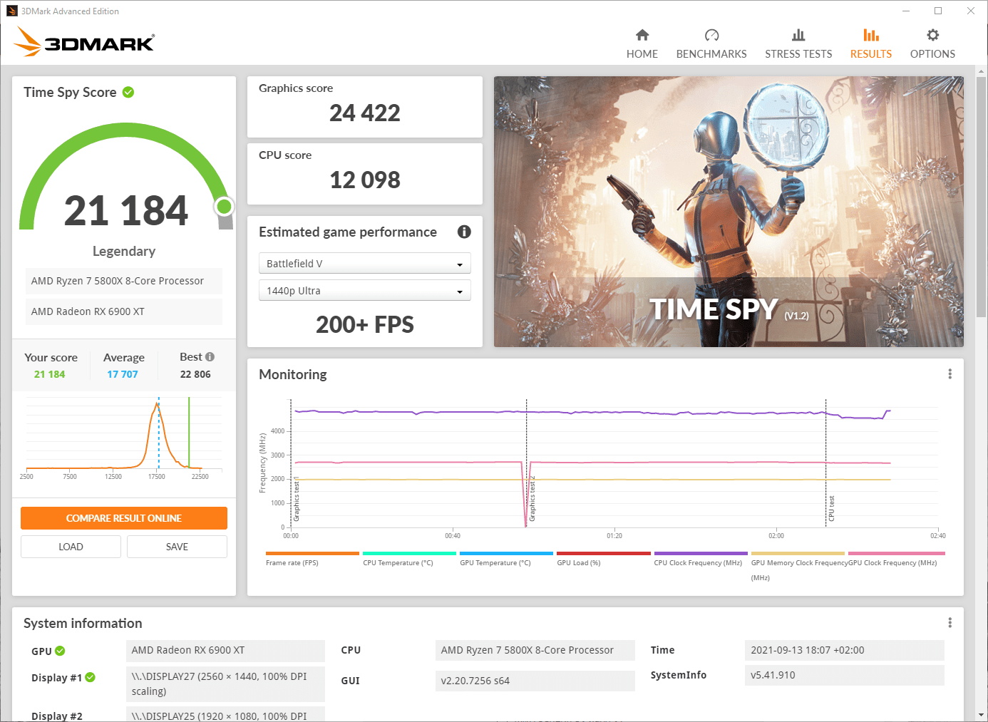

24023 unter Luft
Die GPU ist unter Luft mit 2785/2685 MHz am Sweetspot. MPT 500W/500A/75A
Die 24k laufen mit 1010mV. 15 MHz mehr (2800/2700) bekomme ich im TS2 auch mit +100 mV nicht stabil (Vitrinen). Im TS1 reichen dafür 990 mV.
Am Speicher 2100 MHz sollte ich noch was tun. Der Speicher will keine 10 MHz mehr, kein Absturz aber Framedrops. SoC Voltage/Frequenz. Ideen?

Ist doch nicht übel, glaub jetzt schnellste Karte unter Luft (y)
Das Ergebnis ist gültig, aber scheinbar hat es mit dem Frequenzlogging Probleme gegeben, ich machs morgen nochmal, Schluss für heute.
Ja, und bestes Ergebnis im TS mit diesem Prozessor. Ich warte auf Warhol o.ä. und leg dann nochmal ne Schippe drauf, mit dem 3700x ist nicht viel mehr drin.
Es sei denn ich überzeuge den Speicher auf 2150 MHz, aber wie?

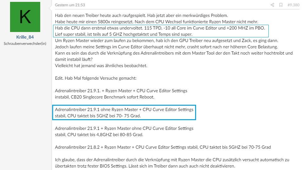

Wer net mit dem RyzenMaster arbeitet, kommt evtl. besser mit dem Treiber klar.
Ein Kollege bei pcgh hat mal die Varianten durchgespielt, was mit seiner CPU am Besten passt.
Genau das ist das Problem die mischen die Sachen alles in den Treiber und dann kannst du eine Dissertation schreiben bis du die Probleme findest.
Einfach keine Programme installieren die CPU OC via Software durchführen, war schon immer so, wird immer so bleiben.
Alles was CPU angeht immer manuell im BIOS eintragen, dann hat man auch Ruhe (muss natürlich auf Stabilität getestet werden und dauert länger, aber man kann sich wenigstens sicher sein, dass es auch so bleibt wie eingestellt).
Diese ganzen Programme wie ryzen Master und wie die alle heißen, einfach in die Tonne kloppen und gut.
Btw man kann mit dem Radeon Slimmer das installieren vom besagten auch verhindern. Dann hat man ein schönes schlankes Treiberlein das nicht durch das RMT beeinflusst wird.
