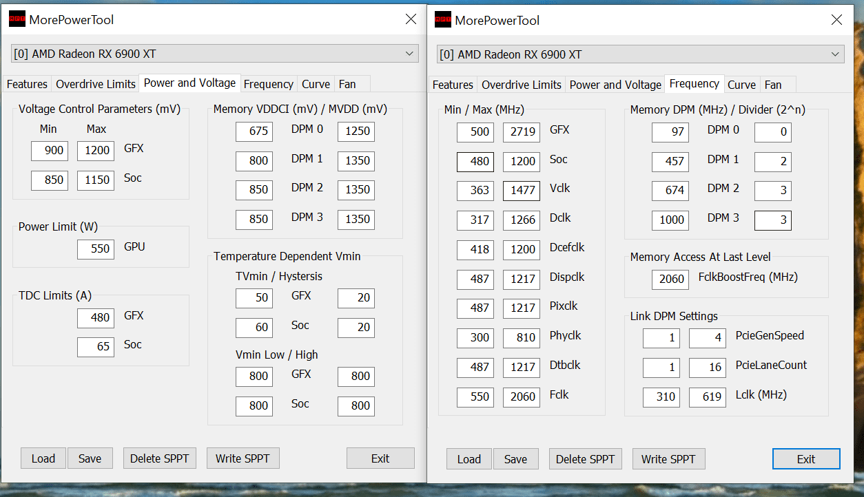

Ja gut, hier hatte ichs neulich hochgeladen MPT da sich nichts geändert hat fand ichs beim Update jetzt auch nicht so spannend
Danke. Es gibt halt keinen Scoreverlauf in der Liste, Heißt, wenn das neueste Ergebnis verlinkt ist, muss man ältere erst mal finden. Gut, es gibt die Suche ...
Aber jetzt hab ich's verstanden: 1080 Soc waren MHz. Die Hammerwerte 1500/2225 von @Sylwester. haben bei dir keine höheren Scores erzielt, zumindest nicht mehr in den Grenzregionen des GPU-Takts. Da bist du nicht der Einzige. Weiter erforschen ...
Ja hast recht, für die Übersicht ist ein reposte dann besser. Also ich bin bis 1375/2150 gegangen, 2200 liefen nicht gut. Und beim SOC wollte ich nicht höher testen :sneaky:
Muss ein gutes gleichgewicht für die SOC Spannung finden.
Mit mehr SOC Spannung geht mein RAM auch viel besser. ( ohne groß Ram Spannung anzuheben )
Ich würde die SOC-Spannung im Voltage-Tab (x) auch net zu knapp nehmen. eher dann die dynamische
SVO-SOC(xx) etwas anpassen. Das hatte im Frühjahr bei L!ME ganz gut geklappt.
(x) im Voltagetab reicht sicherlich ein Wert zw. 1087...1100...1112...1125mV je nach Chipgüte und SOC-Takt
(auch mal schauen, ab wann die FPS weniger werden, ...man muss net bis zum Crash runtergehen)
(xx) Mal als Bsp. die 6900: evtl. geht so ca. 12...15...18...21mV weniger bei b und entspr. mehr bei c
(wird evtl. bei Denjenigen die an der Temp.grenze sind, etwas helfen)

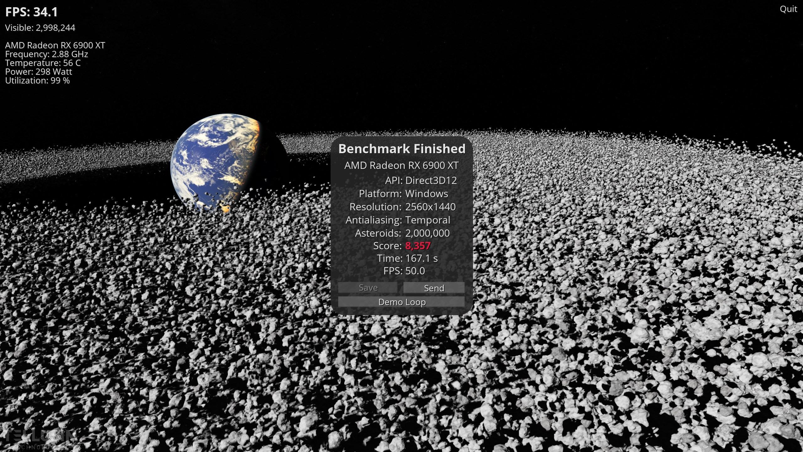

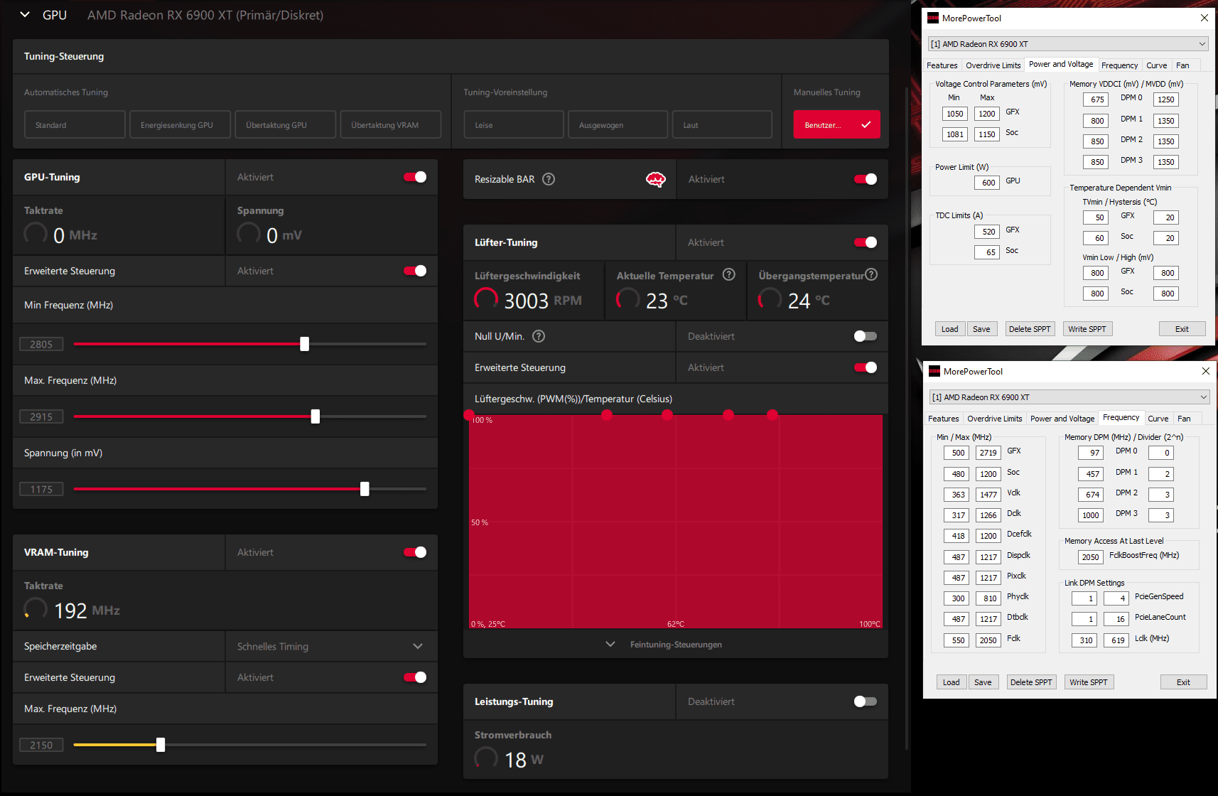

Settings auf den Tisch mein Freund.

Gute Nacht, hab einfach nen Takt rein gekloppt und laufen lassen. Scheint geklappt zu haben ^^.
Ach ich sehe gerade, die Auflösung... oh man.
Gn8
aber falsche Auflösung. ;)

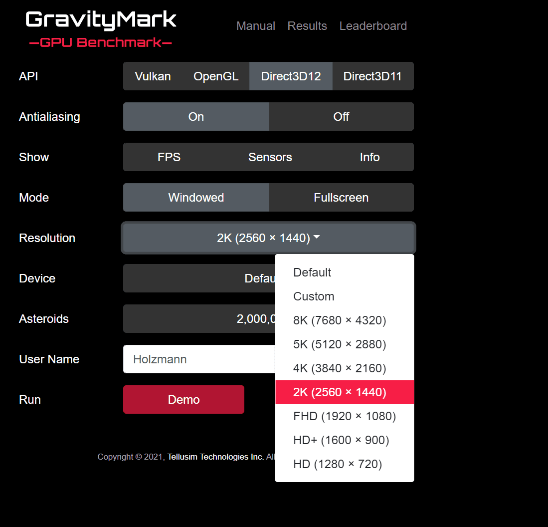

Komisch, geht echt nicht:
Ich kann sie aber nicht ändern. Dann bricht er ab mit der Meldung Resolution changed.

Ne keine chance, kommt immer die Meldung und dann macht er nichts.
Hab die Ursache, mein Monitor Supported die Auflösung nicht. Deshalb startet er nicht.... guuuut
