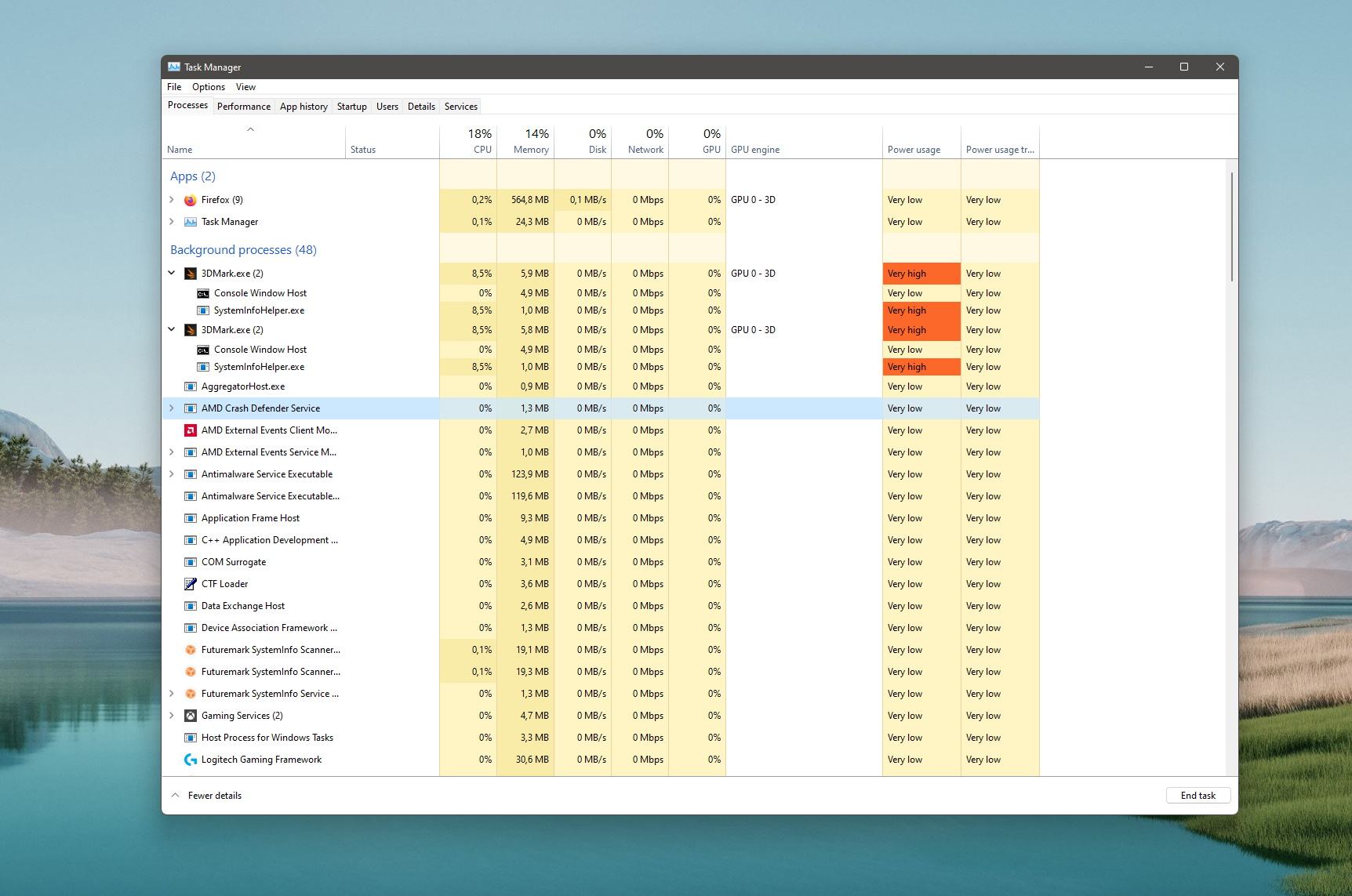

Schöner Windows 11 Bug: 3DMark's SystemInfoHelper.exe bleibt manchmal nach dem Schließen aktiv und verbraucht 8% CPU Leistung, auch mehrfach. Scheint dann vorzukommen wenn man den Bench ganz am Anfang abbricht während "Collecting System Info" gerade aktiv ist.

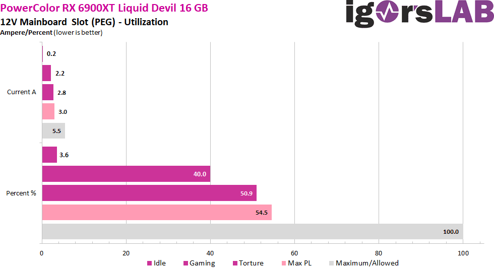

.....eher an eine zu hohe last auf dem pcie slot. Weil auch dort wird die last über die specs gehen wenn du aufdrehst.
... sehr unwahrscheinlich, weil bisherige XTXH-Reviews eigentlich dort noch reichlich Reserve bis zur Spezifikation von 75W hatten. 45% Reserve ggü. PL+15 wäre ja enorm viel Watt, die man erstmal ohne EVC2 gar net schafft.
(ob natürlich das RISER eher schlappmacht, who knows)

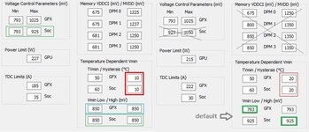

Solange die Peaks bei der Hotspottemp. net zu lange dauern spielts evtl. keine Rolle.
Man könnte ja in FeatureControl mal TDV aktivieren und den "Umschalter" auf 10°C runternehmen.
Dann müsste eigentlich schneller wieder der bessere untere Wert greifen.(x)
(mal mein Setting als Bsp.)
(x) Habe allerdings ala Sylwester momentan alle 4 Werte bei TDV gleich gesetzt.

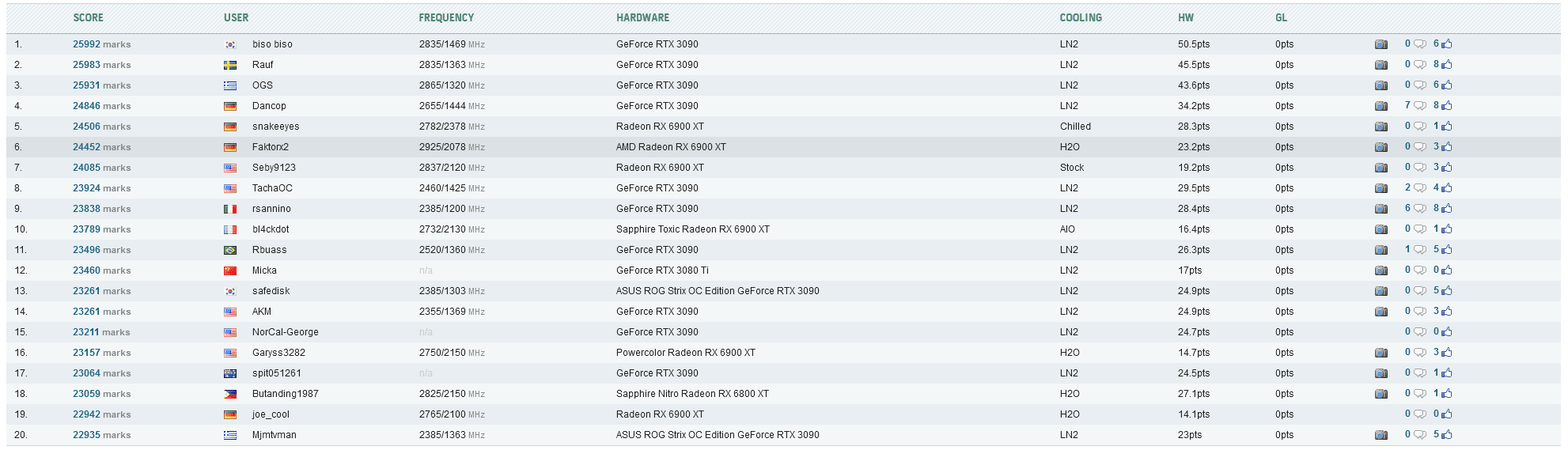

Daniel könnte ich schon sacken wenn ich nen 5950x dazu packe. Er hat ja nir mit dem 10900k gebenched. Wird zwar schwer aber möglich.
Hätte ja gerne die gpu von dem Typen der vor mir ist (ocn)...glaube einfach die Karte hat noch mega Potential!
Werde aber noch mal die oben genannten Dinge probieren, da war ich bisher nicht dran.
Wenn ich das richtig verstanden habe, lief der noch bis zum letzten Score auf FT1...
Ich kann machen was ich will meine 25k Läufe Overall lassen sich einfach nicht validieren . Er erkennt dann keine CPU mehr , keine GPU und liest auch keine andere Daten im 3dmark aus . Hatte Mal ein ähnliches Problem mit der Intelplattform .
Schreib doch mal 3Dmark an. Kann ja eigentlich nicht sein, oder?
