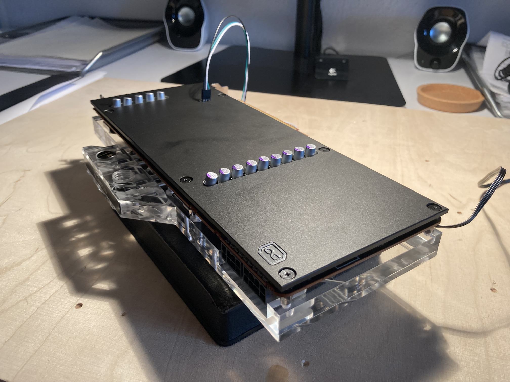

Remember this?
@L!ME war so nett, einen kleinen Nachbau für mich anzufertigen. 🙏 Naja, fast. 😅
Hast du mich vermisst, Holzmann?
Du weißt, wie das läuft: First we take Manhattan ... :asthanos:
Oha, keine halben Sachen, was? :d
Aber schön gebaut, viel Erfolg (y)
