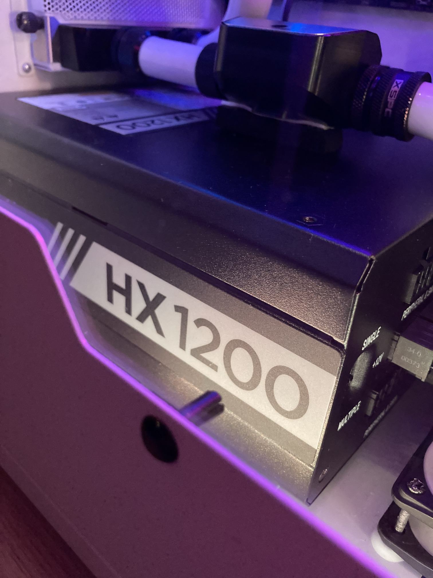

Aber ich rieche förmlich wie mein 550W Netzteil den Geist aufgibt 🤭
Sollte aufhören :') für die 4-5 Tage zumindest
….und, zufrieden mit dem neuen NT?
Gruß
Es ist bisher sehr schweigsam und das ist gut.
sehr schön, ich bin gespannt.

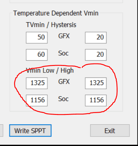

1325 via MPT gesetzt aber die Spannungswandler konnten davon nur 1244 umsetzen, also limitieren diese wohl schon stark, wäre jetzt meine Vermutung.
Edit: Und wenn die Spawas überlastet sind, kann die Spannung auch komplett einbrechen, so erkläre ich mir zumindest das Verhalten von @ShirKhan s Karte. 🤷‍♂️

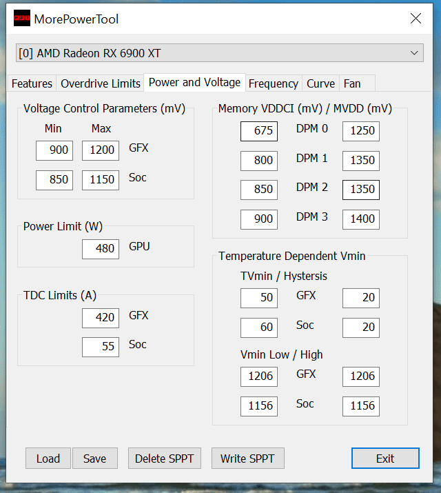

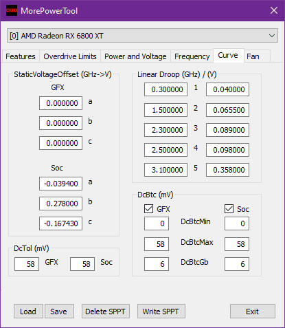

ok dann habe ich den Voltmod wirklich nicht verstanden, dachte was wir dort eintragen rot markiert, soll fix laufen unter Last!? :unsure:
Dann hättest du die Werte schon im Idle hast du aber nicht.
Unter Last.
Als ich gestern damit rum probiert habe und dort 1205 / 1205 eingetragen hatte, lief die GPU tatsächlich auch mit 1205mv unter Last, jedenfalls wurde das so angezeigt.
Ja Zapalot :d
Mit TVmin / Hystersis hab ich noch gar nichts gemacht.
Was haltet ihr den von meinem Setting, wenn man etwas über 1.2v für die GPU unter last erreichen will, das aber möglichst mit wenig Temp Anstieg?
