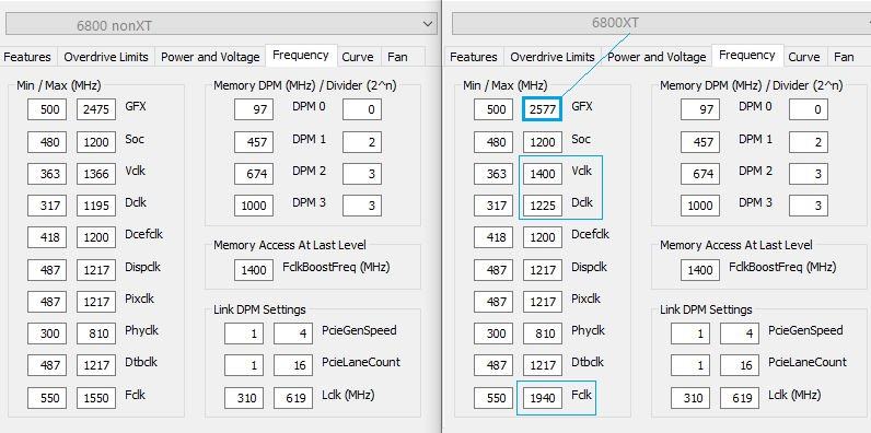

FCLK über 1600 crasht bei mir, wie @Schwarzbacke den auf 2.1ghz bekommt ist mir ein Rätsel
eigentlich net, wenn Du die letzten Tage mitgelesen hast:
Durch ein load von nem 6900 oder 6800xt -Bios ins MPT ändern sich einige Werte+Volts, die alle zusammenhängen.
Ne 6900 hat net nur nen anderen fclk sondern auch einige clocks unterhalb von SOC-Clock sind anders, ganz zu schweigen von zug. Spannungen für den IF-Cache und die Busse.
(solange man net crashed, gibts auch keinen Fallback und S musste net groß Werte aufs Original zurückschreiben)
Den Overdrive Tab hatte S leider net gepostet, aber ich vermute mal, Er kann auch im Wattman 1150mV einstellen.(weil Du bei IL danach gefragt hattest)
edit: sieht mir bei S nach nem 6800XT-Bios aus
btw.
Im Prinzip geht evtl. auch bei den 6900ern mehr fclk wenn man die beiden anderen clocks auch mit ändert.
Es hängt halt Alles irgendwie zusammen.

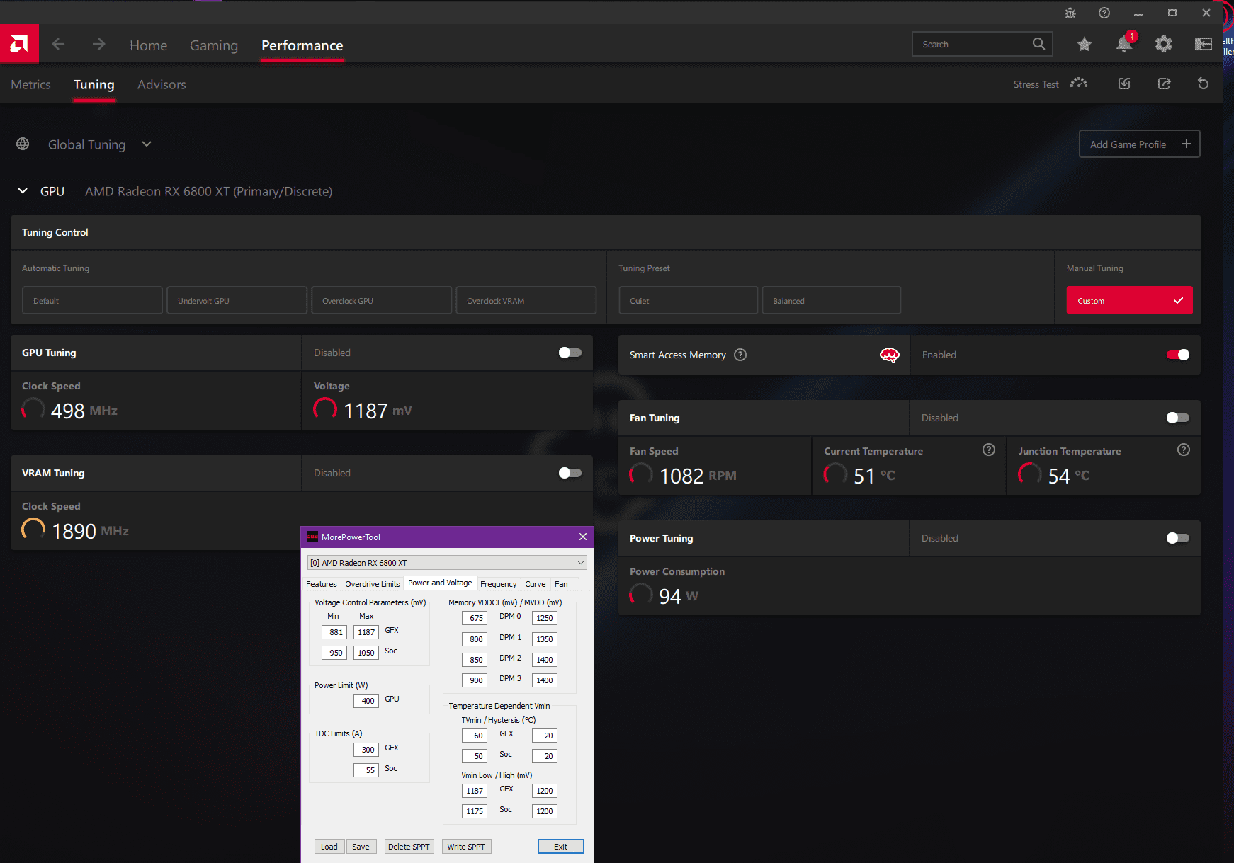

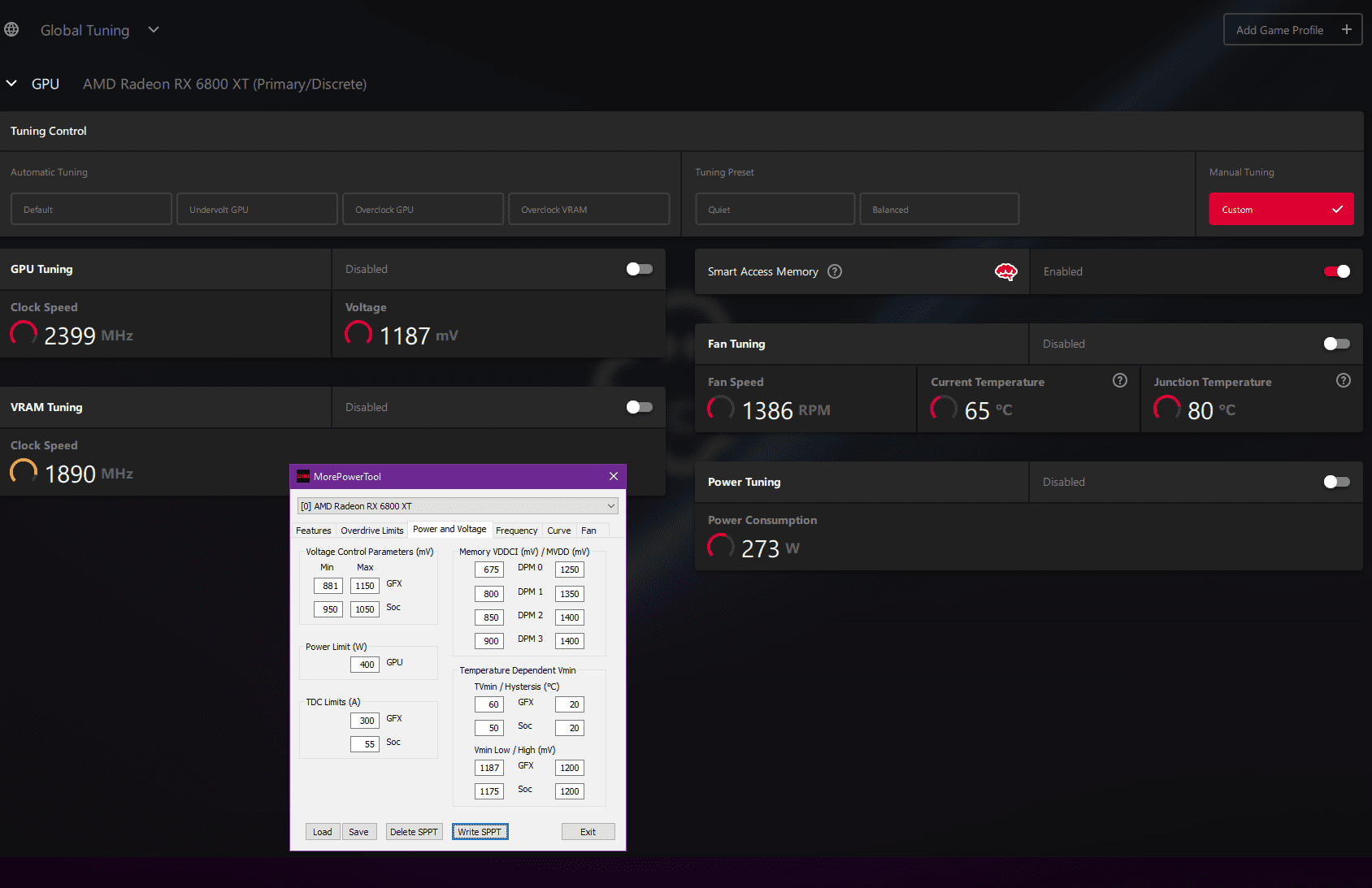

War wohl ein zufall, funktioniert doch nicht. : (

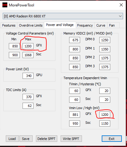

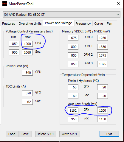

Habe mal den Slider auf 1,2V und TDVmin Low 880 High 1200.
Geht leider nicht ( treiber scheint verwirrt )
Aber Slider 1,2V und Low 1162 ( also leicht über normalem max ) und High 1200 funktioniert.
Erkenntnis: TDV Low muss über dem normalen max der Karte liegen, dann klappt es auch mit dem Slider.
