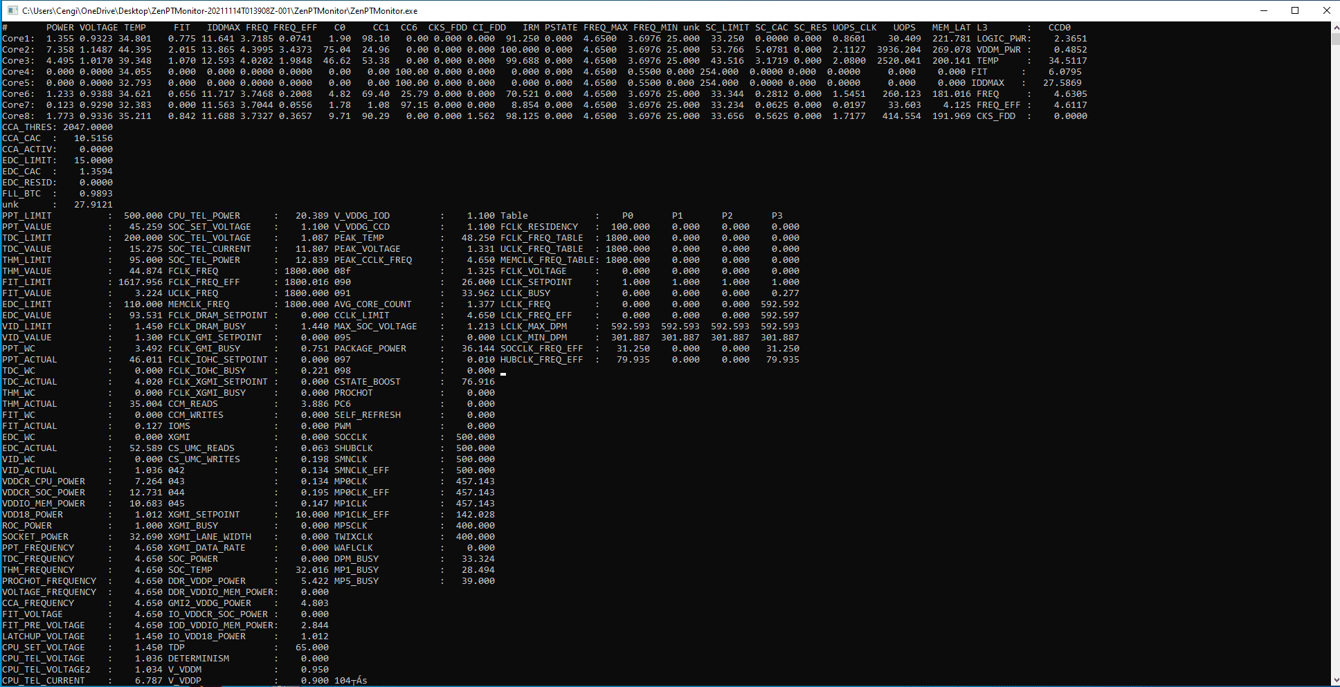

Der 5600X frequency-throttled ab 1.4VID und ab 65c
ProcHot ist bei dem 65c fixiert, beim 5800X auf 105c
THM = temperature limit, kann auf 94 bleiben, aber prochot throttle ist immer noch 65c
Alles ab diesem wert wird hard-throttled
[/URL]
Rechte spallte 2100 UCLK, 2100 MCLK, 2100 FCLK
1900-1900-1900 sind etwa "bekannt" für Vermeer (5xxx series)
Dann siehst du auch die korrekten core VID werte
Jeder kern über 1.4VID wird vom FIT module ~ FIT-PRE-V throttled
Und jeder CCD (1ner) ab 64-65c wird hard throttled
SOC kannst du mal auf 400A setzen bei der unit, da es cache / L3 und somit Warzone perf throttled
Hoher PBO Scalar (über x1/x2) erhöht requested-vid, aber du möchtest kerne unter 1.4vVID halten da FIT-PRE limit 1.45v ist. Naja 1.4v in realität
ZenPTMonitor, um freq throttle arten zu sehen
https://drive.google.com/file/d/1Es6h2PKl00Pc5jcm3I-rIZZcp-MSMClt/view (preAlpha - OCN PJVol based, finde sein github gerade nicht)
~ HWInfo & ZenPTMonitor zusammen vertragen sich nicht
Sollte dir helfen rauszufinden weswegen du frequency throttled bist
CCA = EDC = powerlimit
PPT = Boardlimit oder Prochot limit
THM = thermal
FIT = scalar influenced
VID = ändern Curve Optimizer werte
Viel glück Erfolg~

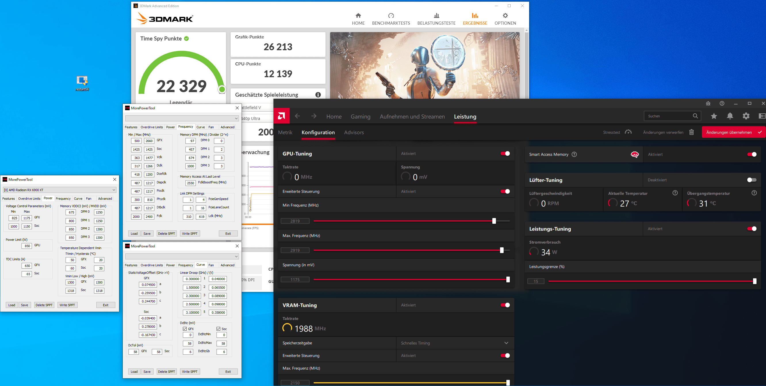

Nach nun knapp 5 Stunden in der Kälte hab ich leider keine Berge versetzt.
Eigentlich hatte ich die 26.5k angepeilt. Meine Hoffnungen waren der 21.8.2, 1080p und die ein oder andere Taktrate (7°C Wasser)
Die GPU ging bestenfalls 20MHz höher, Soc und die FCLK's waren ziemlich nutzlos.
Auch die neuen feature's im MPT hab ich alle durchgeklickt, leider war ich den ganzen Abend bei ~26k

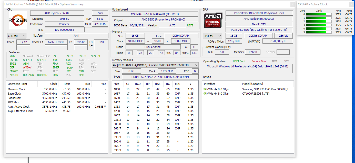

Also nochmal danke für die ganzen Infos.
Aber ohne eine kleine Einführung Blick ich da nicht durch.
Ich hab die Tools
- Zen timing
- ZenPTMonitor
- HWinFO
- CTR 2.0 (Hab für Hydra kein download gefunden)
Jedoch weiß ich nicht die Werte aus deinem Beitrag einzuordnen:
"Der 5600X frequency-throttled ab 1.4VID und ab 65c
ProcHot ist bei dem 65c fixiert, beim 5800X auf 105c"
Wo finde ich das zum bearbeiten?
"Rechte spallte 2100 UCLK, 2100 MCLK, 2100 FCLK
1900-1900-1900 sind etwa "bekannt" für Vermeer (5xxx series)"
Hier ebenfalls. Doofe Frage aber ist Vermeer auch ein Tool?
"Dann siehst du auch die korrekten core VID werte
Und jeder CCD (1ner) ab 64-65c wird hard throttled"
Und zu guter letzt:

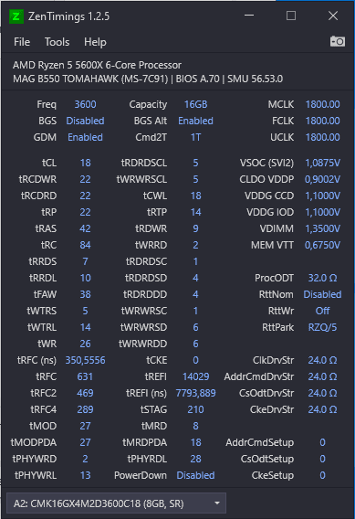

" @ 2100 1:1:1 15-15-23-38 1T GDM-off (1.65v)"
Beim Screen vom ZenPTMonitor, spielen die letzten 3 Werte ganz unten links verrückt bzw. sind nicht stabil wie die darüber. (All die Werte du in deinem Bild lila markiert hast.)

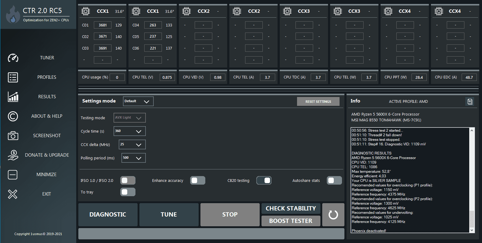

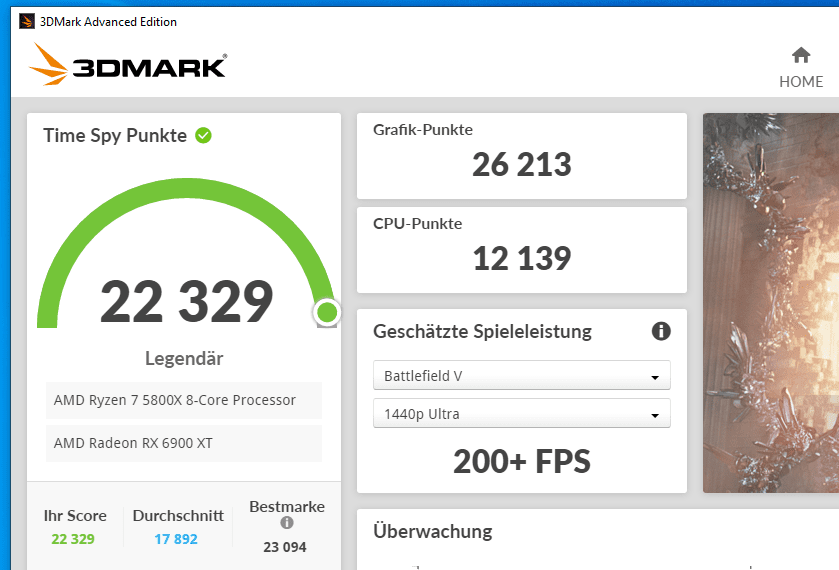

Hab 3 Tests laufen lassen mit CTR, der 1. war supi. Silver.
Für den 2. wollte ich LLC im Bios auf mode 3 stellen, weil das bei MSI boards gut funktionieren soll.
Danach kam leider das Problem auf, dass die Bios trotz richtigen Einstellungen, mein Ram von 3600 auf ca. 2300 gedrosselt hat.
Dann hab ich den mode 3 wieder auf die ursprüngliche auto Einstellung gestellt aber meine Ram war immer noch gedrosselt.
Dann hab ich die Ram speed manuel auf 3600 gestellt und es hat geklappt. (Weis nicht ob man das macht...) und hab so den CTR Test nr. 2 gemacht. Der war auch Silver, jedoch war die max temp diesmal ca. 7Grad höher. Wie kommt das?
Der 2. Run hatte ein Bronze Ergebnisse, aber da hab ich an den Standard Einstellungen gefummelt und kann den getrost rausnehmen.
Wenn ich einen link für die Hydra bekomme krieg ich ja vllt einen anderen score hin. Die CTR Version soll ja für zen 2 optimiert sein.
Was macht denn Silber vs Gold aus an Leistung?

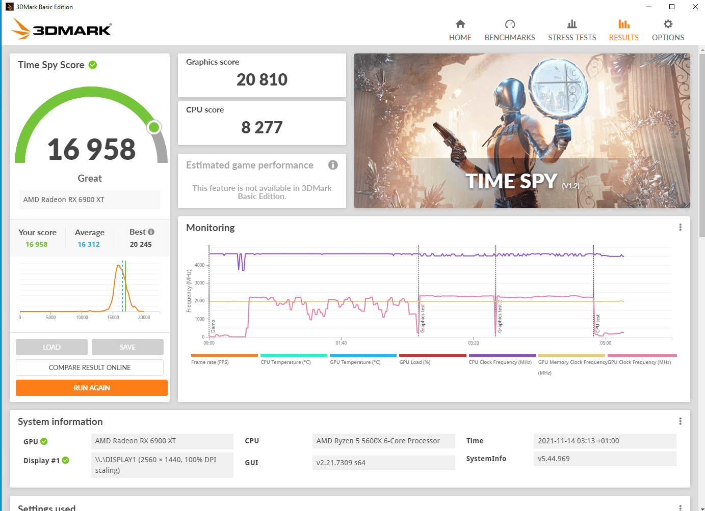

Edit: Aus Langeweile ließ ich nochmal 3 timespy runs laufen, siehe da mein CPU Score hat sich "normalisiert". 350-400+ über dem was ich bei den 4 5 runs gestern hatte! Timespy score ca. +200.
Da frage ich mich ob der Ram evtl doch nicht auf 3600Mhz lief? Eigentlich hab ich das gecheckt aber kann keine Grantie drauf geben.

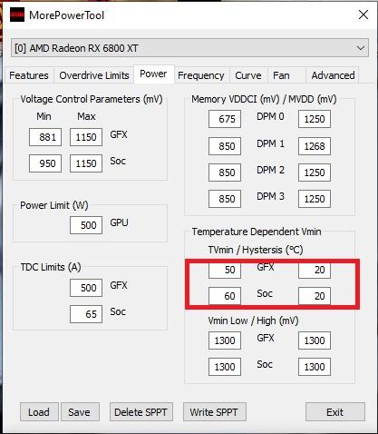

Eine Mischung aus deinem und meinem Setting :d
Die (gefühlt) einzigen wirksamen Einstellungen sind Power Limit, TDC-Limit und Vmin GFX.
Curve, der ganze SOC und FCLK-kram sehen nur hübsch aus.
Vielleicht ist der Treiber auch Mist, werde dieses Setting demnächst mal mit anderen Treibern durchjagen
Abschreiber. ;)
  • P: Min Soc 1000mV ist interessant hoch. Ausgetestet oder geschätzt?
  • F: 1425 MHz SoC ist recht hoch, der aktuelle Trend geht in Richtung default oder leicht darunter.
  • F: 2550 Fclk Boost, seriously? Und höher als Max, ungewöhnlich. Hast du mal versucht, nur Max anzuheben und den Rest default zu lassen?
  • P: Wichtigste Frage: Was liegt bei 1318mV Soc in HWiNFO an? Sag, dass du wenigstens einen Run mitgeloggt hast!
So funktioniert mehr Soc-Takt (oder war es einer der FCLK's?!). Ansonsten gab es einen Hard-Reset.

I installed the new MPT today and... my jaw dropped the card started accepting clocks I never dreamed of (I mean I tried them before but it ended in a black screen at best, and a hard reset at worst) I thought maybe it was the new drivers 21.11.2 but after restoring 21.10.2 still the same, it accepts these clocks, so it's probably the new MPT,
so far I've only polished the clocks, from the new options added in MPT I've included immediately as the first :disable_fmax_vmax, the other will test the next session, today I'm already supporting the nose, pleased with the new version of MPT, thanks Hellm (y), the only way I can repay the favor is to appropriate descryption to the score on the HOF, unless you suggest something (just remember I'm not rich😋)
and now the details :banana::
24804
SOME THINGS I've noticed
-despite similar voltages, the card now takes 50w MORE
-Earlier as you can see on the screenshots I posted here, I could set the power limit even 1000W, now if I give more than 600W it's a black screen, at 1000W hard reset
- now I can not change this options :
because it causes the card to hang during the test or even just after setting the clocks in the driver
-and old mpt records from previous versions were causing problems, I had to re-enter them manually
Mit 62°C Hotspot kann ich mich nicht beschweren
falls Du das TDV benutzt, kannste ja mal spassenshalber SOC auf 64°C anheben
(stört bei mir zumindestens net, habe aber noch net das neue MPT wie Sylwester, wo ausgerechnet Das net
mehr richtig funzt !?)

- now I can not change this options : TDV temps
sad, but nothing is perfect
may be, one of the new debug functions=off is not compatible
but
In your GPU-Z that 88°C Hotspot is way higher and so TDV is not so important, probably the most time
at the bad value.
