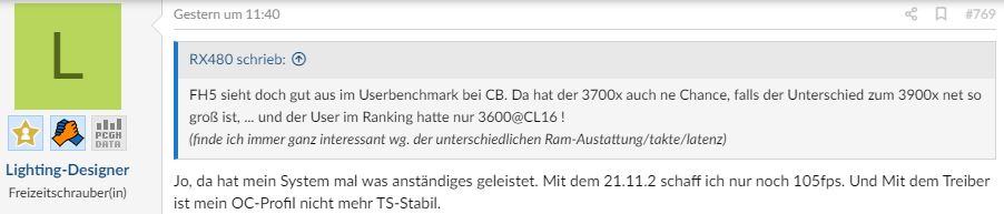

Der 11.2 ist ein instabiler Schnellschuss für BF2042. (macht in anderen Games Probleme)
Genau das war eigentlich bei 21.11.1 das problem :d
Angeblich sollte es gefixt sein - aber ich merke selber die Karte benimmt sich minimal anders bei spannungen, auf 21.1.2 ~ weshalb auch immer
mal ein User der den 11.2 probiert hat (ist übrigens der Leader im FH5@4k bei CB)
(die Erfahrung mit dem 11.2 war net so pralle)
mmm sein profil ist nicht TS stabil, genau weil die karte sich anders verhält :d

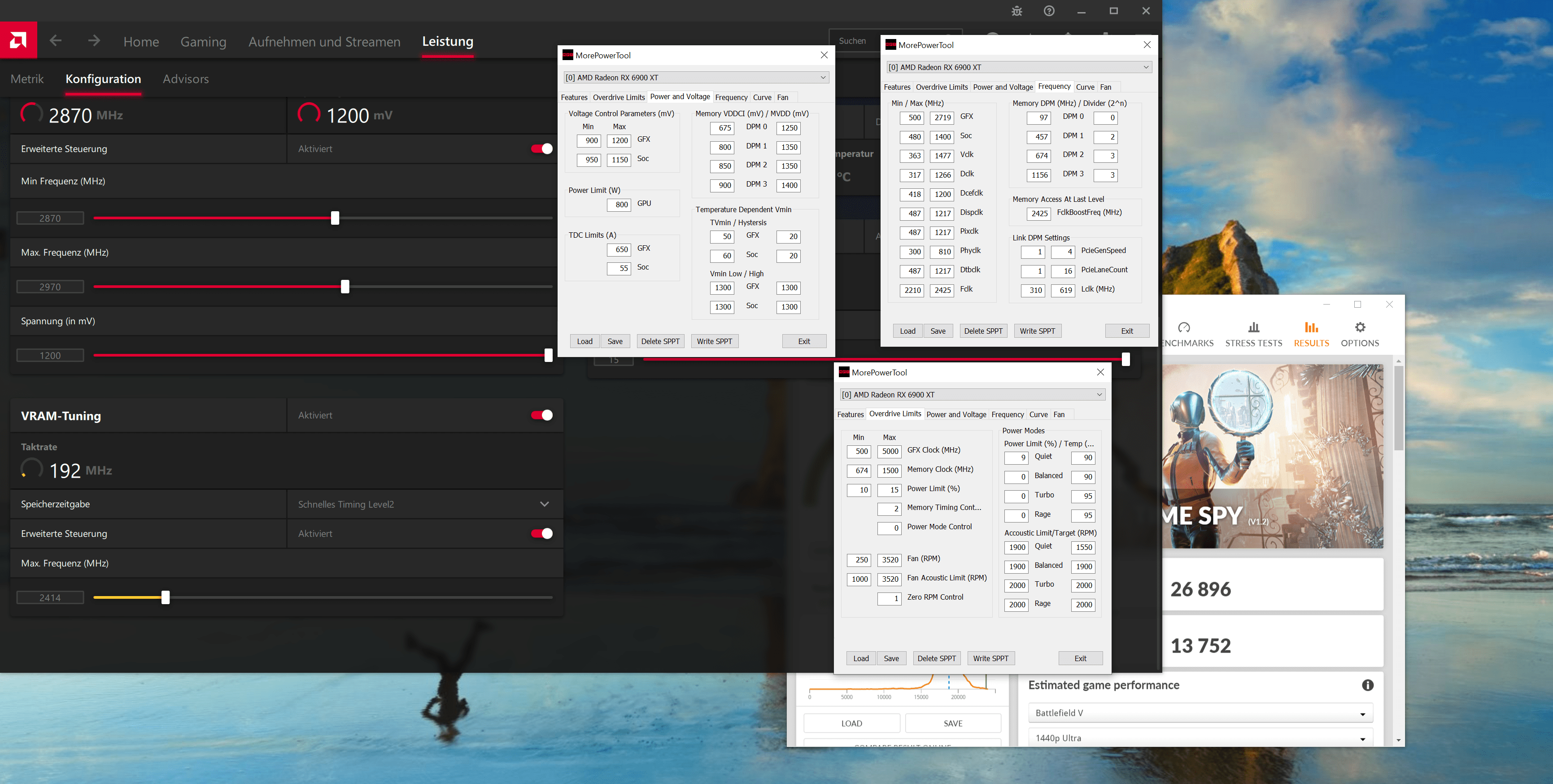

Wenn man nach einem Update 5-10Mhz runter muss, lief das Setting vielleicht auch einfach schon zu sehr auf Kotzgrenze.
oder die GFX TDC war net genügend passend auf GT2 ausgemiezelt

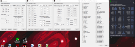

Bin wieder zurück auf win10 und es läuft deutlich besser als mit win11.
Konnte noch ein paar Pünktchen dazu gewinnen, das setting ist echt schon hart an der Grenze was die Taktraten vom chip bis zum fckl über SOC angeht:
Die 27k schaffe ich wohl nicht. /:

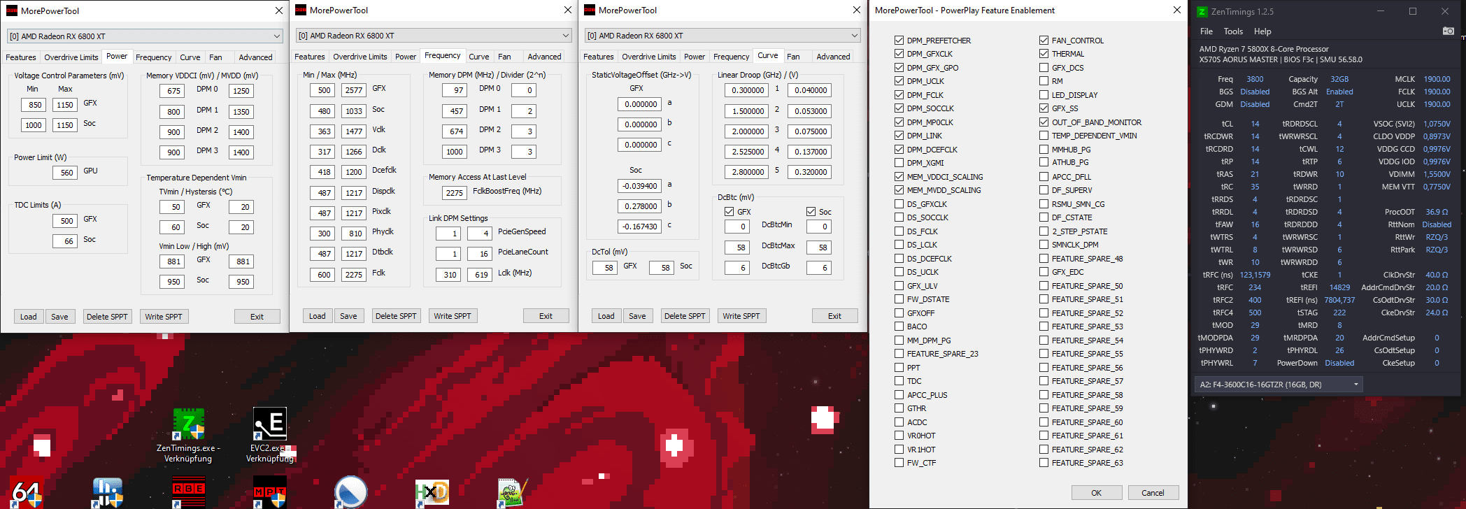

Mein setting anbei:
Was zieht die Karte bei 1,3v?
Selbes setting nur noch mit dem feature off Mod.
Ich fass es nicht nur noch 29 Punkte 🤢
Knapp unter 600 Watt, ganz genau weiß ich es aber nicht ....
Für die offizielle Liste hat es aber dennoch gereicht ;)

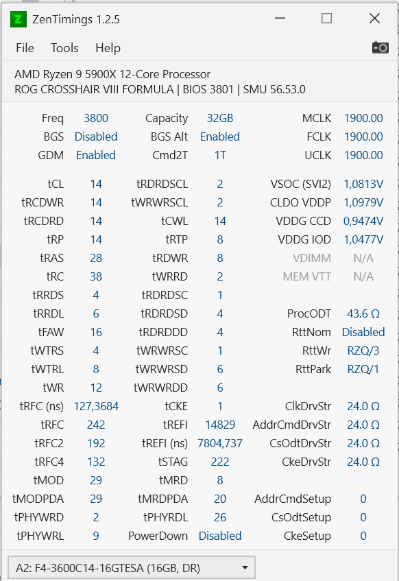

Sure, CPU runs manually overclocked on all cores with 4,875 GHZ but HT off, hence the low CPU score.
All cooled by chilled water (Mora LT420)
Ram timings as follows:
and the Ram is only aircooled
