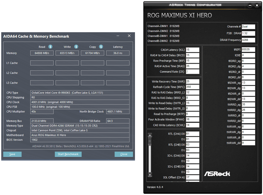

Vorerst nicht... da ich mich gerade eher mit so was beschäftige.
Nur mal so zum Vergleich...
... immer noch nicht optimal aber passt schon.

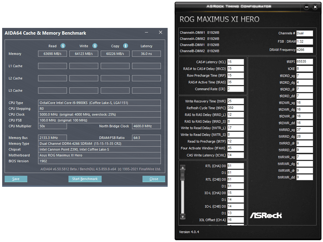

Hat jemand "Vergleich!" gerufen? :d
Du kannst auf jeden Fall noch über tWRRD_sg und _dg tWTR_L und_S senken, tWR geht auch noch runter. Und IO vielleicht ohne Offset? Mit Auto (21) sollten die IO-L auf 7/6/7/6 stehen IIRR. Wenn es dir oder dem Board/RAM lieber ist, auch auf 7/7/7/7 bei RTL 61/62/63/64.

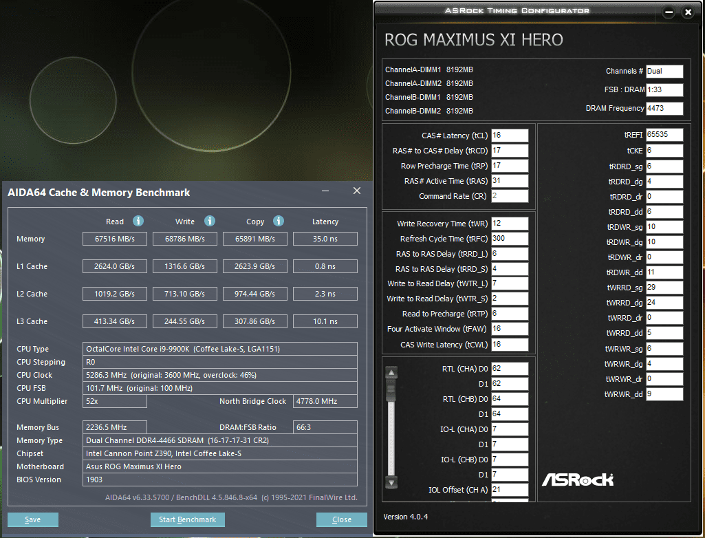

Work on the RAM a bit more, coffe lake-s runs the memories nicely
twr is high try 12-16 , trfc - 300 and lower , twtr_l & s set auto , because this is regulate by tWRRD , between tWRRD__sg and _dg so big difference ? i think should be no more than 6 , try 32/28 31/27 30/26 29/25,24 or 23 , 28/24,23 or 22 , 27/21
tcwl - 12 , 13
tras-28-30
best what i get on shitty msi board was

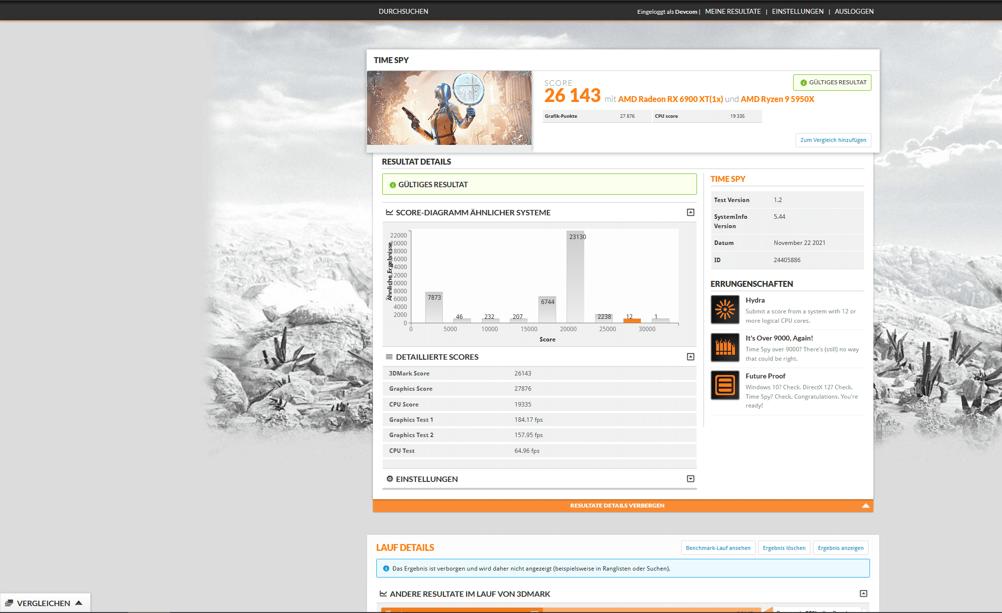

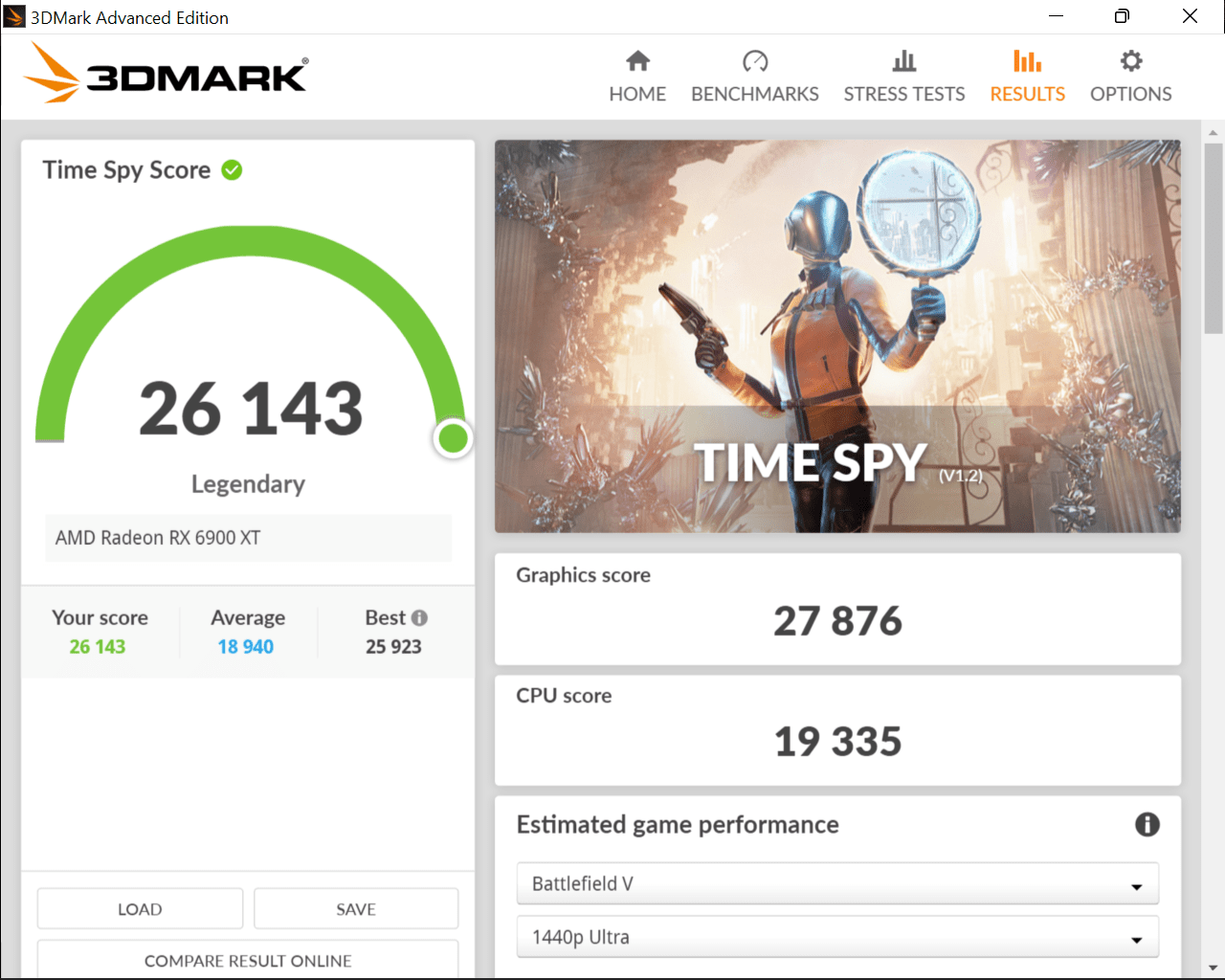

Gib Gas der Weltrekord ist eben gefallen:d
Glückwunsch!!
Aber da komme ich im nicht ran, einfach ausgeschlossen, keine Ahnung wie das geht.
Warum lädst du den Score denn nicht hoch?
Ist der 5950x von Devcom doch ein mue besser geeignet als der 5900x?
(neben anderen Dingen)
Nur mal wg. dem Auslastungsdip in GT2 gefragt, der H immer ein bisschen ausbremst.
Wenn er über 4.9 GHZ takten kann all core ht off ja, sonst nicht.
Vielleicht kann Devcom und die anderen wenigen, die solche Ergebnisse erreichen ja mal ein paar mehr Details zeigen, würde der Analyse helfen.
Aber vielleicht bencht er ja mittlerweile auch mit einem 12900k man weiß es einfach nicht /:
Der Score ist oben halt noch verborgen.
Wenn er über 4.9 GHZ takten kann ja, sonst nicht.
ccx1 4.95 ccx2 4.8
Der geht auch 5/4.85GHZ hatte keine Zeit mehr wegen Kondensw.

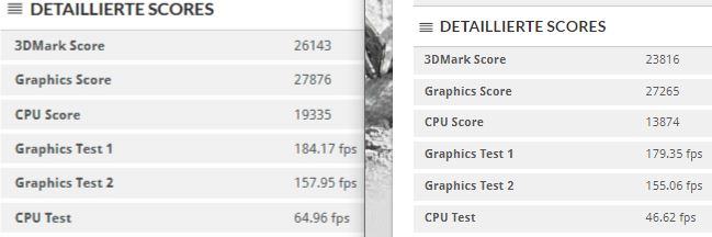

Könntest du bitte deine CPU Aulastungskurve noch zeigen?
Hat Devcom eigentlich auch nen EVC2 und kann den "instabilen" Takt variieren?
(finde ich ja krass, das die XOC sowas noch zusätzlich nutzen können)
en detail die fps z.Vgl. mit H (GT1=!)
(GT2 würde ich eher als Auslastungsproblem bei H sehen)

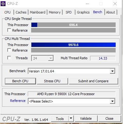

Thema Ram.... :-) Was habt ihr damit im CPUZ Benchmark? Also Singlethread und Multithread?
Komm auf folgende Werte mit nur 3800er Ram und leichtem UV der CPU...

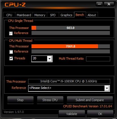

When I get back from work I will do these tests but on 10850k because I don't have 9900kf anymore, I just don't know why they are in this topic?
Regarding time spy I still say that it's all about RAM access time, that's why on intel people have high scores with lower
gpu and mem clocks than on amd processors, because on amd memory access times are very high
