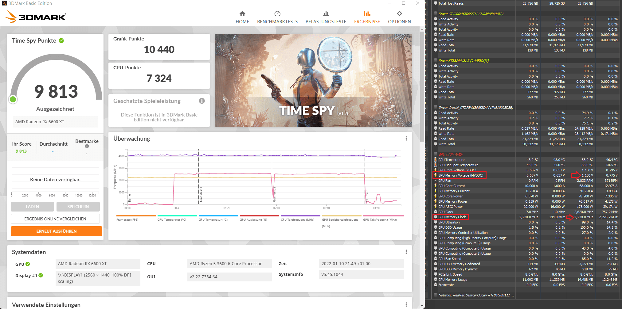

Das Verrückteste was ich in der letzten Zeit gesehen habe, war im CB-Thread ne 6600 mit extrem niedrigen Vram-Volts ab Werk !?
(falls der Wert der MVDD vom MPT entspricht, ... könnte zufällig der neuere Vram von der 6500 sein)

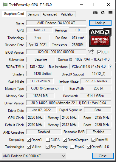

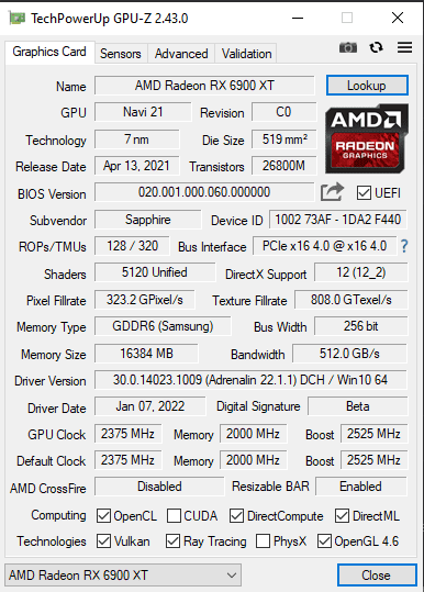

Als ich zu Beginn der Woche meine Toxic getestet habe soweit bis auf die Temps alles ok und vor allem auch das LC Bios aktiv, ich habe dann zuletzt noch auf den aktuellen Treiber 22.1.1 gewechselt, soweit so gut....
....jetzt ist mir eben im Wattman aufgefallen, dass das LC Bios nicht aktiv zu sein scheint, wie man hier sieht bei Default müsste der Vram ja bei 2310mhz stehen, steht aber bei 2000, auch in GPUZ siehe screen....
Wo ist der Fehler, der Bios Schalter an der Karte wurde nicht verändert ??
Edit: Das passiert, bzw. wird nur so angezeigt, wenn kein MPT Profil geladen ist, wenn ich ein zuvor gespeichertes MPT Profil lade , ist das LC Bios bzw. dessen Werte wieder aktiv!!
Aber das kann doch nicht sein, das LC Bios ist doch völlig unabhängig von einem MPT Profil, ist doch merkwürdig oder??

Treiber per Ddu runter und alles noch Mal von vorne . Zudem hättest Du ja bestimmt drei andere Karten im Rechner
Hatte aber DDU schon gemacht, also am Anfang, bevor ich die Toxic getestet hatte ....

Problem:
When I tested my Toxic at the beginning of the week, everything was ok except for the temps and, above all, the LC Bios was active, I finally switched to the current driver 22.1.1, so far so good....
....now I just noticed in the Wattman that the LC Bios doesn't seem to be active, as you can see here by default the Vram should be at 2310mhz, but it's at 2000, also in GPUZ see screen....
Where is the error, the bios switch on the card was not changed?
Edit: This happens or is only displayed if no MPT profile is loaded, if I load a previously saved MPT profile, the LC Bios or its values are active again!!
But that can't be, the LC Bios is completely independent of an MPT profile, isn't it strange?

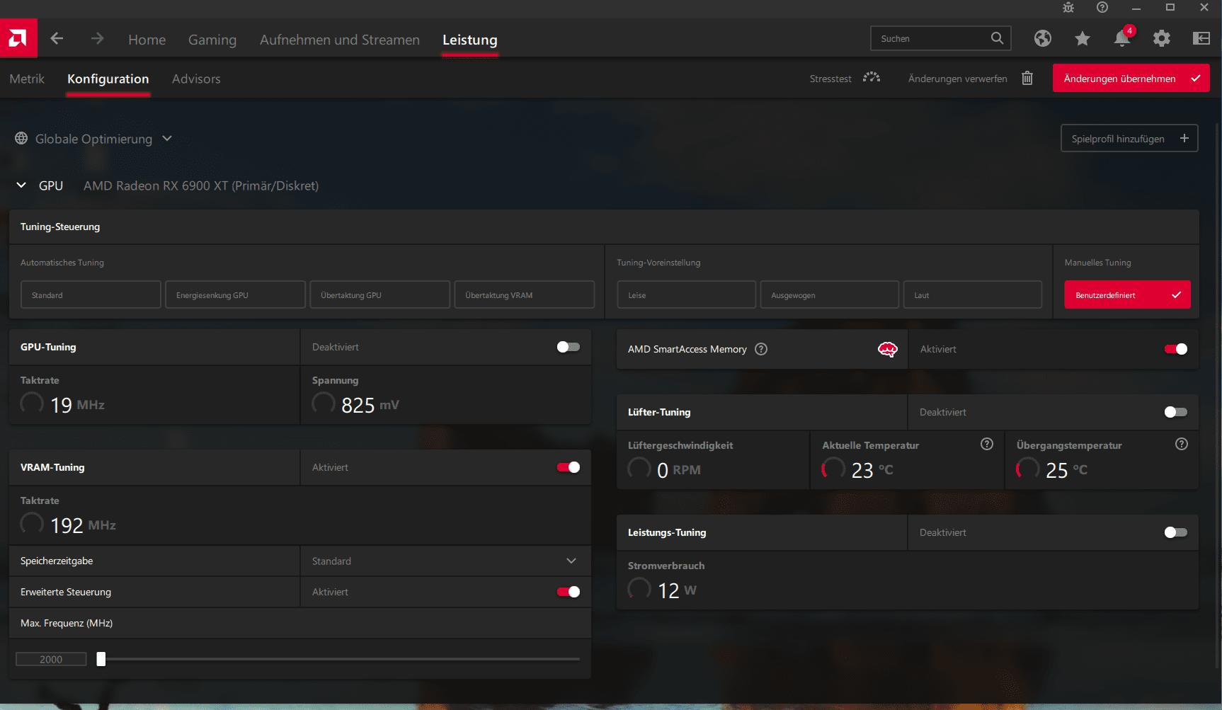

Try manually setting the values in Wattman instead of loading a saved profile.
