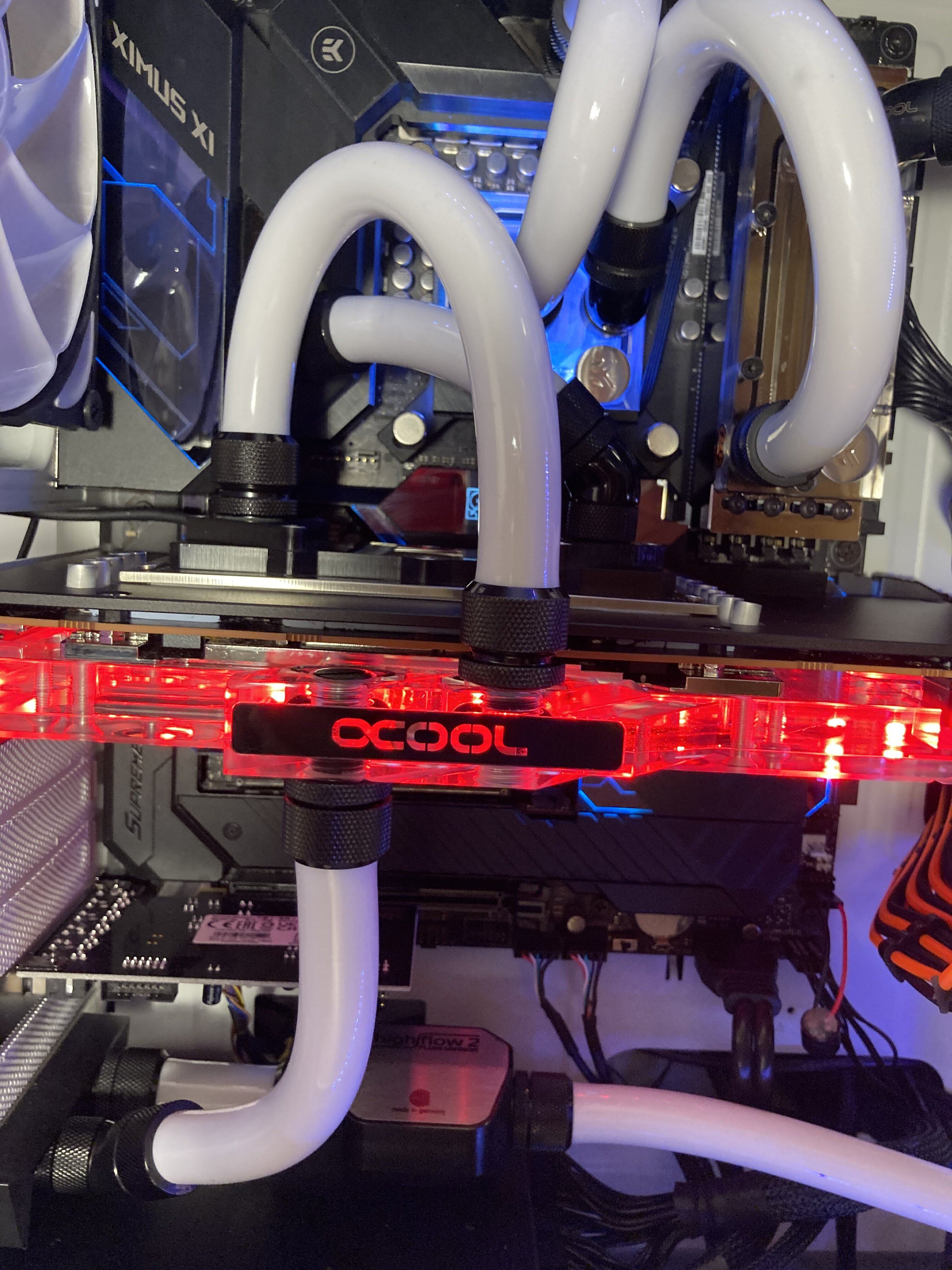

Beim dem Anblick fragt man sich ernsthaft warum ist die Soundkarte nicht wassergekühlt ist.
Konntest du die aktive Kühlung auf der Rückseite vor dem Malheur eigentlich noch testen, sprich TS vorher/nachher, oder kam es nicht mehr dazu?
Schöne Barrow Fittings, festziehen nicht vergessen :d
Sind fest.

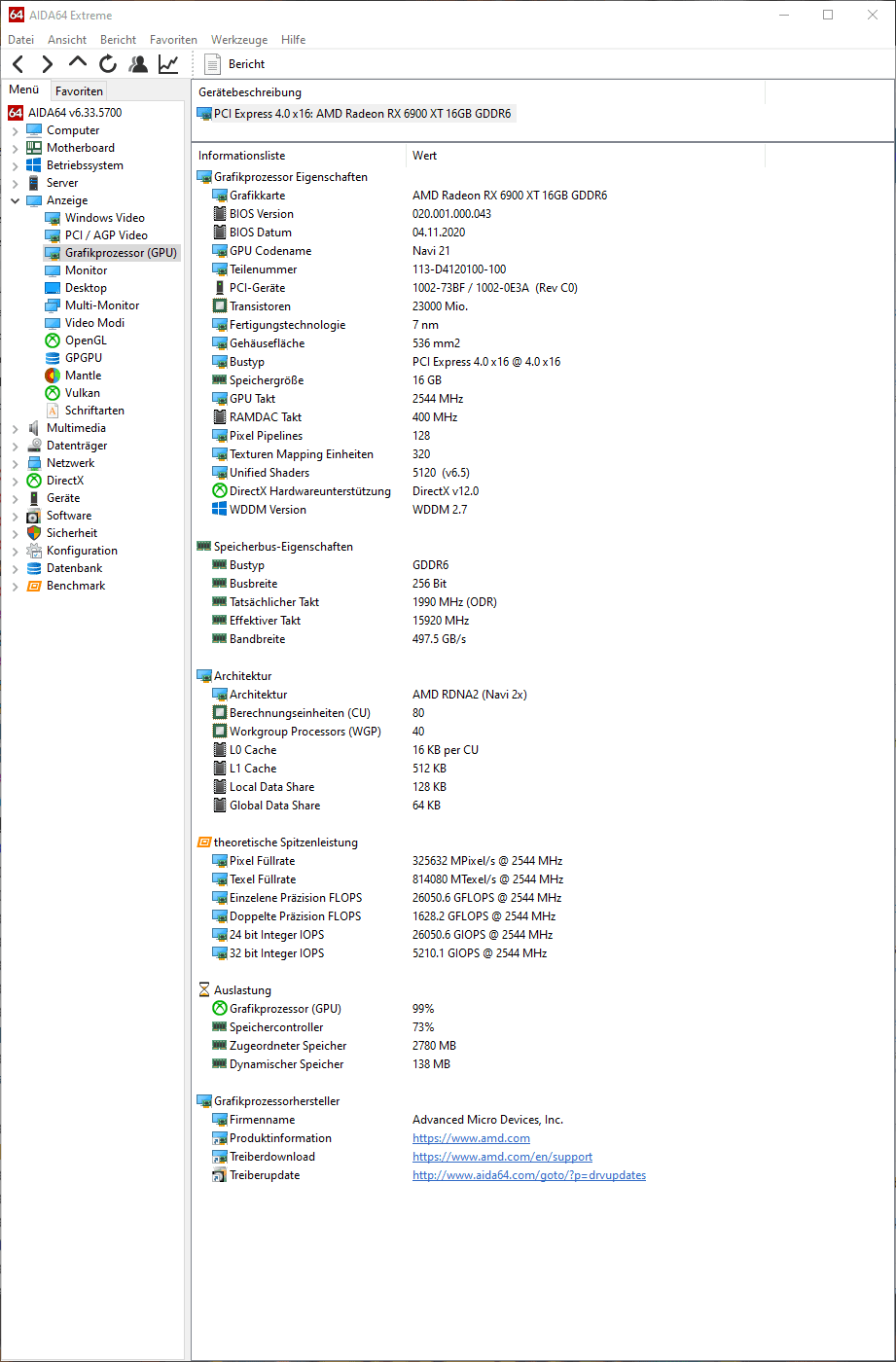

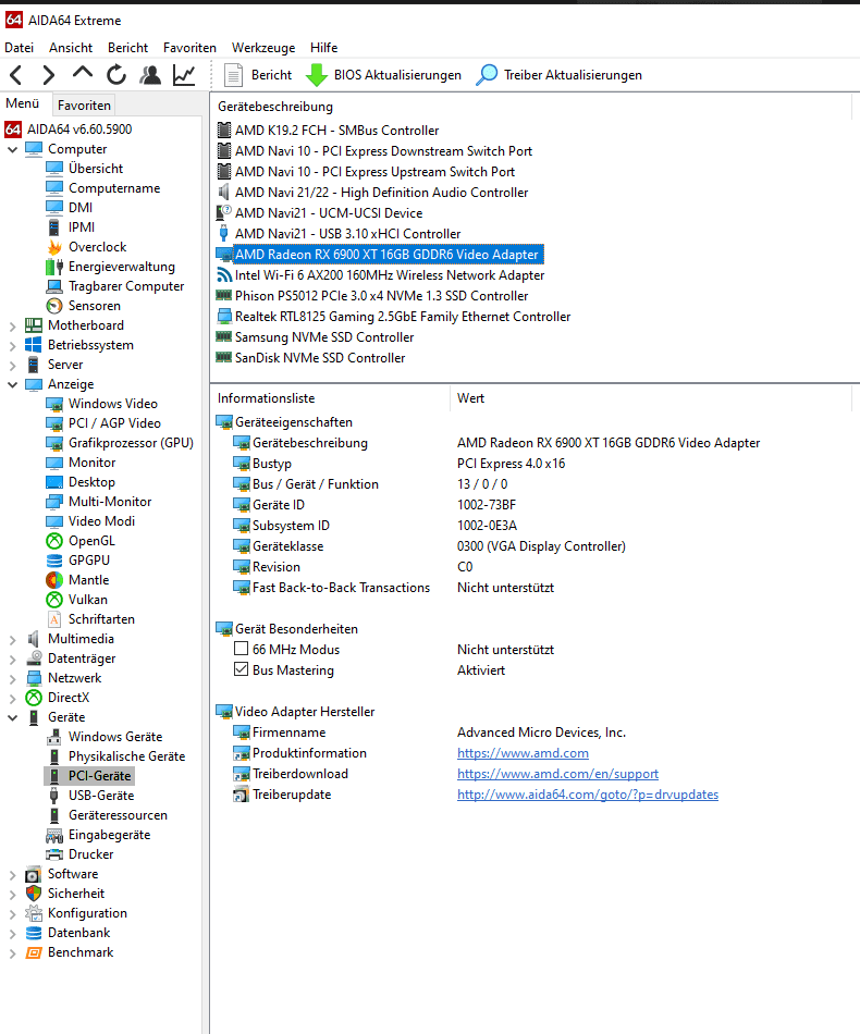

Weil das Formula lieber fancy als praktisch ist, gibt es nur noch 3x PCIE 3.0 x16 (16/8/4 bei voller Belegung). Der einzige PCIE-x1-Slot ist verdeckt vom Backplate-Kühler.
Deshalb musste die Soundkarte nun in den untersten 3.0 x16-Slot. Dessen Lanes sollten vom Chipsatz und nicht von der CPU kommen. Entsprechend müsste die Graka in Slot 1 mit vollen x16 laufen.
Wie prüfe ich das? Sind die Daten im Screenshot diesbezüglich aussagekräftig?
Das prüfst du einfach über gpu-z darin siehst Du ob die Grafikkarte mit voller Bandbreite läuft 😉
Edit: Steht aber auch in Deinem Aida screenshot @4.0 x16.
Kannst es ja mit gpu-z nochmal prüfen.
Oder auch mit 3DMark.
UEFI, GPU-Z oder eben Aida64 Geräte und herunter scrollen, wo du auch die anderen PCIe, sowie Onboard M.2 nachsehen kannst.

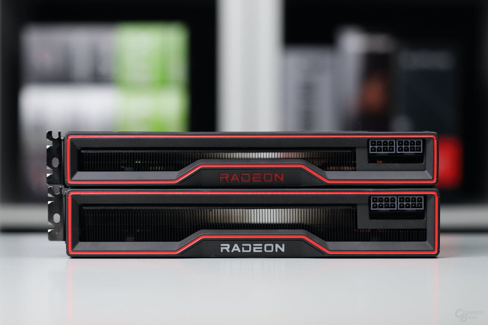

Weiß jemand von euch, ob die 6900xt/6800xt Referenzkühler auch ohne weiteres auf die 6800 passen?
Ich weiß nicht ob ich für die Frage hier richtig bin. Aber ich denk wenn das einer hier im luxx weiß dann ihr? :d
Und falls ja. Hat sowas zufällig noch jemand rum liegen? :-)
Was haste denn vor? Besser würde die Kühlung damit sicherlich schon.
Der Kühler der 6800 ist auf jedenfall deutlich flacher als der von 6800 xt und 6900 xt
Dachte die beiden großen Karten hätten relativ gute Kühler?
Ich hab ja nur gut 200watt zu kühlen mit der kleinen.
Dachte mir dass das mit den dickeren ref Kühlern dann wesentlich leiser von statten geht?
Ich sag mal so, die Wasserblöcke für die Referentkarten sind alle für die 6800, 6800xt, 6900xt kompatibel.
Falls du einen 6800xt Stockkühler hast dann ausprobieren.
Ich hatte anfangs überlegt den midnight black Kühler mit dem der 6900xt zu tauschen aber habs dann gelassen da es eh auf Wasser geht.
Wäre aber beim VK sicherlich lustig gewesen- 6900xt Midnight Black 8-)
Die 6800 hat wie schon geschrieben, nen andren Kühler. Die Frage wäre also, ob die Boards vom Aufbau her identisch sind, was möglich wäre, ich aber nicht weiß. An die Wasserblöcke hab ich auch gedacht. Wenn die gleich sind, dann werden wohl doch alle Kühler der Navi 21 auf alle Navi 21 Boards passten - aber das ist jetzt nur vermutet.
Zudem hat die 6800 den Radeonschriftzug nur in Rot beleuchtet, während die andren Karten da eine steuerbare Farbe haben
Das PCB ist identisch gross und auch die Lüfteranschlüsse sowie Beleuchtung sind gleich.
Ich tippe kompatibel.
Schau mal @ApolloX an erster Stelle ;P
Ja stimmt hab eben mal geschaut. Wasserblöcke sind immer für die ganze Serie.
Also 6800,6800XT und 6900XT.
