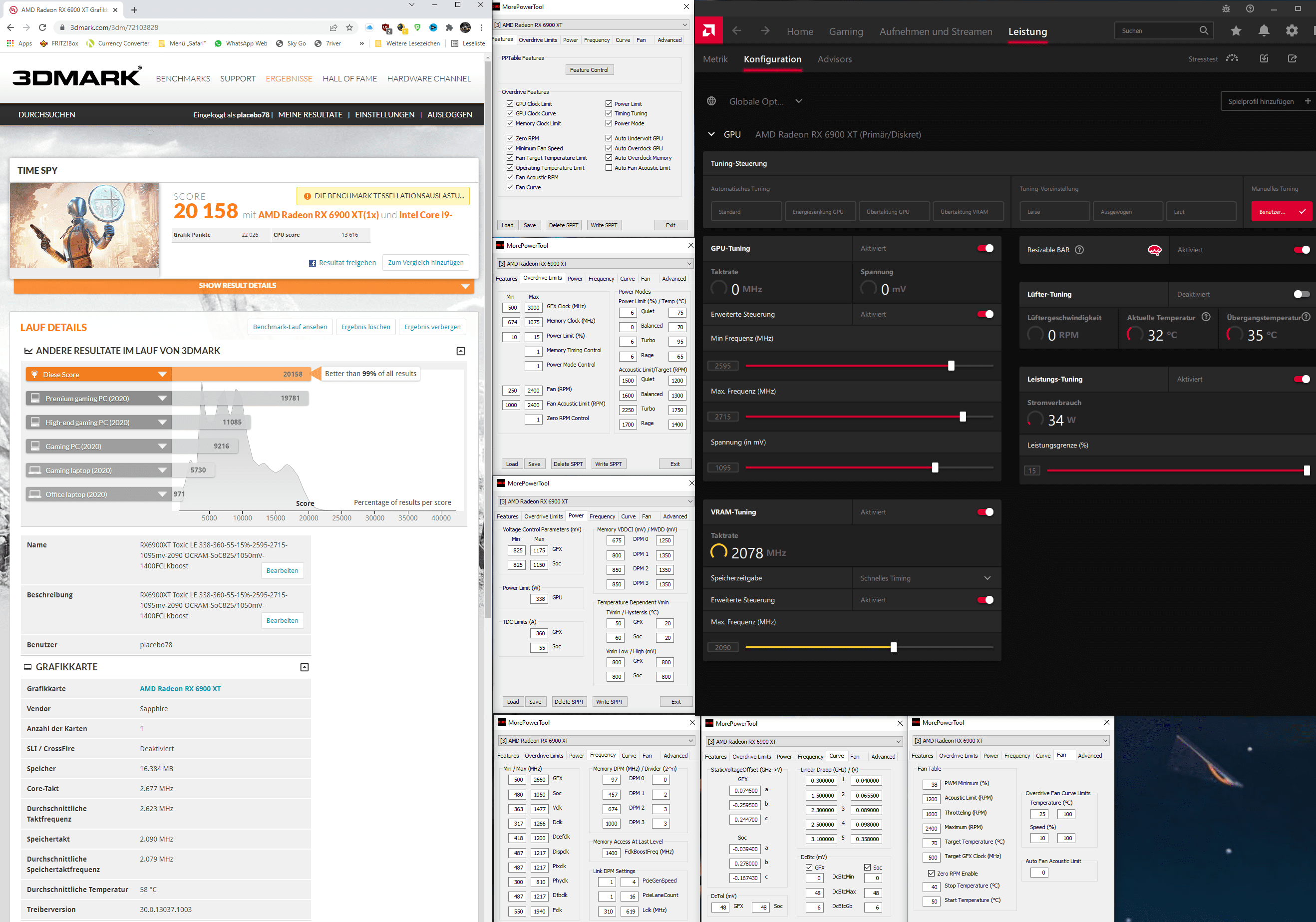

OK, könnte ich probieren, mit welchen Werten würdest Du mir raten anzufangen?
Anbei meine aktuellen Werte.
Generell hat die Toxic das Problem einer unzureichenden Vram-Kühlung, würde da auch keine Wunder erwarten, falls das Exemplar soo schlecht ist. (mal die Temps kontrollieren, vllt, sitzt ab Werk ein Pad net richtig)
Im TS könnte evtl. ein höherer minTakt bei der GPU stabiler sein, ... mal 2500....2600 probieren.
edit: mal nur mit etwas weniger maxTakt 2740-->2723MHz, vllt. passt Das dann mit etwas mehr Vram-Takt 2016...2058MHz.
SOC 1100, FCLK 2000, FCLK Boost 2000.
Mit dem niedrigeren SOC kannst du warscheinich den Speicher höher takten.
In dem niedrigen Bereich, wo Er unterwegs ist, sollte SOC-Takt 1033 MHz für Vram 2058 MHz reichen.
SOC-Volt gehen dann bestimmt auch etwas niedriger 1150-->1125...1100mV. (weniger könnte schon beim fclkboost stören)
Bis das Vram-Problem geklärt ist, nur den fclk auf 2000MHz und den fclkboost vorsichtshalber nur auf 1800MHz.

Also erst mal danke für das Feedback an alle. Ich habe nachdem ich mich wieder beruhigt habe, ganz von vorn angefangen:
Die Graka Treiber von Nov21 aufgespielt (bei denen hatte ich die besten Ergebnisse).
Mit Stock Settings und dann nur den Speicher übertaktet. Ergebnis 2090. Mehr geht nicht, ohne in MPT etwas zu verstellen.
Mit PL Erhöhung via MPT auf 360/380 mit 15% im WM und 2610-2710, 1095mv, VRAM2090 bekomme ich im Time Spy dieses Ergebnis.
Ich denke, mehr geht nur, wenn ich an den Werten in MPT schraube, die hier vor meinem Post besprochen wurden bzw. wurde mir auch geraten meinen normalen RAM die Sporen zu geben.

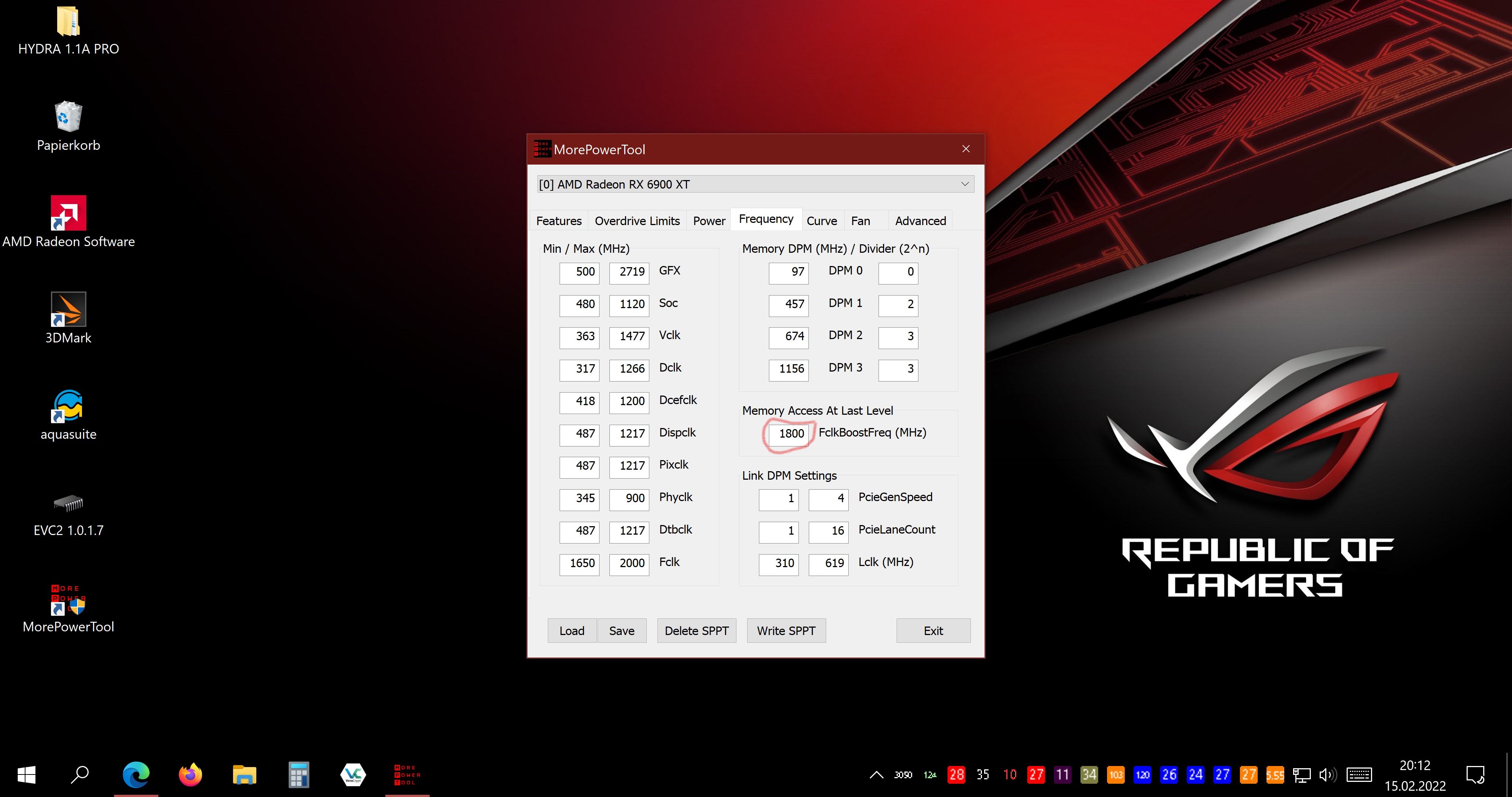

@GerryB Ok, damit ich nix falsch eintrage: Du meinst im MPT in Tab Frequency, 2. von oben SoC von jetzt 480/1200 auf 480/1066 bzw. 1050 zu setzen, korrekt?
Wenn das klappt, dann mal den FLCKBoost auf 1940 testen. 3. kommt zum Schluß, verstanden. :)
Ich persönlich stelle den FCLKboost nicht höher als 1800 auch bei meinen Highscores nicht.
Lieber den FCLK min/max so hoch wie es geht(ausloten)

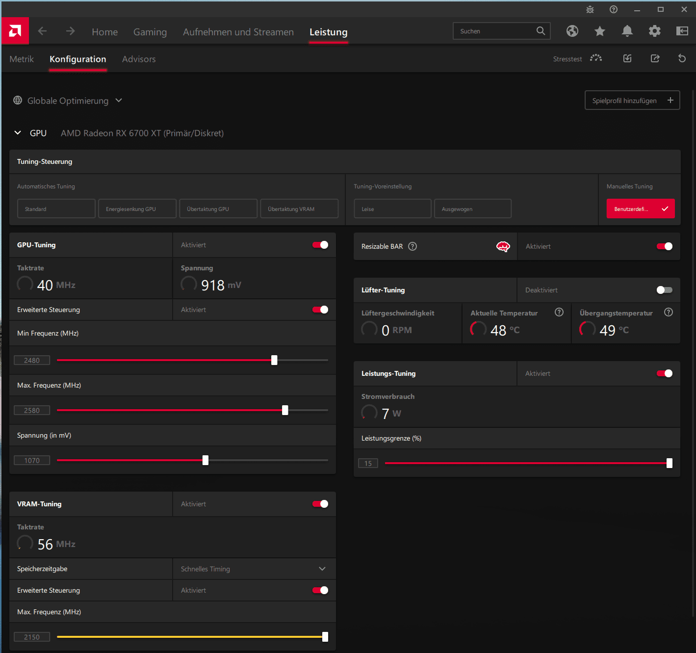

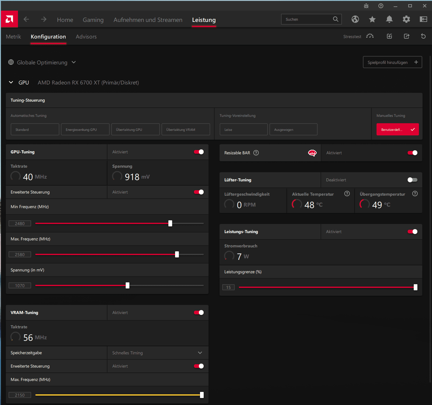

Ich habe jetzt nochmal länger gespielt und auch ein wenig rumprobiert. Fallen Order und Crysis 3 ein paar Stunden gespielt - alles stabil.
Die 6700 XT läuft jetzt statt mit 1,2V mit 1,080V. Den RAM Takt habe ich auf 2150 bei schnellen Timings angehoben und die max. Boostfrequenz auf 1639 (standard) belassen, die min. Boostfrequenz auf 1539 gesetzt. Schaue ich mir in TS den Verlauf der Taktrate an, so ist das absolut gleichmäßig, ohne irgendwelche Zacken. Ohne Veränderung der min. Frequenz gab es immer mal so kleine Dips nach unten. Das PL habe ich wieder auf +15 gestellt, aber die Karte hat nie mehr als ~190W gezogen. Jetzt passt das, denke ich, so weit alles und ich sollte stabile und kühlere/ leisere Performance von der Karte bekommen als in Standardausführung. Die GPU scheint ganz gut zu sein, wenn die mit so viel weniger Spannung ohne zu mucken performed..

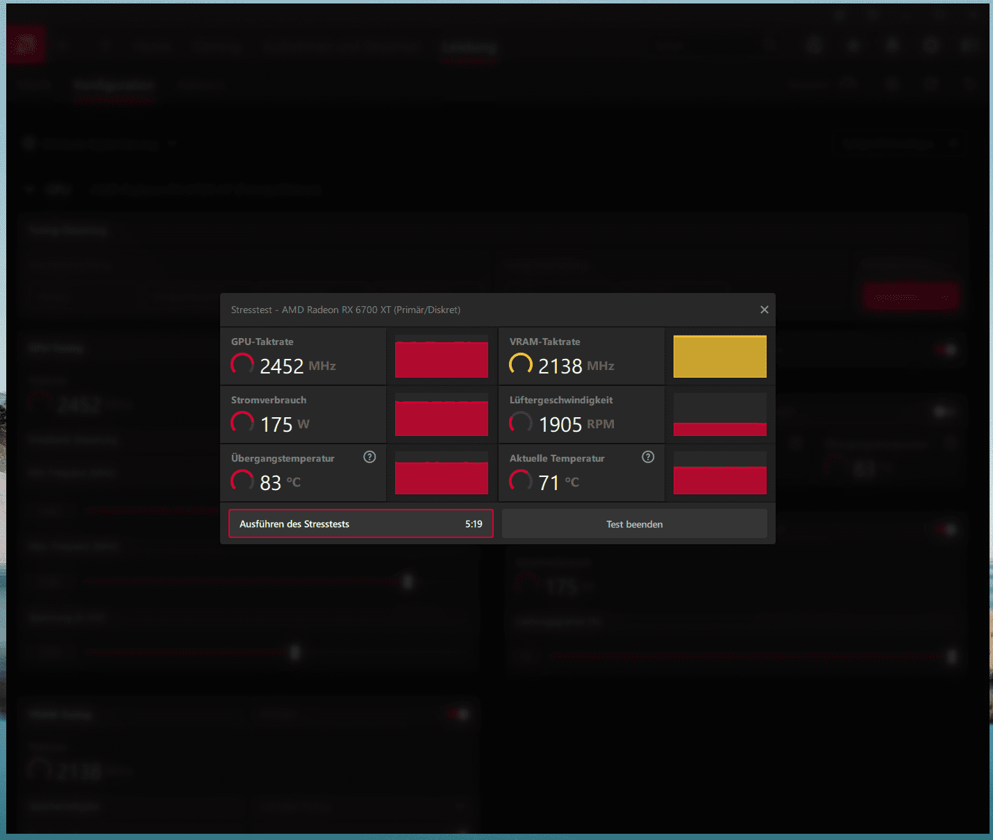

Update:
Der interne Stresstest haut echt am meisten rein! Die Leistungsaufnahme pendelt zwischen 170-175W. Beim 3DMark konstant ~2450Mhz+. Ich denke das ist ungefähr der Sweetspot und die Hotspottemp ist einfach mal 20° niedriger, als es im Originalsetting war und das bei gleicher/minimal erhöhter Performance. Wenn ich jetzt höher gehe mit dem Takt, bin ich schnell wieder am eigentlichen Powerlimit von ca 187W. Ich glaube das lohnt sich für 50 Mhz mehr realen Takt im 24/7 Betrieb nicht. Ich denke mit der Graka bin ich so weit fertig. Das einzige, was ich noch nicht so ganz verstehe, ist die Min Frequenz. Die erreicht er im 3DMark bzw Stresstest doch auch nicht dauerhaft?! Es scheint aber den Frameverlauf, zumindest im 3DMark, zu stabilisieren. Ich habe gerade mal mit einem 4K-Youtube Video gegengeckeckt - GPU dümpelt dort weiter mit 300 Mhz rum. Was zur Hölle macht also diese "untere Grenze" genau?
Genau so! (und im Reiter Voltage mal bei SOC von 1150mV auf 1125mV reduzieren)
Du kannst beim fclkboost auch auf nur 1800MHz gehen, wie von Devcom vorgeschlagen.
Der Wert beschreibt irgendwie das Verhältnis von Cachetakt zu SOC/Vram bei Aktivitäten wie read oder write.
(kann sein, das der Cache bei dieser Schnittstelle anders takten kann/muss als bei der Bedienung der Shader wo der fclk maßgebend ist)

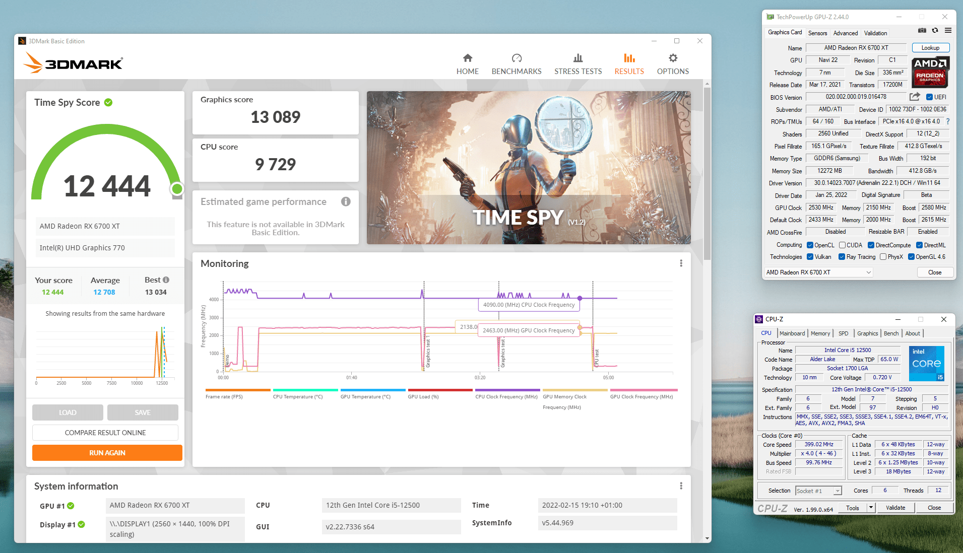

Moin,
also anbei das Ergebnis meiner gestrigen Probierphase:
Die Werte stehen alle im Test. Mein FCLK Boost ist 1400 (war Standard), alles darüber crasht. Ich denke, die Karte ist fertig getunt, mehr geht glaube ich ned. Anbei mal, als Vergleich die Red Devil Ultimate, die ich 1-2 Tage hier hatte: https://www.3dmark.com/spy/26218532
Was sagt Ihr zum jetzigen Ergebnis?

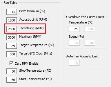

Das Hotspot Limit bei XFX ist nur insofern 24/7 störend, wenn man net den Wert für Throttle bei den Lüfterdrehzahlen ändert.
Würde den Wert von 2500 auf 3000 rpm anheben. (falls man doch mal kurz auf 95°C kommt)
Thottle = die Graka taktet runter statt höher zu drehen. So plötzliche Downs+Ups beim Takt können sogar instabiler sein.
(habe schon im CB-Forum Leute gehabt, wo die XFX netmal Stock im TS stabil war)
Trotzdem ist natürlich bei ner AirGraka ein guter Airflow im Gehäuse besonders wichtig.
