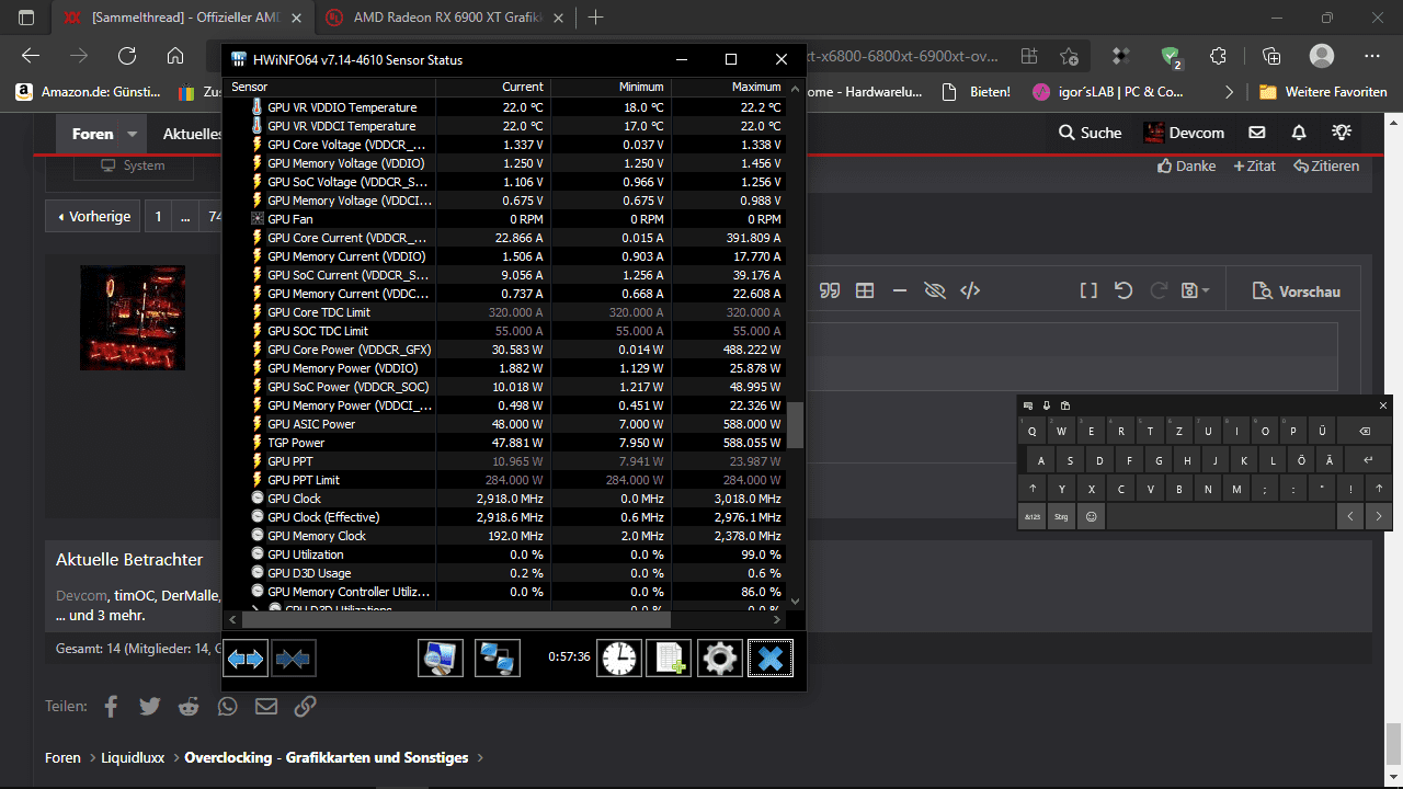

Ja Danke, aber wie bekommt ich mit 2 pin über 400 Watt oder sogar 450 Watt Laut Anleitung von Apollo X
450 Powerlimit und 375W TDC? Ist das dann Save für ne Karte mit 2x8 Pin
Die werden einfach darüber gezogen, da gehen auch über 600 Watt, kannst du also zum Test so lassen.
Danke, kann an der Qualität vom Netzteil liegen und einen Guten Querschnitt der Kabel habe ich auch.
Also ein 24/7 ding wäre das nicht nehm ich an. Jedenfalls rennt die Karte " Wie Sau" Und 1,25Volt noch dazu. Meine Presswurst Wakü Schafft das sogar die 450 Watt im Timepspy 2 Test.

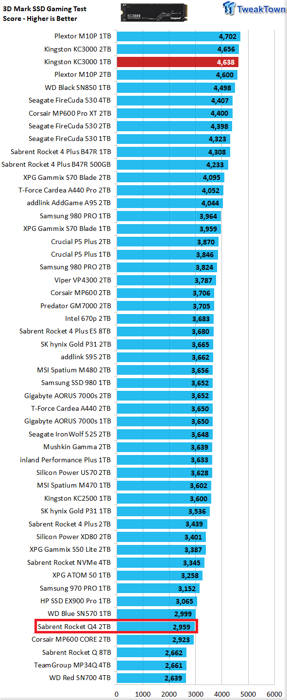

edit: ... klingt unwahrscheinlich aber evtl. ist bei daHIT78 seine SabrentRocket@PCiE 3.0 zu langsam in GT1 !?
PCiE 4.0 dagegen ist empfindlicher und vermutlich bereits mit Lclk@616 schnell genug.

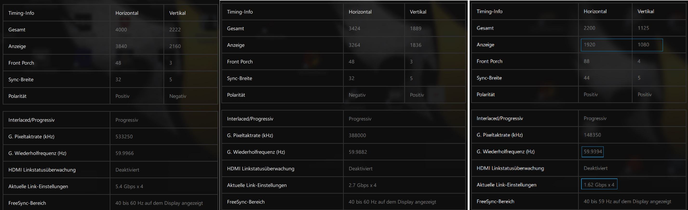

Was meinst Du mit Videosignal ?
Das die Auflösung beim Score ne Rolle spielt wurde doch schon getestet.
(ob da auch die DP-Linkgeschwindigkeit zum Moni was ausmacht, who knows, .... minimale Einsparung von W)

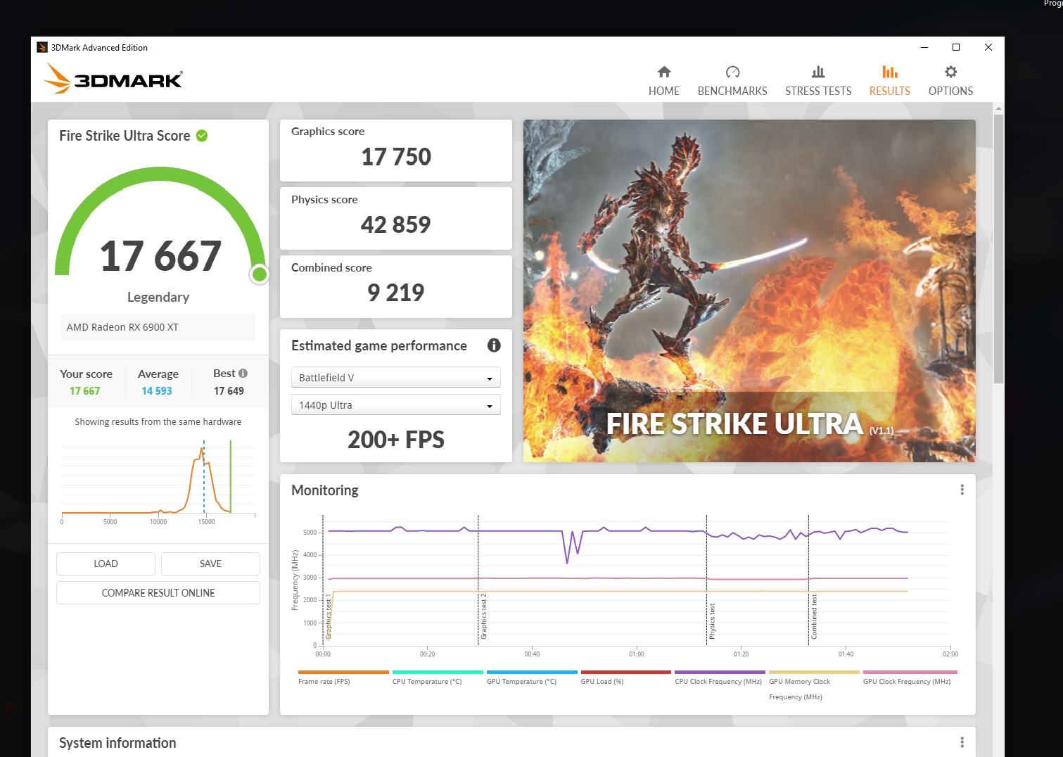

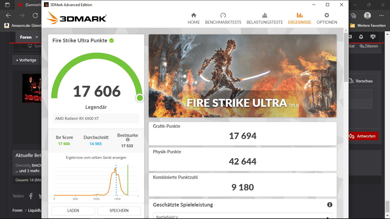

Letzter Run für heute, hat nich ganz gereicht für 46k Grafik-Punkte, aber die hol ich auch noch :d
