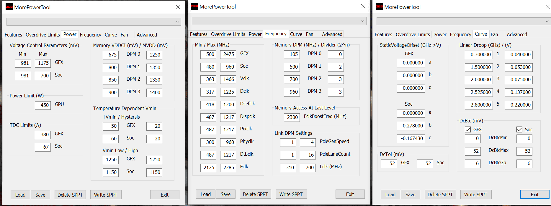

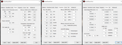

Meine letzten Einstellungen von meiner 6800nonXT . Wattmann alles auf Anschlag . Karte ist jetzt in einem Spielerechner .
20049 Pkt. und 20073 Pkt. . Natürlich nicht 24/7 . Mit Orginalbios . Mit einem besseren Prozessor und Speicher wäre vielleicht noch mehr drin gewesen.
Der Eintrag oben in der Leiste von MPT fehlt , weil ich jetzt eine 6900XT drin habe .

erstaunlich, vllt. kannst Du mal Dein Bios hier posten, vllt. gehts ja bei EO

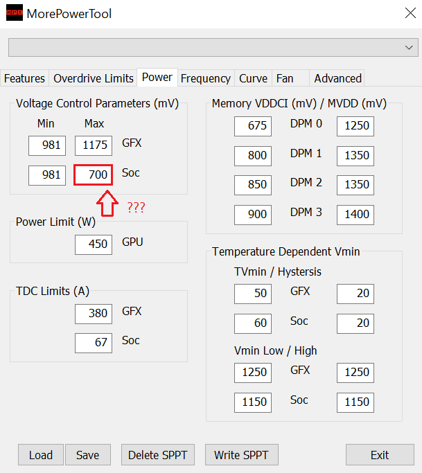

SOC-Takt nur 960MHz und fclkboost 2300MHz ist ne ungewöhnliche Kombi, oder ist Das passend zu DPM3 960MHz?
(wie das mit dem Divider 3 so funzt, wäre auch mal interessant, falls Jemand das weiss)
ein Schreibfehler max SOC< minSOC !?

War kein Schreibfehler . Habe eigentlich nur aus Quatsch den Wert rein geschrieben . Anbei Orginalbios .

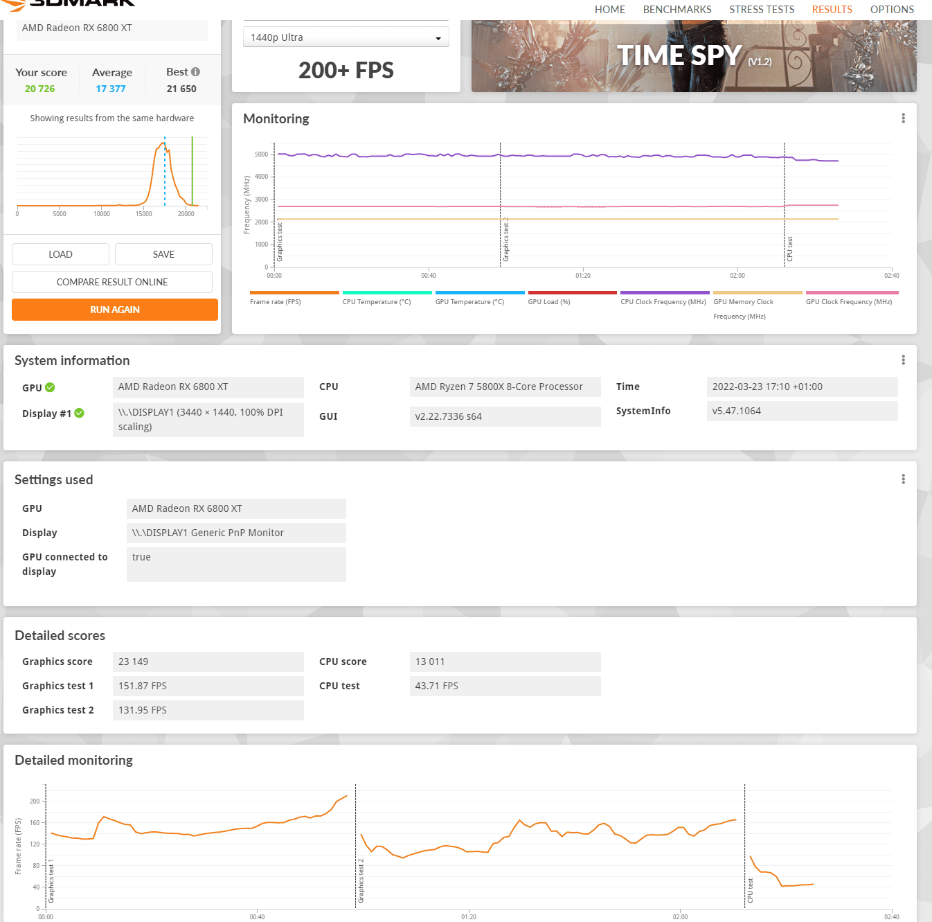

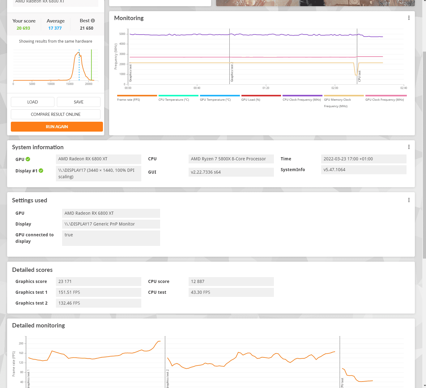

Erster Test mit CRU und Restart64:
Anfangs FPS 140 - 141
Lt 3D Mark GT1 151,51 FPS
GPU Score 23171
Zweiter Test MPT OC Settings laden, und Windows Neustart:
3min. wieder gewartet danach getestet
Anfangs FPS 142 - 143
Lt 3D Mark GT1 151,87 FPS
GPU Score 23149
Obwohl die anfangs FPS mit Restart64 um 1-2 geringer waren, hatte ich um einige Punkte mehr als mit Windows Neustart
Es ist etwas schwierig die anfangs FPS genau im Blick zu haben, kann auch sein dass ich was übersehen hab.

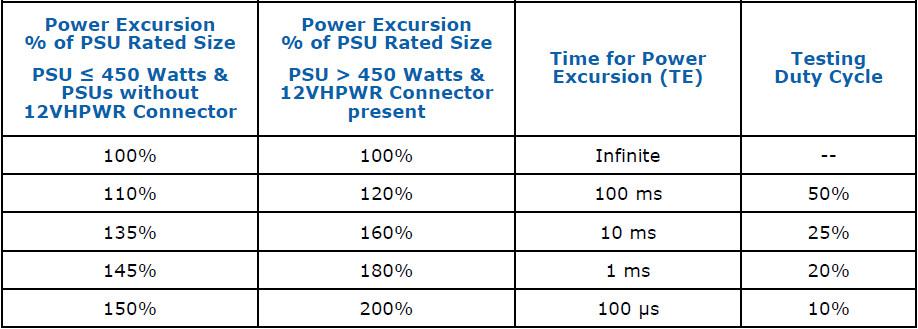

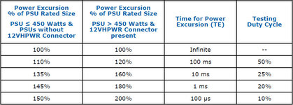

PCiE 5.0 Stecker und Was auf die NT´s so zukommt:
Die neuen 1000W-NT´s müssen für 10ms nen 1600W-Spike abkönnen.
Du brauchst doch garantiert ein NT mit 2x 600W-Steckern.
= 1920W@10ms
zzgl. CPU+PCiE-Slot+Rest
