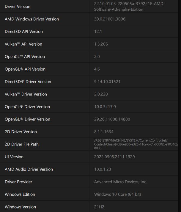

Da brauchste net rätseln, steht Alles bei guru3d drinne: Treiberversion alle Komponenten

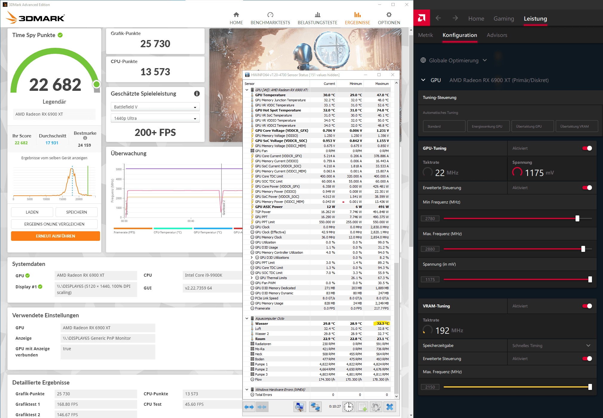

1.200V Core

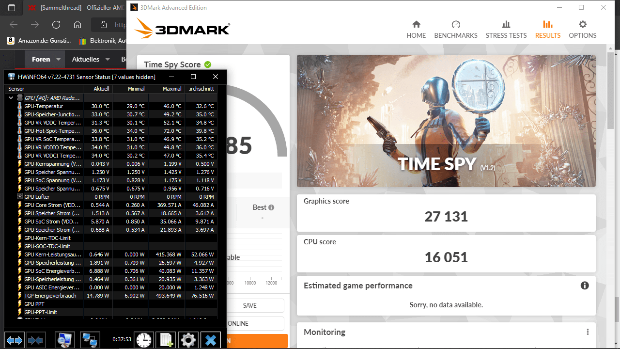

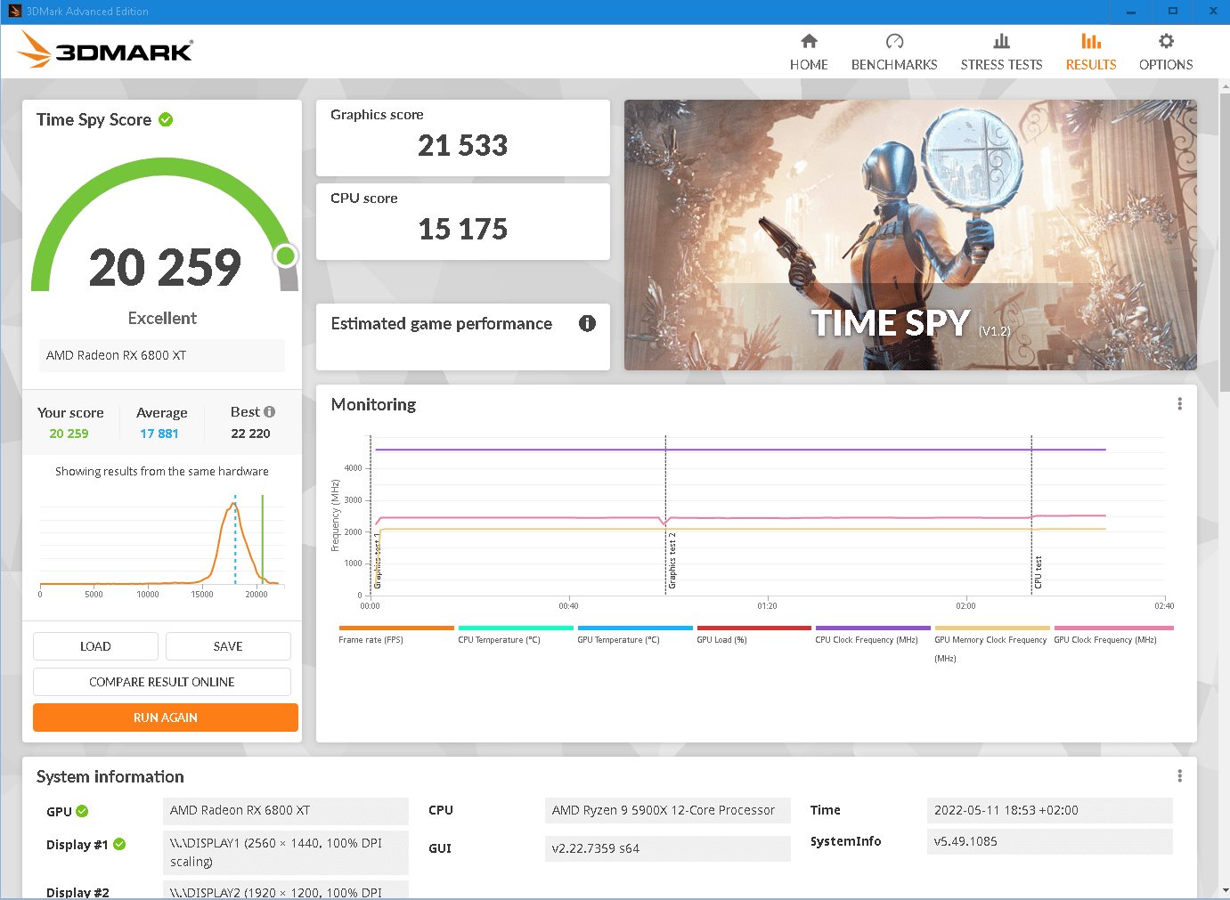

so nach 8 Monaten Pause mal wieder versucht etwas an den Werten zu verbessern.
Der Start war ernüchternd, die alten Werte von Aug liefen gar nicht mehr. Teilweise bei TS Start ein reboot.
Also alles nochmal von vorne ^^. Wenigsten den Wert von damals hab ich übertroffen.
Für weiter bessere Werte muss ich aber erst das Temperaturproblem in den Griff bekommen.
Im TS GT2 gehen die Hotspot-Temp auf bis zu 108-114°C hoch

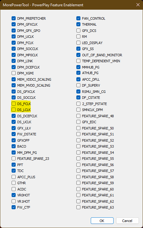

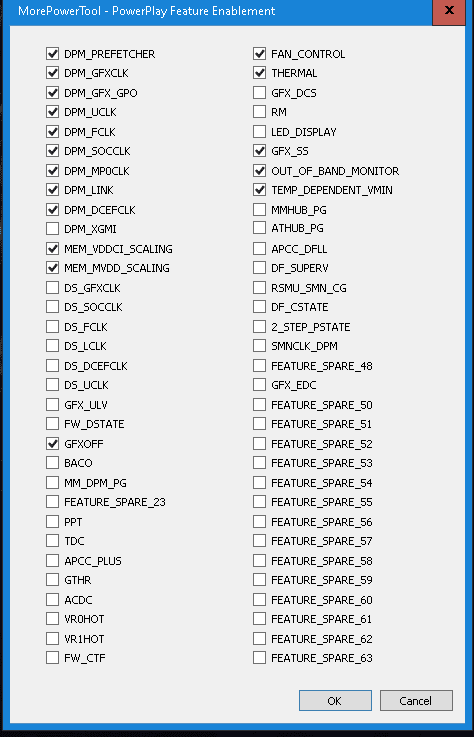

Und noch eine Frage zu DS Werten, für 24/7 alle Werte mit DS_ wieder aktivieren im MPT oder?
Die markierten hab ich auch 24/7 deaktiviert. Frisst idle kein/kaum Brot und bringt unter Last etwas Leistung.
Edit: 39 GP plus in neun Monaten? Und 45 weitere fehlen für die Top 20? Ich will ja nicht rummäkeln, aber mich würde das wurmen. ;)
tut es :(
hatte mir auch eher 21.750 erhofft, aber die Temparaturen sehen gar nicht gut aus.
Mehr Takt bzw. weniger VRAM Takt hat immer schlechtere Ergebnisse erzeugt.

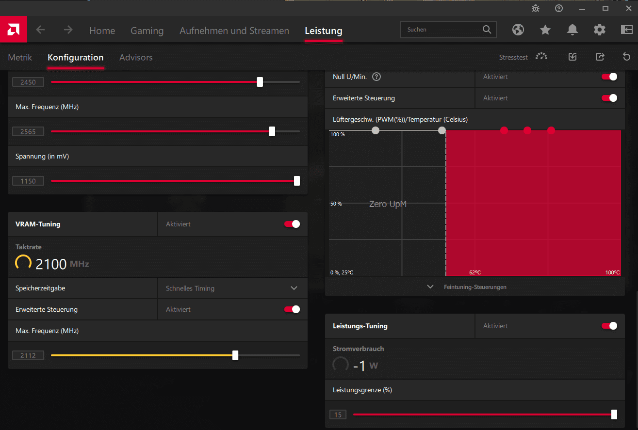

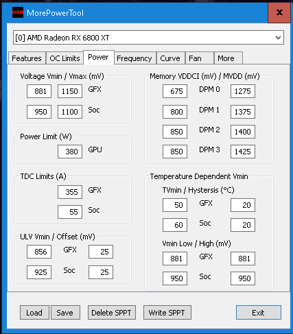

@Balu178 Setz mal Spannung und PL etwas runter. Die Karte läuft doch die ganze zeit am thermischen Limit bei 380W+15%.

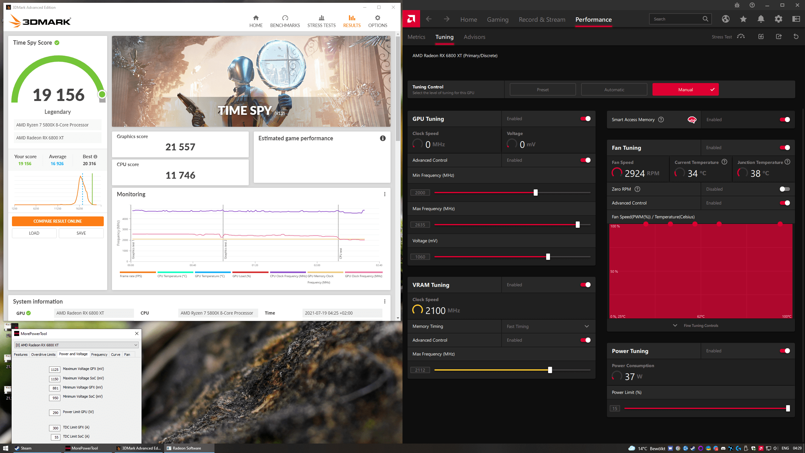

Hier mal beispielhaft meine Setting aus 07-2021, mit welchem ich 21.557 Punkte gemacht hab:
22.084 war das höchste unter Luft, bevor der Wasserkühler kam. Davon habe ich leider keinen Snip, kann aber noch ein paar Werte sagen:

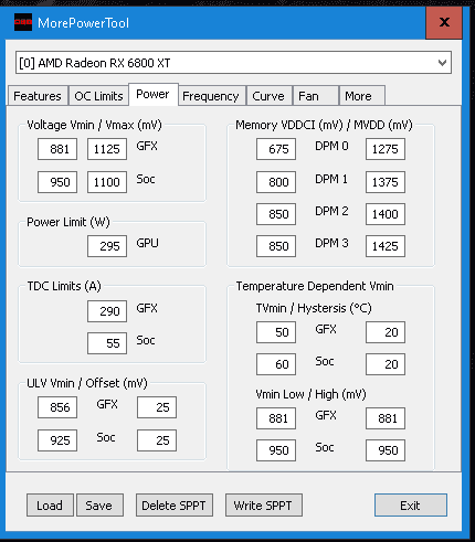

MPT GFX V: 1113mV
MPT PT: 290w
Treiber V: 1060mV
Aber 23.726 reichen. :)

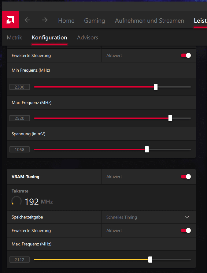

Wo stelle ich die 1160mV ein? Mehr als 1150 geht bei mir nicht. Oder zeigt es es nur nicht an?
Nachtrag: ok hab meinen Lesefehler bemerkt. 1060 nicht 1160 :coffee3:

eben getestet. Vmax 1115mV PL 290 GFX 280A 1060mV im Treiber, danch alle 1050-1080.
Damit geht bei meiner Karte leider nix, nach 10% TS GT1 crash.
@Balu178 Das war auch nur bei Beispiel nach "weniger ist mehr" und bezog sich auf deine hohe Spannung und PT.
Durch die hohe Spannung ist das PT schnell ausgereizt und die Karte taktet nicht höher, drehst du dann das PT auf, kommt der Kühler ins Schwitzen und ab 110° Hotspot drosselt sich die Karte ein, damit die Temp nicht weiter steigt = Leistungsverlust = weniger Punkte. Mein Lösungsansatz wäre: Spannung + PT runter und dann langsam hoch arbeiten. Einfach alles aufdrehen nach dem Motto "wird schon passen" funktioniert beim Luftkühler nicht.
Ich würde wie folgendes probieren:
Speicher auf Standardtakt. Erst wenn die GPU steht, den Speicher wieder hoch ziehen.
Spannung per MPT auf z.B. 1000 oder 1100mV, im Treiber lässt du den Regler auf max. (hier kannst du später schauen, wie weit du runter kommst.)
PT etwas höher, aber nicht direkt so eskalieren. ;) 280W+15% als Ausgangswert sind vmtl. nicht sooo verkehrt.
Benchen, Takt anheben, bis es crasht, dann etwas mehr Spannung, dabei die Auslastung vom PT im Auge behalten (GPU-Z reicht erstmal)
Wenn TS durch läuft, aber die Karte ewig ins PT, dann PT erhöhen, dabei aber die Hotspot Temp beobachten. Ziel sollte sein, dass die HS Temp nicht vorm Ende des GT2 die 110° erreicht.
Man muss halt den Mittelweg finden.
Der GT1 heizt nicht so doll und da kannst du mehr Takt mit weniger Spannung fahren. Im GT2 kann man hingegen die Karte übers PT einbremsen, damit sie nicht zu hoch taktet und crasht. Alles eine Wissenschaft für sich, nicht umsonst hat der Thread mittlerweile 791 Seiten.
Edit: Je nach Temperatur kannst du das PT auch gleich höher setzen, bedenke aber, dass das PT gleichzeitig deine Taktbremse (im positivem Sinne) im GT2 ist, damit die Karte nicht zu hoch taktet und crasht.

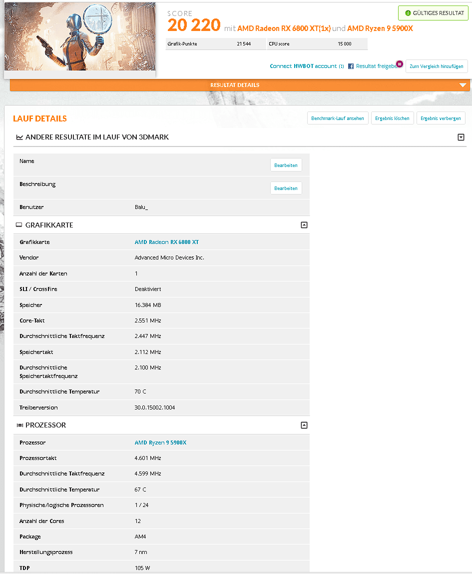

habe deinen Gedanken mit den weniger Vmax mal weitergespielt.
Zwar kein neuer Höchstwert, aber recht gut und im Idel statt vorher 40-50W nur noch 14-22W
Wird mein neuer 24/7 Build

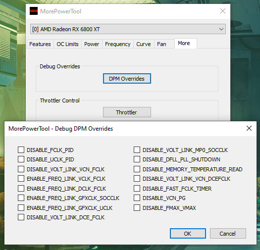

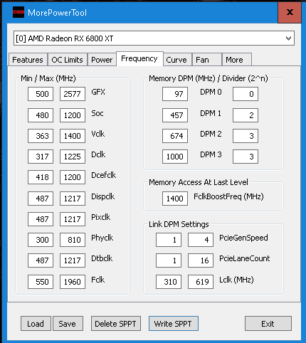

Hab gerade bei der neuesten MPT Version den Reiter "More" entdeckt
Könnte es sein, dass eine Funktion davon den MAX GFX Clock von 2800MHz der RX6800XT aufhebt?
Vielleicht gibts dass auch schön länger und mir ists noch nicht aufgefallen :unsure:
Disable FMAX_VMAX hab ich schon probiert --> dass ist es nicht
Noch mal zum Preview Driver May 2022 Version 22.10.01.03:
