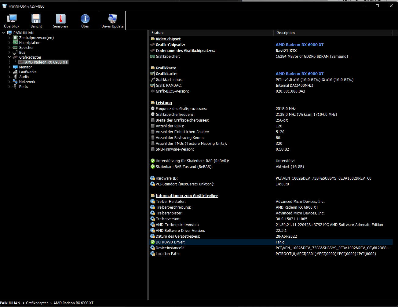

Wo lest ihr die ASIC Quality % aus?
Hmm, nun hab ich den Post gelöscht -.-
Irgendwie ist das doch nicht normal.
Seit Version 7.22 unterstützt HW Info das auslesen der ASIC Qualität ("Added reporting of ASIC Quality for AMD Vega and Navi discrete GPUs.") . https://www.hwinfo.com/version-history/
Wurde mir nun auch schon gesagt, aber da ist nichts.
Habe es gelöst bekommen, hatte auf ner Backupplatte noch ne alte HWInfo version, welche sich wohl mit der aktuellen überschnitten hat.
Was sagt die Qualität schon aus, meine Karte ist letztenendes dennoch ein kleiner Krüp... keine gute.

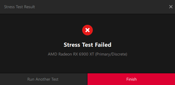

Wie läuft bei euch die aktuelle Version 22.7.1?
Ich kann es nicht fest machen habe aber den Eindruck als ob es bei Spielen zwischen drin "irgendwie" ruckelt.
Starte ich das Overlay (CTRL SHIFT O) ist alles in Ordnung. Schließe ich es wieder... naja.
Beispiel:
World of Tanks lief immer absolut unauffällig mit 100 FPS auf 3440*1440. Gestern -und hier gab es eigentlich nur das GPU Treiber Update von einer Märzversion auf diese- war der ingame FPS Counter dort überall zwischen 50 - 100 FPS.
Startete ich erwähntes Radeon Overlay, war der Spuk vorbei.
GPU PWR bei um die 130 Watt und wieder glatte FPS im Spiel.
Vorher lief das Spiel IMMER absolut unauffällig.
Nehme ich Vsync raus, scheint der Spuk vorbei, knapp ~230FPS im Schnitt. Das Spiel hat davon aber mal gar nichts, wesegen ich normalerweise nur mit den 100 Hz Spiele die das Panel hergibt.
Neu ist auch das hier:
Mit Settings die eigentlich seit über einem Jahr 24/7 stabil sind.
Parallel dazu ruckelt selbst der normale Desktopbetrieb während der Stresstest läuft.
Und was fehlgeschlagen ist, erfährt man freundlicherweise auch nirgends.

dann scheint's schon zu stimmen, dass mit dem 7.1. zumindest für uv settings (hier im einsatz) nun leider anpassung benötigt wird, hatte an anderer stelle auch schon darüber was gelesen :( hier zB. musste die voltage ein wenig erhöht werden. was fährst du denn für ein setup? auch uv/oc? ich hatte hier volt cap im mpt bei 1075Vmax bei 320W für im boost anliegende 2,5GHz, 2575MHz im wattman eingestellt. hab ich jetzt einfach mal um 25mV erhöht, nun passt's wieder.

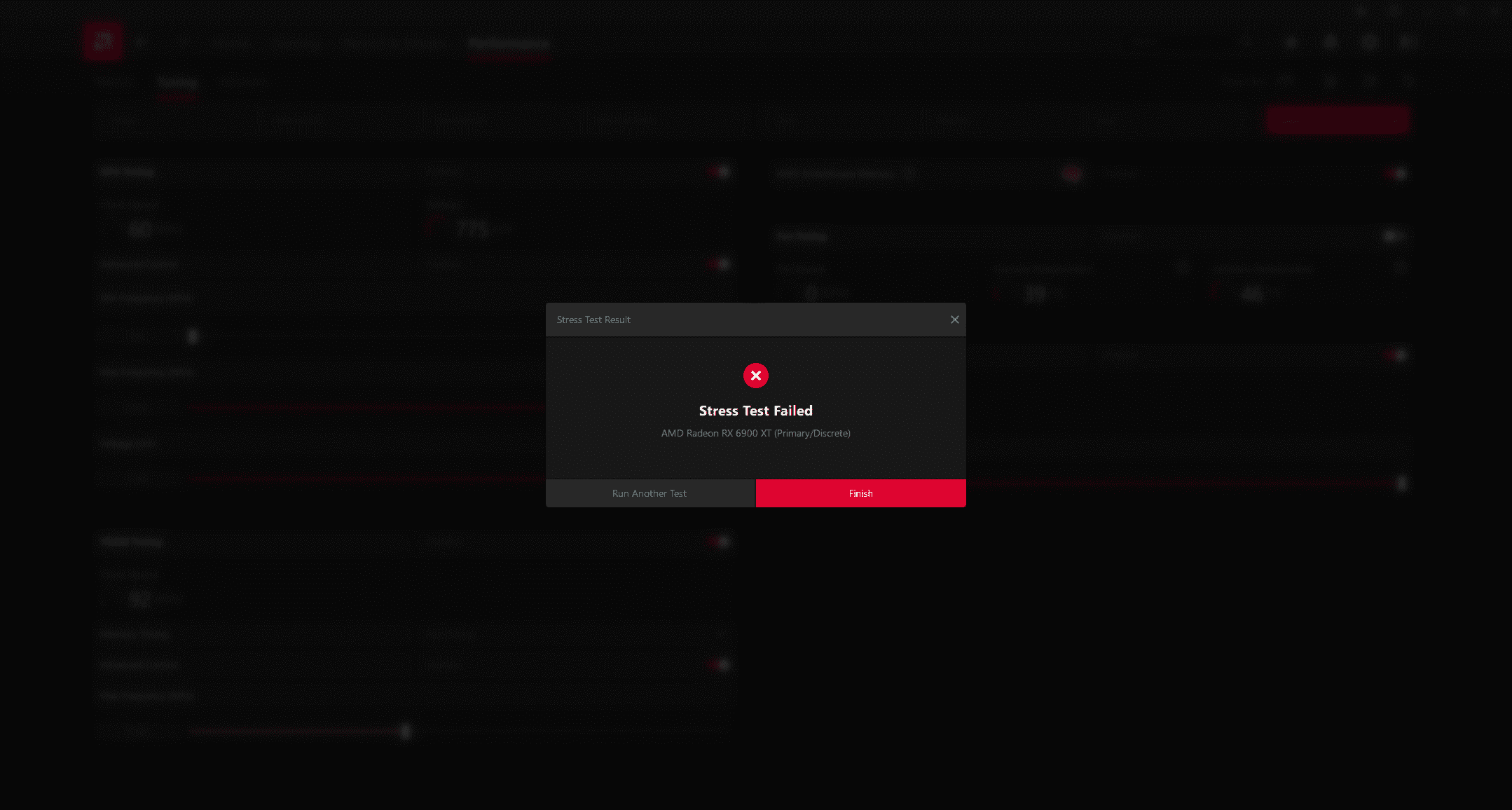

Beispiel:

wieviel watt darf sie schlucken? 🤓 :d vllt reicht da schon eine anpassung, von 15% 'runter auf 10% zB.
Habe auch das Gefühl, das mit dem 22.7.1 es nicht rund läuft. Hunt zb. Immer wieder am ruckeln und Framedrops. Das hatte ich mit dem 22.6.1 nicht.
Keine Ahnung @Seadersn :d Die Karte schluckt eigentlich seit Dezember 20 +15% PT.
Der Stresstest failed auch mit +25 mV und mehr als 1175 mV geht nicht.

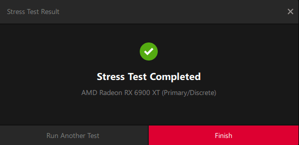

Ich bin wohl nicht alleine mit 22.7.1 Problemen laut Tante google, gehe dann mal auf den vorherigen Treiber (welcher war das nochmal *aufreg*).
EDIT sagt:
Ich bin jetzt auf 22.5.1 zurück, eine fixe Runde gezockt, es scheint zu laufen.
Auch der Stress Test mag wieder:
Da geb ich zwar nicht viel drauf, aber grüne Haken erfreuen das Herz :)
jop, der 5.1. ist der letzte vor diesen ganzen dx11 verbesserungen. danach dann der preview, der zum 5.2er wurde und seitdem immer wieder mal weitere "performance fixes". irgendwie scheinen die aber'nen wurm 'reinzubringen :( schade eigtl.!
