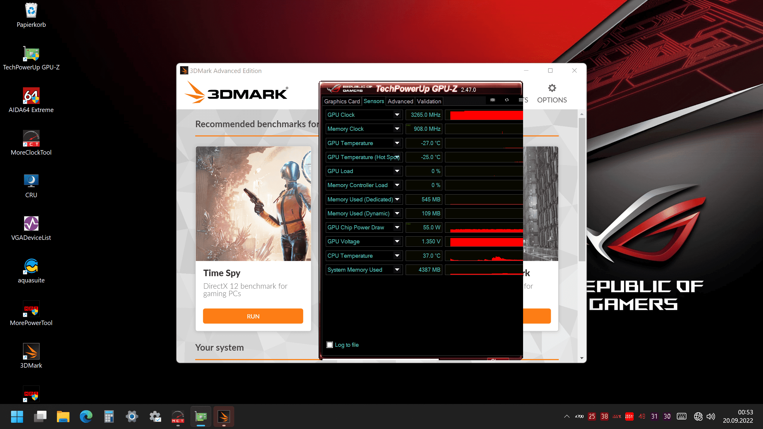

55°C ist schon beeindruckend, auch wenns evtl. auf nem Table war.

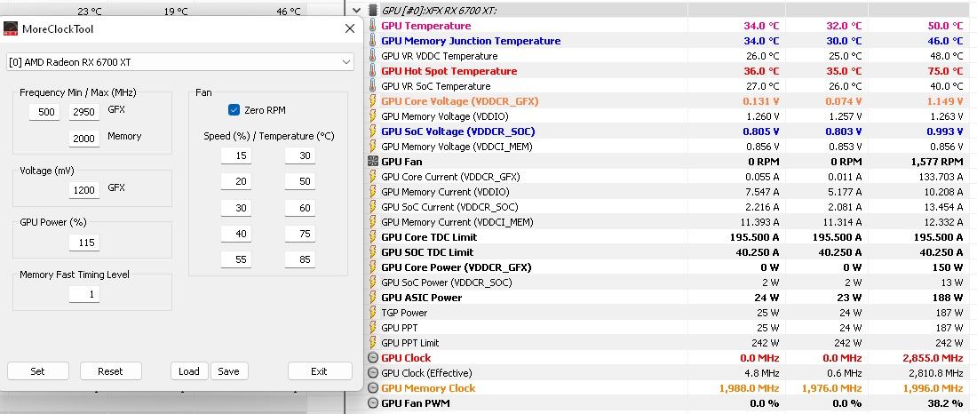

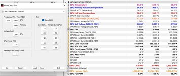

Hallo Leute, ich brauche etwas Hilfe!
Ich habe eine 6700XT, aber sie will nicht über 2900 gehen, obwohl nichts sie blockiert (TGP, TDC, etc).
Was sollte ich im MPT einstellen, um eine höhere Taktrate zu erreichen?
Herzlichen Dank!
Ich werde hier fragen... :giggle:
Bei fast allen Games ist der reale Takt, der mir Afterburner anzeigt, immer mindestens 50mhz unter dem eingestelltem Takt.
Deswegen musst du halt den Takt noch weiter erhöhen. Wie hoch kann man den Takt eigentlich bei der 6700XT einstellen?
Vielen Dank für Ihre Antwort, aber ich kenne diese Dinge, ich dachte nur, es gäbe eine Möglichkeit, auf die aktuelle Uhr in MPT zuzugreifen.
Es ist nicht meine 6700XT, ich baue einen Computer mit ihr, aber ich kann sie auf 2950, in Spielen ohne Fehler laufen lassen...

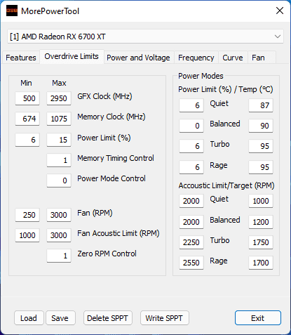

Das MPT kann nicht Clock-Limits erhöhen, die das Karten-Bios vorgibt. Wenn das 2950 MHz sind, war's das.

Damit für die Beantwortung so einfacher Fragen nicht so ein Aufwand betrieben werden muss, bin ich so hinterher, dass MPT-Defaults aller Karten in der TS-Rangliste hinterlegt werden. Der Screenshot in meinem Post oben ist von dort. Der einzige für die 6700 XT, obwohl sechs verschiedene Modelle eingetragen sind.

Ich gehe davon aus, das MPT bildet ab, was als Limit eingetragen ist. Bisher hat's wohl immer gestimmt.

Aber im Normgebrauch und damit für @ScomComputers gilt, was @Erdy oben geschrieben hat: Max-anliegend ist unter Last 50 MHz+ unter max-eingestellt.
Edit:
* Denkfehler von mir. So beeindruckend der GPU-Takt im Screenshot ist, er reißt nicht das Limit. Denn das beträgt im verwendeten LC-Bios 5000 MHz.
Ja, hab mir gestern zuallererst mal deine Sammlung an MPT Screenshots angesehen (XTX=3000, XTXH=5000), aber ich glaub, es gibt hier auch Jungs, welche mit einer XTX bereits die 3 GHz gerissen haben, ohne dass es ganz wild wurde. Daher beschlich mich der Gedanke, ins HWbot reinzuschaun. Aber so in etwa stimmts wohl schon mit den Limits.
