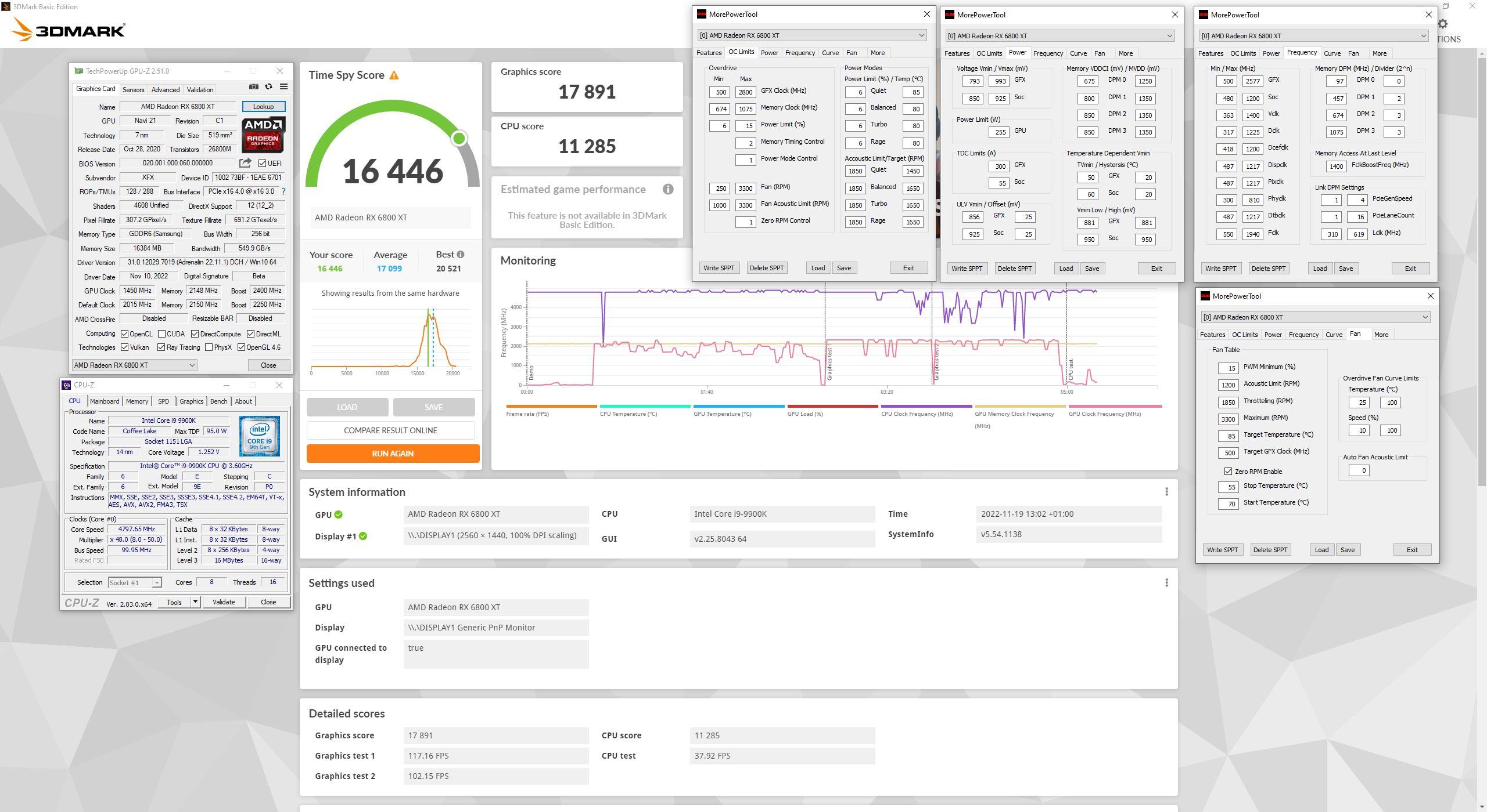

Nach ein paar Tests hat sich folgendes in 3D Mark Time Spy bewährt:
-6% PL, Min Takt 2000, Max Takt 2100, Spannung 1.050 V, VRAM 2075
Das ergibt 17700 Graphics Score und Verbrauch pendelt max. zwischen 170-180 W. Habe alles über Wattman eingestellt.

Meine Crap Karte schaffst max 2540mhz. Mein Save Setting ist deswegen bei 2500mhz bei einer Spannung von 1107mV, tiefer geht bei mir leider nicht. Komme so auf locker ca 19500 wenn ich die Karte Stock auf 255W und 0% PL lasse.
Mit optimiertem GFX Vcore Settings über MPT komme ich auch auf leicht über 20000 Graphic Score. Wenn die 1050mV oder tiefer bei dir sicher laufen, solltest auch auf einen 20k GS kommen

Mit den Settings geht es mir nicht um max. Takt und FPS, sondern eher um Effizienz also hohe Performance/Watt.
Mit den Stock settings lande ich auch über 19.000 aber eben auch bei bis zu 270 Watt. Und da finde ich die 17700 bei in Spitze 180 W einen guten Kompromiss (Vorallem in der Kürze der Zeit - 4 timespy Testläufe und in Wattmann ein paar Regler schieben).

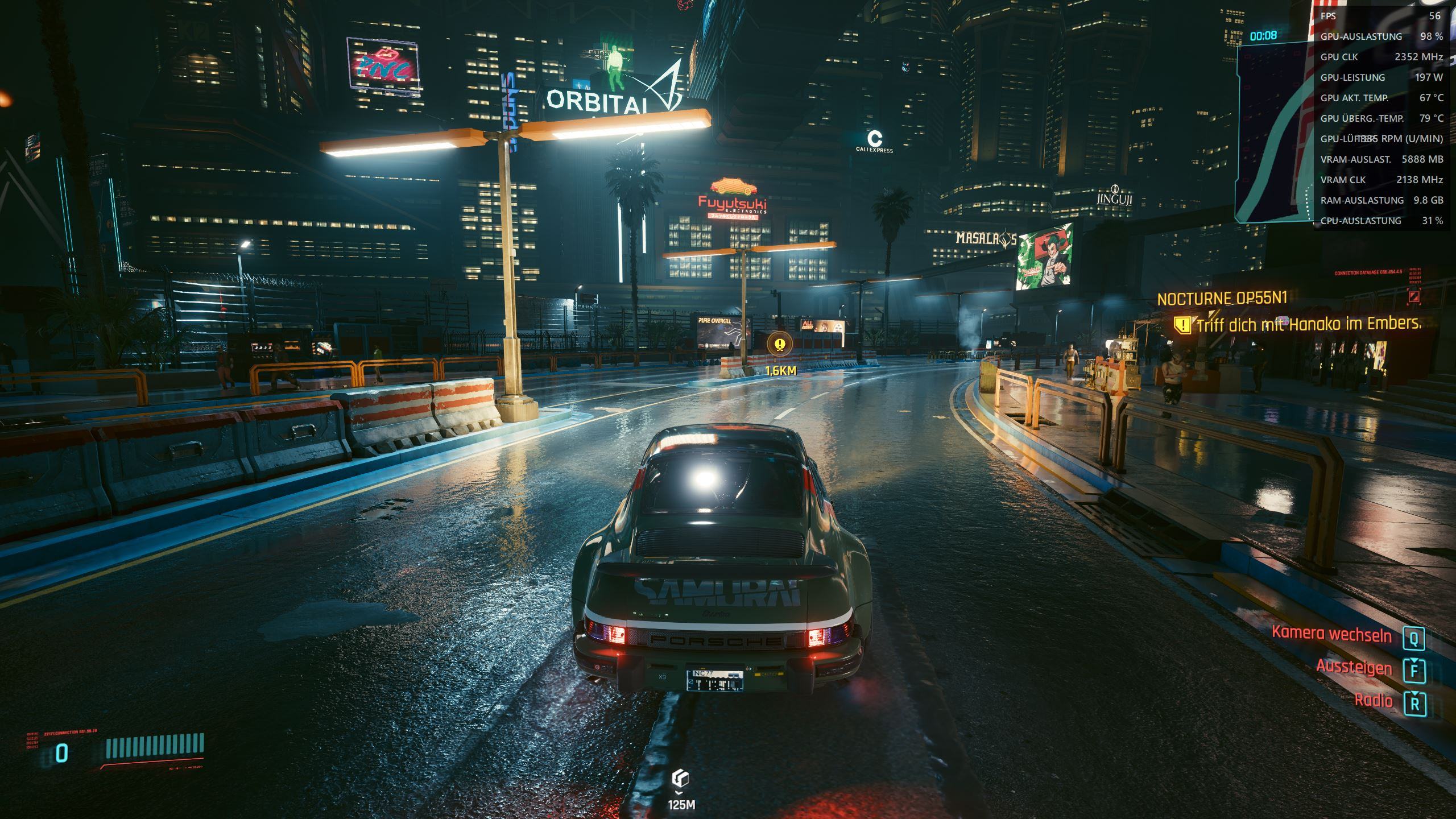

Ich habe mal eben CP angeschmissen. Das dürfte noch deutlich mehr Feuer geben. Ich liege um 200 Watt :)

Zum MPT, weil du gefragt hast. Ich hab in Summe schon soviel rumprobiert, dass ich denk, es kommt bei mir (unter Annahme, dass ich fast alle Settings immer wieder gleich hab, oder die meisten Parameter doch nicht groß nen Einfluss haben) eh meist auf den FCLK vom VRAM an, dass der hoch genug aber nicht zu hoch ist, gestern 2.350 MHz. Powerlimit stand auf 800W, mitloggen tu ich nicht, ber ich denk, dass es die 800W nicht ausreizt. 1,325 mV auf der CPU, aber nicht erzwungen (also diese zwei Häkchen ULV aktiv).

Würde die GFX Spannung nicht begrenzen, nimm lieber was vom speicher weg ( MVDD ).
SOC Frequenz kannst ohne verlust auf 1000 senken.

Du hast hier in #25.938 am Overlay 197W und in #25.929 255W stehen. Gehören beide zusammen, sprich spielst du mit den MPT Settings von oben und erhältst da genau diese Leistung in CP?
Hast du RT an oder aus? Welche Bildschirmauflösung spielst du?
@ApolloX
Genau. TDP ist nicht begrenzt, die Karte zieht einfach nicht mehr durch die reduzierte Spannung (knapp unter 1V).
Auflösung ist WQHD, RT ist ausgestellt. Sonst alles auf volles Programm.

Gut, also da seh ich das erste mal konkret, dass brutalste Spannungsbeschränkung denselben Effekt haben, wie einfache Leistungsbeschränkung. Ansonsten, wenn man die Spannung nicht so heftig begrenzt, dann setzt sich meiner Erfahrung nach halt am Ende trotz allem das Powerlimit durch.
Zu deinen Einstellungen konkret:
Du haust also 200W durch und hast vermutlich bei selber Auflösung nur 56+/- FPS. Zum Vergleich, ich spiel selbe Auflösung (2560), RT off, 6900 XT (LC), Powerlimit von 150W im MPT, keine Spannungsbeschränkung, und hab meinen Frame Limiter auf 99 gesetzt - gut, ist bissl willkürlich. Ich hab bei 150W gesehen, dass die Karte ohne Limiter bissl mehr könnte und so bis ca. 110 FPS takten würde. Ich bin also nahe am Limit mit meinen 99 FPS.
Worauf ich hinaus will: ich glaub, dein Ansatz verschenkt etwas Leistung, wenn du 200W investierst und 56 FPS erhältst und ich dagegen 150W reinstecke und gut 100 FPS erhalte. Deine Karte ist 1,5 Nummern kleiner als meine, also würdest bei identischen Einstellungen vielleicht 10% weniger FPS erhalten, wenn ich das von der Effizienzliste mal ganz grob überschlage.
Zu den Leistungspeaks bzgl. PSU Crash: Igor kritisiert immer wieder, dass die Messung von Leistung/Verbrauch bei den Radeons irgendwie trügerisch ist, und die Karten mehr fressen als messbar ist. Das heißt, du musst dir also noch nen gewissen Puffer trotz Powerlimit freihalten.
Vielleicht machts für dich Sinn, mal im Effizienzwettbewerb 150W mitzumachen und dann mit entsprechendem Setting zu sehen, wie viele FPS dann in CP77 übrigbleiben? Meine Hypothese wäre, ein gutes 150W Profil liefert dir mehr FPS, weniger Verbrauch und dann mehr Sicherheit bzgl. PSU-Limit.
