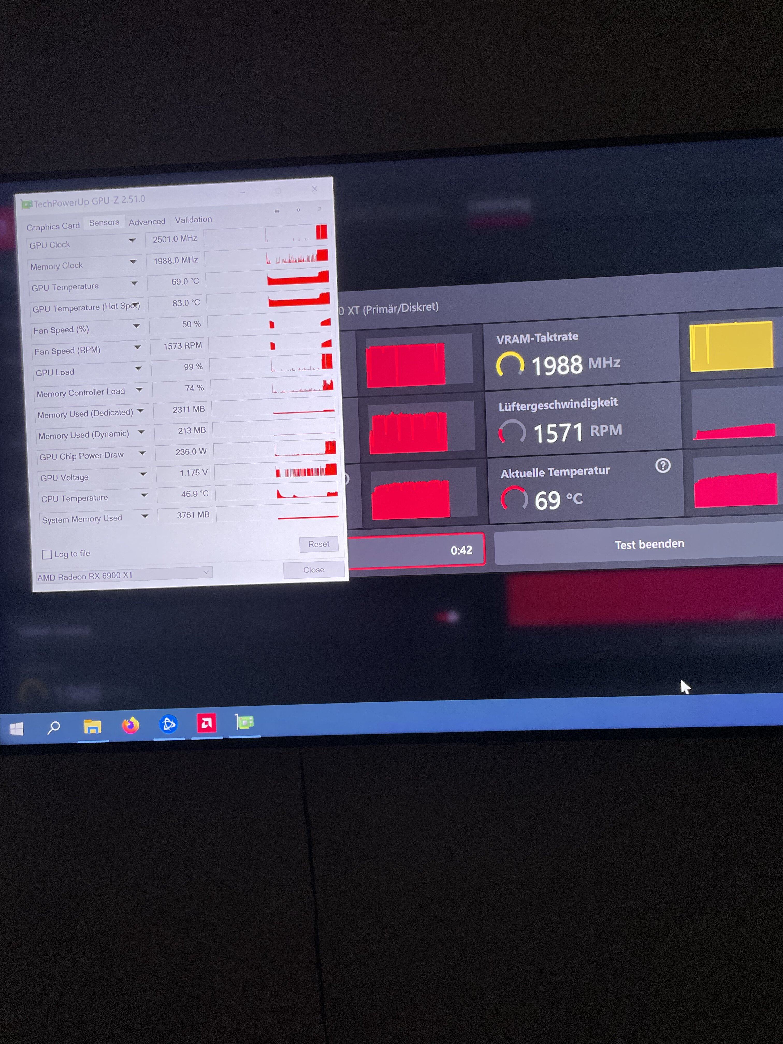

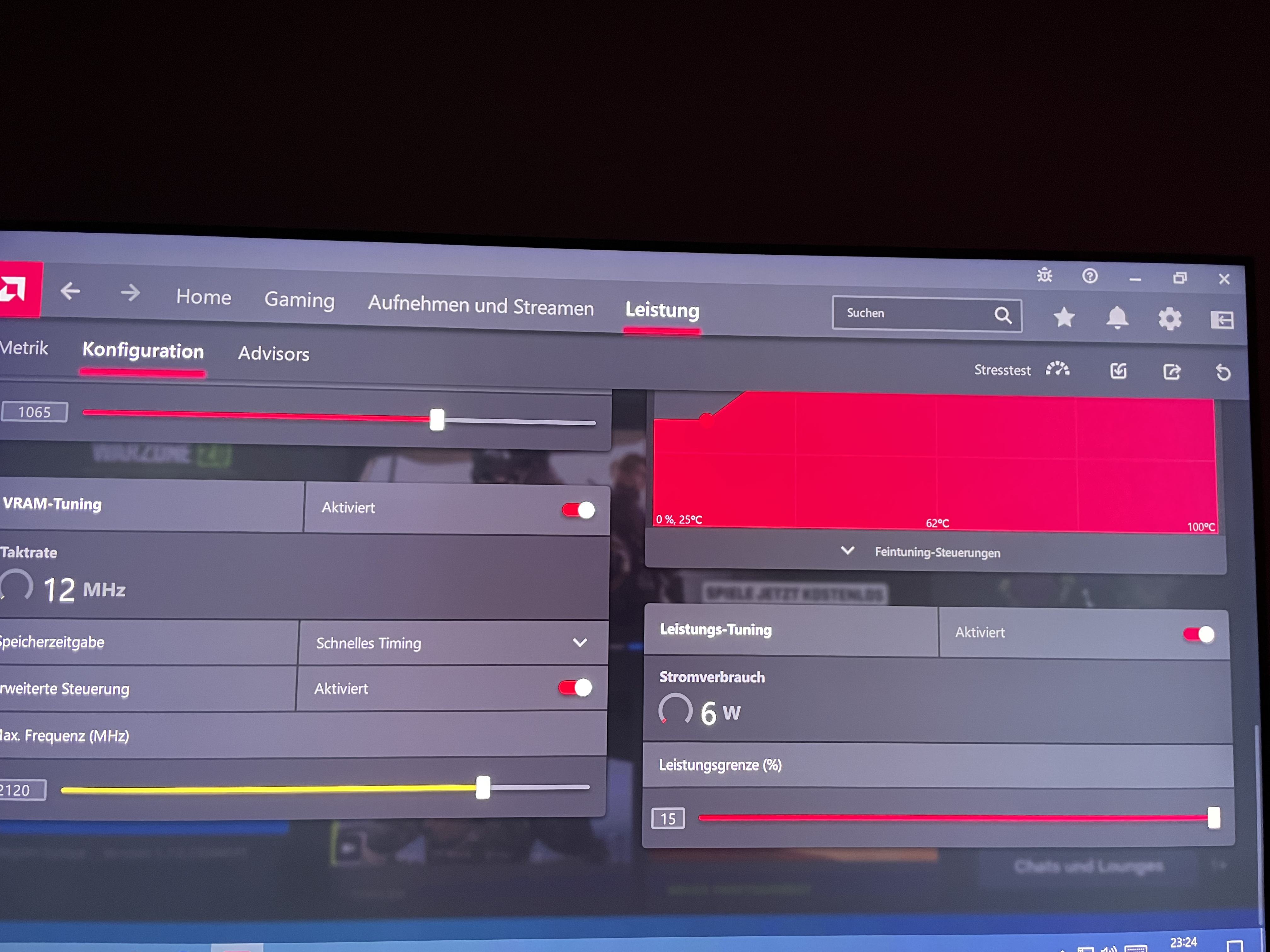

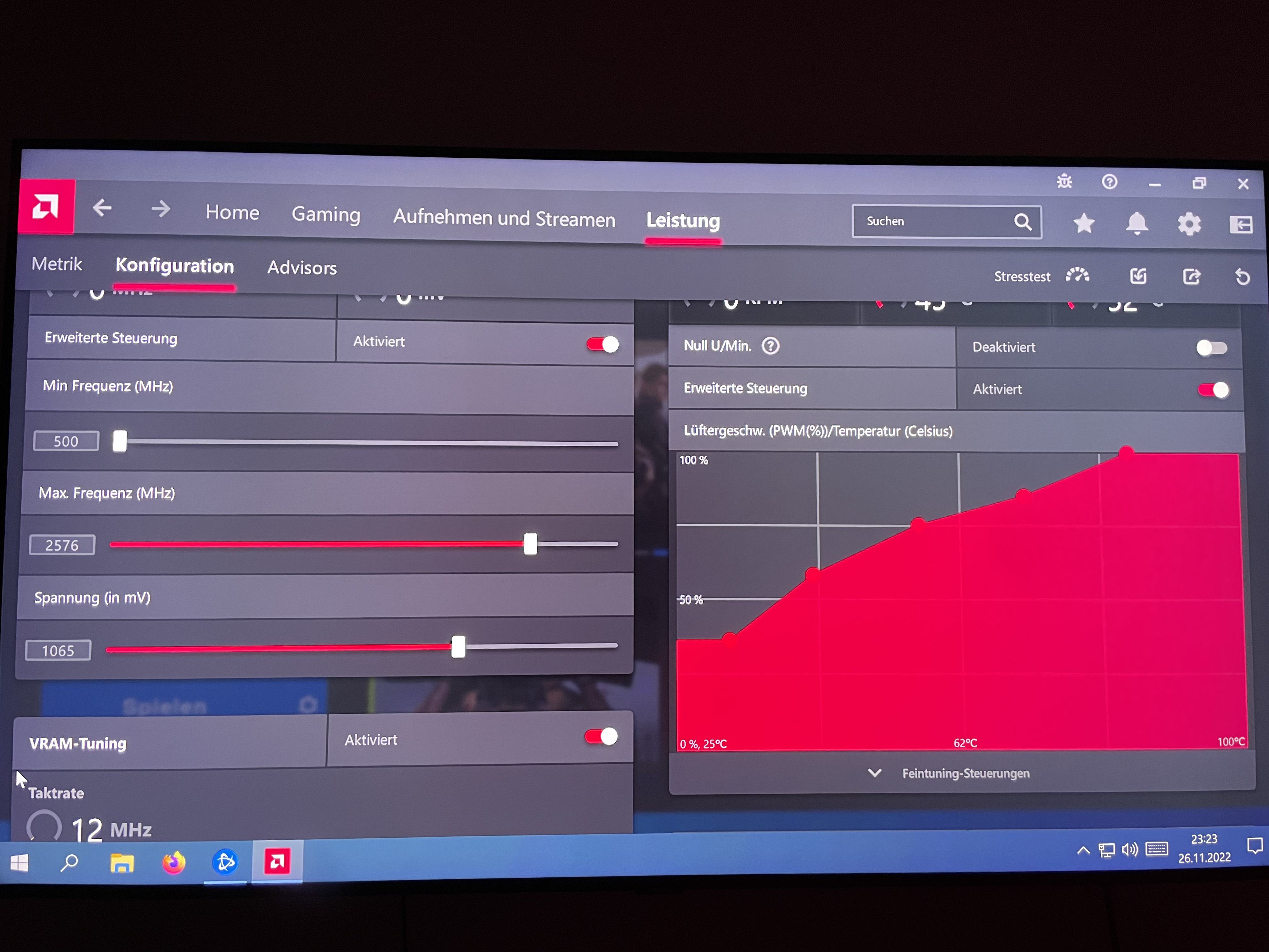

Hallo Zusammen,war erst im overcloacking Bereich unterwegs für meine Gigabyte 6900XT.hatte mit den Adrenalin OC Möglichkeiten eig geklappt laut Metrix Overlay …nur ich habe bemerkt immer wenn ich jetzt das Aktuelle Modern Warfare 2 auf 4K mit Ultra Settings spielte ging Meine GPU Übergangstempratur immer über 100C-105C .dachte mir ok Versuch es mit Undervolting ,aber ich bemerkte das egal wie ich runterging mit der Spannung ,hatte ich trotzdem die gleichen Werte und er zog auch immer über 300 Watt GPU-Leistung ….Was mache ich da falsch ?
Hier die letzten Werte die nichts eig Verändert haben siehe Bilder ….bitte euch um Hilfe 😨
Wieso ändert er nicht die Werte ? Was mach ich falsch ?

@Jou2021 UV geht nur per Morepowertool:
Echt ? Mann kann so nichts verändern ? Wirklich nichts ? Danke
Würdest du mir ein gutes Setting sagen für Overcloacking oder Undervoalt !?
Das musst du austesten, ich habe auch keine 6900XT.
Einfach mal ne Spannung wie 1.100 oder 1.000 im MPT (da ohne den Punkt, also 1100 oder 1000) setzen und dann schauen was geht. Wie man grundsätzlich mit dem MPT arbeitet, hat @ApolloX auch in seinem Guide beschrieben und solange du nur das Feld nach unten änderst, kannst auch nix kaputt machen.
Als erster Test eignet sich 3dmark Timespy und dann eben die Spiele, die du spielst.
Edit: Der Schieber im Treiber verschiebt nur die Spannungskurve, bei max. Last zieht die Karte aber trotzdem die maximale Spannung und eben jene Spannung kannst du per MPT begrenzen.
Das ist sinnvoll, wenn die GPU übertaktet wird.
alle Beiträge sei es YouTube haben undervoalting ohne MPT gemacht ….
Setz deinen GPU-Takt auf default zurück. Undervolte dann über den Treiber und berichte hier über Veränderungen bei Max-Spannung und Verbrauch.
Sind zwei verschiedene Szenarien. @Techlogi hat bei OC recht, die nicht näher benannten Youtube-Beiträge bei Stock-Takt.

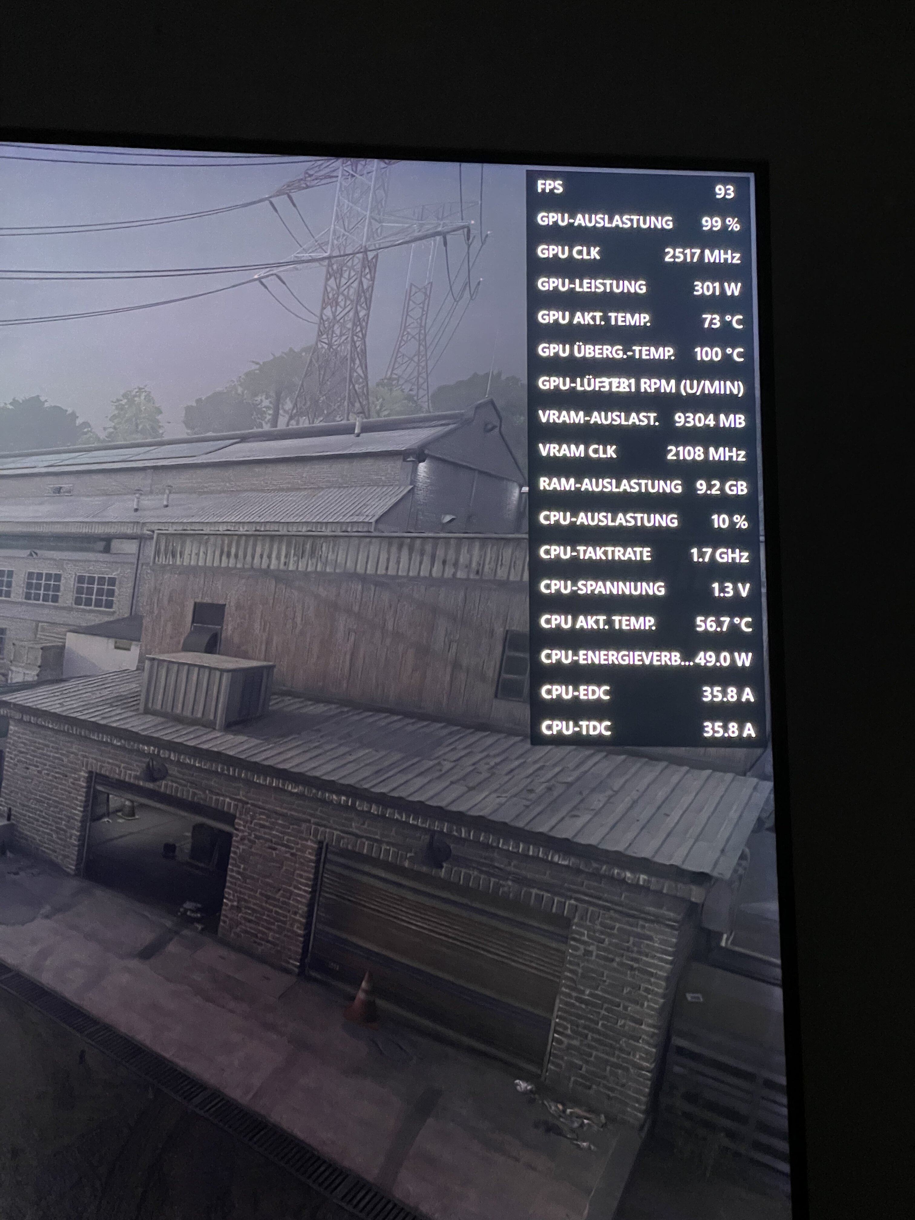

Ah ok ,ich möchte ja gerne so hoch wie möglich die Werte haben ,nur will versuchen das meine GPU Übergangstempratur nicht immer wenn ich Modern Warfare 2 auf Ultra zocke die Temps über 100-105C sind ….was wäre da die Beste Lösung für mich ?
Hatte gerade wieder Time Spy getestet und hatte ein Score von 18588 mit +15 Leistung-Tuning über Radeon Wattmann OC,habe ich das Leistungstuning sagen wir auf nur +5 gingen die Punkte runter ….
Ist das ne ordentliche Score mit Wattman OC. ?
Hohe Temps entstehen durch hohe Leistungsaufnahme bei hohen Spannungen, (zu) niedrigen Lüfterdrehzahlen, suboptimalem Airflow im Gehäuse und hohe Umgebungstemperatur. Such dir aus, wo du ansetzt, einige Infos hast du ja nun. Es besteht auch immer die Möglichkeit, dass der Grafikkartenkühler nicht optimal verschraubt ist, die Wärmeleitpaste ungenügend (verteilt) ist oder Wärmeleitpads fehlen oder verrutscht sind.
Prinzipiell sind luftgekühlte Karten in der Leistungsaufnahme limitiert. Wenn alle oben genannnten Einflussmöglichkeiten genutzt wurden und du immer noch unzufrieden bist, setz die Karte unter Wasser.

Es wird dir keiner belegen können dass die 98-105°C HotSpot zu hoch sind, im Bios sind 110°C als Thermal Limit angegeben. Für mein Bauchgefühl sind 95°C die Grenze. Habe dementsprechend auch das Powerlimit ausgelegt und die Lüftersteuerung angepasst. Da ich aber mit einem FPS Limit von 120 bei 1440p spiele und in fast allen Games in das Limit laufe, hab ich solche Probleme nur selten.

Wiegesagt so zw .98-105 C ca …oder ist das kein Problem ?
Es ist kein Problem für die Funktionsfähigkeit der Hardware, wird aber den GPU-Takt und damit die FPS reduzieren. Das nennt sich Throttling und ist ein biosgesteuertes Sicherheits-"Feature" der Karte: Leistung wird bei hohen Temps reduziert.
Inwieweit das bei dir zutrifft, kannst du testen: Einmal Temps, Takt und FPS notieren so wie bisher, danach mit offenem Gehäuseseitenteil, und dann zusätzlich mit Lüfter auf 100% und ggf. offenem Fenster/Durchzug. Dann siehst du, was das bei dir ausmacht. Gib hier dann bitte Feedback.
Und nimm HWiNFO64 als Sensorprogramm im Hintergrund, nicht GPU-Z. Könnte mir vorstellen, dass der letzte Wert deiner Kombi von oben (2576 MHz/1065 mV/1175 mV) dann niedriger ist. GPU-Z ist eigen mit der Voltage-Anzeige. Und selbst wenn es "recht hätte" und HWiNFO unrecht: Letzteres ist das hier gängige Sensorablesetool.
