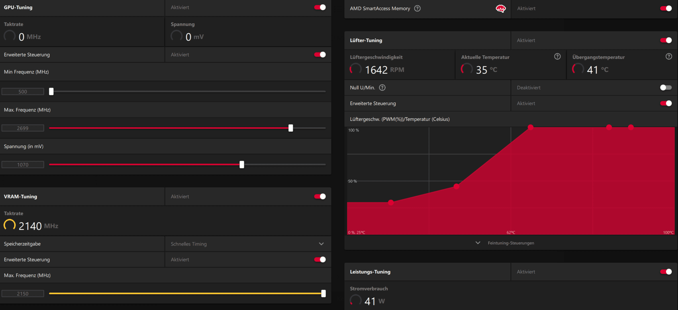

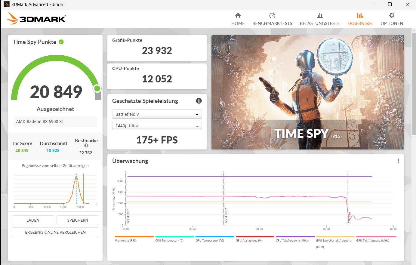

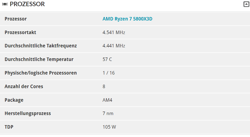

Hab grade noch ein Run mit 2150Mhz Vram durchgeführt, da ging noch was gut nach oben.
Du könntest noch was an deinem 58003XD mache, so das er auch 13000+ CPU Punkte erreicht.
Das wären dann 15000+ Cinebench R23 Punkte, aktuell wirst du so um die 14200 oder gar weniger Punkt haben,
bei deinem CPU Score von 12000, was sehr sehr schlecht und wenig ist im übrigen,
ich glaube das stimmt generell was nicht bei deinen CPU Settings.

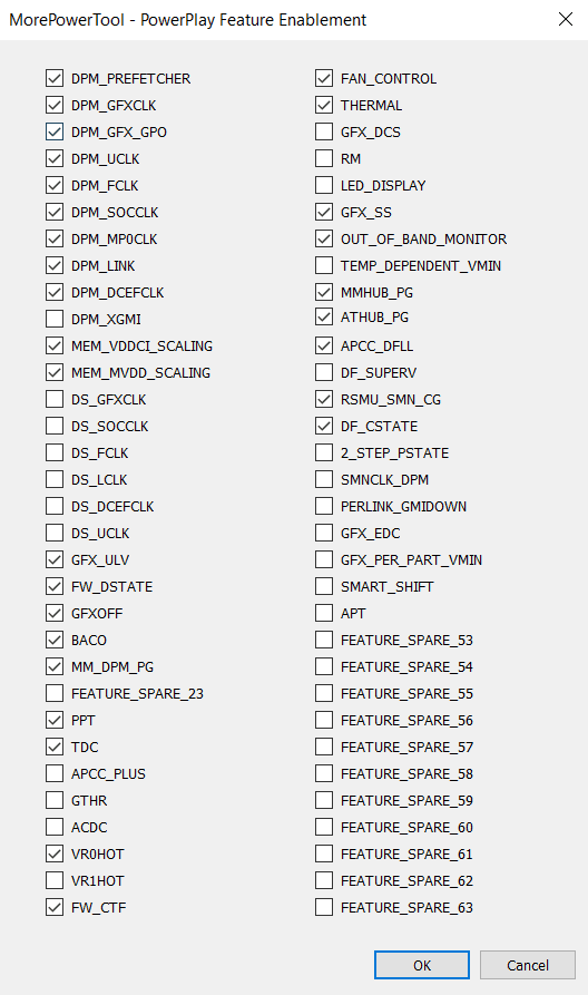

Nimm mal alle Haken mit DS_xxx bei Feature Control raus.
Was bewirkt das genau?

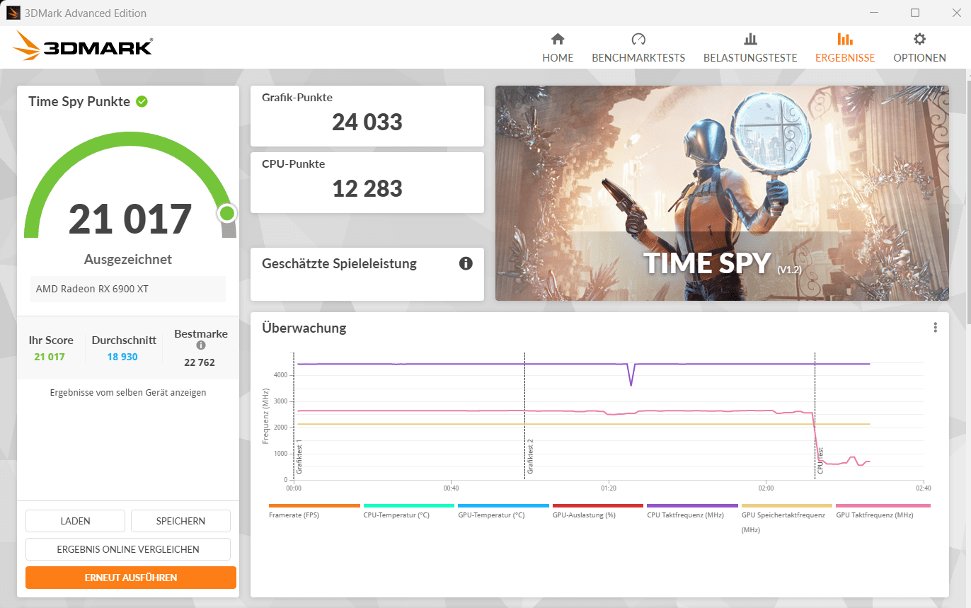

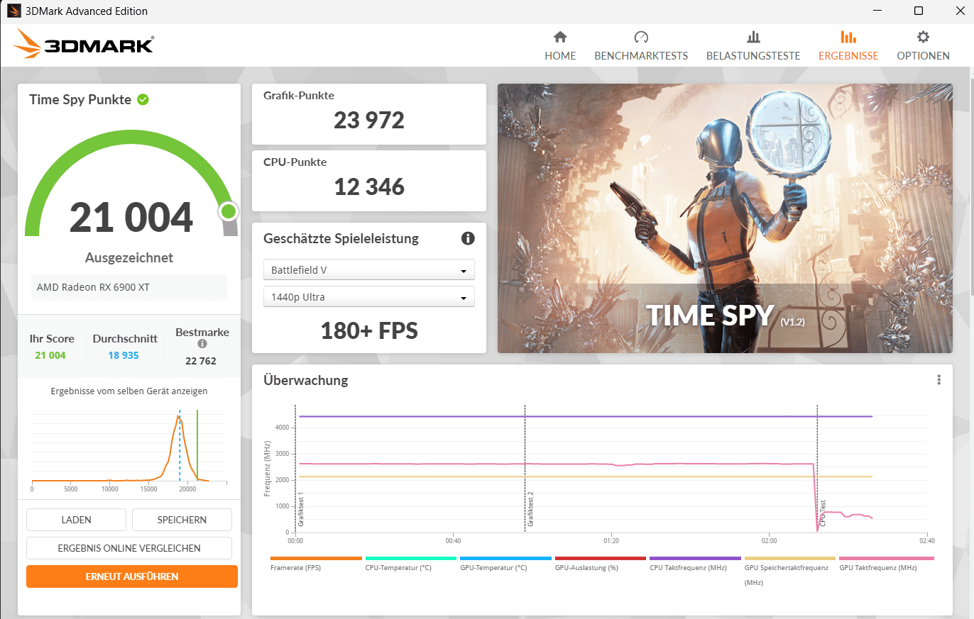

24033!
Wenn ich den noch auf einigermaßen gute Luft-Temps stabil kriege, bin ich zufrieden.

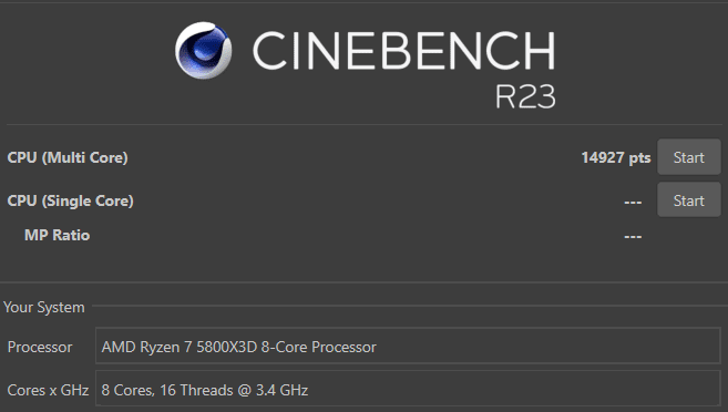

@MehlstaubtheCat
Cinebench-->14927
Wüsste nicht wo ich da anfangen könnte, die Core laufen auf -30.

Ja das passt in etwa vom Score! Aber du hast viel im Hintergrund auf.
Schließe mal paar Dinge die nicht "An" sein müssen.
Alle Fenster zu machen, Stream, Discord, Browser, etc und mach dann mal neuen Run also bei 14900+ muss 12800-12900 drin sein!

24033!
24k unter Luft ist schon eine Hausnummer, würd ich sagen. Wenn du die Karte unter Wasser setzen würdest, geht vermutlich noch richtig was.

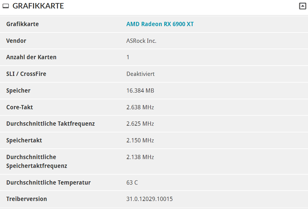

Hatte bei diesem Run nur noch im Hintergrund GPU-Z laufen.

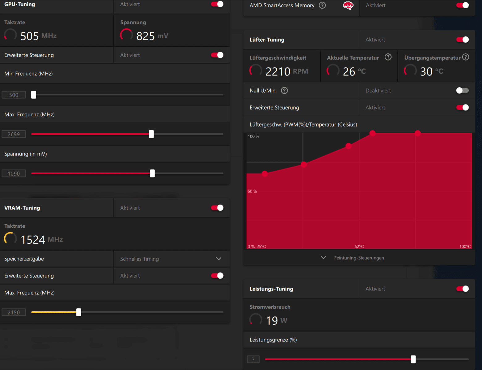

Hab die Lüfterkurve eingestellt und komme im TS auf 69°c, HS 102°c.
Ich werde mal ein Game anzocken und schauen, ob das alles so stabil bleibt.
Update 23972.
Bis auf Steam(wegen 3D Mark) und GPU-Z war nichts offen.
Lasse das jetzt so und teste mal paar Games aus.

Wieviel Watt zieht die mit deinen Settings? Müsste doch sehr laut sein, also kein Dauerzustand oder? 😅 @Browar
Du kannst den GT2 auch mal im Loop laufen lassen, dann siehst du wie sich die Temp weiter entwickelt.
Edit: Oder den RT Featuretest.
Oder auch nicht, wenn man die Karte nicht mit Gewalt in die Notabschaltung zwingen will. Wenn die Temps beim Gaming noch akzeptabel sind, wurde das Ziel doch erreicht. Und zum Benchen kann man immer mal Gehäuse und Fenster aufmachen.
Zum Benchen ja, aber er sucht ja ein Alltagssetting und das würde ich schon auf worst case auslegen.
GT 2 im Loop ist nicht mal annähernd ein Alltagssetting.
Danke für den Tipp @Techlogi
Mein Ziel ist eigentlich ein Maximum an FPS raus zu bekommen , bei annehmbaren Temps/Lautstärke in Bezug aufs Gaming.
Die Lautstärke müsste ich tatsächlich etwas optimieren.
Ohne das mit dem Verbrauch der Karte runter zu gehen, wirst keine gute Laustärke hin bekommen.
Auch bei deiner Karte ist alles über 2000RPM, schon nicht mehr akzeptabel.

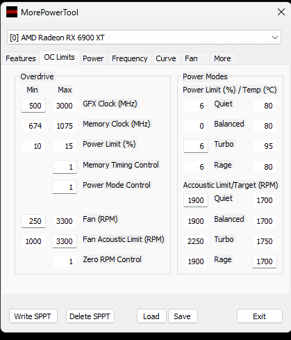

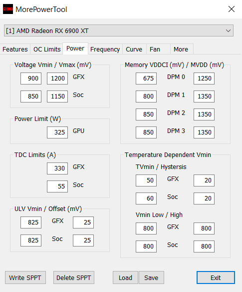

Kann mir jemand hierzu ne Empfehlung oder n Tipp geben?
MPT
Die Lüfter drehen trotz Anpassung im Treiber auf 3000rpm im Spiel.
Der Lüfter regelt nach der HS Temp.
(glaube ich)

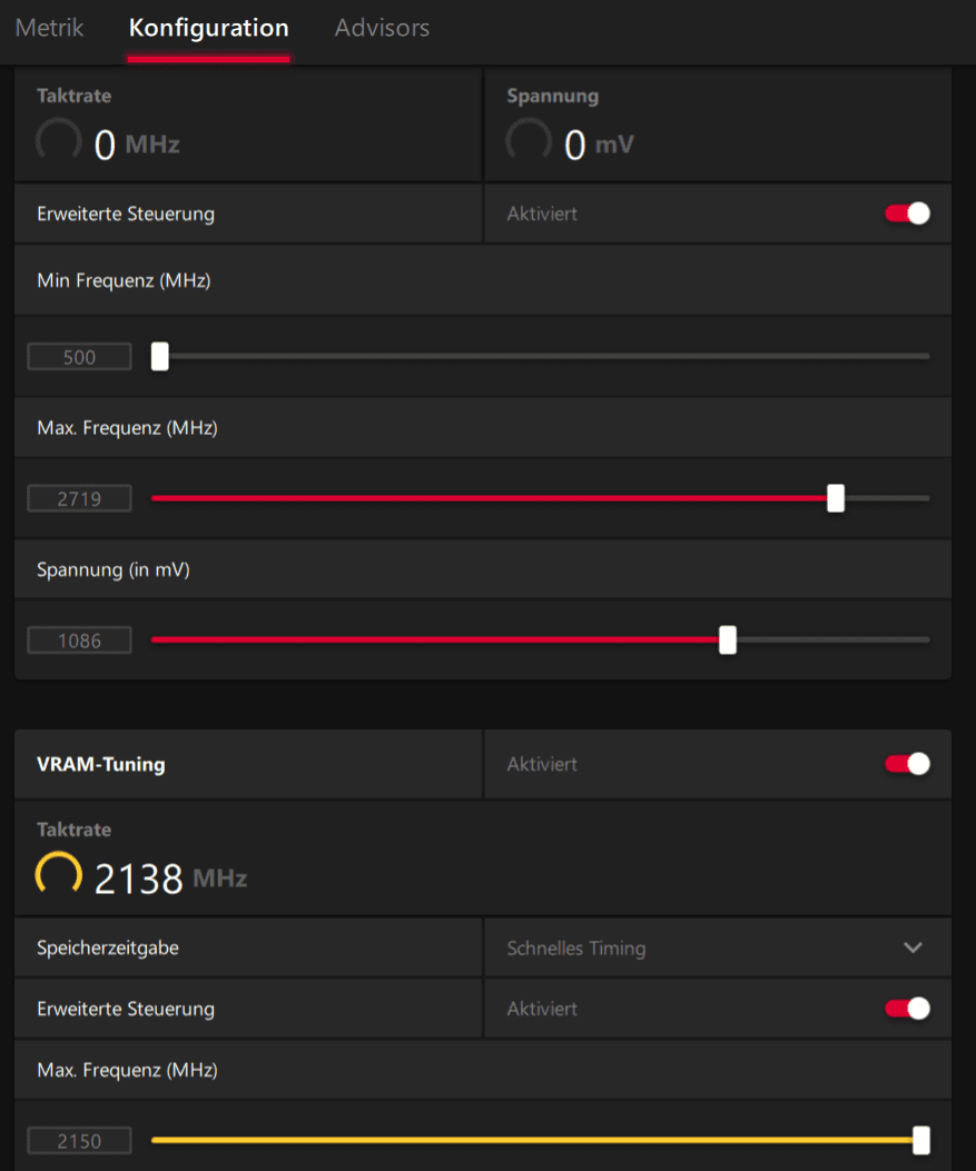

würde es zu Testzwecken Sinn machen, das Fan Acoustic Limit/ FAN (RPM) auf 2500rpm zu setzen?

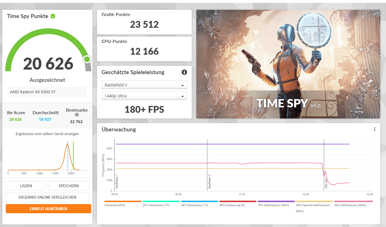

Mein bester Run bisher, mit einem Score von 23.372. Die Karte ist Luftgekühlt. Mehr bekomme ich irgendwie nicht raus. Wenn ich mehr Power drauf gebe und den Takt erhöhe springt der Hotspot auf über 100° und die Leistung sinkt. Ab wann regelt die runter, nicht erst bei 110°?
Freue mich über jeden Vorschlag. 😀
Um Temps zu reduzieren, muss die Spannung runter. Bei 2700 MHz Max-Takt bringt dein Wattman-UV unter Volllast keine reale Spannungsreduktion mehr. Du musst die Max-Spannung GFX im MPT runtersetzen, um den Effekt zu erhalten. Reduzierst du dort zusätzlich Min GFX, kannst du die Wattman-Voltage evtl. weiter reduzieren.
Und HWiNFO lesen und verstehen hilft beim Kartenverstehen. Irgendwas einstellen allein genügt nicht, auch die Ergebnisse von Änderungen müssen gesichtet werden. Und damit sind nicht TS-Scores gemeint, sondern Voltage, Power und Temp. Augen auf die Max-Werte, die sind völlig ausreichend.
