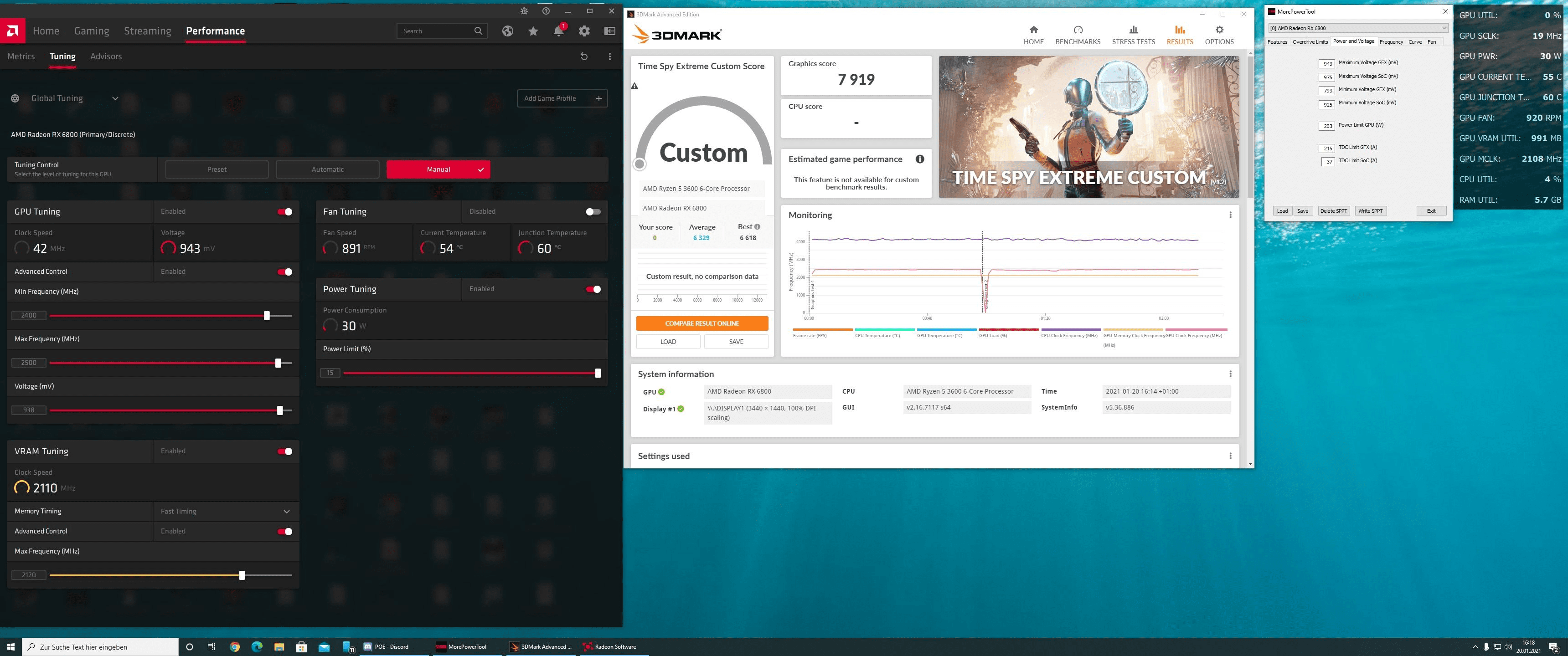

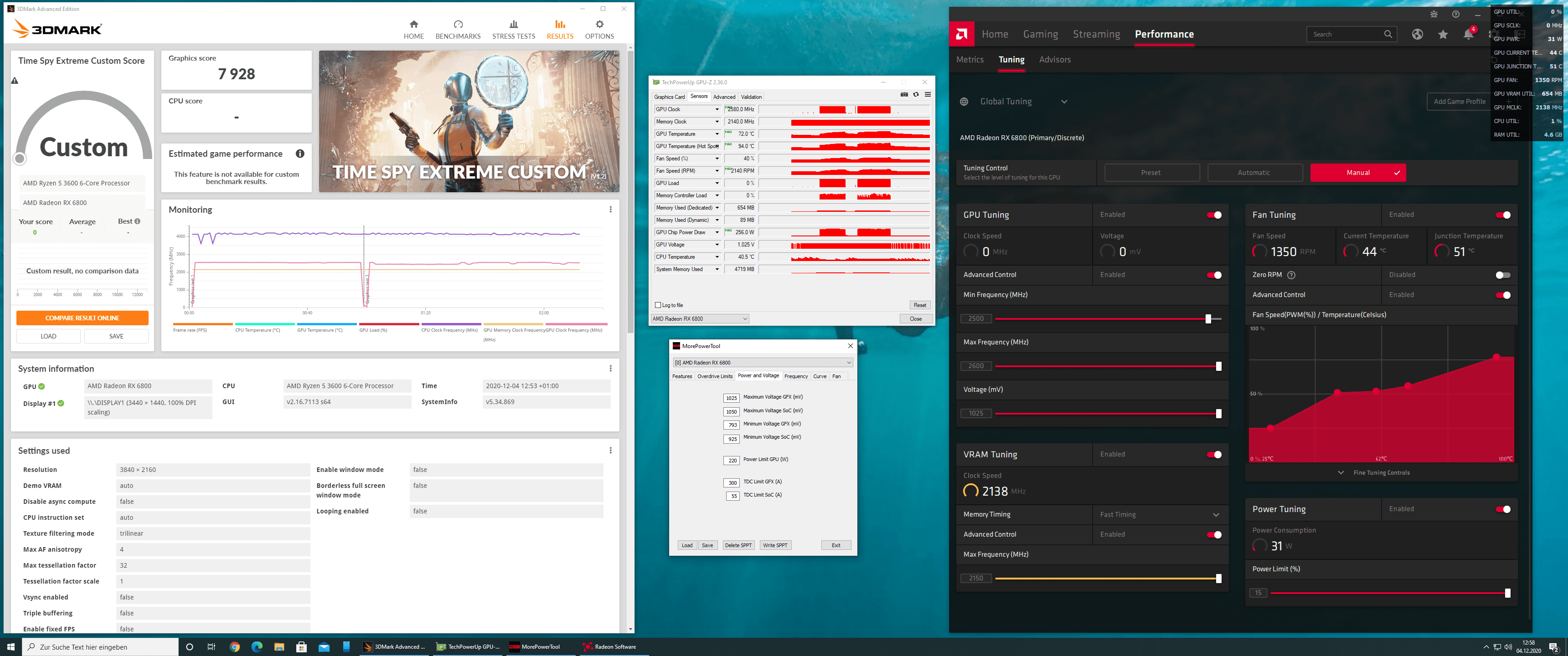

@Sodo : hier ein vorläufiges Tutorial. Ergänzung: 975 mV SoC hat jetzt bei Duvar's und meiner Karte gut gefunzt. Weniger war schlechter, mehr war schlechter bei Duvar. Ich habe es einfach aus dem Bauch heraus probiert... 1 V ging. Dann 975 mV auch, also habe ich es so gelassen. Dachte da geht dann eh nichts mehr...
Dann hab ich ja morgen was zu tun... Danke, hoffe mal ich komme damit einigermaßen klar.
@Jacke wie Hose mag sein. Einmal (ohne MPT, Tuning, etc.) wird schlecht geregelt: 38 Punkte/Watt in Port Royal vs 44 P/W einer effizienten Regelung mit zugegeben viel Gefrickel bei Duvar und bei mir. Da kommt man ohne UV mit OC nicht hin...
2500 - 2600 Max-OC ohne UV und 2400 - 2500 mit mühevoll gesuchten UV-Werten angehängt (meine Karte). Mag auch sein, dass da nicht jede Karte hinkommt, aber solange ihr da keinen Krüppel erwischt habt, sollte OCUV mit deutlich unter 1V (bei eher niedrigem Watt-Setting gehen) auch mit höheren Karten gehen... Wieso hätte Hoschi schon mehrere WR geknackt, wäre der Treiber approved? Weil er bei 1030 mV gelandet ist (bei sehr hohen Clocks)... Aber ich bin mir sicher, dass da noch ein wenig mehr geht mit unter einem Volt. Wahrscheinlich müsste man 20 MHz oder so Takt wegnehmen, aber z.B. mit 999 mV Max-Voltage / 975 Wattman-Voltage und 975 mV SoC ginge da evtl. gut was. Ich besitze nur eine non-XT, aber Duvar's Settings stimmen mich da zuversichtlich.
