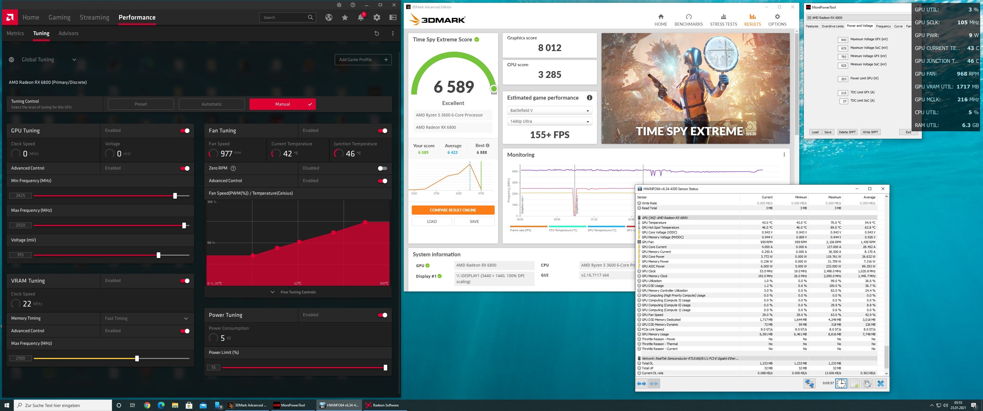

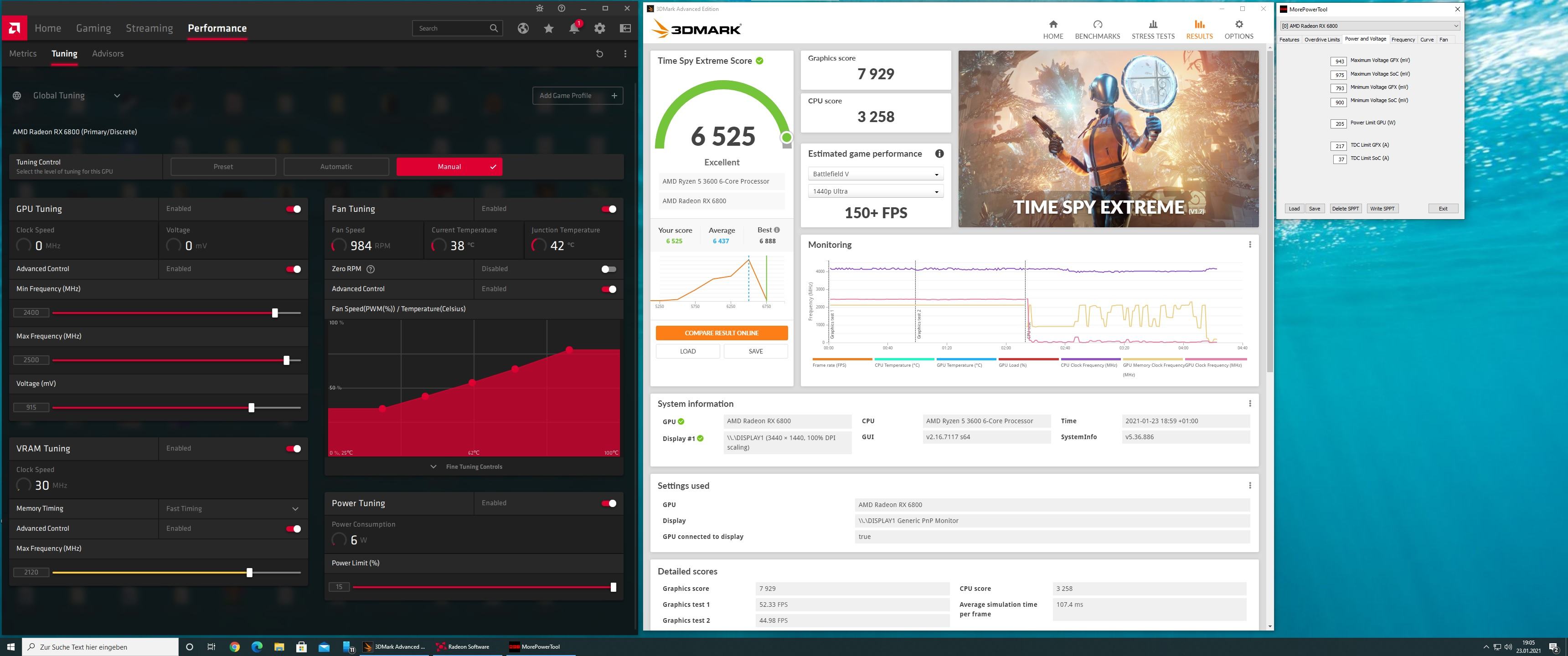

Ich sehe schon, ich brauch die WaKü. Mit höheren Spannungseinstellungen wird er nur langsamer.
Das ist absolut richtig, wobei du keine WaKü perse bräuchtest. 80+ % FanSpeed reicht für Benches doch locker. Bzgl. der Spannung wird, denke ich, nicht viel gehen.
Das Ding ist, dass mehr Spannung nur evtl. mehr Stabilität bringt, aber beim selben Clock die schlechteren Scores.

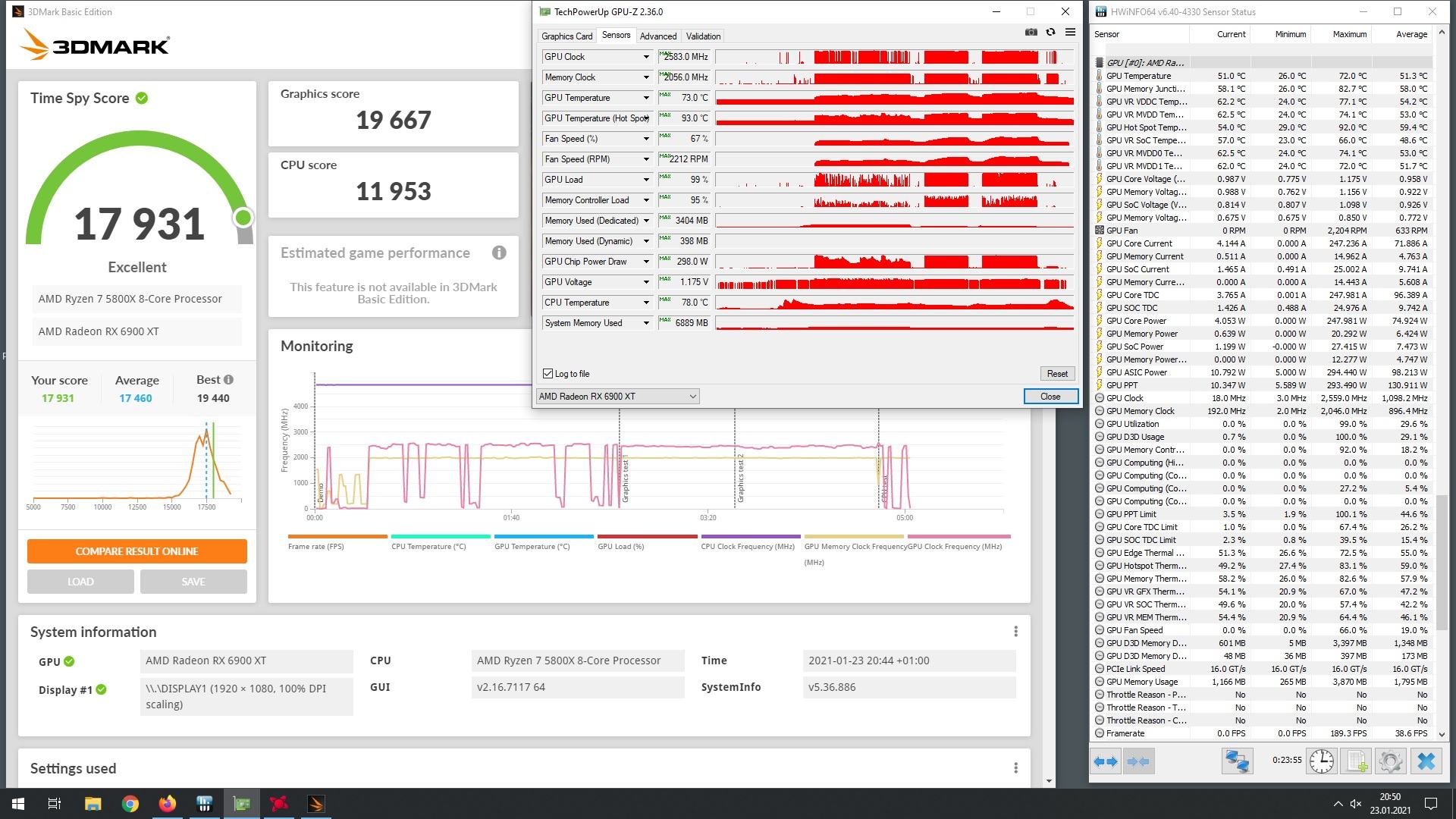

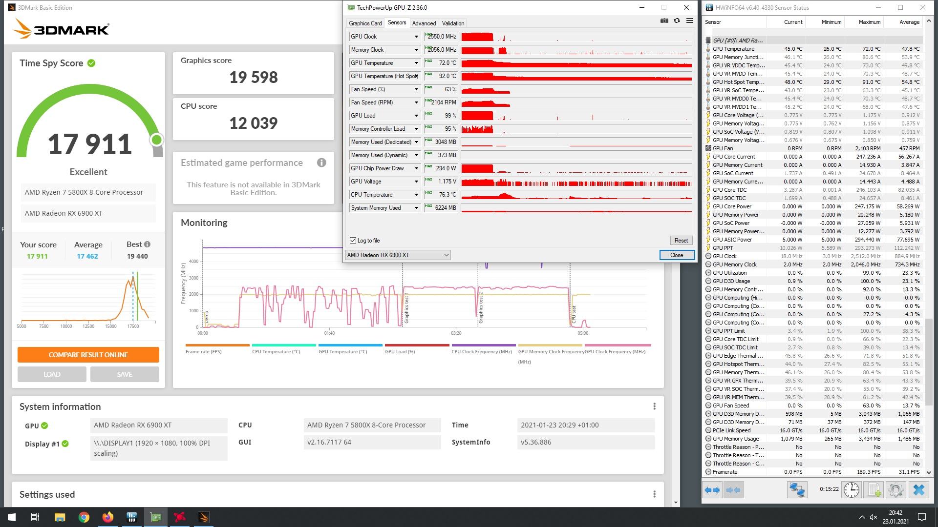

Zudem: wie wäre es, wenn einer der RX 6800 XT / RX 6900 XT Besitzer einen guten OCUV für 24/7 ausknobelt? Ok, es mag sein, dass ihr mit einer WaKü den Max-OC 24/7 betreibt, nur ist das für 95 % der OC-Interessierten uninteressant und ich bezweifle, dass nach mehreren Monaten die GPU überhaupt noch das Max-OC fahren kann.
Opfert doch mal 15 - 50 MHz... Mit den richtigen Settings bekommt ihr bei weniger Spannung und Leistungsaufnahme die selben oder sogar etwas mehr Scores. Ich sage nicht, dass ihr mit einer RX 6900 XT und Max-OC unter 1030 mV kommt, aber bei etwas weniger OC und 1 V z.B. habt ihr stabilere Frequenzkurven und damit Scores in der Nähe des Max-OC bei 30 - 50 W weniger Leistungsaufnahme...
So, und rechnet doch mal 100 - 150 GPUs auf diese Scores auf, falls ihr eine krassere CPU besitzt. Mit Max-OC und niedriger Spannung bei vernünftigen Watt-Ampere-Settings wäre das gut in der Nähe eines WR. Nur besitze ich keinen 5600x oder höher und habe auch nicht vor das zu ändern. Was mache ich dann mit 1 bis 2 FPS in Games für 200 € Reinvestition? Nützt mir persönlich halt nichts.
Aber gut. Will ja keinem was reinreden. Jeder wie er/sie will. Nur dann soll es nicht heißen, dass das alles sinnlos wäre. Ohne OCUV und nur OC mit MPT bei 12 W mehr komme ich auf etwa 7710 GPU-Punkte, jetzt auf 7929 und das ohne jegliches CPU- und RAM-OC bei den selben Frequenzen. Mit purem OC ohne MPT gar nur auf ~7300 GPU-Punkte.

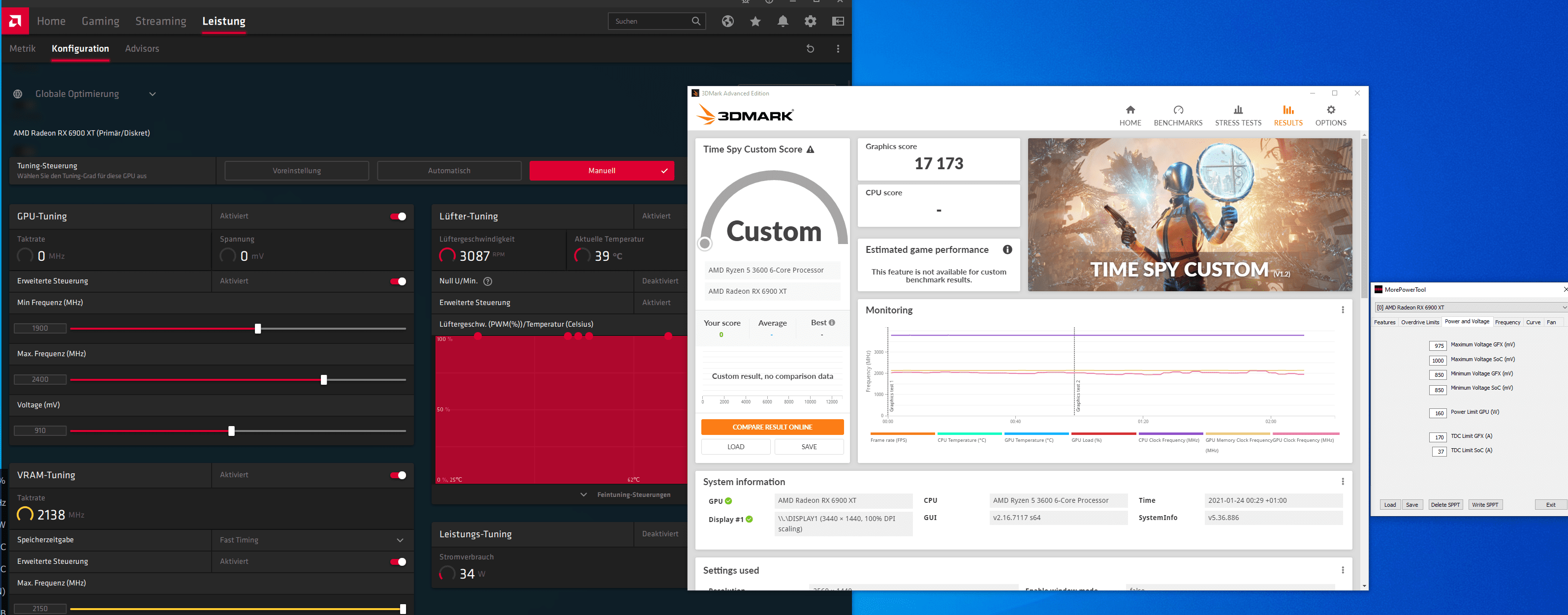

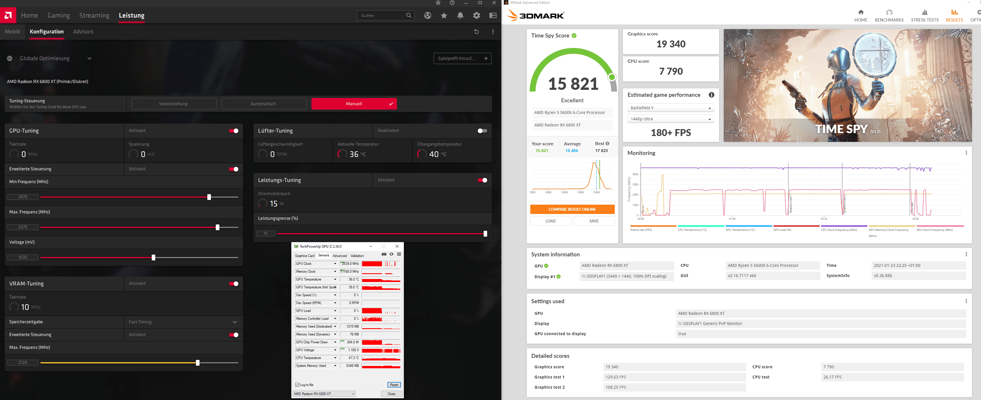

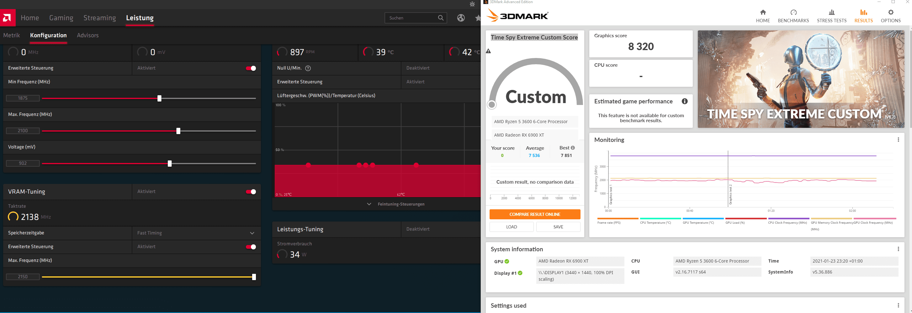

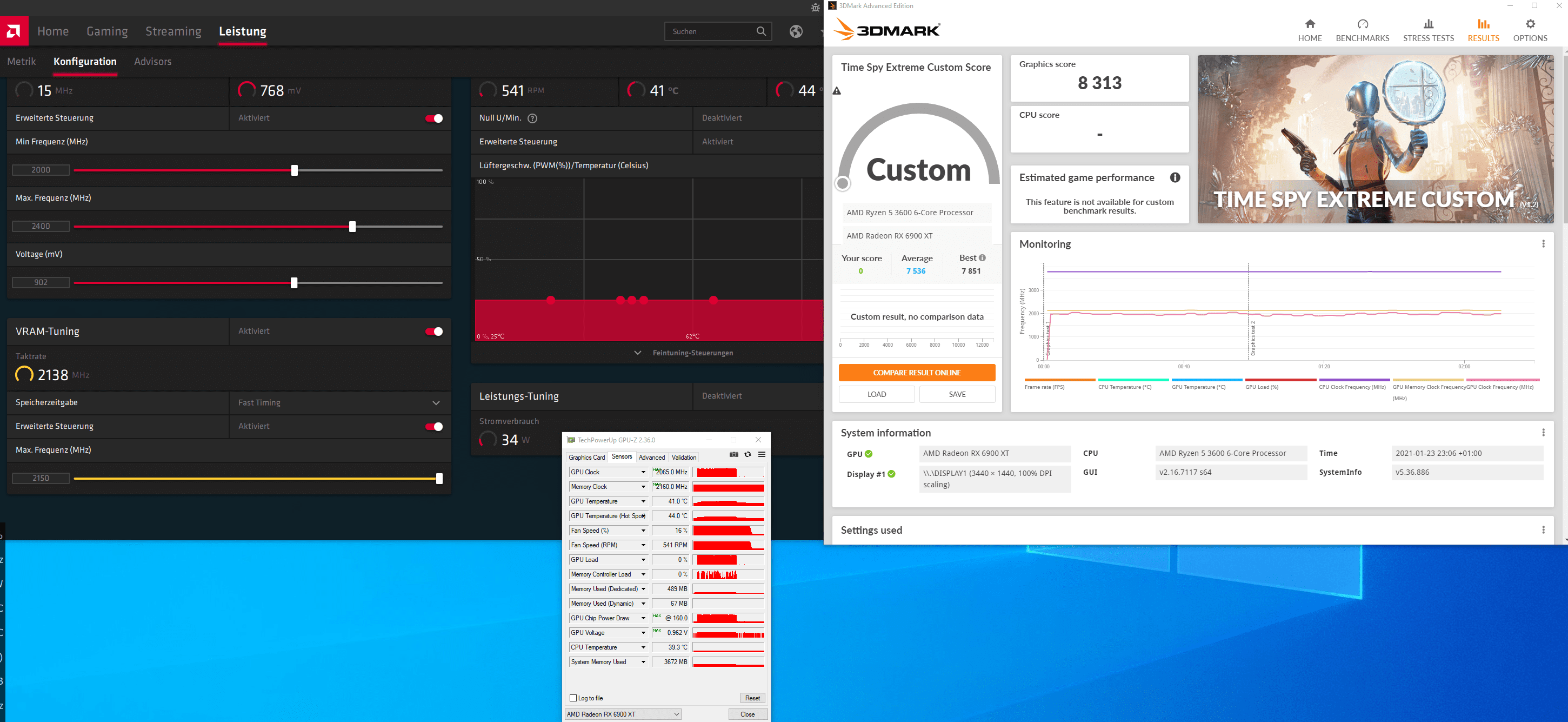

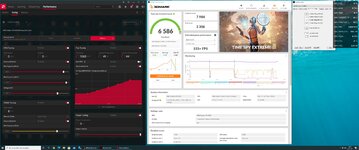

Bitteschön:
Einstellungen lauten Min Frequ. 0, Max Frequ. 2600, Voltage 1100, VRAM Max Frequ. 2000, Fast Timings, PT +15%.
Hier noch mit Min. Freq. 2400, sonst alles gleich.
Wozu dient die Einstellung Minimale Frequenz?
Bin für jeden Tipp dankbar.

TS X läuft problemlos durch mit diesen Settings, normaler TS geht überhaupt net, why?
Vermute weil die Taktraten höher gehen im normalem Test und die 2400MHz zu hoch sind, nur die erhöhen auch die Performance je höher die sind, wenn ich mich nicht irre.

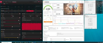

Also ich geb mal nen Grobüberblick über meine ... nennen wir es Fortschritte. Screenshots und Zahlen in schön gibt es, wenn ich irgendwann fertig bin. Da ich jetzt aber mal ne Runde zocken will - äh, einen Stabilitätstest mache - wird das noch ne weile dauern.
MPT: 1087 mV, 264W, Lüfter weiß ich aus dem Kopf gerade nicht. Ist aber wenn er hochdreht etwas so laut wie meine WaKü wurde, wenn ich Stresstests gemacht habe. Also nicht mehr still, aber erträglich.
WattMan: 2552 MHz, 1045mV, RAM Fast Timings@2150
TimeSpy Graphics: 19312 (19600 mit 100% Lüfter)
Werde als nächstes wohl im MPT die Spannung weiter senken und schauen, dass ich Richtung 240W komme. Der Graphics Score meiner speziellen Karte @Stock Settings bei 293W lag übrigens bei ca. 18200, mit 310W/1095 mV bei ca. 20400.

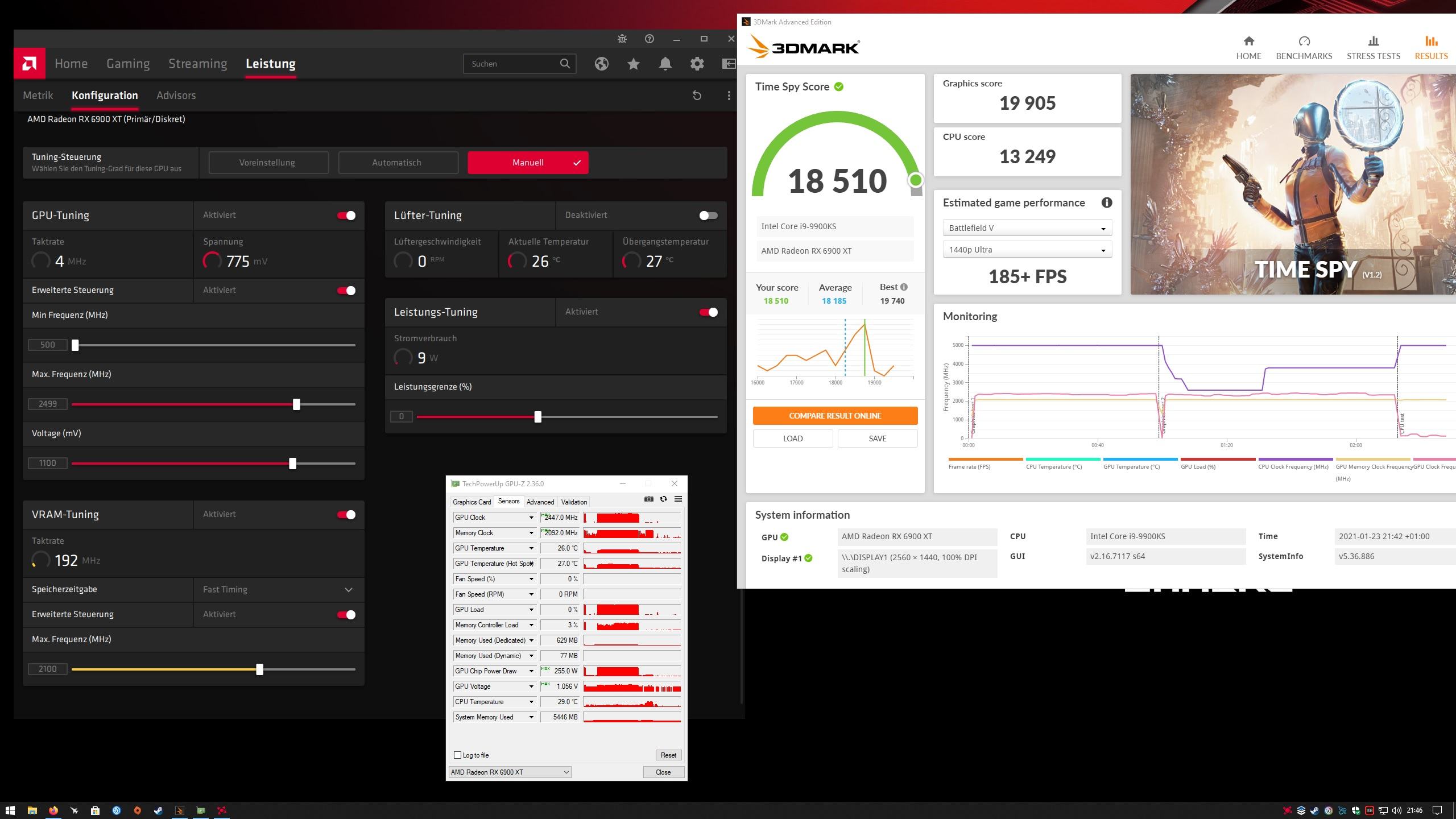

Der aktuelle Stand der Dinge:
Merkwürdig ist, dass min 1850 oder 1950 abstürzen. Max 2150- 2200 auch direktAbsturz.

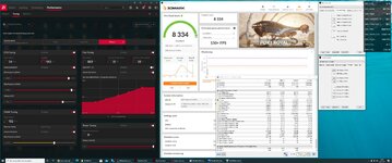

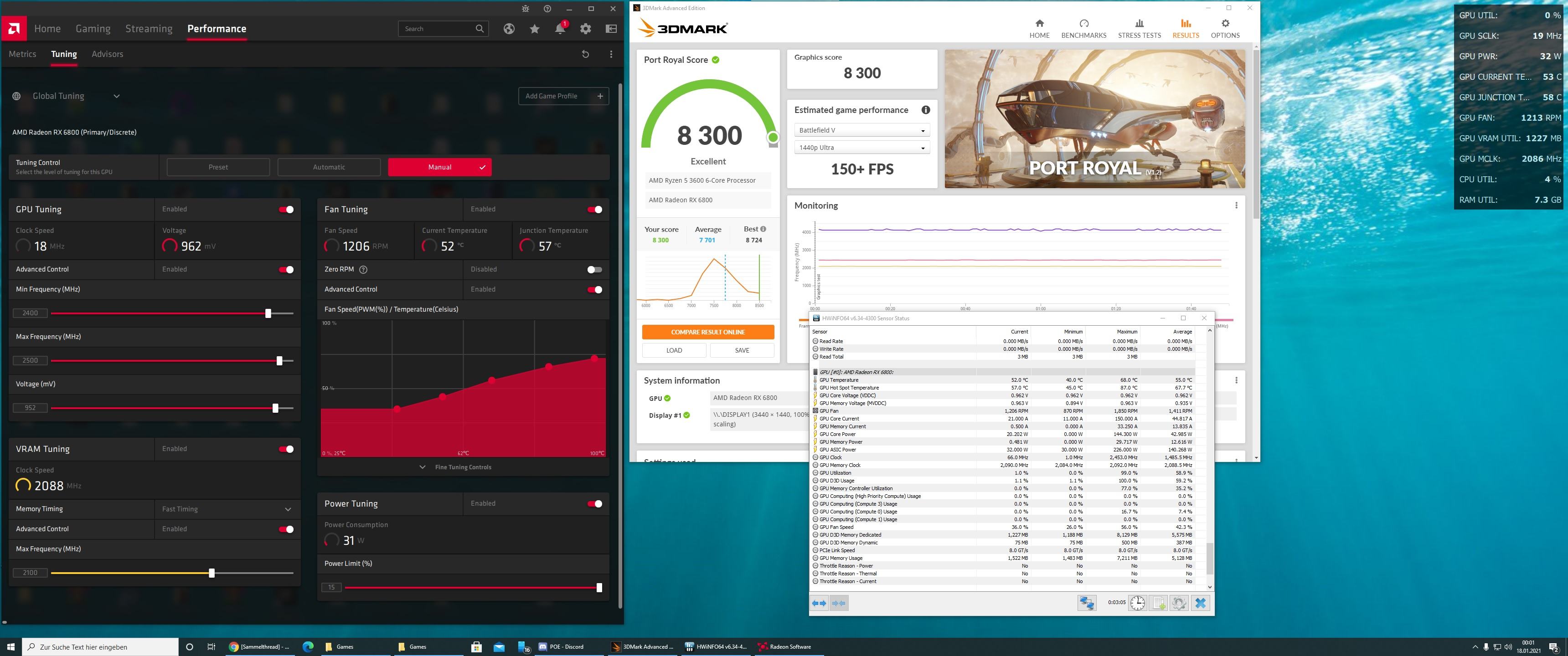

Ich habe übrigens meine Benchmark-Nemesis gefunden: Port Royal. 2425 - 2525 MHz geht schon nicht mehr mit den optimierten Settings. Ist aber wie ich finde ein gutes Ergebnis mit 2400 - 2500 MHz. Übrigens den pers. Rekord geschlagen mit 2120 MHz FT VRAM. Aber mit 2100 MHz FT VRAM sind es nur 4 Punkte weniger. Die Performance ggü. dem früheren Setting mit den selben Frequenzen ist um 30 Punkte gestiegen, während der Verbrauch im Peak um 8 W gefallen ist. Im Durchschnitt ist es sogar krasser, da viel öfter niedrigere Verbräuche um die 190 - 210 W anliegen durch weniger Spannung (nicht vergessen, dass jeweils + 15 % PT eingestellt sind, also: 236 W / 242 W möglich sind).
Fazit: Nicht sehr viele Score-Punkte, dafür weniger Verbrauch und viel leisere Lüfter möglich. Übrigens, ich habe eine krassere Fan-Kurve gerade eingestellt. Würde ich mich mit 95 °C zufrieden geben, könnte ich auch die Default-Fan-Settings von AMD verwenden, da die Karte nicht mehr verbraucht als mit Default.
