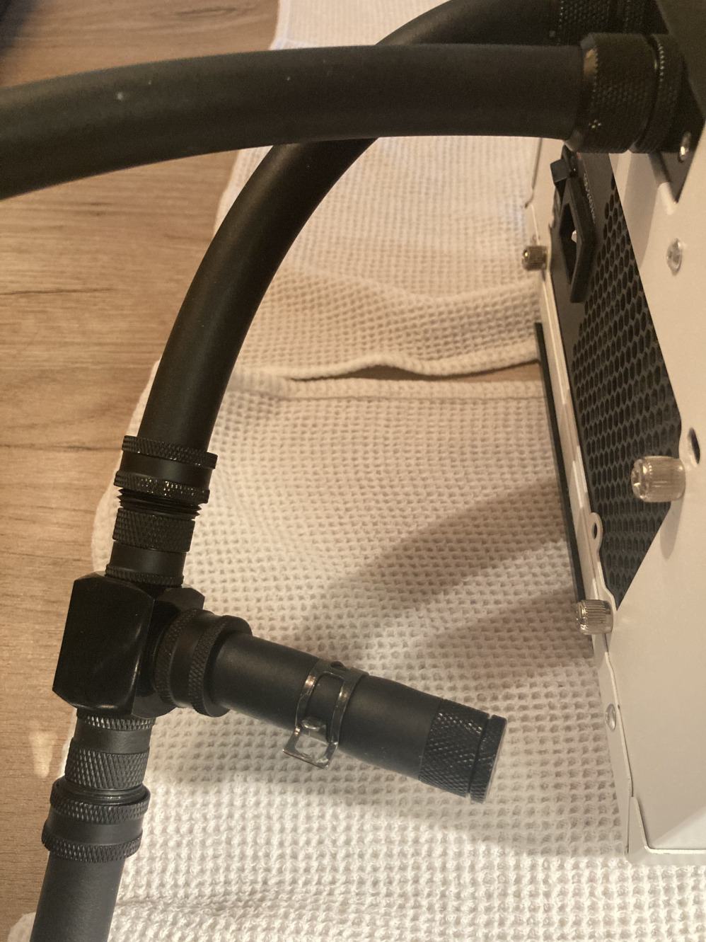

Agree - dazu hab ich am niedrigsten Punkt im System (Unterseite 200mm Radi) einen Bitspower G1/4 Ventileinsatz, einfach Einsatz mit Schlauch dran einschrauben zum Ablassen.
Agree on Trennen, schnell auch, aber nicht mit Schnelltrenner ;) 2x Kugelhahn mit kurzem SLI-Verbinder dazwischen = Ziemlich-Schnell-Kupplung ohne Durchflussminderung :)
Zeig dann gelegentlich mal beides im Bild bitte, interessiert mich. Bin nicht ganz glücklich mit meiner Ablasslösung, zu viele "Sollbruch-Schraubstellen". Sofern das der Community nicht zu OT ist, ansonsten per PM oder getaggt im Custom Wakü Quatschthread.

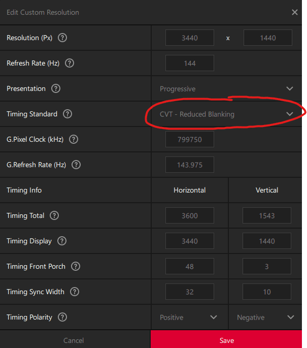

Wo wir uns hier grad so angeregt austauschen: ich bin hin und wieder Opfer dieses Phänomens , also VRAM steckt bei 0MHz.
Es gibt auch eine wunderbare Lösung dafür, nämlich WIN + CTRL + SHIFT + B , auch hier vom Entwickler beschrieben.
Habt ihr das auch hin und wieder, und kennt jemand hier eine dauerhafte Lösung?
Ich dachte auch, dass ich das mit Treiberneustart hinbekomme. Ich zitiere: Genau das - deshalb mache ich einen "Wikinger-Treiberneustart" mit
Code:
pnputil /restart-device /class Display
Verhält sich genau wie restart64.exe , ist aus meiner Sicht dasselbe. Mir scheint ich habe das Phänomen nur nach S3 Sleep, deshalb per PS-Script der obenstehende Befehl. Löst aber das "VRAM 0MHz" Thema nicht zu 100%,, war glaub ich dennoch 1-2x - ich beobachte das noch. WIN + CTRL + SHIFT + B löst das dann sogar in-game (!), was sehr angenehm ist. Lieber wär mir aber, das tritt gar nicht erst auf. Hat das sonst niemand hier?
Update dazu: liegt auch nicht an S3 Sleep, ist also auch mit Treiberneustart nicht in den Griff zu kriegen. Immer wieder läuft der Speicher auf 0MHz.Habe ein nach anderen Betroffenen gesucht und das hier gefunden:
https://community.amd.com/t5/driver...-on-sudden-load-after-idle/m-p/629443#M179813

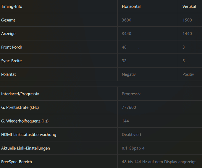

Scheint meist mit 144Hz vorzukommen und liegt offenbar an Freesync. Hab jetzt mal eine Custom Resolution erstellt mit folgendem Setting:
neu vs vorher:
Bin gespannt ob das was bringt, werde weiter berichten.

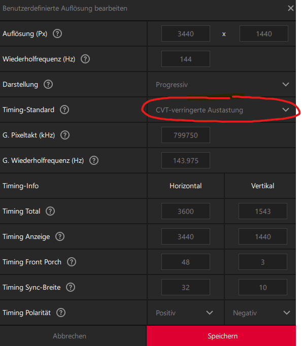

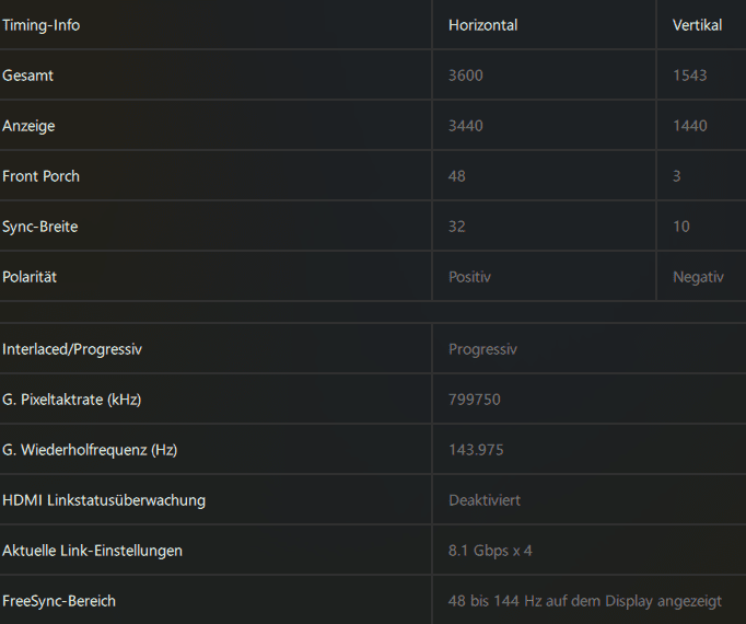

Anhang anzeigen 1002309Anhang anzeigen 1002305 neu vs vorher: Anhang anzeigen 1002304

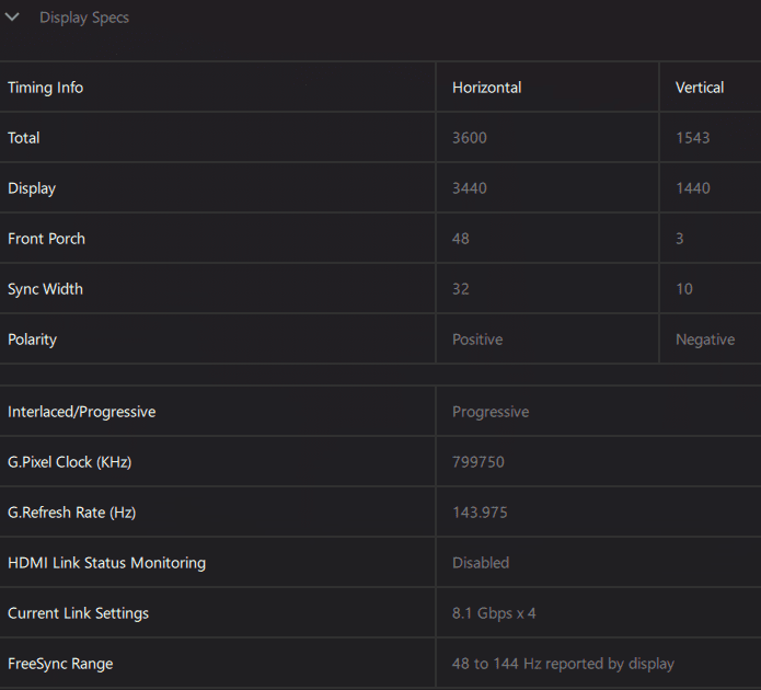

Final Update: für den sporadischen VRAM 0MHz Bug ist tatsächlich Custom Resolution mit CVT - Reduced Blanking die Lösung!
Konnte den Fehler seit gestern in etlichen Bench-Runs und beim Spielen nicht mehr provozieren. Davor war mit Freesync aktiv ca jeder vierte Timespy Run Graphics Test 1 mit 0MHz VRAM, seltener der Steel Nomad.
Hier die Settings auch auf englisch (oben in deutsch), die unter unter Gaming / Display / Custom Resolutions zu erstellen sind:
