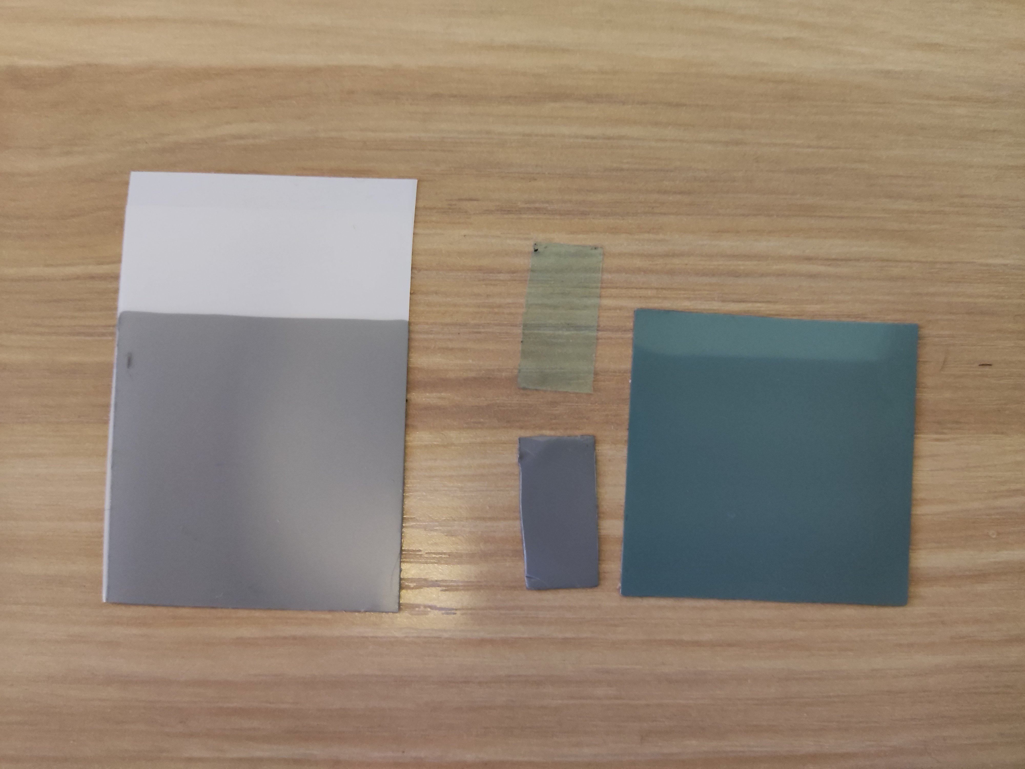

Habe mal beides fotografiert Links Thermalright Helios, Rechts PTM7950 von Aliexpress. Sieht dunkler aus wegen der bläulichen Folie drauf. Das kleine Stück in der Mitte ist das PTM7950 mit einer Seite der Folie ab. Ist genau die gleiche Farbe wie das von Thermalright, erkennt man auf dem Bild nur nicht weil von der Rückseite die blaue Folie das ganze noch verdunkelt.
Edit: Um ein wenig genauer zu sein. Das von Thermalright habe ich inzwischen 4x verwendet, 3x ging es komplett gut, 1x ist eine mini Ecke auf der Folie kleben geblieben. Die habe ich dann einfach mit einer feinen Pinzette von der Folie gekratzt und auf die GPU gepackt. Feine Pinzetten sind sehr hilfreich beim entfernen der Folie.

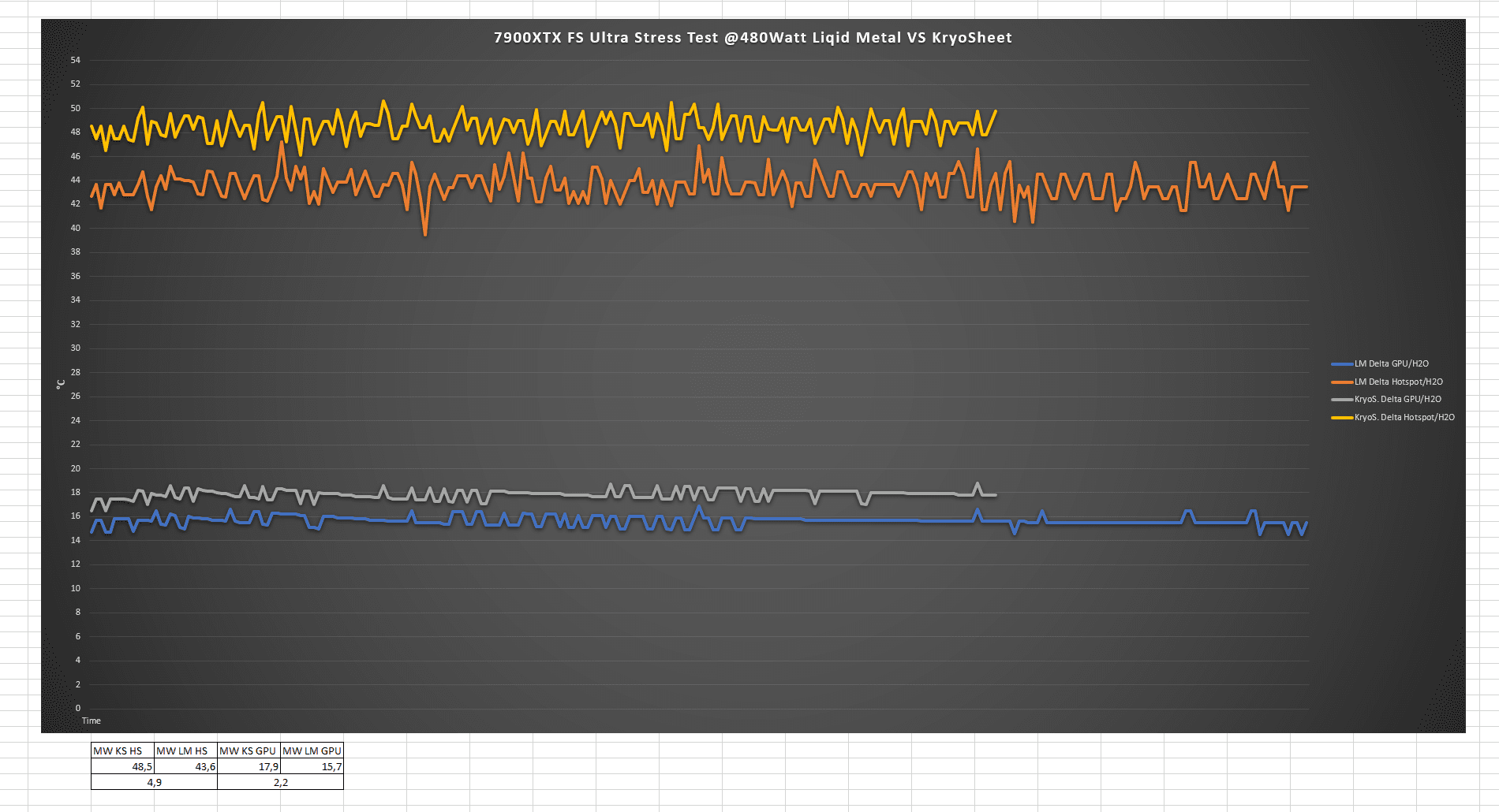

Ich hab jetzt vor kurzem ein TG Kryo Sheet bekommen und fand dieses ganz gut (Signatur) - von der Leistung ganz nahe an der ALC Apex und von der Handhabung her allen Pasten überlegen. @RedF hast du da mittlerweile vergleichende Erfahrungen zwischen dem Kryo Sheet, Putty und solchen Folienpads wie hier gerade besprochen?
Habe nur das Kyosheed mit LM auf meiner XTX verglichen.
Im OCN war einer der, das Sheed mit dem PTM7950 verglichen hat. Seine Aussage war, es macht keinen großen Unterschied.
Auf meiner Karte funktioniert das KryoSheed wirklich super. Aber ich denke, das wird je nach Wölbung des DIE und Höhenunterschiede zu den restlichen MCM Chips unterschiedlich ausfallen.

Das ist der Punkt, fürs Kyosheed müssen die Rahmenbedingungen passen. Funktioniert bei mit auf GPU und CPU sehr gut.
