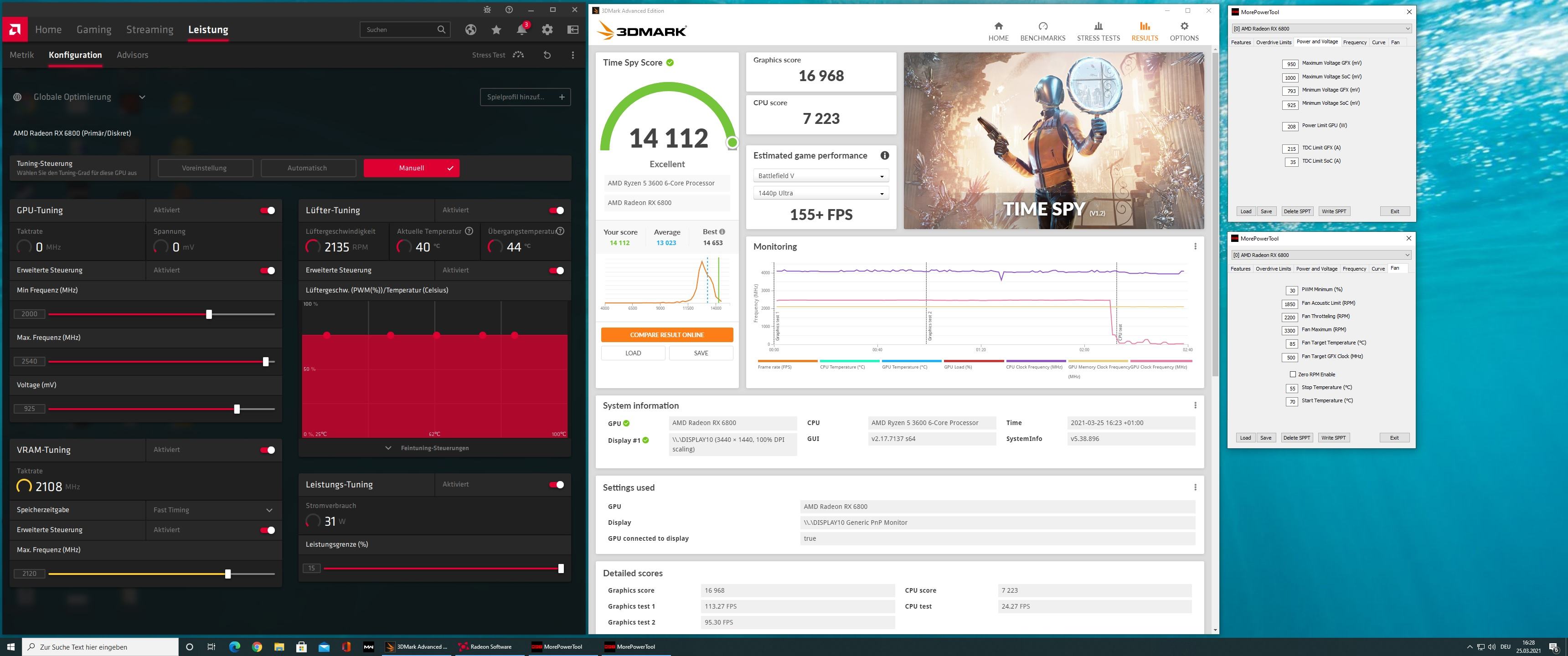

Hier mal ein TS Score in full stock mit 21.3.1 WHQL:
Mach gleich mal noch einen mit MPT high current ...

Dann bin ich mit meinen UV-Settings der 6800xt genau auf stock Performance der 6900xt😃 :bigok:
Das reicht mir erstmal für 24/7.

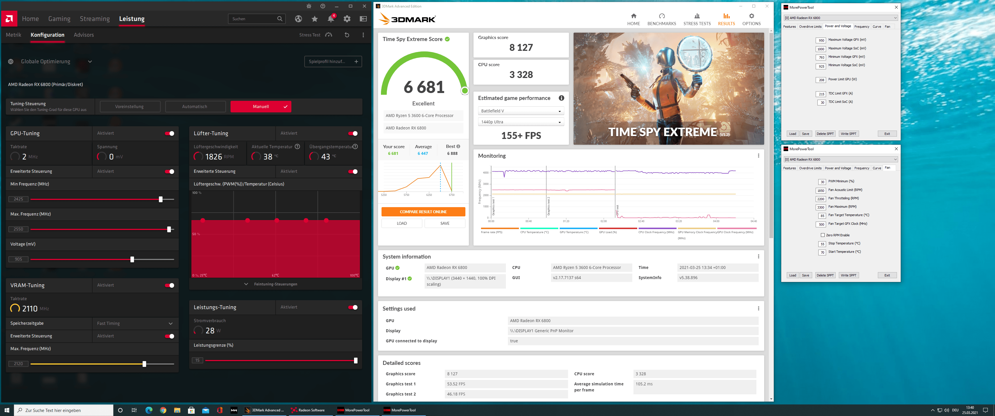

@Darkne$$ Hast du Timespy Extreme am Start? Wenn ja, was hast du da für einen Score @ Default? Ansonsten lasse ich evtl. gleich noch einen TimesSpy Classic laufen, aber meine CPU limitiert da... Mit etwas Glück bin ich da nun über 17000 GPUs...
Hab alles nochmal neu eingestellt, mehr ist scheinbar nicht mehr drin /:
Es fehlen also die besagten 500 @m4looney ischen Punkte :oops: :unsure:
@Holzmann Was sind deine anderen Settings, oder hast du nichts verändert ggü. Max-OC? Wenn nicht, Treiber-Settings auf Standard stellen und versuch mal keine Overlays, oder sonstigen Programme laufen zu lassen und ganz wichtig: schließ mal den Browser. Durch HW-Beschleunigung kann (nicht muss) der Score fallen, insbesondere, wenn Video abgespielt oder gecached ist in einem Tab... Ansonsten, CPU-Last zu reduzieren ist bei der niedrigen TS-Auflösung wichtig. Also alle unnötigen Programme mal schließen.

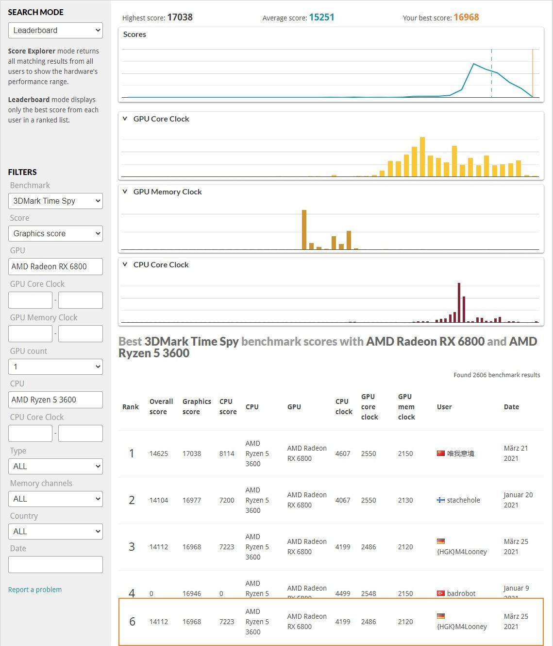

Bin wohl im CPU-Limit, naja, irgendwas ist immer... Schade, ich hätte gerne 17000 gehabt...
Edit: Immerhin 3ter mit einem R5 3600 weltweit. Das reicht mir. Je nach Einstellung verhält sich TimeSpy anders als TSX. Ich musste das TDC-Gedöns anheben.

Glückwunsch zum TS-Weltrekord @L!ME (nach Overall-Score und damit nach ihrem Verfahren - wieso schnellere GPUs so bestraft werden, nur weil die CPU langsamer ist, weiß der 3DMark-Geier). Auch wenn es wahrscheinlich schwerlich zum GPU-Score-Rekord kommt, da ein 18700er-Score mit einer niedrig getakteten 6800er ganz oben steht :-(.

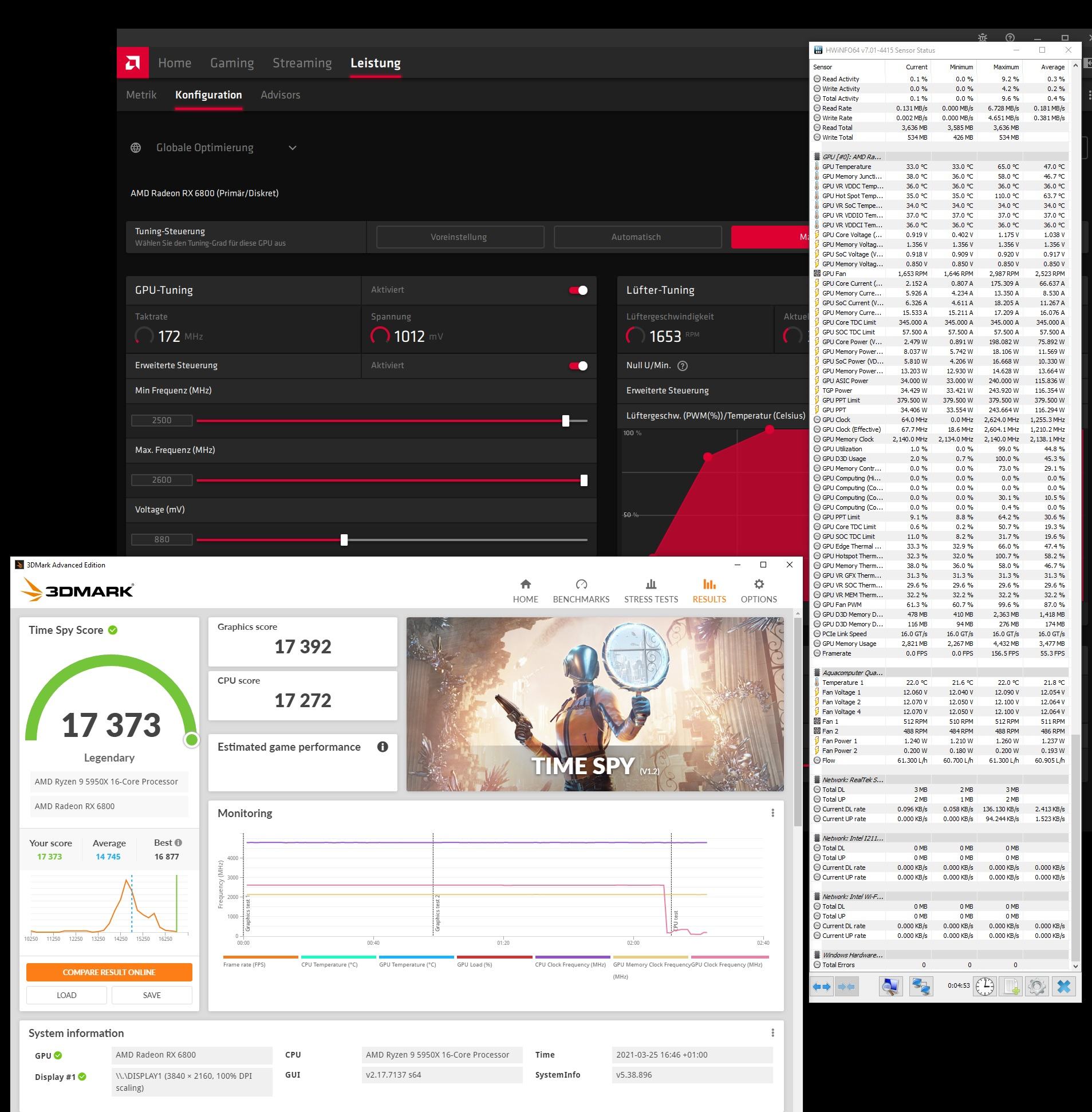

Also ich komme nicht weiter
Habe meine Power Limit auf 320 gestellt
Komme so mit +15 auf 370 Watt
Alles bis 2620 MHz stabil
RAM auf 2125 MHz FT
Punkte so knapp an die 20800 im TS
Senke ich die soc Spannung kommen dann der GPU mehr Watt zu gute ?
Wenn ich die soc zu stark senke fehlen knapp 1000 Punkte im TS
Was wären noch mehr Optionen ?
