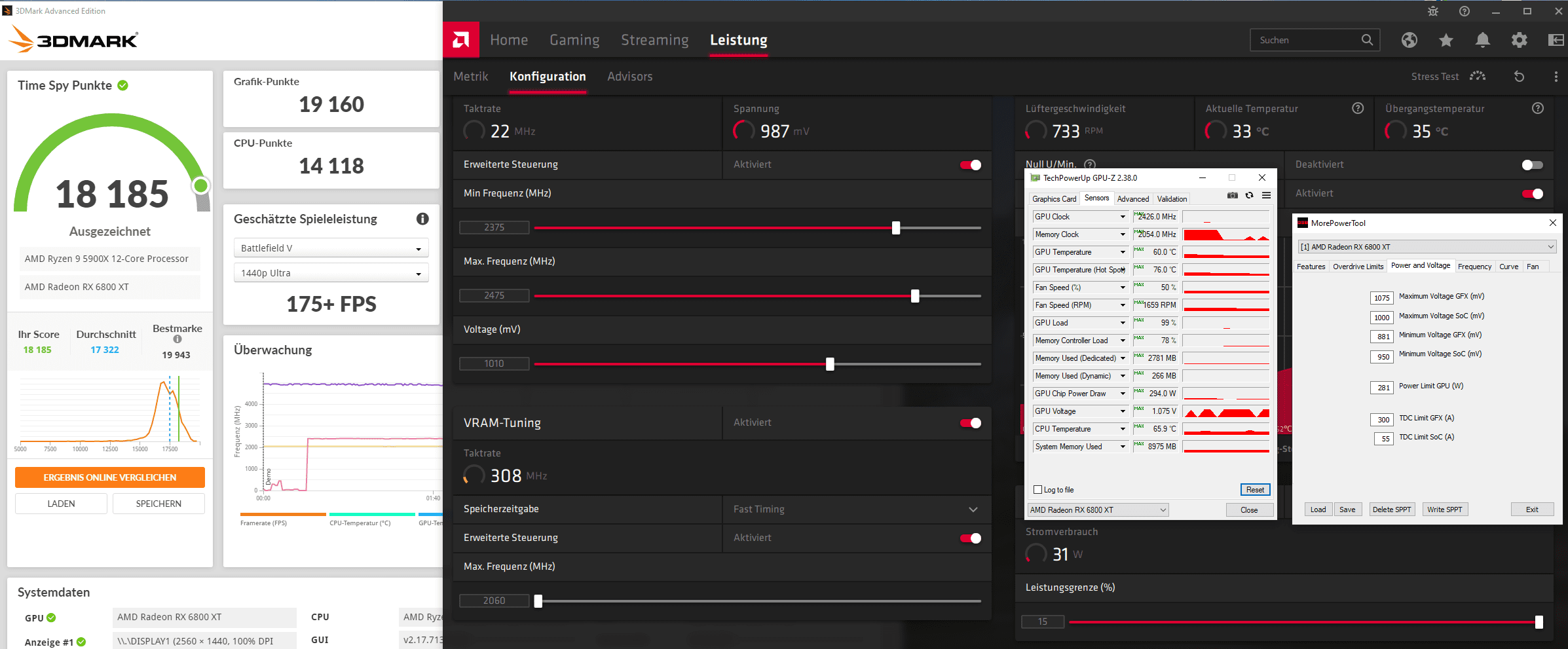

Das sind jetzt meine 24/7 UV settings. Für 2500 MhZ brauche ich schon bisschen über 1.1 Volt auf der GFX. So bin ich bisher erstmal zufrieden.

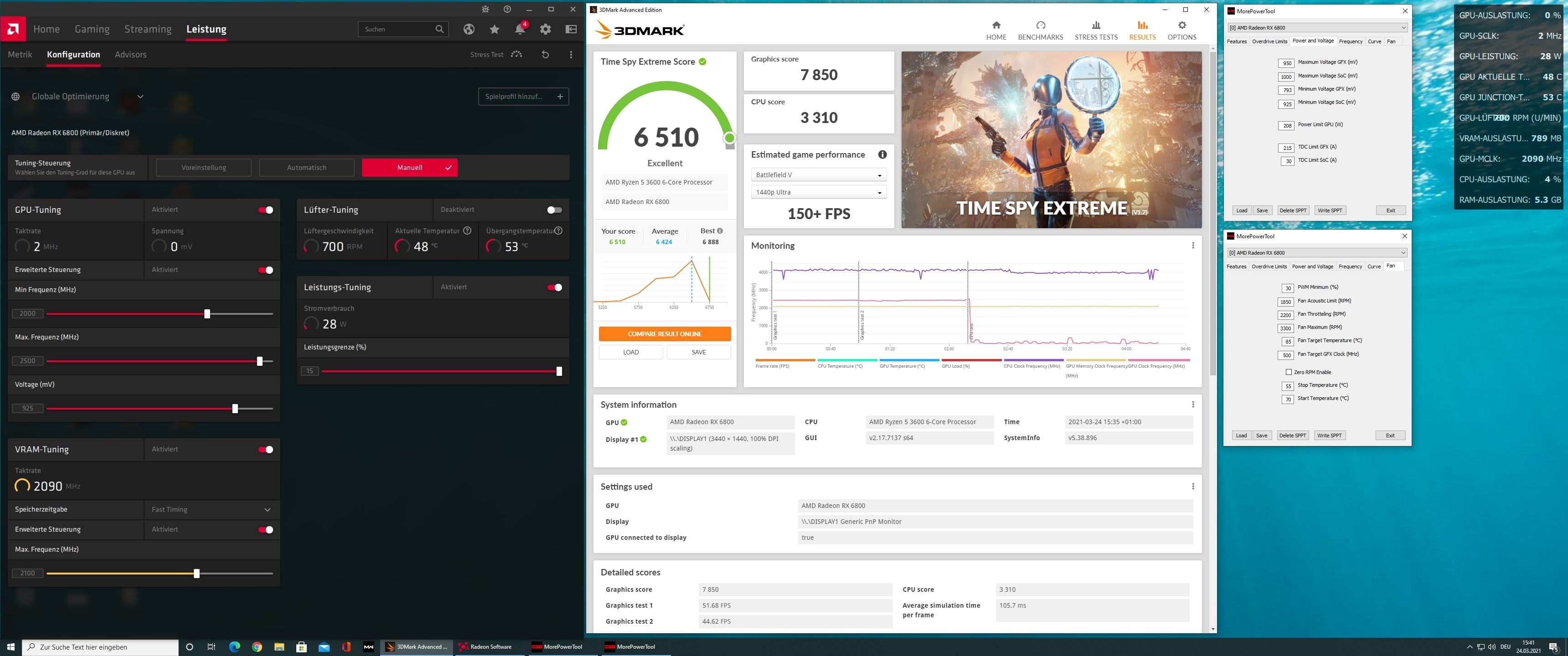

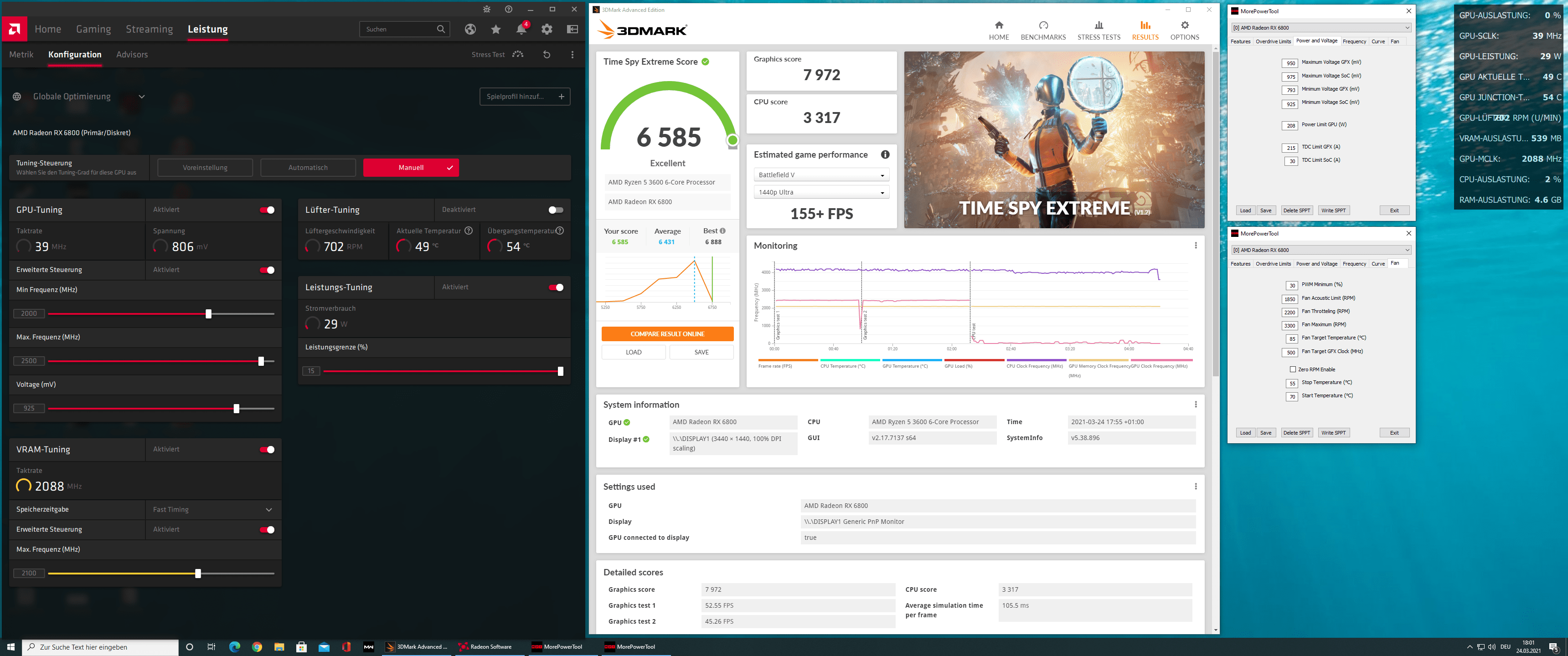

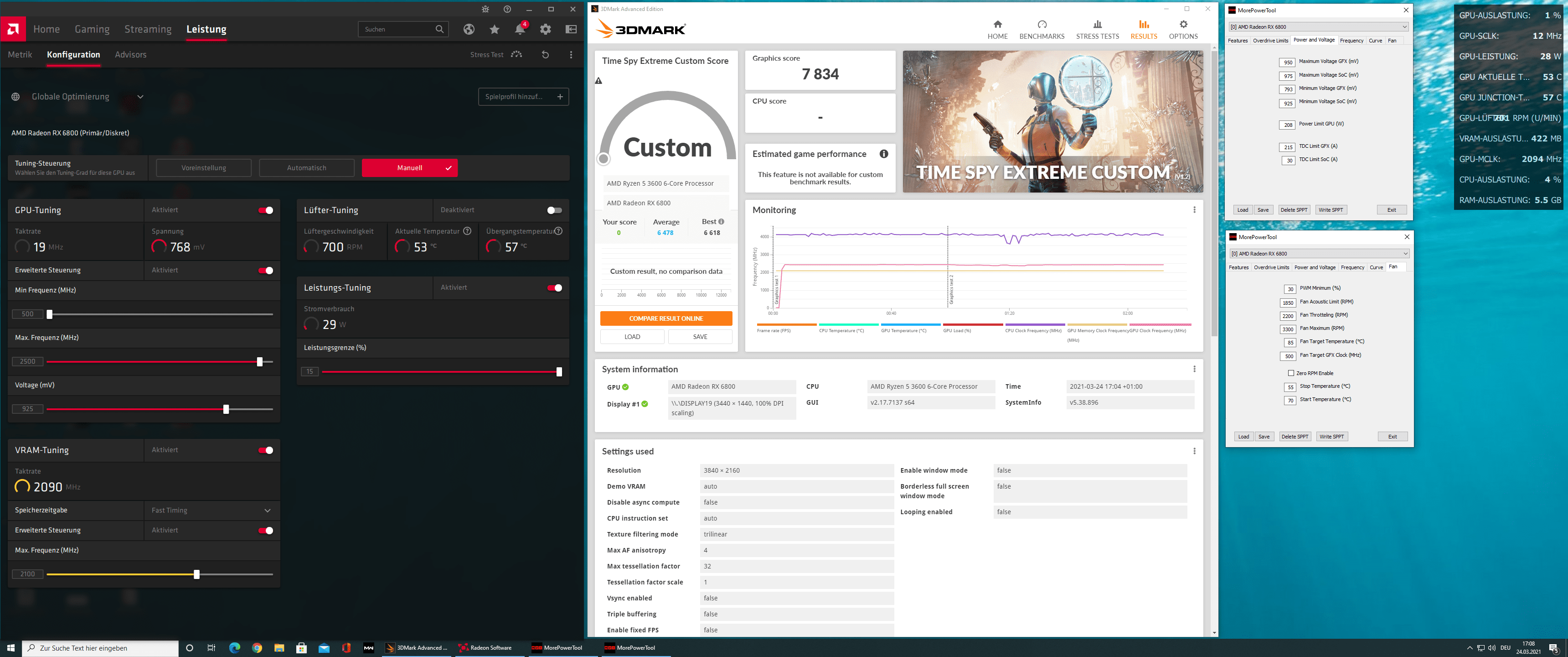

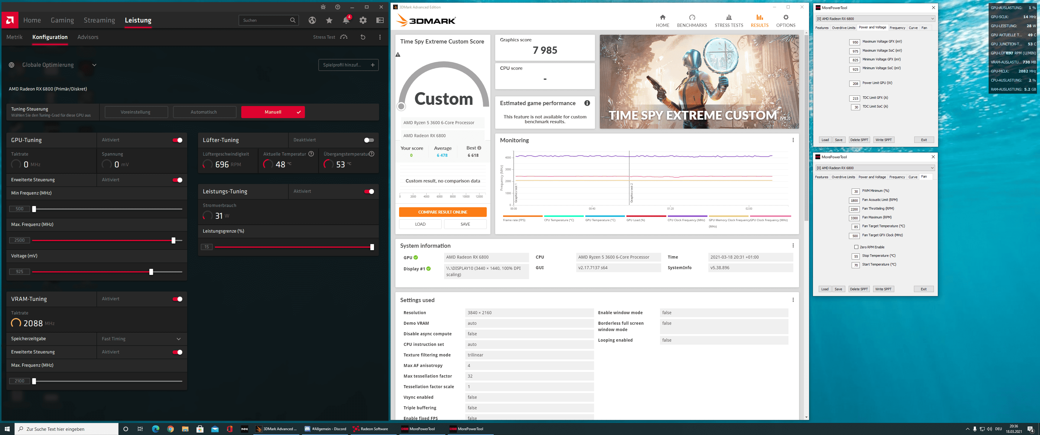

In meiner infantilen Idiotie dachte ich heute meinen TSX-Rekord durch den neuen Treiber verbessern zu können und ohne CPU-OC mal kurz den ersten Platz unter den R5 3600ern zu holen. Wäre auch sicherlich klargegangen, da ich schon etwas unter WR lag, der dämliche 3DMark den Treiber aber nicht mochte...
So sieht die Situation unter den 3600ern aus:

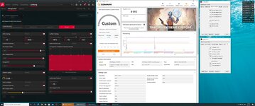

Nun konnte ich mit meinem High-OC-Setting aber nicht mal über 8000 GPU-Punkte kommen, was aber selbst mit dem alten Treiber ging... Daher musste ich schauen, woran das lag. Also hier die Tests angehängt mit den Zwischenergebnissen und interessanten Erkenntnissen (Methodik: man nehme das 24/7-OC und spiele an ein paar Werten):
1) Ich dachte zunächst dass der Fan der GPU die Watt "klaut"... Scheint auch so zu sein, nur der Effekt ist minimal (3 GPs - Messtoleranz ?). Die Fans wurden ab jetzt mit den MPT-Settings eingestellt, da leiser und minimal schneller...
2) Max-SoC zu minimieren, verbessert die Scores schon ganz gut, wenn auch weniger stark als erhofft. Nochmal: so richtig erklären kann den SoC ja noch keiner, außer, dass der sich um "Gedöns" kümmert. Aber welches Gedöns genau? Mit mehr SoC-Spannung kann der VRAM auch nicht höher takten. Also ist der auch nicht für den Speicher verantwortlich. Infinity Cache und Speichercontroller mag da natürlich dranhängen. Schon möglich.
3) Min-Spannung zu erhöhen ist super kontraproduktiv. Habe das irgendwann mal gemacht und es auch so gelassen. Idee war mehr gefühlte Stabilität. Aber die Performance leidet darunter irgendwie massiv.
4) Nochmal: wo sind meine 100 GPU-Points, die ich durch den 21.3.1 mehr hatte? Hat jemand eine Idee, wie die über 3 Nächte verschwinden? Ich fühle mich von 3DMark "bestohlen".
Fazit: interessant wie ich finde, was da alles so zum Vorschein kommt heute. Hat jemand auch unter 21.3.1-Performance-Einbrüchen zu leiden? Einzige beiden Ideen außer einem erneuten 3DMark-Update:
1) Ich habe in meiner Naivität alle Wattman-Spiele-Profile gelöscht, da es mir gegen den Zeiger ging, dass die Games alle das FreeSync überschrieben haben durch ihr eigenes Profil. Ich möchte sowas bitte (!, hörst du AMD?) selbst global (!) bestimmen können... Wird beim 3DMark zufällig was im Hintergrund durch das Wattman-Profil überschrieben, was AMD besser dastehen lässt?
2) Irgendwas hat sich mal wieder in den SPPTs verklemmt und ich müsste Delete SPPTs machen und wenn das nicht hilft, DDU mal laufen lassen, mal wieder.
Sorry für die Größe des Posts, aber leider kann man oft nötige Worte nicht sparen, wenn der Sachverhalt kompliziert ist.
Edit: achso, noch eine Idee, PBO war meist aus. Jetzt halt auf Auto. Macht das so ein riesen Unterschied? Ich werde jedenfalls testen. Auch mal mit 200 MHz mehr RAM-Takt, aber der war eigentlich beim 8050 Ergebnis auch auf 3000 iirc.

Im ersten Screenshot ist der min. Wert für die Frequenz bei 500. In den anderen ist er deutlich höher fixiert. Habe bei mir auch den Effekt, dass bei zu hoher min. Frequenz der TS Score massiv sinkt. Würde es nochmal mit einer min. Frequenz von 500 probieren.
@Chaos777 Schon seltsam wie sich die Karten teilweise anders verhalten:
Also, das war es schonmal nicht. Da verliere ich ja sogar Punkte. Aber trotzdem danke. Hätte ja auch sein können.
Edit: PBO war schon auf disabled. Jetzt auf Auto gestellt und es ist etwas schneller:

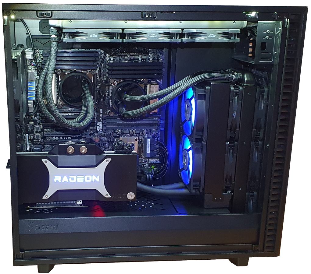

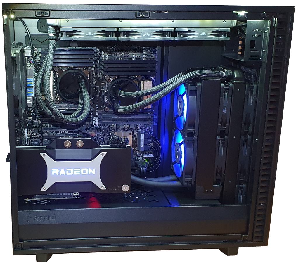

Ich habe mein Define 7 mit Radis vollgepackt wie nur irgend möglich. Du musst wissen das die Angaben der Hersteller auf die Möglichkeit bezieht was verbaut werden kann....aber eben nicht alles gleichzeitig. Wenn du zb zwei 360er Radis mit einer Dicke von je 60mm verbaust wirst du feststellen daß es wieder nicht passt denn die Lüfter kommen ja oben drauf noch dazu.
Folgendes habe ich bei mir Verbauen können und das ist schon wirklich das Maximum: 1x 360er radi 30mm dick , 1x 360er radi 45mm dick, 1 mal 280er radi 60mm dick findet im Gehäuse keinen Platz und wurde außen montiert aber Achtung dann brauchst du ein abgewinkeltest HDMi Kabel an der Grafikkarte, 1x 120mm Alphacool Monsta 80mm dick im Boden montiert neben Netzteil aber Achtung dafür musst du ein paar mm am Gehäuse wegdremeln.
Ich suche mal noch ein Bild raus von meinem Gehäuse Konstrukt damit man es auch mal sieht.
Hoffe das hilft erst mal.
Ansonsten bei viel Geduld...
Stelle ich gerne noch mal das Sandwich für das Define 7 XL vor:

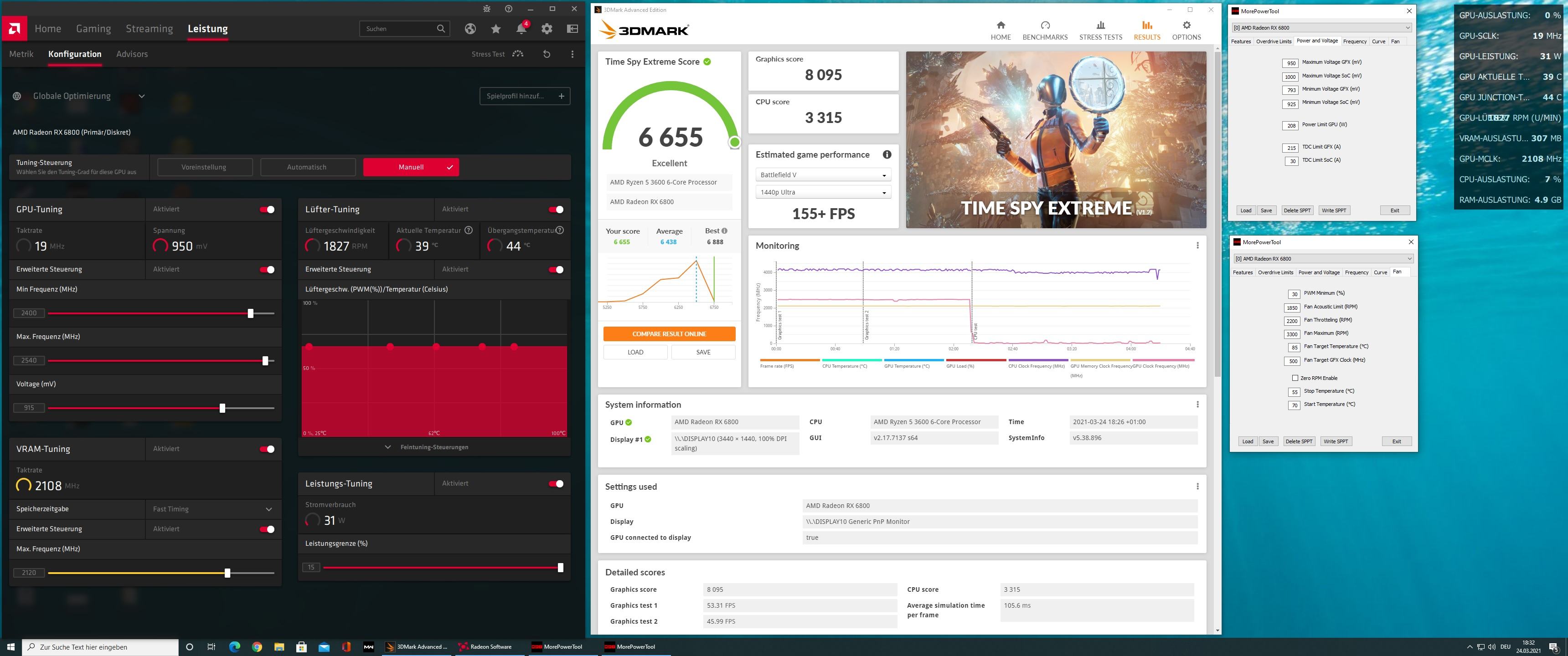

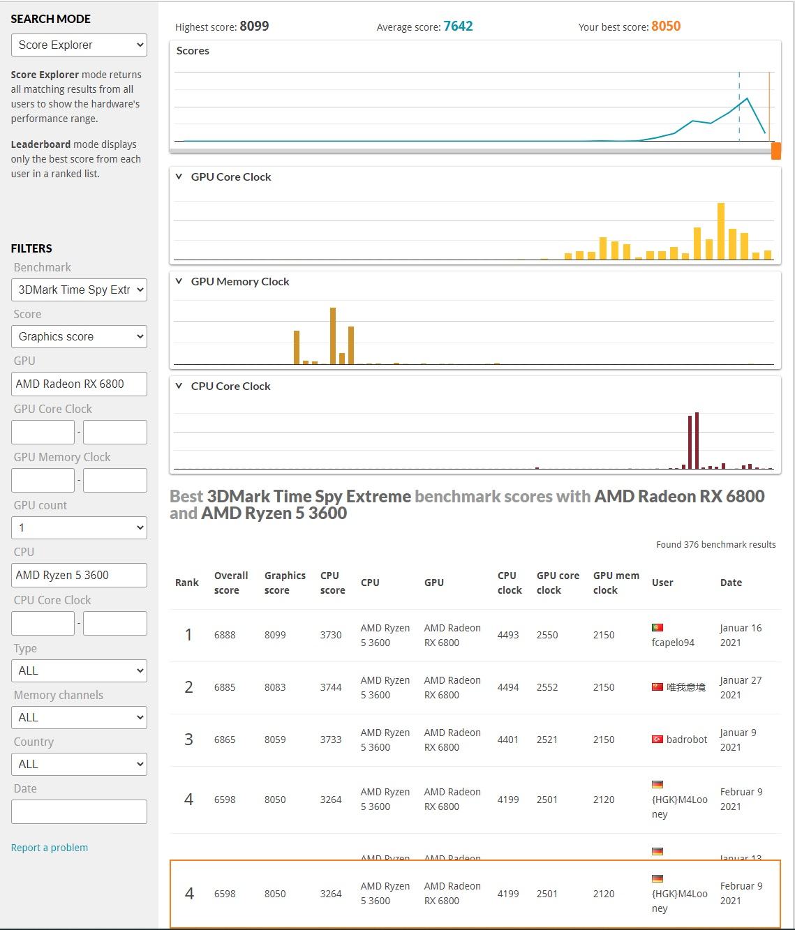

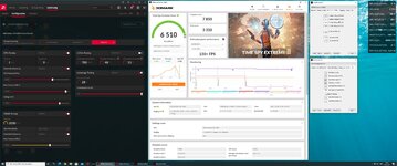

Update. Das sollte zum 2ten Platz weltweit nach GPU-Score und einem R5 3600er gereichen (WR bei 8099 GPs):
Man beachte: durch 40 MHz mehr musste ich den SoC um 25 mV anheben. Hätte echt nicht gedacht, was für einen krassen Unterschied der macht, Bei 2500 MHz ist immer noch 975 mV am taktfreudigsten. Mit 975 mV und 2540 MHz gab es leider nur 7997 GPs.
Ok, noch 5 - 100 GPs und ich bin glücklich ^^. Dann heißt es wieder zurück zu 24/7-OC. Vllt. kann ich nun auch den VRAM besser clocken durch den erhöhten SoC...
Edit: Herr/Frau VRAM mag 2124 MHz schon nicht mehr (8010 GPs bei 2550 MHz Max-Takt)
Edit2: Performanceeinbußen bei 2550 MHz Max-Takt (8021 GPs), daher "max-gut" 2540 MHz - 2120 FT. Lasse auch mal gleich mit RAM-OC und 2100 FT laufen, sind eigentlich nur noch 5 GPs... Das muss doch irgendwie gehen.
@Holzmann Ich laufe langsam in dein Problem:
Das ist halt langsamer als so mancher Run mit 40 MHz Boost-Clock weniger. Langsam verstehe ich dein Problem. Wie ihr seht, ist die CPU etwas langsamer im CPU-Test. Meine noobige Vermutung, die Mainboard-VRMs werden durch die ganze Hitze heißer. Dadurch clockt die CPU niedriger und die GPU kann keine allzu-stabile Frame-Rate halten, obwohl die FPS höher sind.
Ja, das sind 20 MHz weniger auf dem VRAM, aber der Unterschied war etwa 40 GPs (8021 mit 2120 FTs). Übrigens scheint der VRAM wenigstens immer noch 2120 FTs zu mögen. Ich war ja fast schockiert, dass der VRAM jetzt völlig degradiert ist.

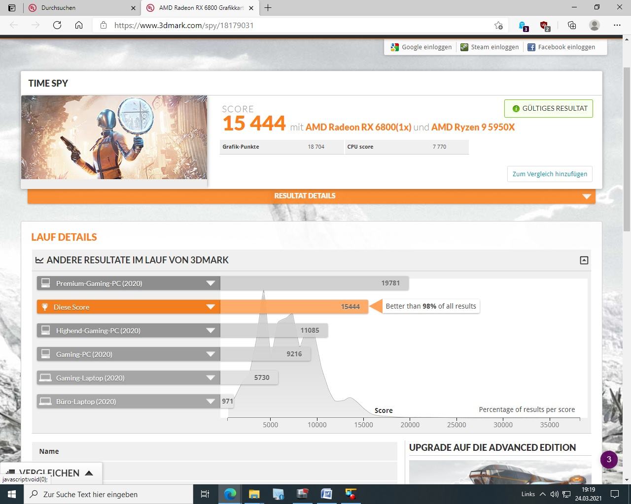

Kann mir mal einer erklären wie man mit einer normalen 6800 auf über 18700 GPU Punkte kommt?
Die Karte ist doch gesperrt seitens AMD bis 2600 Mhz GPU Takt maximal...
Momentan auf Platz 1 was GPU-Punkte anbelangt
Die Werte im 3D Mark beim Takt stimmen auch nicht... avalchick
