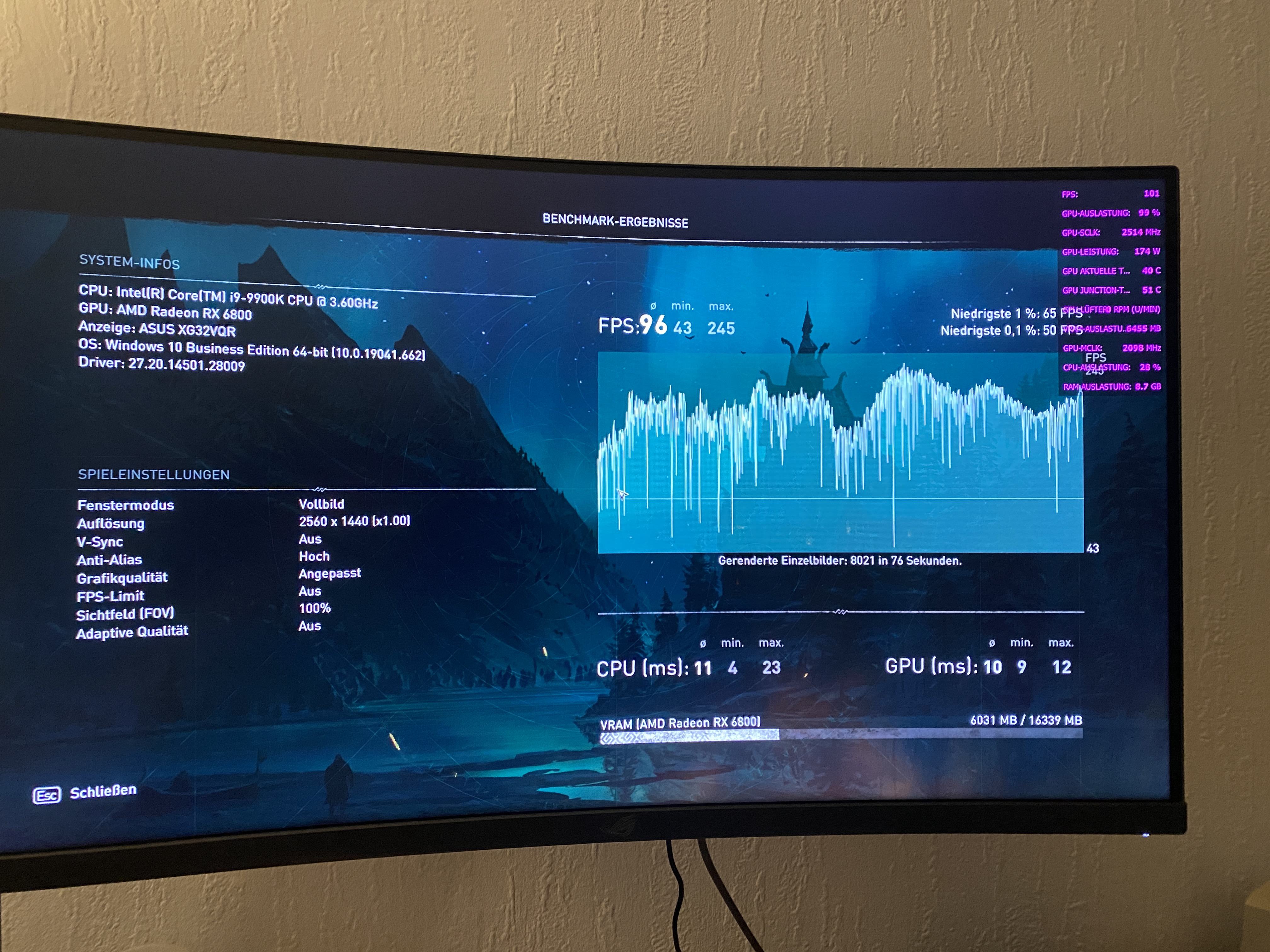

9900K @5Ghz
RAM 4300 MHz CL17
und nochmal einen drauf gelegt. Ich teste jetzt wie es sich im Game verhält.
@Holzmann MPT. Geht "nur" 1050 mV. Aber immerhin. Etwas schneller jetzt? 3mV mehr Spannung und das ständig? Strange Sachen...

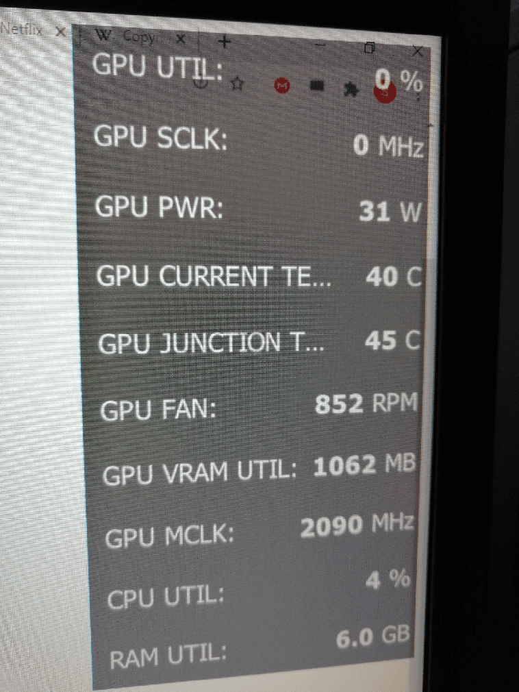

GPU geht minimal runter auf 1 V. GPU ist 40 / 45 °C warm im Idle. GPU power bei 31 W (minimal). Idle kann man so evtl. vergessen mit Stromersparnis. Greta has left the Building, xD.

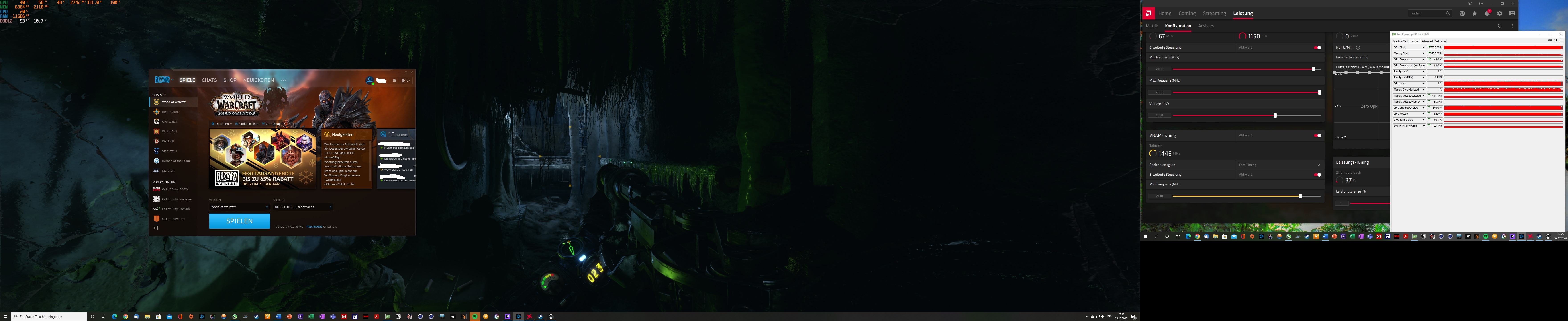

So, hier noch der Metro Screen auf Extrem - leider ist das hier nícht so einfach - weil kein wirklicher Fenster ohne Rand Modus vorhanden - RAM mit Level 2 btw.:

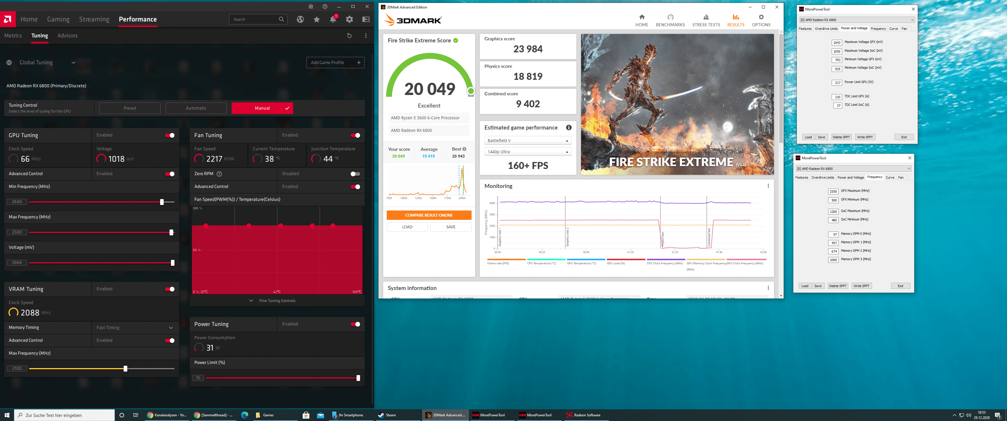

Kann mir jemand sagen, warum bei mir bei FireStrike Extreme neuerdings "Flackereien" auftreten, sobald ich den VRAM auf 2150 MHz stelle? Hat "damals" doch auch immer funktioniert und brachte sogar Scores.
Ich bin bei 217 W TDP (war auch schon bei 220 W), 2550 MHz GFX Freq-Limit, 2400 - 2500 MHz Core, 2150 MHz VRAM.
Die "Flackereien" gab es früher auch nur bei FireStrike Ultra und manchmal bei Timespy Extreme...
Schafft mein VRAM das nicht? Läuft der Lüfter zu langsam an mit Auto-Fans bei 87 °C für 2150 MHz? Hotspot-Temps sind zumindest traumhaft...
Karte war schon bei 2440 - 2580 "überall" stabil. Daher evtl. auszuschließen, wobei es nur bei zu hohen Power-Limits oder zu hohen Clocks fast immer zu Flackereien kam?
"Grätscht" das HW-kodierte-AMD-Power-Limit zusammen mit den gestiegenen Watt-Zahlen (TDP-Erhöhung + mehr Spannung) da rein und dem VRAM fehlt es an "Power"? Oder muss ich nur für bessere Temps mit höherer Drehzahl sorgen?
Oder ist da mein VRAM schon degradiert? Wie schnell passiert sowas?
Jedenfalls ~23.550 GPUs bei FireStrike Extreme und 2120 MHz VRAM geschafft.
Denke ich bin irgendwo schon an der Kotz-Effizienz-Grenze...
Naja, ich probier es halt bald mit 80 % Lüfter-Geschwindigkeit und wieder vollen VRAM-OC... Aber vllt. ja jmd. eine technische Idee?
Schon jemand dieses Verhalten gesehen, oder wie äußern sich bei euch Instabilitäten?

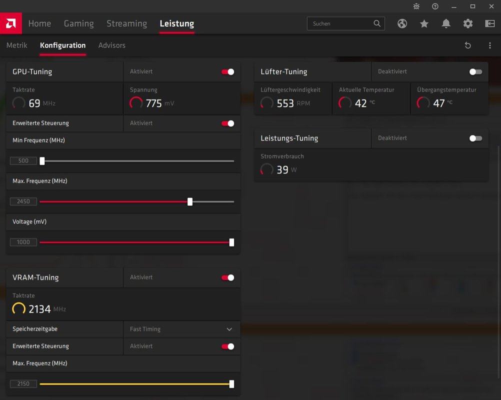

Edit: Im Desktop auf 2150 MHz VRAM gestellt -> Flackereien... Verdammt. Dämlicher GDDR6... Geht ja fast nichts...
DAS geht, aber Hauptsache dem VRAM wird es wegen 30 MHz zu doof:
Und das geht dann auch, verdammt... Was ist das Issue???:
Ich denke ohne VRAM-OC wird es nichts mit dem pers. Rekord (es sei denn ich gehe 220 W...). Es ist der elende VRAM... Dann und jetzt kommts, kommt TimeSpy Extreme. Stable oder nicht?

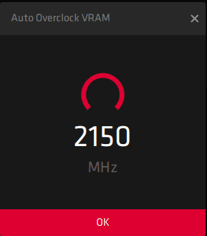

Nutz mal das Auto-OC für den Speicher im Treiber und guck, ob das auch flackert, wenn der damit auf 2150MHz gesetzt wird. Dürfte nämlich eher am Wattman liegen. Mit MPT dürfte es auch funktionieren.

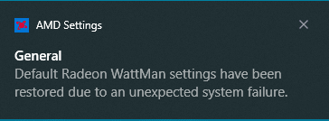

Bildschirm geht aus, geht nicht wieder an. Starte den Rechner neu. Alles wie immer. Wahrscheinlich wieder ein paar Transistoren ins Nirvana gejagt :ROFLMAO: 😭 .
Super frustrierend. Ich gehe zurück zu den "Puffer-Settings"...

Einmal mit manuellen 2150MHz und einmal via Auto-OC wie auf dem Screen, mit dem er den Speicher ja auch auf 2150MHz setzt. Gucken, ob du das Flackern bei beiden hast oder ob es mit dem Auto-OC nicht mehr auftritt.

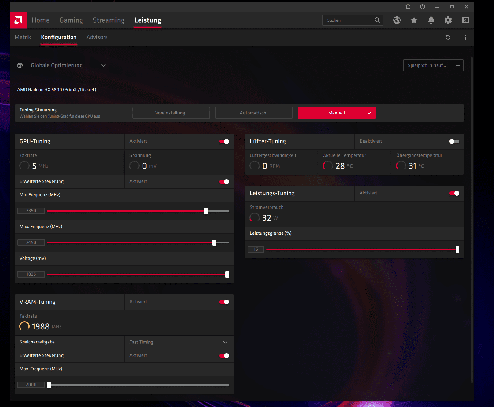

Also vorläufiges finales OC:
2400 - 2500 MHz; 2100 FT VRAM; PT + 15 %; SAM;
MPT: 87 °C Target Temperature, 217 W TDP, 2200 RPM acoustic limit;
Ob ich Auto-Fans an / aus mache, werde ich sehen. Evtl. noch etwas behäbig die Auto-Fans. Die müssen halt innerhalb von Sekunden ein hohes Temperatur-Delta ausgleichen und die drehen nur laaangsam auf...
Schnell genug. Fast XT-Level. Nur Luftkühlung, einigermaßen leise und kühl. VRAM degradiert etwas -> egal. Bin soweit zufrieden.

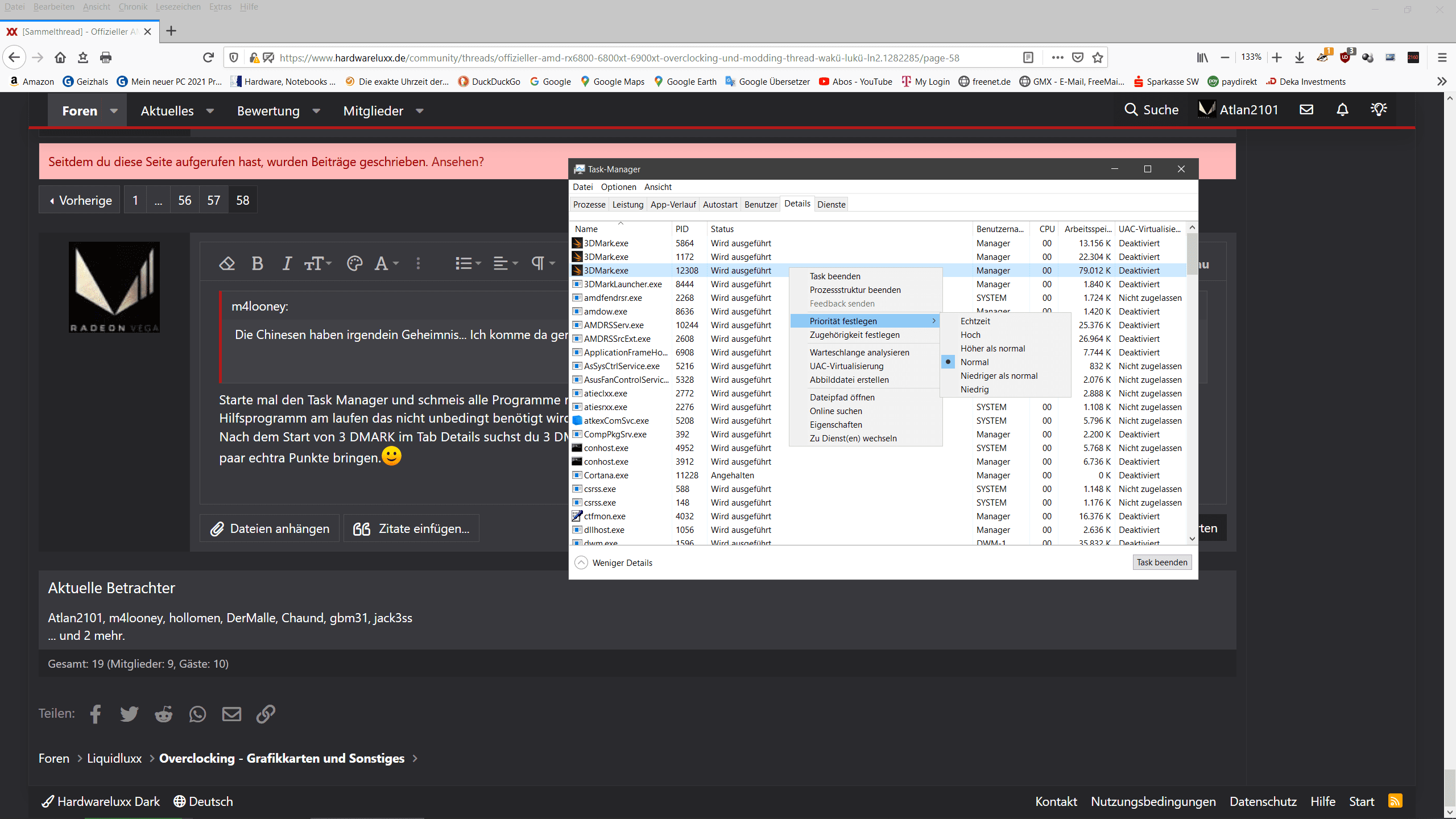

Starte mal den Task Manager und schmeis alle Programme raus die du nicht brauchst aber Vorsicht keine System-Dateien. Mann hat ja so das eine oder andere Hilfsprogramm am laufen das nicht unbedingt benötigt wird.
Nach dem Start von 3 DMARK im Tab Details suchst du 3 DMARK rechte Maustaste Menüpunkt "Prioritäten festlegen" auf hoch oder Echtzeit setzen. Das sollte dir ein paar echtra Punkte bringen.:-)
@Atlan2101 Erklärt vllt. 100 GPU-Points aber doch keine 600 - 700... Naja, ok. Danke für den Tipp. Wenn ich irgendwann was neues finde, werde ich mal dran denken.

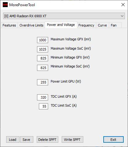

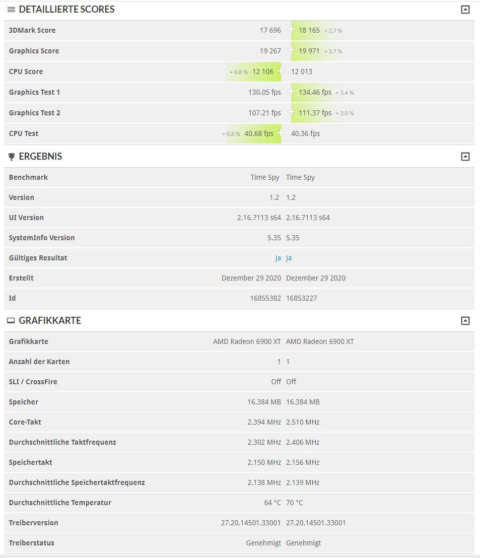

PT nach oben mit Luft ist ausgereizt, jetzt geht's möglichst verlustfrei runter.
Ziel: max. Performance bei den default 255W PT.
Zur Zeit läuft 1000mV GFX (1025mV SOC).
Der Vergleich mit dem 300W Setting ist ziemlich interessant...
