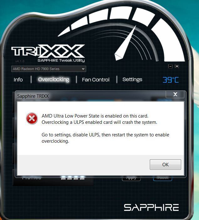

Kann mit meinem Crossfire nicht mehr übertakten, Trixx meldet immer das ULPS an ist und Afterburner zeigt garnix mehr an. Habe in der Reg alles mit ULPS auf 0 gesetzt, funzt trotzdem nicht.

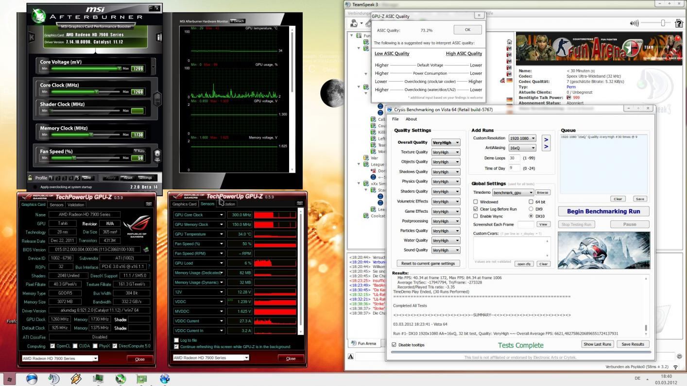

Zaknafein23,
wieso machste dich so lächerlich ?
haste mal genau auf den screen geschaut ?
die karte lief erstens auf 8fache lanes dann... :fresse:
vonwegen liefen die 30 loops durch :shot:
Das mit den 8 Lanes hat nichts zusagen...
30 loops sind durchgelaufen, problem ist nur dass das benchtool bei im nicht richtig dargestellt wird, er muß da hoch und runter scrollen, kein plan wieso.
das mit 8 fach lag daran das er ne soundkarte im grakaslot hatte meint er ...macht aber eh kein unterschied denk ich.
hab noch n zweites bild hochgeladen , wo im benchfenster runtergescrollt ist, wenns dich beruhigt. 64 bit ? wayne.
bei bin64 ordner crysis.exe auf rechtklick dann auf kompatibilität gehen, dort stellste auf windows vista um.

bei afterburner unoffizielles oc on. im ab setzt er die werte zurück und bei trixx will er ulps deaktiviert haben obwohl ulps in trixx hacken an is dort.will ich den haken raus machen setzt trixx in wieder rein.in beiden fällen geht gar nichts.da muß wahrscheinlich im bios editiert werden?
