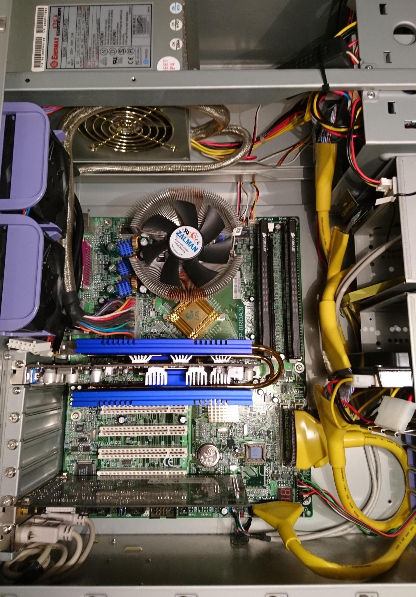

Also ich hab jetzt drei Boards mit dieser Karte probiert, immer das gleiche.
Die Option im BIOS könnte ich mal suchen... Ist das vielleicht sowas wie "rewrite VGA BIOS" ?
Das ist übrigens der Patient, um mal wieder ein Bild zu posten und nein, ich habe nichts besseres als eine Kartoffelkamera ;]
