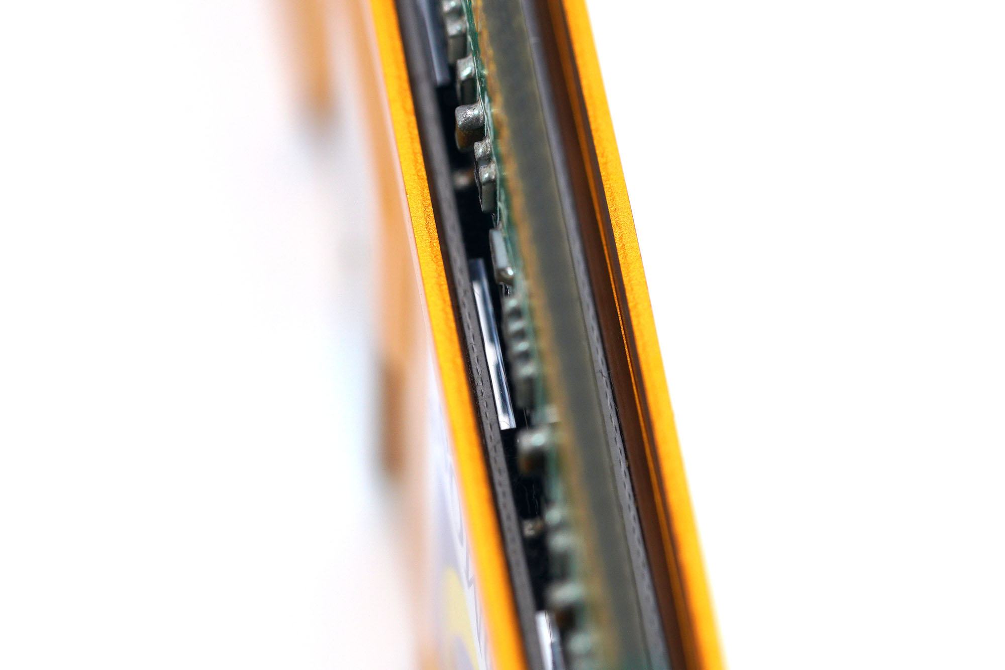

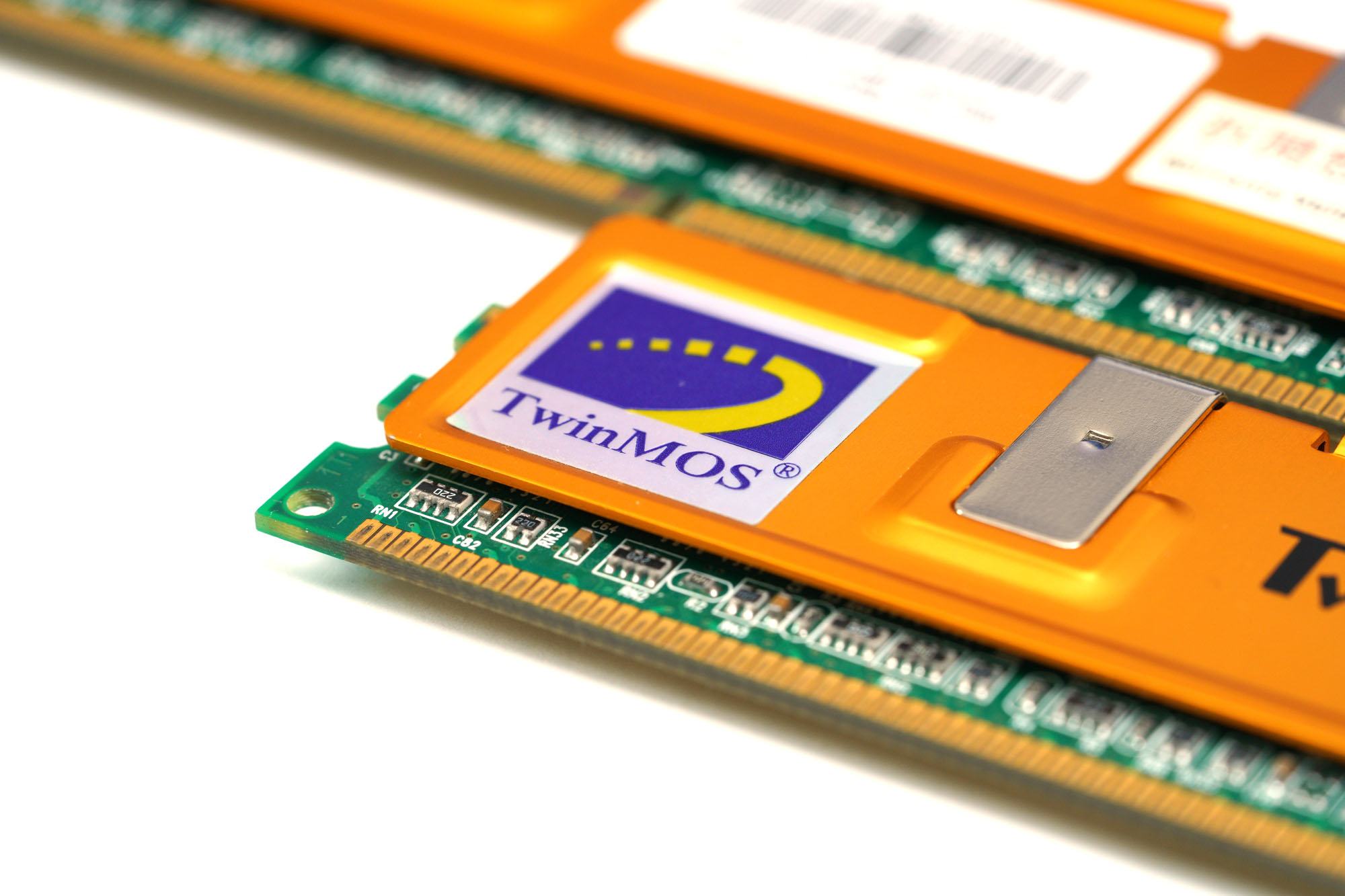

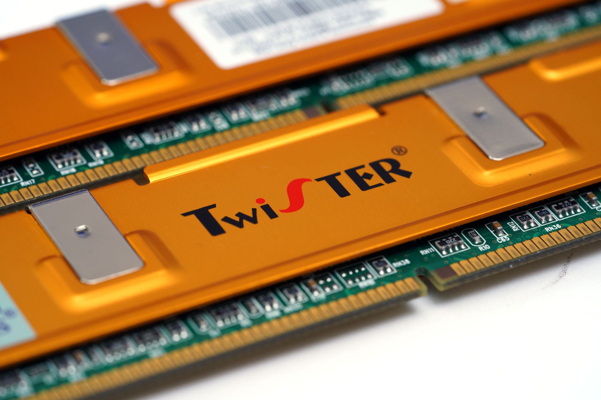

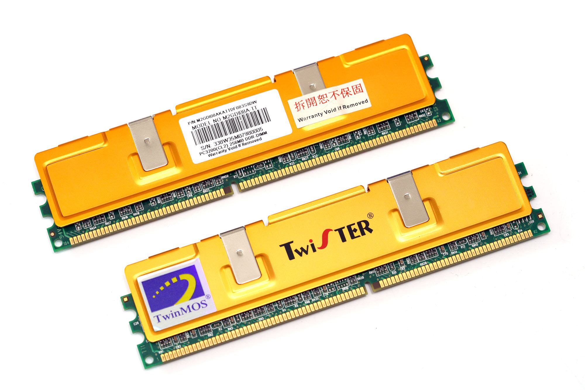

Zwischenzeitlich auch mal wieder etwas Augenschmaus für den Thread: Lets`s Twist!

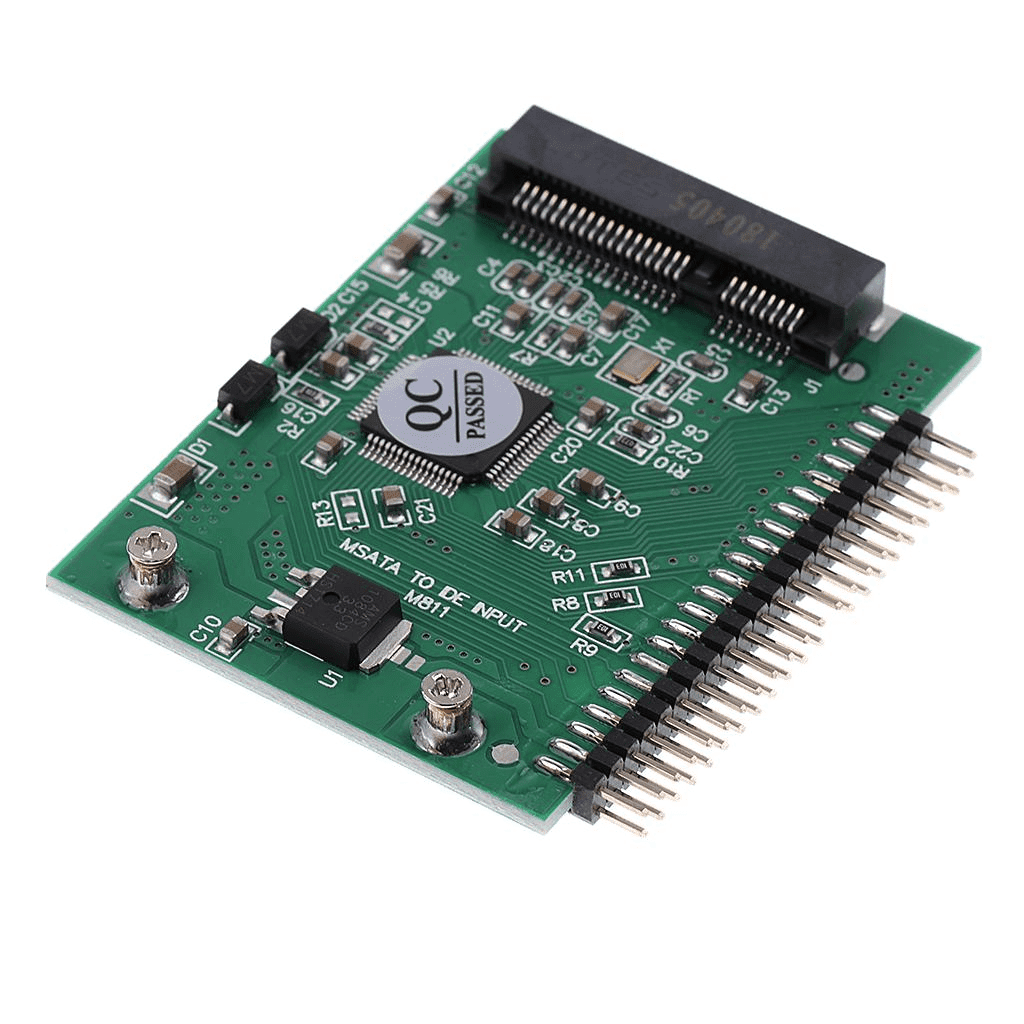

Langfristig werde ich wohl mal einen IDE/mSATA Adapter testen, wo die SSD direkt aufgesteckt wird. Oder alternativ einen M.2 (SATA) bzw. mSATA auf 2.5" IDE Rahmen verwenden.

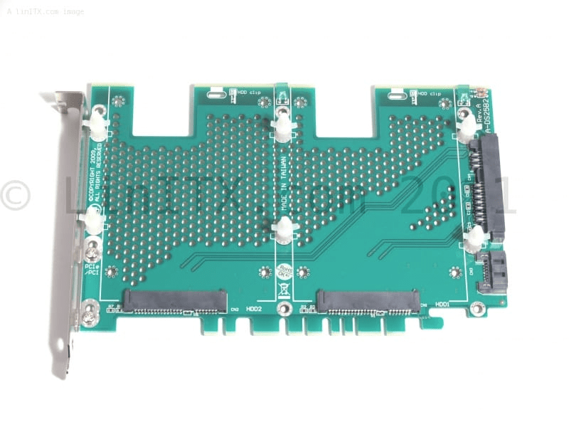

Für die ganz Verrückten scheint es auch PCI Erweiterungskarten zu geben, wo man die SATA HDD direkt aufschrauben kann. Leider konnte ich dafür bisher noch keine bessere Quelle finden als das hier.
Einfache Platinen, die nur als Caddy dienen gibts dagegen wie Sand am Meer. Aber dort muss man wieder mit einem SATA Kabel dran. Bei der oben verlinkten Lösung scheint der SATA Controller direkt mir drauf zu sein. Man braucht also keinerlei zusätzliche Kabel.
Ein einfacher Caddy für PCI-E und PCI sieht dann z.B. so aus:
Der rote Adapter kam wohl speziell nur in Japan raus. Molex muss man scheinbar anklemmen (oder optional, falls zwei Platten gleichzeitig angeschlossen werden)

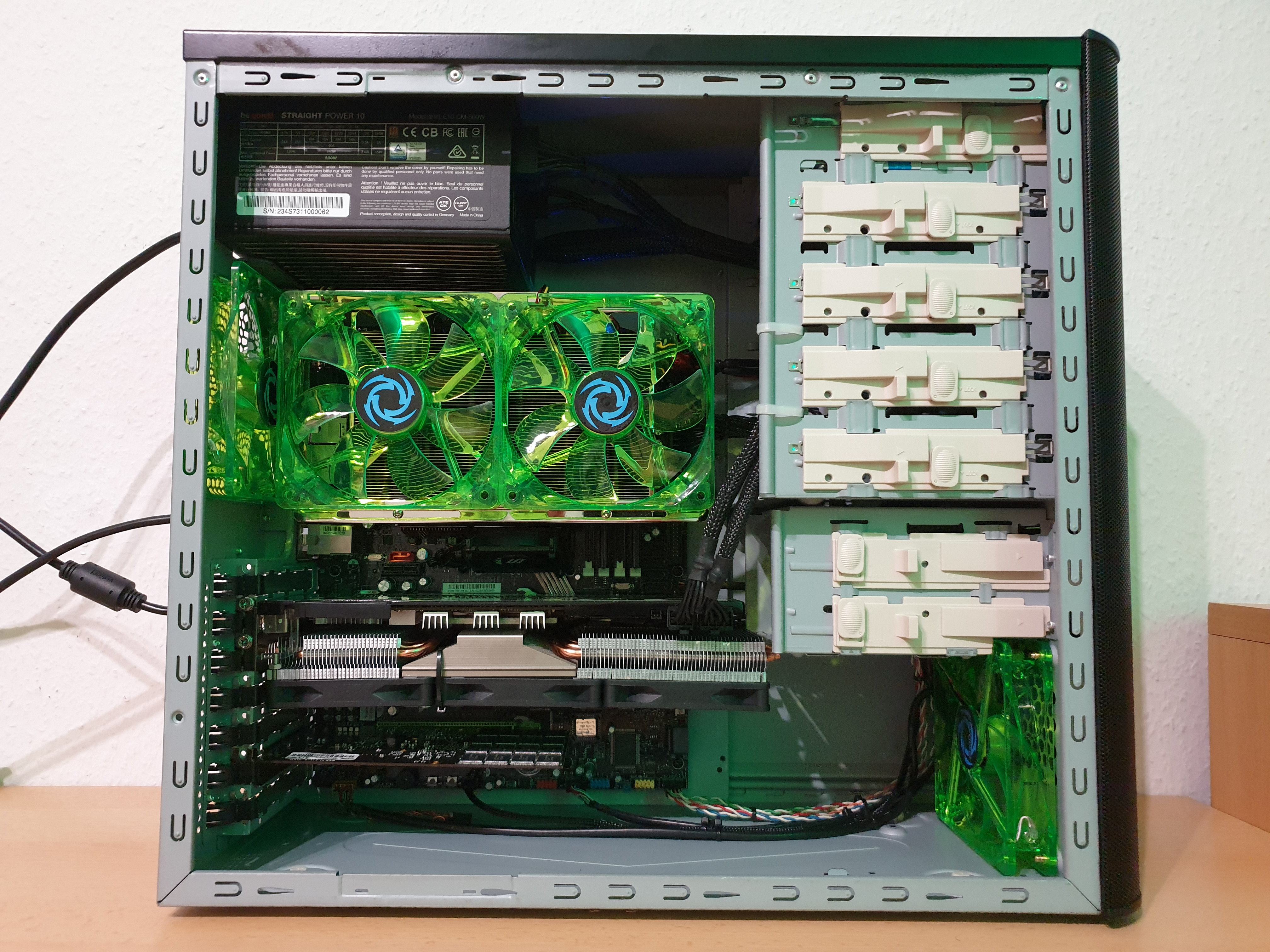

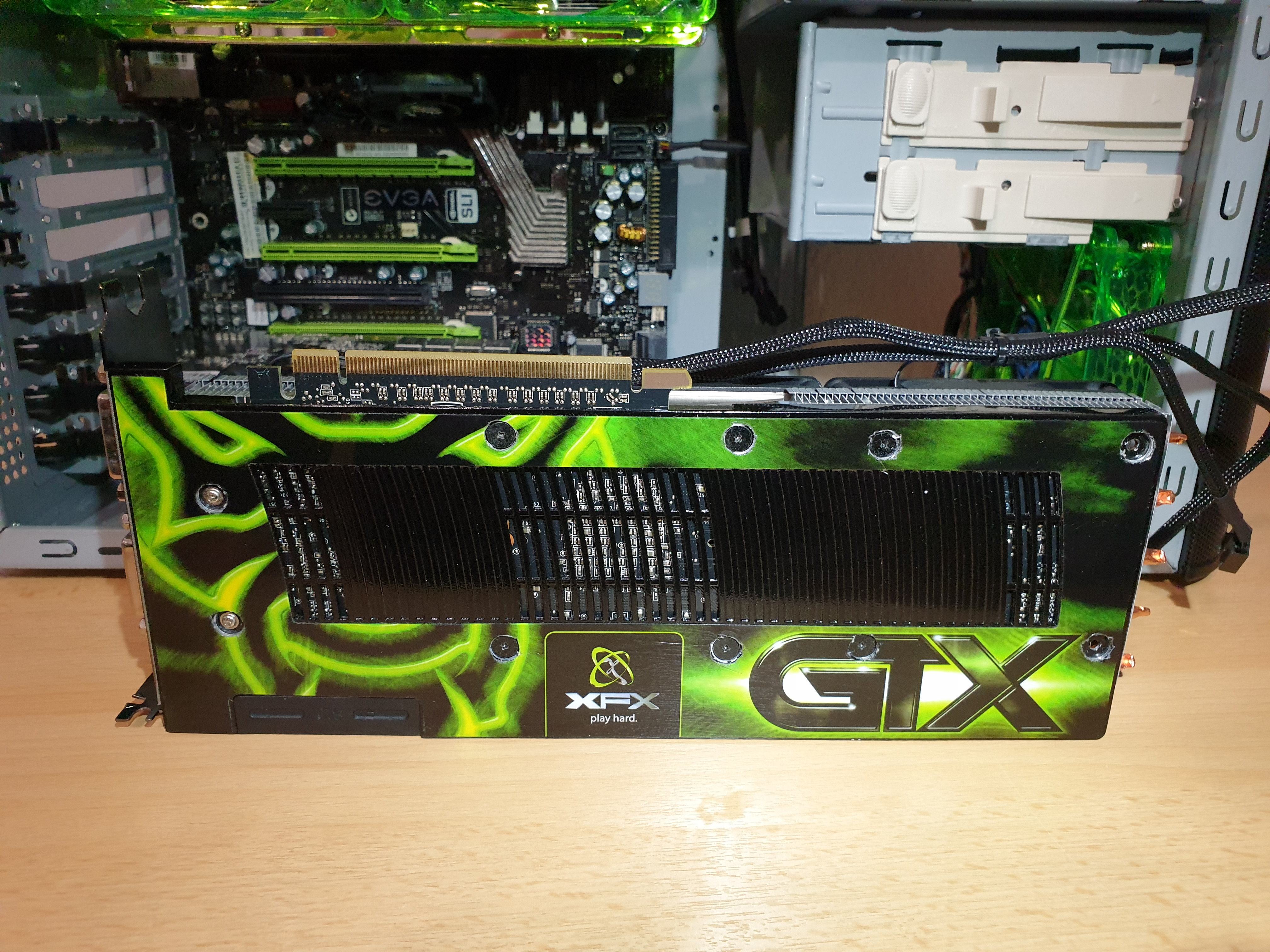

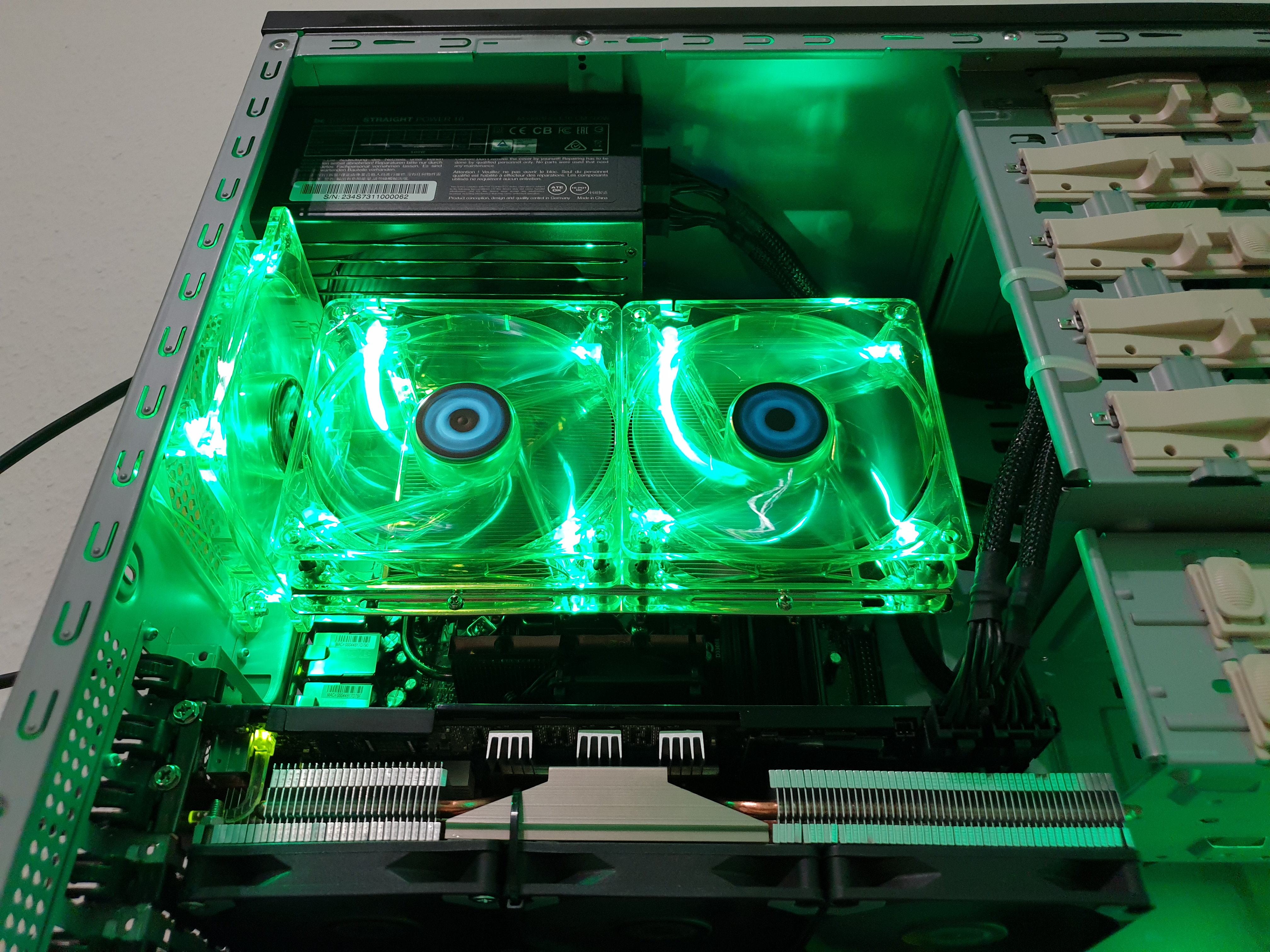

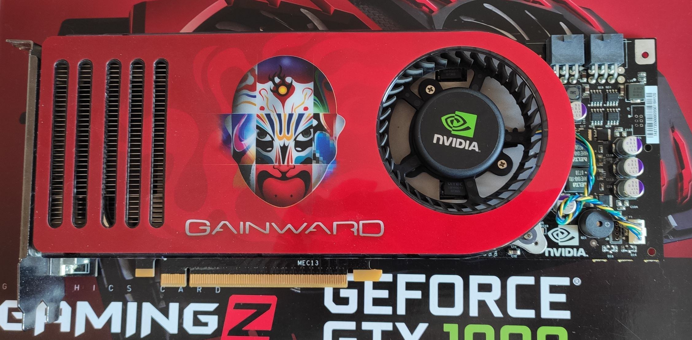

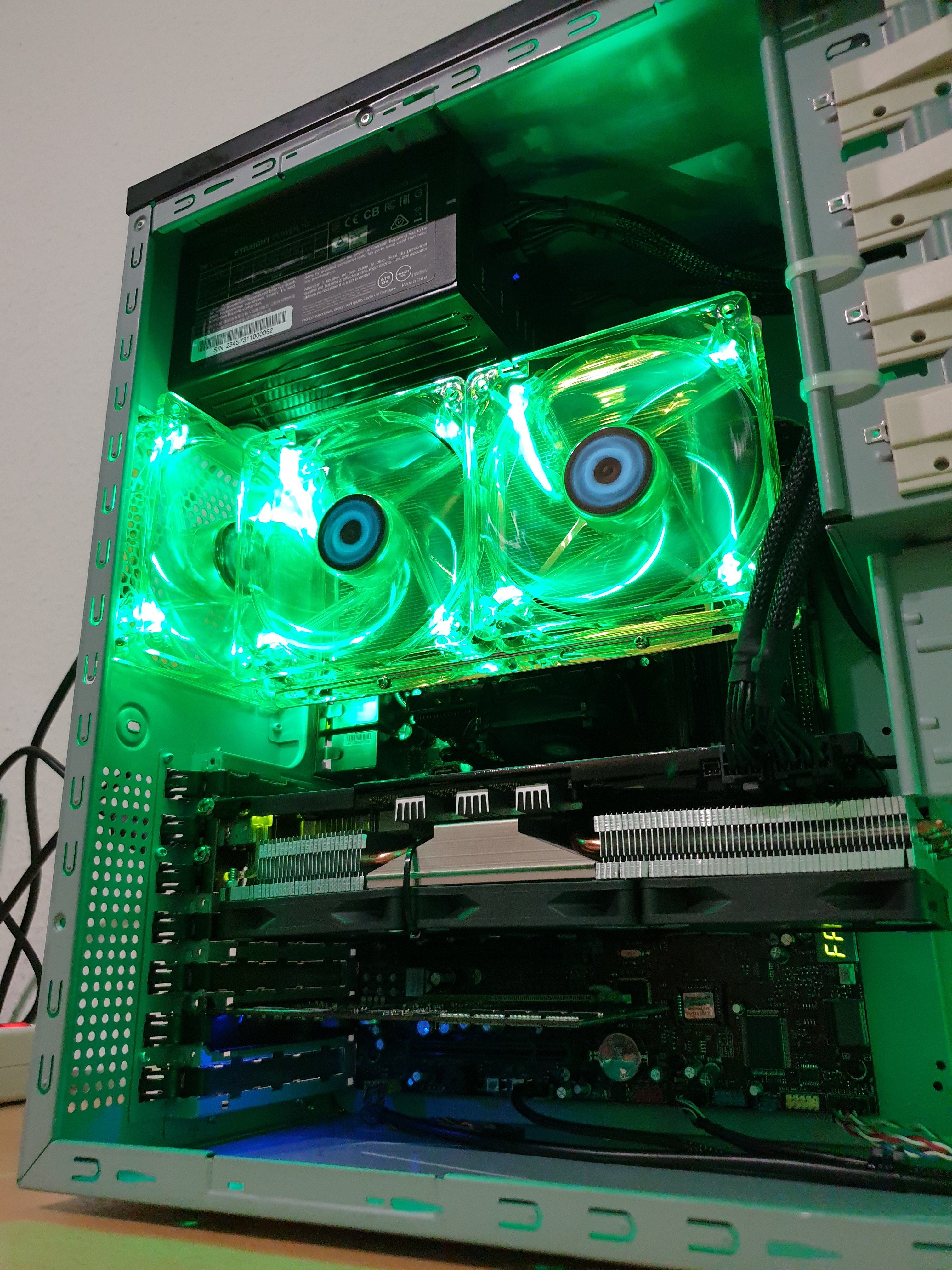

Ich möchte euch ein neues Retro System vorstellen :)
Cooler Master Centurion 534
be quiet! Straight Power 10 CM 500W
EVGA nForce 790i Ultra SLI
Intel Core 2 Quad Q9650
Cooler Master Gemin II
Corsair XMS3 8GB, DDR3-1333
OCZ RevoDrive 120GB
XFX GeForce GTX 280
Windows 7 Professional x64
