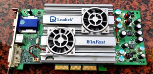

Neuste Errungenschaft, Leadtek Winfast A250 (TI4400) drei Caps gebläht. Karte bekommt ein schönen Recap😬👍🏻

ahh sowas änliches nur höher nummeriert liegt auch noch zerlegt auf meinem Basteltisch
Sehr gut😁 ich habe sie direkt gereinigt, neue Paste und neues Pad Drauf. Jetzt noch Cappen und fertig 😬👍🏻
