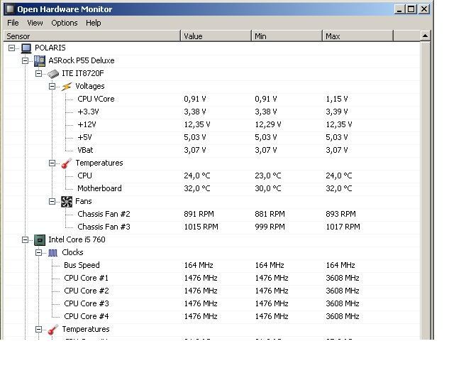

Ja die ersten beiden sind CPU Fan und Chassis Fan #1.
So jetzt müsste die Zuordnung der Fans auch richtig sein. Wieso es Problem mit dem Report submitten gibt weiss ich nicht wirklich.
http://openhardwaremonitor.org/openhardwaremonitor-v0.2.1.5-alpha.zip
Das sicht die beiden Programme gegenseitig stören lässt sich wohl nicht verhindern (oder ich weiss zumindest nicht wie). Wahrscheinlich würden sich da auch zwei Instanzen des ASRock Tools gegenseitig stören.
Der zuästzliche Code für das Auslesen der letzten drei Fans ist aber schon ein ziemliches gebastel. Ich muss mal schauen ob ich das wirklich in die offizielle Version reinnehme. Anderenfalls gibt es einfach nur die ersten beiden Fans.
Habe die neueste Alpha getestet und nun ist alles so wie es sein soll. Saubre Arbeit kann ich nur sagen :bigok:

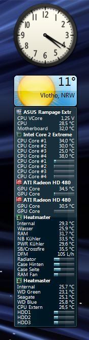

Außerdem ist bei mir gerade eine Art resizebug aufgetreten. Zunächst habe ich das Gadged normal plaziert (anklicken und gedrückhalten) und auf meinen zweiten Monitor geschoben. Dort haben ich es dann verbreitert und danach war überall der Resize Cursor zu sehen. Egal wo ich hingeklickt habe im Gadged wurde nur die Resize Funktion aktiviert und ich konnte es nicht mehr verschieben. Habe das Gadged dann so breitgemacht, dass es wieder auf dem Primären Monitor zu sehen war und konnte auf dem Teil der dort zusehen war, dann das Tool verschieben. Auf der Seite die noch auf dem Sekundären Monitor zu sehen war, war aber weiterhin nur der Resize Cursor zusehen (und auch kein Verschieben möglich).
Ich teste nach einem neustart mal, ob das Verschieben generell nur auf dem Prim. Monitor möglich ist, ich bin mir nämlich nicht sicher, aber ich glaube das er Bug erst aufgetreten ist, nachdem ich das Gagded auf dem Sek. Monitor zum ersten mal "geresized" hatte, davor konnte ich glaube ich verschieben. edit: ok das Problem scheint nicht vom OHM zu kommen, ist mir gerade mit ASUS PC Probe II auch passiert. Scheint also an der Kombination Multimonitor + Gadged-Window zu liegen.
edit: außerdem zeigt es meine CPU Temp gerade als 111,0 °C an, das war am anfang nicht so, die einzelnen Coretemps sind aber ok. Ein neustarten des Tools bringt auch keine Änderung. Sicherheitshalber hänge ich mal einen Report an.

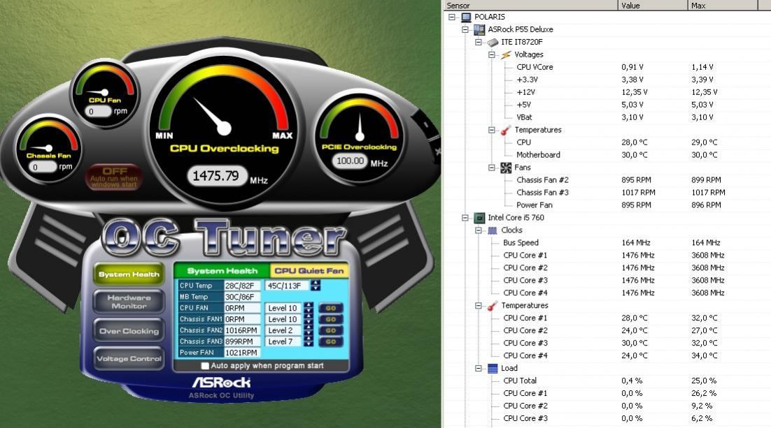

...Eigentlich sollte sich das ASRock Tool nicht mehr starten lassen, wenn der OHM mal läuft, und wenn man einen zweiten OHM startet, dann sollten dort die zusätzlichen Fans fehlen...
Genau so ist es. Dies funktioniert also.
...Falls das ASRock Tool schon läuft wenn man den OHM startet, dann sollten die Fans im OHM auch fehlen...
Dies funktioniert leider nicht. Wenn das Asrock Tool schon läuft und man den OHM startet zeigen beide Programm mehr oder weniger das Gleiche an und Powerfan wird auch angezeigt (siehe Screenshot)
...Bitte auch mal testen ob der OHM nach einem Reboot sauber funktioniert (also wenn das ASRock Tool vorher nie gelaufen ist)....
Dies funktioniert ebenfalls ohne Probleme.
Jetzt kann ich nur hoffen das Punkt 2 nicht das K.O Kriterium für die Aufnahme des Patches in die nächste offizielle Version ist. Vielleicht haste ja noch eine Idee. Da alles andere ja funktioniert wäre es Schade wenns an Punkt 2 scheitern sollte. Hier nochmals die Frage wie es denn mit der Integration einer Lüftersteuerung aussieht ? Ich denke über dieses Feature würden sich sicherlich viele Leute freuen.

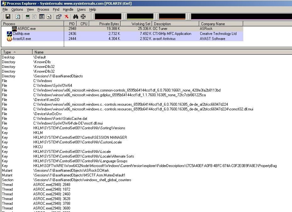

@kief: Kannst du vielleicht mal folgendes machen:
- (Process Explorer) downloaden
- ASRock Tool starten
- ASRock Process im Process Explorer anwählen
- Menu: View -> Lower Pane View -> Handles
- In der unteren Liste nach "Type" sortieren und einen Screenshot machen wo alle Handles vom Type "Mutant" sichtbar sind.
Bitte schön ....
Lüftersteuerung wäre sicher schön, aber gerade wenn das über das Mainboard funktionieren soll wohl noch komplizierter als mit den Spannungen, Temperaturen und Fans. Ist sicher auf der Todo Liste, aber wegen den zu erwartenden grossen Schwierigkeiten (die für jedes Mainboard wieder anders sein werden) halt mit relativ tiefer Priorität.

Ok zunähst mal zu meinem CPU Board Sensor Problem, ich habe jetzt festgestellt, dass nachdem der 111°C Fehler mit den OHM auftritt, auch PC Probe auf einmal 111°C anzeigt! D.h. irgendwas passiert beim "Betrieb" des OHM was den Sensor durcheinander bringt. Die 111°C sind dann statisch, d.h. sie verändern sich nicht mehr, entsprechen aber nicht der wirklichen CPU Temp. am Board.
ABER:
- nach einer Weile (1-2 Stunden) löst sich das Problem manchmal von selbst und die Temp spring wieder auf die korrekte Temperatur zurück (bei laufendem OHM) und ist dann auch dynamisch, d.h. bei Last verändert sich die Temp wieder leicht und geht auch wieder normal runter wenn die Last weg ist
- manchmal aber verschwindet die Anzeige auch einfach im OHM sowie im Gadget (vermutlich wird der Sensor einfach aufgrund den Rahmen sprengender Werte ausgeblendet?).
Zum Rezise Problem, kann ich ja mal etwas testen ob da wirklich eine ungewollte Interferenz mit anderer Software eine Rolle spielt.
Aber ich habe gleich eine neues Problem: Manchmal wenn ich eine Vollbildanwendung starte, welche bestimmte Grafikeinstellungen Nutz die nicht der Windows Einstellung entsprechen (Andere Farben, andere Auflösung) dann kann man als Multi-Monitor User ja oftmals sehen, dass auf sich auf dem Desktop die Farben mitändern. Insbesondere wird z.b. die Fensterstatusleistentransparenz deaktiviert und sowas. Witzigerweise bekommt dann auch das Gadget auf einmal so einen Rahmen, der aber leider nicht mehr WEggeht wenn man die Vollbildanwendung beendet.
Der Rahmen legt sich dann auch noch so ungünstig über das Gadget das z.b. die Obere Zeile nicht mehr zu lesen ist (vom Rahmen überdeckt wird). Ich werde da mal einen Screenshot anhängen.

edit: ok es hat sich noch was ergeben (siehe Bild). Zwischendurch war die CPU Temp mal ok, ist dann wieder auf 111°C hoch und gerade eben merke ich, dass nun auch die Auxiliary Temp rumspinnt (-38°C ist ein bisschen zu niedrig für WaKü). Ich werde den OHM erstmal auslassen.
Den Rahmen habe ich wie man sieht immer noch (ein neustart des OHMs hätte den aber wieder verschwinden lassen [wollte nur mal testen ob der auch alleine weggeht :) ]). Ach vieleicht noch, der Rahmen wird nicht angezeigt wenn ich die Vollbildanwendung (z.b. ein Spiel) laufen habe, sondern erst wenn ich es beende.
edit2: jetzt nach einem Neustart vom PC habe ich nur Everest gestartet und auch hier bekomme ich die 111°C angezeigt. Nach dem nächsten Neustart werde ich mich mal nur auf PC Probe beschränken, aber ich fürchte mir hat es irgendwie die Sensoren zerhauen. Naja egal da das Board sowieso in 2 Wochen ersetzt ist, aber OHM werde ich wohl bis zur Klärung des Problems nicht (mit ASUS Boars) verwenden. Oder wenn ich den Aussagen von norT traue, ab besten gar kein anderes Tool als PC Probe. Allerdings muss ich sagen, dass ich bis vor 2 Tagen, wo ich OHM zum ersten mal gestartet hatte, keine solchen Probleme hatte, weder mit PC Probe noch mit Everest.
Ich behaupte jetzt nicht, dass OHM daran die Schuld trägt, es könnte sein, dass ich beim ersten start des OHM noch PC Probe laufen hatte (bin sogar fast sicher) habe es aber maximal 5 Minuten danach beendet und nur noch OHM laufen lassen.
