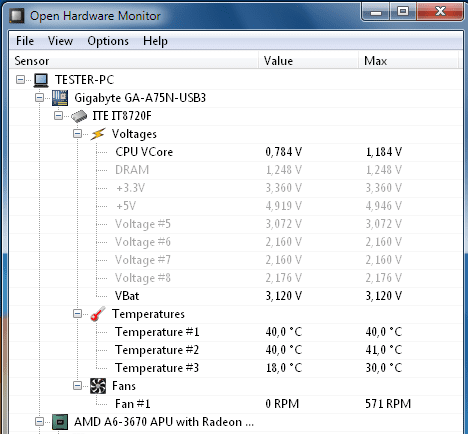

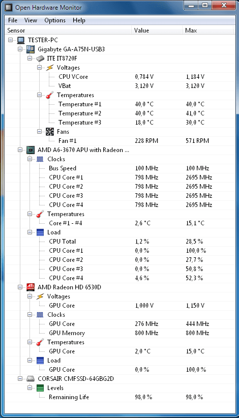

Hi,
ich habe hier ein recht neues Board mit Sockel FM1 (Gigabyte GA-A75N-USB3, ITX) und einem A6-3670 BE, vielleicht hilft dir der Report ja etwas weiter. Ich dachte zuerst die RAM-Spannung wird nicht ausgelesen, bis ich bemerkt habe das sie unter den "Hidden Sensors" versteckt ist. Könnte man die vielleicht wie die Vcore immer anzeigen lassen (also nicht mehr versteckt^^)?
  • OpenHardwareMonitor.Report.txt
