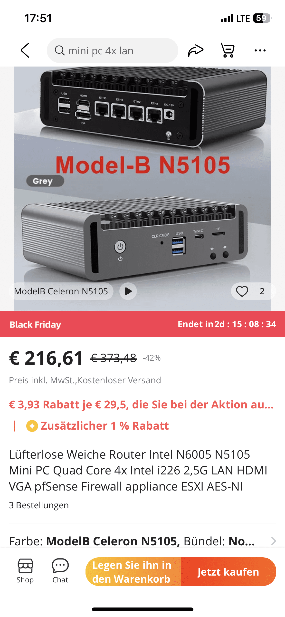

Modell B
Zu meiner Hardware dpart msn halt nur max 5 Watt - bei deutlich weniger Leistung.
Wobei, die Leistung der China-Boxen vermutlich für die meisten Anwender locker reichen wird.
Wenn die Preise noch etwas fallen, dann bestelle ich mir ev. auch mal so eine Box.
Modell B
Ich habe meine damals bei AliExpress direkt vom Hersteller gekauft. Kam per Luftfracht und wurde ordnungsgemäß mit Mehrwertsteuer versteuert.
Zoll wurde auch vom Versender verzollt, müsste mich um nix kümmern 👍
Hat alles zusammen hat es mich 177€ gekostet, ohne SSD und RAM, das hatte ich noch rumliegen.
Ist jetzt sogar günstiger geworden:
Ja, wenn bestelle ich gleich mit Intel i226 - sollen etwas sparsamer und problemloser als die 225er sein.
Diese Modell liegen derzeit bei grob € 230.
RAM+SSD hätte ich noch liegen.
LG
Ich hab noch die "alte" Version mit Gigabit Ports.
Läuft aber super stabil und problemlos 👍
So, irgendwie gab es gestern anscheinend mehrere Rabatte - hab jetzt über Aliexpress bei Kingnovy eine akt. Topton Box (Modell B, N5105, 4x i226 Lan) um € 170 bekommen.
Box sollte gegen Ende Dezember kommen - bin schon gespannt auf den Verbrauch.

Bieten die N5105, N6005 oder J6413 CPUs da einen größeren Vorteil? 4 statt 2 cores ist klar, etwas geringerer Stromverbrauch vermutlich auch, aber ansonsten (v.a. single thread) scheint die Leistung nicht sonderlich mehr zu sein?
Ohne die Benchmarks studiert zu haben, kann ich mir nicht vorstellen, dass die neueren Celerons „deutlich“ mehr Leistung bringen werden als dein i5!
Ich würde eher auf ähnliche Leistung bei etwas weniger Stromverbrauch tippen.
Wenn, dann würde ich eher auf einen - hier erwähnten - SFF PC mit z.B. i3 8100/9100 gehen - der hat dann deutlich mehr Leistung als dein i5.
