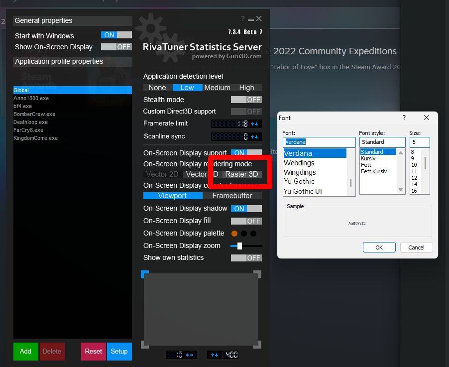

Is aber auch blöd versteckt.
Ja, sehr schön, vielen Dank. Hätte ja auch einfach alles durchklicken können, sry. Aber "Raster 3D" ... :LOL:

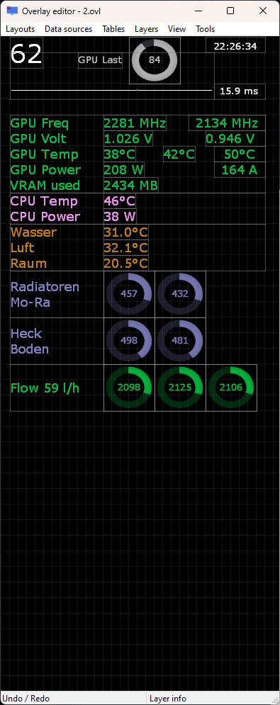

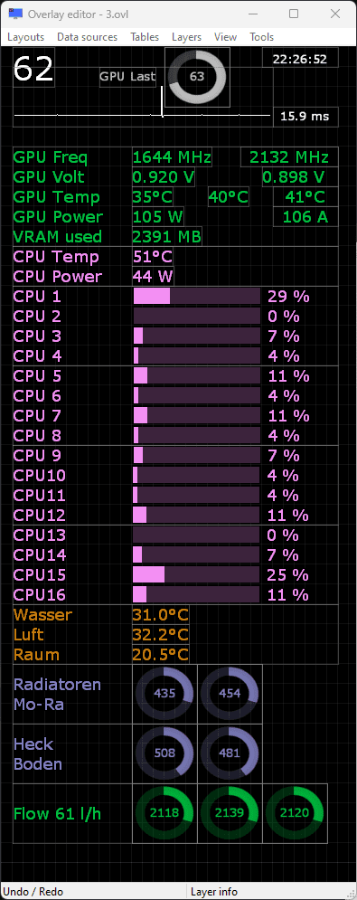

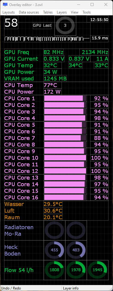

Verdana it is. Weil das keine Festbreitenschrift wie Unispace ist, habe ich die Gelegenheit genutzt, mal aufzuräumen und jedem
Wert seinen eigenen Layer zu geben, damit das OVL in Form bleibt. Nur bei CPU war ich zu faul; ist aber auch nicht nötig dort. Intern sieht das weiterhin etwas chaotisch aus.
Arbeitet eigentlich jemand mit Tables im Overlay Editor?
... und habs jetzt natürlich doch gemacht. Nun ist die Form des OVLs nicht mehr ungefähr rechteckig, sondern rechteckig. Lässt den Pedanten in mir besser schlafen.

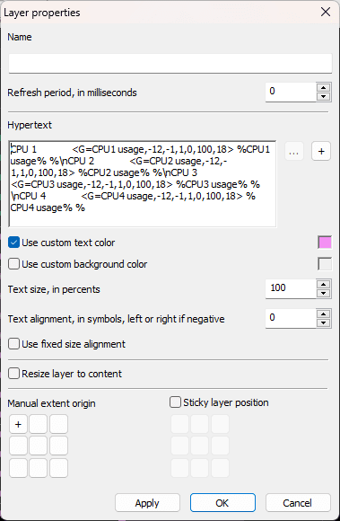

Hat jemand eine Idee, ich habe ins Overlay Core VID übernommen, aber warum auch immer wird da nur die erste Zahl angezeigt.
Es gibt ein Feld "Format", wie wird das befüllt, im Idealfall hätte man ja gerne noch 3 Stellen nach dem Komma.

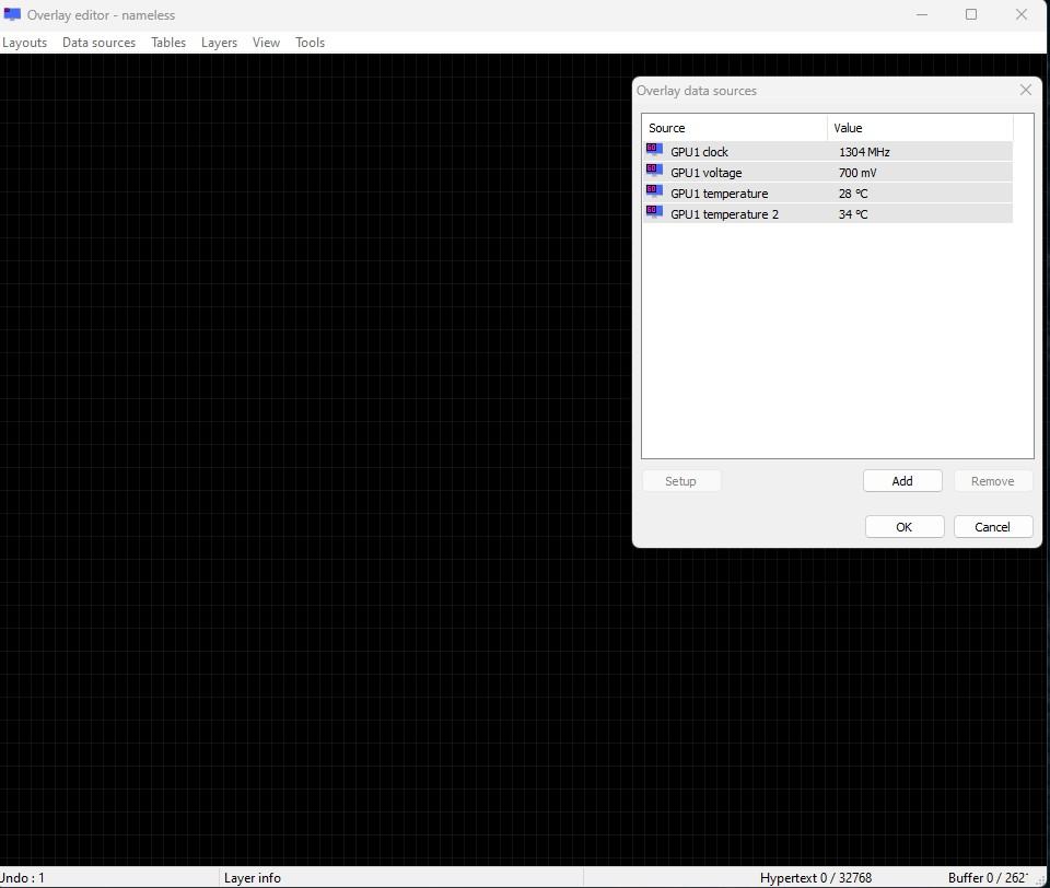

Nabend bin auch gerade dabei mir ein schönes OSD zu bauen zumindest war das meine idee :d

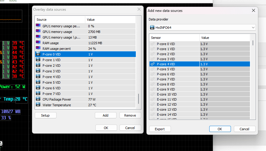

Ich bekomme im RTS bei Add new Data Source bei HWinfo nix angezeigt ..
HWinfo läuft natürlich
Fehlt mir da noch irgendwas ?

du musst oben auf Layer dann auf Add Layer und dann doppeltklick auf das neue Feld
Da machst du dann bei Hypertext z.b. %CPU1 temperature% °C rein und schon haste deine CPU 1 temp da

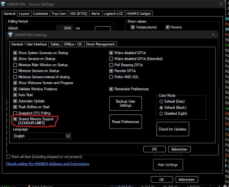

Ja, die Shared Memory Unterstützung musst du noch aktivieren. (deaktiviert sich aber nach 12h von selbst) Im Sensor-Fenster auf das Zahnrad klicken, dann auf "Haupteinstellungen" und dort den Haken bei Shared Memory Unterstützung setzen.
habs dank RedF hinbekommen aber wie muss ich das verstehen ds sich das nach 12H selber wieder deaktiviert ? muss ich dann immer wieder aktiv schalten ?
Ja, das musst du dann neu aktivieren. Das ist eine Einschränkung der Free-Version.
ahh oki naja gut die 22€ kann man sich ma leisten ;)

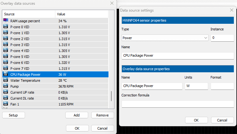

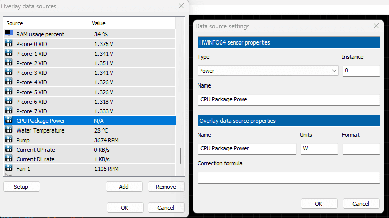

Hat mir hier jemand einen quick fix für? :d
Ist das rechte Bild vom RTSS Overlay Editor?
Jup, mit den HWInfo Werten. Seit dem Z690 erkennt RTSS die Temp nicht mehr, aber in HWInfo selbst ja schon.
Mit dem Z490 Maximus Hero ging das Wunderbar.
Auch weird ist, dass RTSS den CPU Takt auf 5528 oder so ausliest, anstatt auf 5500 glatt, wie in HWInfo... :S

@Simply1337
Die Namen passen nicht.
Der Name des Sensors muss 1:1 identisch mit HW Info sein.
Das heißt es muss "DIMM[1] Temperatur (BANK... usw. "heißen. Also schön breit ziehen und kompletten Namen kopieren.
Bei deinen RTSS Einstellungen steht Temperature auf Englisch. Beispiel, wenn die Sensor Eigenschaften nicht 1:1 passen kommt eben N/A raus. Siehe meine Screenshotbeispiele.
Alternativ über Add die richtige Quelle auswählen aus der Liste.

Name allein ging tatsächlich nicht, aber über neu hinzufügen gings, dank dir!
