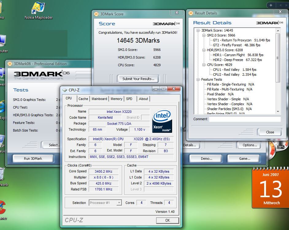

@Sven,
mit Stock von 1.35 schaffe ich 3300@Quadprime. Für 3DM06 geht auch mehr, behaupte ich mal...
Bei nem Xeon würde mich das aber trotzdem wundern, da die meistens eine ziemlich niedrige Vcore haben. Ausnahmen gibt's aber :)
Sags uns, Mario, sag's uns ;)
Greetz,
RM
ich dachte weil nach der Punktleistung gefragt wurde ist Normaltakt gemeint? Falls nicht ist es ein Denkfehler von mir und bitte dies einfach zu vergessen :d
