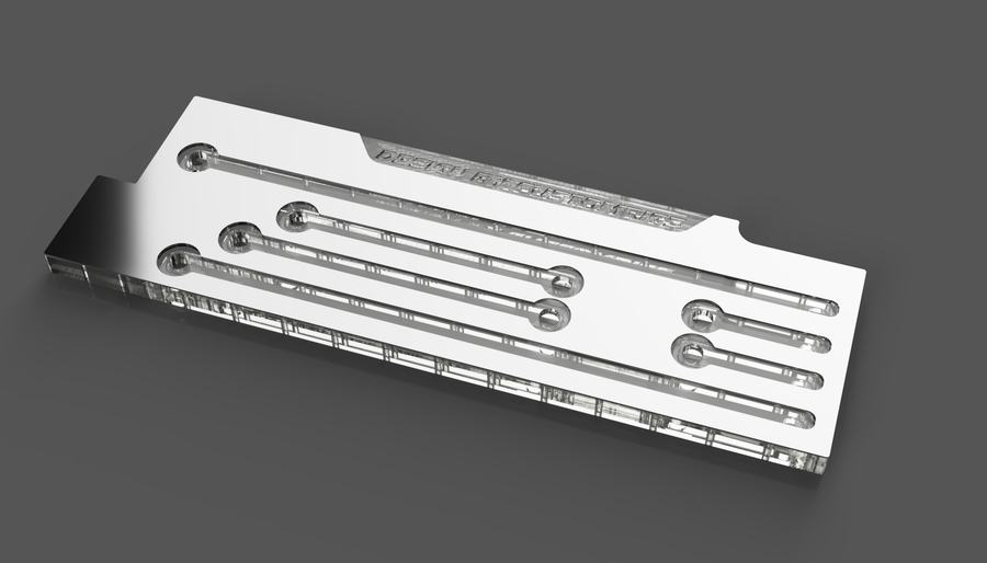

So gestern habe ich dann noch die distriplate fertig designed
falls sich jemand fragt warum ich das nicht selber baue oder fräse ... ich habe leider weder die Werkstatt/ den Platz noch die Zeit dazu :/ da ich aber gern entwerfe und baue wird das dann durch jemand anderen gerfertigt.
Im Wasserkühlungs Bastelbilder thread wurde die diskussion der schraubenanzahl schon angestoßen. Sicherlich koennte man berechnen wie bei 5mm Deckel die druckverteilung im einbezug der materialverformung mit weniger schrauben währe :d
meine Erfahrung hat mir aber gezeigt das ich bei einem 5mm Deckel lieber etwas mehr schrauben nehme bevor ich den deckel in die tonne haue bzw alles neu designen muss. Währe es ein 10mm deckel hätte ich den abstand der schrauben um jeweils 1cm erhöht und dadruch natürlich schrauben eingespart.
Da es sich aber nur um Kanäle und keine großen Taschen handelt und ich keine so wuchtige 20mm distriplate drin liegen haben möchte, habe ich mich für 5mm deckel entschieden. Man haette die Midplate vom parvum komplettt neu machen koennen und die zusätzlichen 5mm nutzen koennen um einen 10mm deckel zu haben. Man koennte auch die schrauben dann von unten machen das man keine Schraubenköpfe mehr sieht. Da das dann aber ganz schoen ins budget schlägt dann lieber diese variante.
Oder soll ich die distriplate trotzdem umdrehen ? die Schraubengewinde werden nicht durchgehend. Müsste dann halt die Kanäle Polieren das die schön durchsichtig werden.
was meint ihr
mit abdeckung oder mit 3kg schrauben sichtbar :d

+1 für die Abdeckung aus Metall. Warum? Weil man sowas nicht oft sieht und es zu den HK Covern passt.
Ja das passt perfekt zu den HK covern :) werd mit Abdeckung Fräsen lassen :)
Da schließ ich mich an: Abo +1, Abdeckung +1 ! Sieht super aus :bigok: bin ja schon Fan der Parvum Gehäuse, mir persönlich zu teuer, aber sind schon cool :d

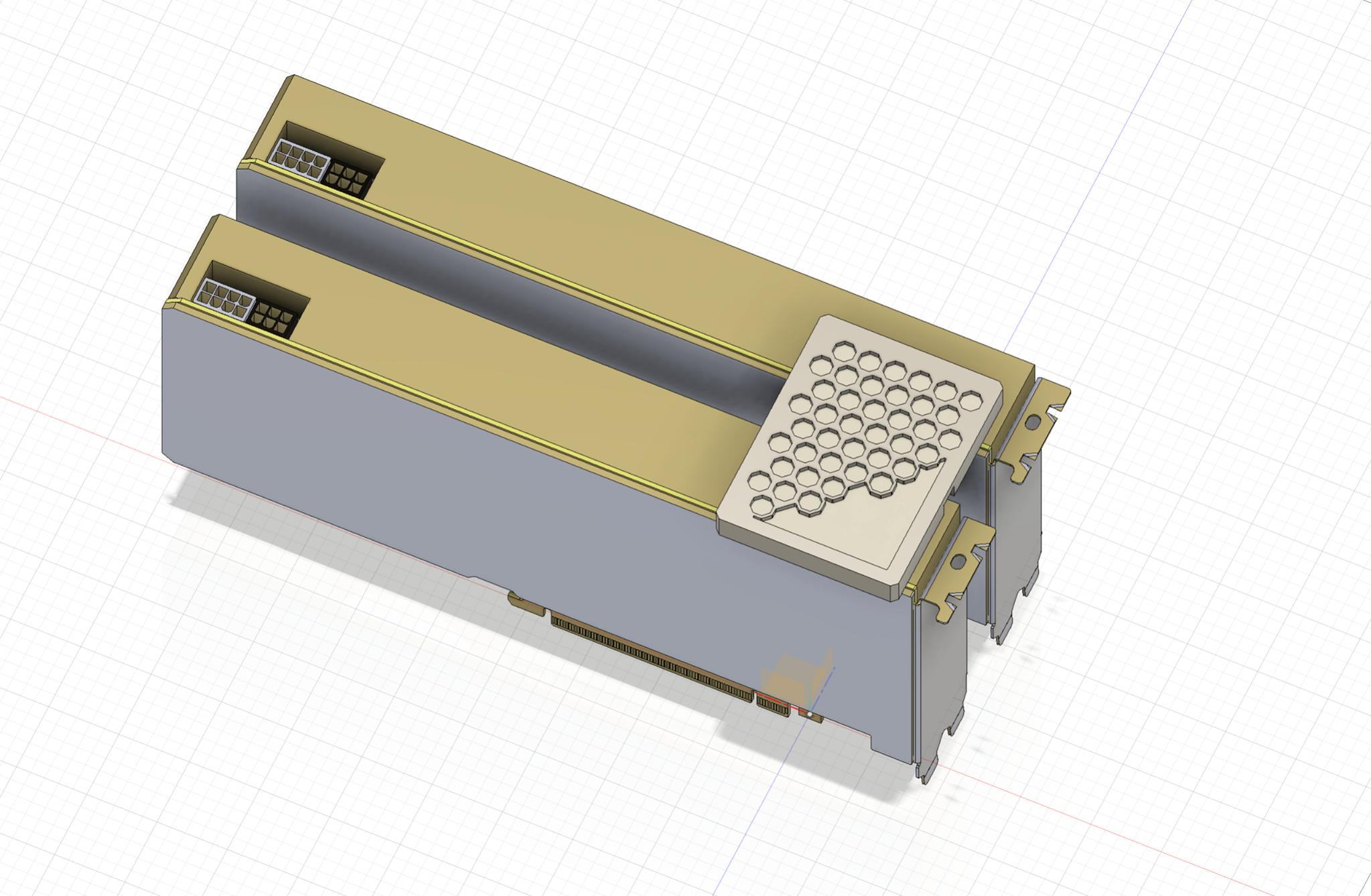

Heut Vormittag hab ich das SLI Bridge Cover entworfen. Wird aus zwei Teilen bestehen, einem matten acrylinlay was dann beleuchtet wird und einer Aluhülle die poliert wird. Denke passt dann auch gut zur distriplate und den HK GPU blöcken :)
Die SLI Bridge wird in das inlay gelegt und verschraubt.

Bisher sehr cooles Projekt, macht echt Lust auf ein Parvum... :d
Die Bridge sagt mir aber irgendwie nicht zu, das Muster findet man sonst nirgends wieder oder?
ja du hast echt recht, vielleicht sollte ich einfach langlöcher machen, dann passts zu den wasserkanälen
ich ueberleg mir noch mal was ich da mache, oder einfach so ein parr lines mit paar ecken rein evl bisle abgestuft.
hab die distriplate noch mal überarbeitet so das sie die ganze midplate ausfüllt. Beleuchtungsmodule fuer die HK tubes geordert sowie alu raw stützen für die tubes

und zu guter letzt hab ich das SLI Bridge Cover anders designed, sollte besser zum rest passen jetzt :d
