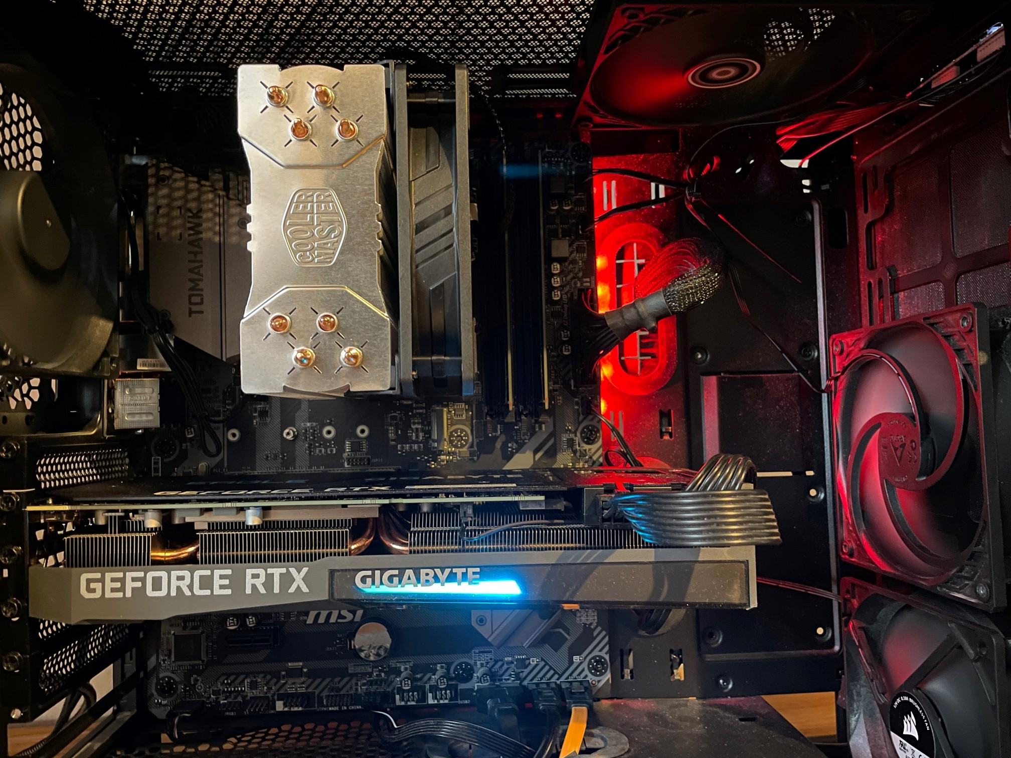

Also ich habe mir gestern noch die Cooler Master Hyper 212 Evo V2 bestellt und heute eingebaut.
Der CPU-Kühler bläst direkt in Richtung meiner RAM Steine. Ich wollte das es eigentlich, dass er nach hinter ausbläst. Mainboard lässt es nicht zu. Ist es schlimm wenn die in Richtung der Steine bläst?

Das kann nicht sein, dann hast du ihn falsch montiert.
Die biegung der Heatpipes muss nach hinten zum Case zeigen, der Lüfter zwischen kühler und ram modulen mit pusterichtung durch den kühler nach hinten.

Hmm, die Heatpipes zeigen in Richtung Case. Links direkt neben dem CPU-Kühler sieht man diesen Metallteil(mit der Aufschrift Tomahawk) der mir verhindert den Kühler in die andere Richtung zu montieren.
Die Zwei Tower Fans vorne saugen luft an, die obere und hintere bläst Luft raus. Ich hatte die 2 Fans vor 2-3 Monaten aufgerüstet und mir ein System ausgedacht. Ob das optimal ist weiß ich nicht aber meine CPU wurde mit meinem alten CPU-Kühler zu heiß, das hat abhilfe gebracht.

einfach den Lüfter umdrehen, dann pustet der nach hinten.
Danke, ich hab es jetzt mal umgedreht, der Lüfter sitzt nicht bündig auf dem mittleren Kühlkörper. Funktioniert aber. Steht ca. 1 cm ab.
