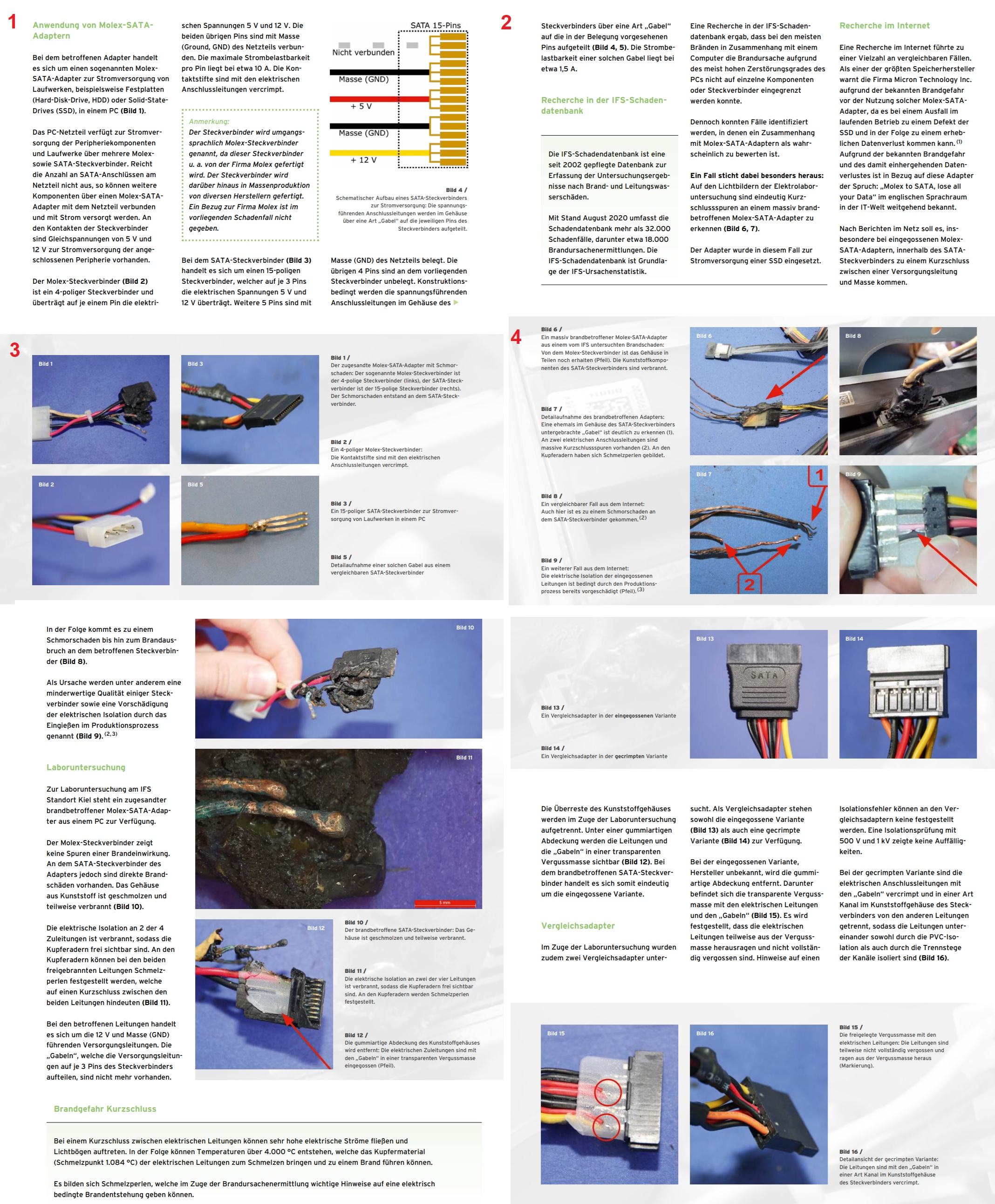

Ein Kurzschuss verursacht das sich das Netzteil einfach abschaltet, Kurzschlüsse können durch Lan Kabel, Front USB und Front Audio, USB Geräte (Maus, Tastatur usw.), USB Hubs, Lüfter, Laufwerke, Monitor Kabel, Monitore usw. verursacht werden.
Edit:
Zum Thema Kurzschluss fällt mir noch der Molex zu SATA Adapter ein.
Bild Quelle: https://www.schadenprisma.de/wp-content/uploads/sp_2020_4_5.pdf
