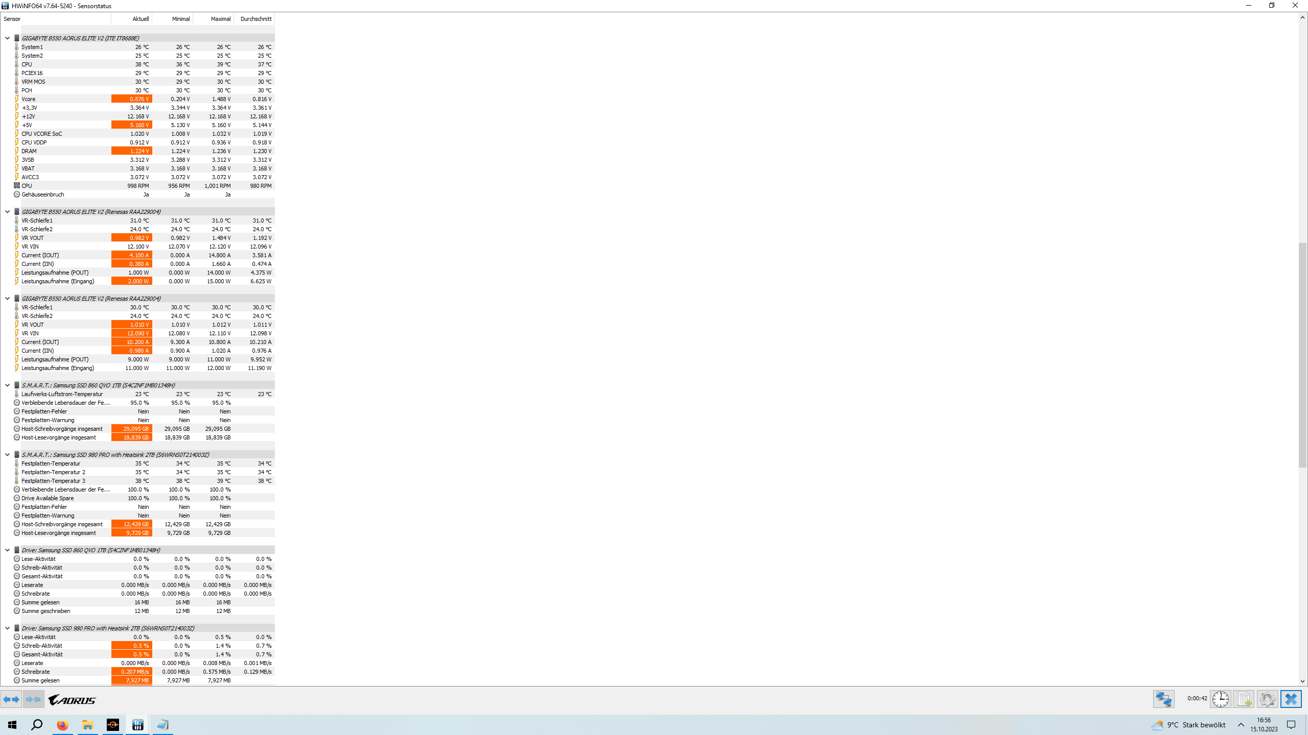

ich habe seid einiger Zeit mit PC probleme zu kämpfen. Erst hatte ich EXPO im Verdacht (zu recht) aber es hört damit nicht auf. Obwohl EXPO deaktiviert ist habe ich immer wieder das Problem das sich der PC in zufälligen Abstände neustartet (können Tage dazwischen liegen und Windows 10 habe ich automatischen Neustarts ausgeschaltet). Meistens treten dieser Fehler in Dyson Sphere Programm (Spiel auf Steam) auf oder auch seltener in Firefox selbst.
Allgemeine Hardware (genaueres im Anhang)
Ryzen 3700x (OC ist nicht aktiv und auch nicht benutzt)
7800 XT Nitro+ (wenige Wochen alt)
Gigabyte Aorus Elite V2 (neuest Bios, XMP is deaktiviert und ich habe Cmos resetet)
Netzteil ist ein Coolmaster 650 Watt Bronze. (Anmerkung: Als ich vor 4 Jahren den PC zusammenbauen lies von einer örtlichen PC Händler hat dieser mir einfach billiger andere Hardware eingebaut als vereinbart war und auf der Rechnung drauf stand. Der Händler hat mir die Hardware dann umgetauscht und es "Fehler" deklariert (Bei 1 Teil kann man es noch verstehen nicht aber bei 3) später habe ich das Netzteil gefunden hatte und ihn nochmals zu Rede stellt (schön auf einen Dorf zu leben man kennt sich) war er aber bereits Pleite und konnte mir diese nicht mehr Umtauschen. Ich misstraue diesem Netzteil bitte um kurze Meldung ob das wie er behauptet Qualität ist... bezweifel es irgentwie da es -30% günstiger ist als Cosair und andere Anbieter.

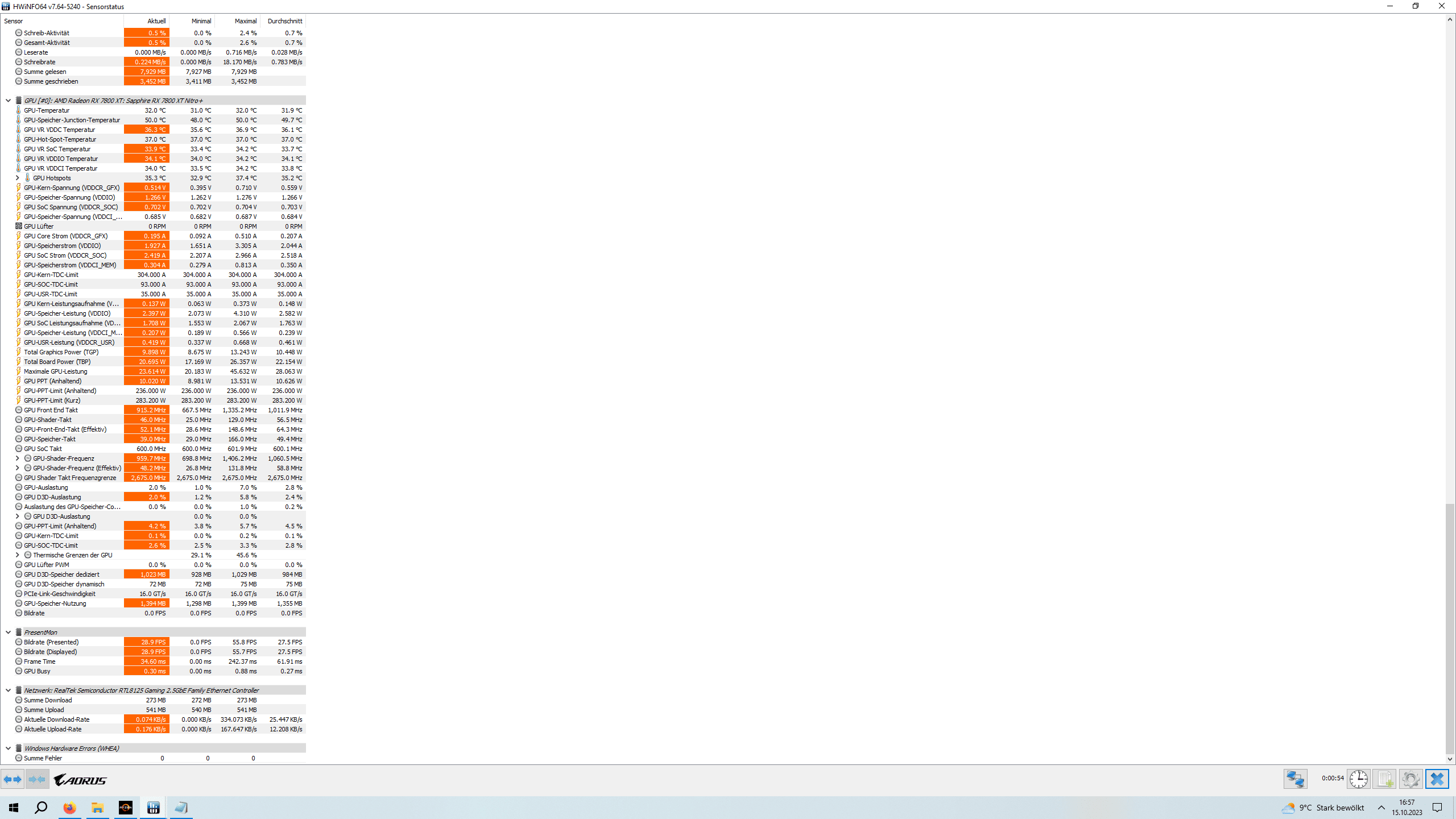

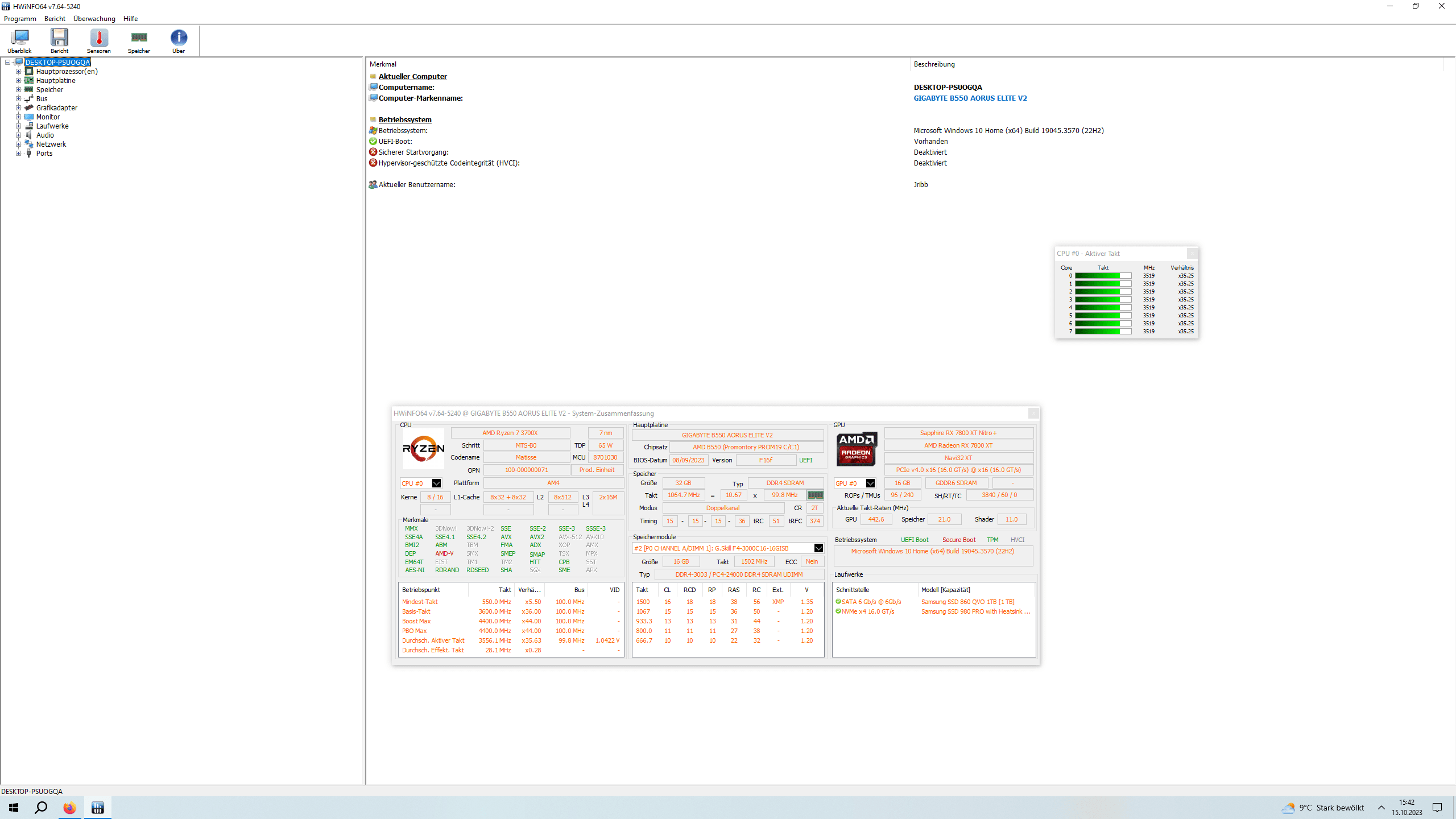

Ich habe mir über verschiedene Tools die Hardware auslesen lassen konnte aber keine seltsamen Werte finden. Der PC überhitzt ganz eindeutig nicht auch habe ich vor kurzem die Wärmepaste erneuert sowie die Lüfter überprüft (Dark Rock 3) das Gehäuse ist suboptimal für Kühlung (Bequiet 500 mifi) kühlt aber genung das die Temparaturen nie über die 60-70 ansteigen (auch trate der Fehler auch kurze Zeit nach einem Kaltstart auf entsprechend halte ich die Temparatur für nicht relevant). Die Bilder von der Spannung sind im Idle gemessen. Ich kann gern auch noch welche Erstellen unter Last.

Ich habe doch noch was seltsames Gefunden. Bei HWinfo zeigt er mir wären des CPU Stresstest eine Abweichung von Stromverbrauch von 83% bis 87% an wenn alle Kerne voll ausgelastet sind. (Die Menge die die CPU maxmal ziehen kann ist natürlich 100%)
Deaktiviere ich den Stresstest (nach 3 minuten) zeigt er mir nun obwohl der Test bereits seid knapp 1 minute ausgeschaltet ist Werte von 173% an (die CPU kann soviel Strom doch gar nicht ziehen ich hab hier keinen Intel CPU drin). Dieser Wert springt zwischen 80% und 173% gerade immer wieder hin und her nun ist er mal bei 113% mal wieder bei 90%.
Obwohl der Test nun seid 4 minuten nicht mehr aktive ist zeigt er mir immer noch werte von 76% bis 126% an. Obwohl der PC schon lange im Idle modus wieder ist und die Temparaturen wieder bei 41 C liegen. Diese Werte lagen vor dem Stresstest bei ca. 50-70% und bewegten sich auch nicht groß hin und her. Nach 10 minuten hat er sich gefangen und die Werte liegen nun wieder im Normalbereich. Seltsam
