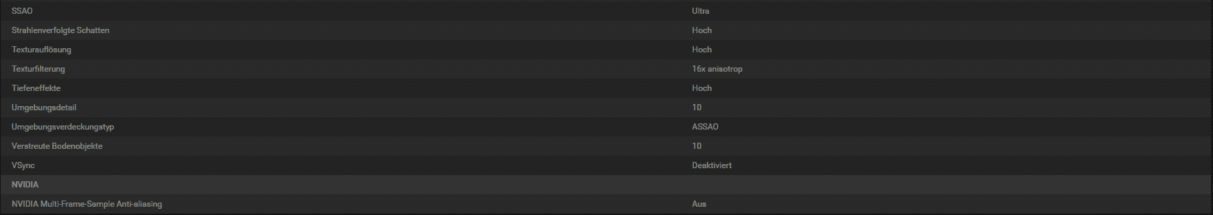

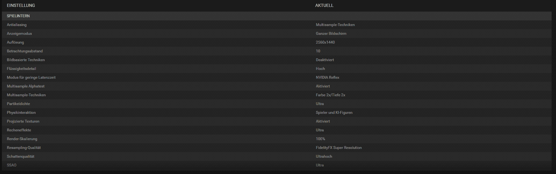

spiele aktuell auch wieder WoW auf nem gleichen Monitor wie du mit siehe Screenshot der Settings.
Erreiche aber auch nicht immer 144FPS.. habe auch einige Addons installiert hierzu komm ich schon mal an ne Auslastung von naja 16-18/19 GB Ram.
144FPS je nach Gebiet keine Chance die zu erreichen zumindest nicht mit meiner Grafikkarte. CPU langweiligt sich, meine Graka kommt da aber eher ans Schwitzen.
Spiele aber doch häufig mit meinen 120 FPS... wie gesagt es schwankt je nach Gebiet, Raid usw.. kennst du ja selbst auch.. aber selbst beim Questen, wo ich aktuell in verschiedenen Gebieten bin erreiche ich keine konstanten 144 FPS. Nur so FYI :)
Bin wieder raus und lausche den anderen :d
