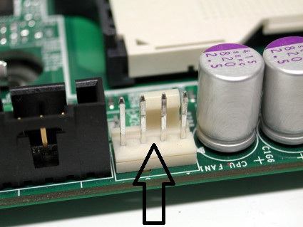

ist der dafür passend??
so wie ich das verstanden habe, muss ich den einfach am mobo anstecken und es sollte gehen ?
mfg
jop... einfach einstöpseln und gut is (stecker geht auch nur in eine Richtung drauf).
lg
sofern du noch einen 4-Pin Anschluss frei hast könntest auch die PVM Version (geregelt) nehmen, dann läuft der Lüfter nicht immer auf 100%

ok, klingt ja Easy... wir werden heute Abend schätzungsweise Lüfter bestellen...
Besten Dank für eure Hilfe... Ohne euch, wäre ich aufgeschmissen (zumindest in der Hinsicht bezüglich meines PCs :d)
mit freundlichen Grüßen
lukeghostluke
ps: seit dem Umbau ist meine Prozessortemperatur beim spielen um 5 Grad gesunken :)
edit: ja, hab noch einen 4 pin anschluss :) danke :)
