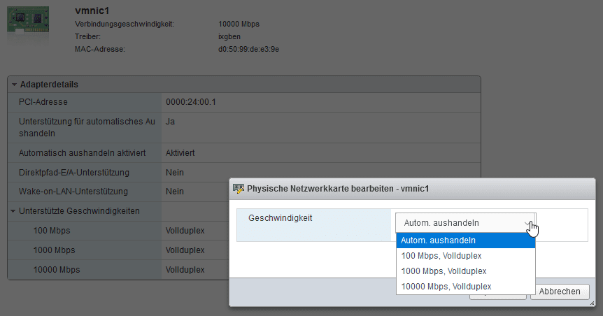

Dabei möchte ich auf die Nutzung eines 10Gbit-Switches verzichten und die virtuellen Konfigurationsmöglichkeiten vom ESXi bzw. die Routingfähigkeiten der *sense nutzen. Das mache ich deshalb so, weil 10GBase-T-Switche aktuell noch zu teuer sind und 10Gbase-T zudem ziemlich stromhungrig ist (zwischen 2-5Watt auf jeder Seite des Kabels je nach Leitungslänge).
Für den Preis der "Intel X710-T4L" bekommst da sehr Wohl auch schon 10GBASE-T Switche!

Ja du hast Recht. Da gibts schon Switche die in ähnlichen Preisregionen unterwegs sind. Sie passen mir aber nicht ins Konzept, weil sie alle mit nem 40mm-Quirl ausgestattet sind. Außerdem fressen sie zusätzlich Strom und wandeln diesen in zusätzliche in Wärme um. Möcht ich nicht haben.
Zum Vergleich: Alle Switche die du aufgezählt hast sind mit ca. 39Watt spezifiziert. Die Intel Karte ist bei Nutzung aller vier Ports unter Volllast mit 14,2 Watt spezifiziert. Klar, die Switche haben noch ein paar 1GBase-T Ports. Aber dafür hab ich lüfterlose Miniswitche die schon da sind und weniger Strom verbrauchen (und wärme Produzieren).
Da die Karte auch noch einiges mehr kann (Hardwareoffload) dürfte das die CPU auch nochmal gut entlasten: https://www.intel.com/content/dam/w...roduct-briefs/ethernet-x710-t2l-t4l-brief.pdf

Zum Thema Netzwerk, das Board hat die selben NICs. Da bin ich auch noch nicht sicher, ob die NICs mit ESXi 7.0 gehen. Kann ich Dir wohl bald mal sagen dann.
Kann dir bestätigen, dass die Intel X550 ohne weiteres mit ESXi 7.0 laufen. Man kann aber wohl nur 100Mbit, 1 oder 10Gbit einstellen - obwohl der Chipsatz auch 2,5 und 5Gbit kann.
Ob sich 2,5 oder 5Gbit einstellt, wenn man die Gegenseite fix darauf einstellt, muss ich noch testen.
