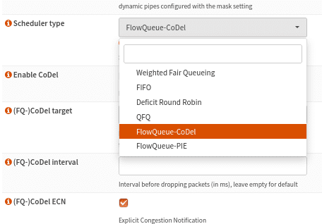

Schwer zu sagen. Pie ist etwas neuer aber nicht zwingend besser. Wirklich besser wäre Cake, aber das gibt es unter BSD noch nicht - nur openWRT/Linux soweit ich weiß.
Der Test hier empfiehlt fq_codel und shaping in beide Richtungen: https://burntchrome.blogspot.com/2014_05_01_archive.html?m=1
IETF ist unschlüssig: https://www.ietf.org/proceedings/88/slides/slides-88-iccrg-4.pdf
Für DOCSIS hatte man sich für PIE entschieden. Details zB unter https://www.cablelabs.com/active_queue_management_algorithms_docsis_3_0 (beachte: Vergleich nur valide zwischen CoDel und Pie; flow queueing (fq_codel/fq_pie) ist besser, getestet wurde aber nur fq_codel).
Tendenz: fq_codel niedrigere Latenz, fq_Pie etwas höhere Latenz (aber stabiler als fq_CoDel) mit höherem Durchsatz
Ja, da sind sich wohl alle einig das cake das bessere wäre, mal schauen wann das kommt.
Im pfsense forum habe ich noch folgendes gefunden, dort wird HFSC+codel empfohlen an einer Stelle, ich kann aber nicht finden wo ich das einstellen könnte, gibt es die Option nur bei pfsense?
Ah ok jetzt verstehe ich es, es wird einfach der eine Scheduler für den download genommen und der andere für den upload. Super, danke für den screen shot :)
Ich habe HFSC (Hierarchical Fair Service Curve) irgendwie garnicht bei OPNsense
Oder ist das "Weighted Fair Queueing"

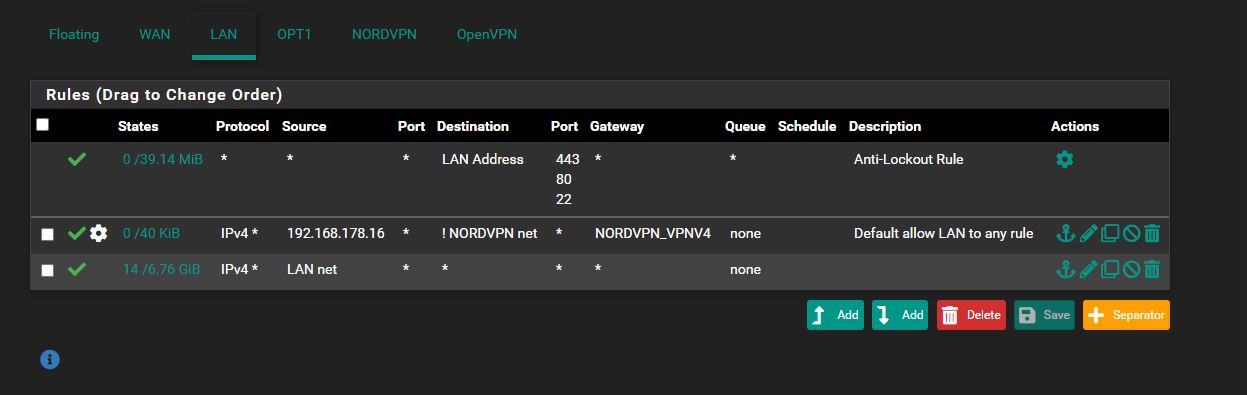

Bei den Rules habe ich verschiedene Einstellungen getestet und auch die Reihenfolge geändert, aber leider immer mit dem gleichen Ergebnis.
Wie ich oben schon geschrieben habe, ist es komisch das ich mit dem Handy per WLAN auf die Website komme. VLANs habe ich keine.

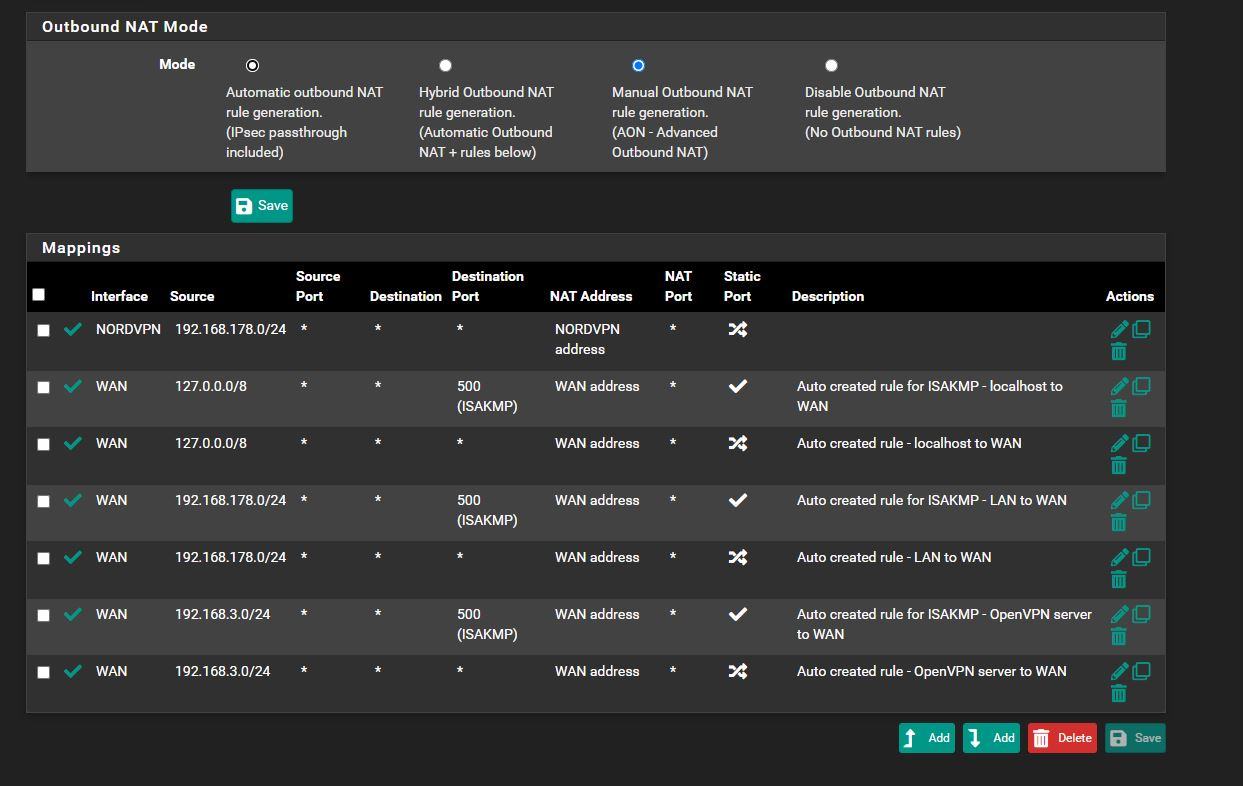

Warum ..178. ? Solltest Du NAT ausgeschaltet haben, bin ich raus. 😉
..178.16 kann so nicht mit anderen Subnetzen kommunizieren.
Das muss er auch nicht. Ist ein Docker aufm Server. Kann quasi gekapselt bleiben.
wobei das Subnet mit dem Ausrufungszeichen macht keinen Sinn und sollte weg oder ggf. mit was anderem ersetzt werden.
Das ist die VPN-Verbindung. Damit sich die IP nur über diese verbindet.

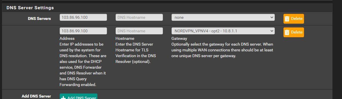

Ich habe die DNS auf 1.0.0.1 geändert und nun funktioniert es ohne und mit VPN.
Aber was ich nicht verstehe ist, warum geht meine vorherige DNS nicht. Ich hab gestern und heute zuerst meine alte DNS getestet und kam deswegen nicht weiter.
Selbst die von Google (8.8.8.8) funktioniert auf einigen Seiten nicht bzw. es wird keine Verbindung zu diesen aufgebaut. Einschließlich Hardwareluxx und Amazon.
Kurz gesagt, es lag an der DNS.
Aber ich weiß noch nicht den Grund.

Unter DNS.
Weise einmal deinem WAN Anschluss einen DNS Server zu (gerne auch testweise 8.8.8.8 oder 1.1.1.1 ; das sind die Google DNS Server).
Und weise einmal deinem NordVPN einen DNS zu (so wie ja derzeit schon der Fall).
Sobald die DNS von NordVPN drin ist gehen einige Seiten nicht mehr. Egal ob die mit den NordVPN zugewiesen sind und andere DNS mit der WAN.
Aber das betrifft nicht nur die NVPN DNS.

Dann würde ich fast behaupten, dass der NordVPN DNS Server das Problem ist, wenn mit anderem DNS (Cloudflare, Google) sonst alles erreichbar ist.
Sprich: Anderen DNS Server nutzen.

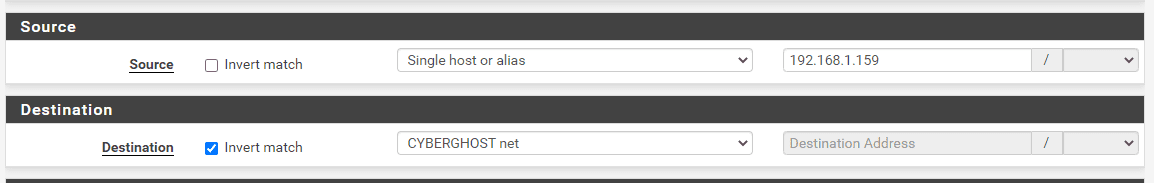

Klar, aber ich rede hier nur von der Destination und die gehört anders eingestellt, z.B. any.
Achso, das hab ich wieder auf any geändert. Hatte das nur zum Testen drin.
