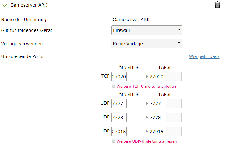

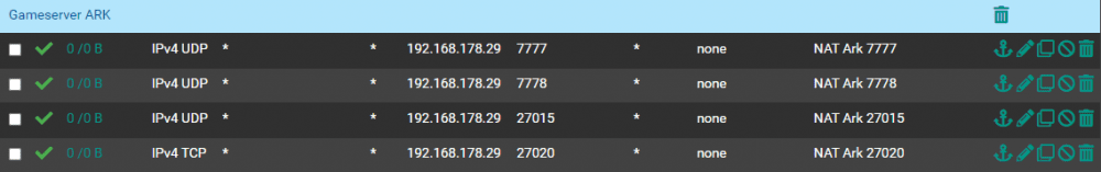

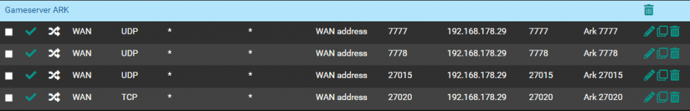

ich benötige nochmal eure Hilfe. Ich habe auf meinen Server einen Ark-Server erstellt und möchte diesen von außen zugänglich machen. Die Ports dafür wurden freigegeben und der Server ist mit der normalen IP erreichbar. Jetzt möchte ich meine IP durch eine VPN-Verbindung etwas schützen, aber irgendwie finde ich dann den Server nicht. Ich denke ich habe bei den Einstellungen etwas verbockt.
Hier die Porteinstellungen:
Firewall NAT Port Forward:
Firewalll WAN Rules:
Speedport Pro Plus Ports:
Mit diesen Einstelllungen ist der Server mit meiner normalen Provider-IP von außen erreichbar und kann auch gefunden werden.
Jetzt habe ich unter den Rules die VPN-Verbindung für die Server-IP hinzugefügt, aber danach ist der Server nicht mehr auffindbar. Weder über die IP noch über den Servernamen. Der ist jetzt nur noch Lokal erreichbar.
Bisher habe ich meine Gameserver nur Lokal benötigt. Evtl. kann mir jemand helfen. Besten Dank!
Ah, ok das war mir nicht bekannt. Dann kann das nicht funktionierten.
Gibt es eine andere Möglichkeit seine IP zu "schützen"?
Du kannst übrigens die einzelnen Ports von Ark in einen (Port-)Alias packen, dann brauchst Du nur noch eine Regel.
Das habe ich bei meine anderen Sachen auch gemacht. War erstmal nur damit der Server läuft.
Dann muss ich mir was anderes überlegen.
Danke!

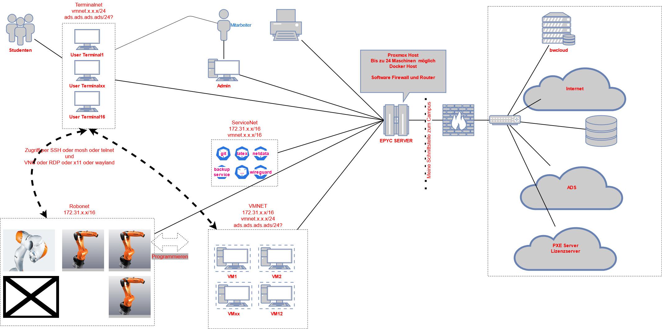

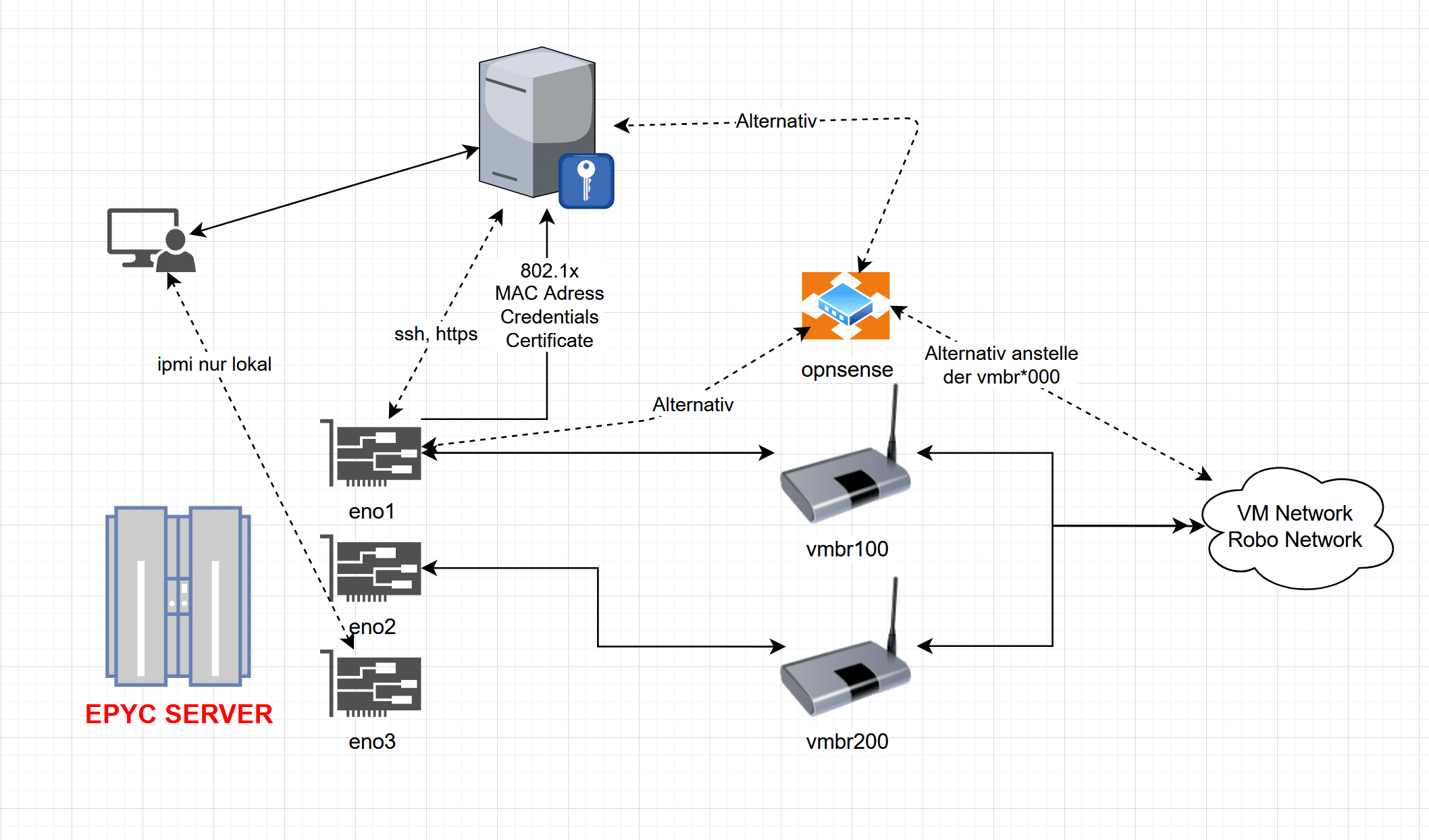

ich steige gerade in meiner UNI ein bisschen durchs Netzwerk und unsere Admins sind alle im Urlaub oder überlastet. Ich hoffe, ihr könnt mir die richtigen Tipps geben..
Wir haben uns einen Server gekauft. Dieser ist per Netzwerkkarte ENO1 (WAN) und dem wpasupplicant an ein 8021x EAPOL Auth System angeschlossen. Das Netz ist restriktiv.
Die Netzwerkkarte ENO2 (LAN) ist an unser ROBO Netzwerk angeknüpft.
Wie auf dem Graph zu sehen möchte ich neben dem Robonetz ein VM Netz haben. Da würde ich gerne untereinander kommunizieren, als auch in beide Richtungen ins Robonetz und WAN. In den VMs sollen Kubernetes, ROS und weitere netzwerklastige Dienste laufen.
In einer VM läuft die aktuelle OPNsense Version, frisch installiert und die Interfaces konfiguriert. Der Host läuft auf Proxmox 6.4.4.
Muss ich nun sämtlichen Datenverkehr durch die OPNsense VM senden und diese verteilt es dann oder was wäre StateOfArt Lösung in diesem Fall? Soll ich die MAC der Brücke auch im 8021x registrieren und mich ans Netz hängen oder lieber Brücke bauen und per NAT?
Nun habe ich drei weitere Fragen:
Wie müsste ich die Interfaces des Hosts aufbauen?
Ist OPNSense in der Lage mir die notwendigen Services zu liefern?
Brauche ich die Proxmox Firewall?
cat /etc/network/interfaces
EDIT5:
So ist der Aufbau. OPNSense könnte ich nun direkt beim Radius registrieren.
