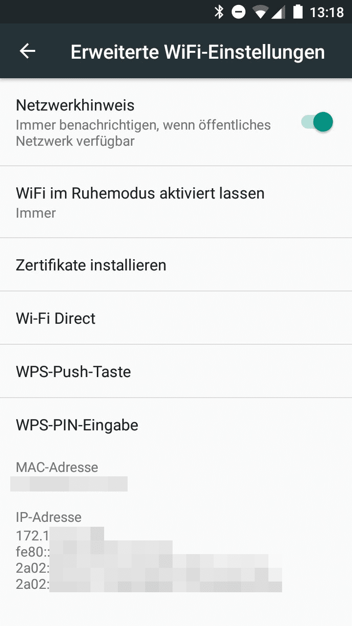

Nö, lässt er schon, von /65 bis /127, nur können manche Gerätschaften (Android z.B.), nicht damit umgehen, weshalb es sich eingebürgert hat, als kleinste Subnetzgröße /64 zu nehmen.

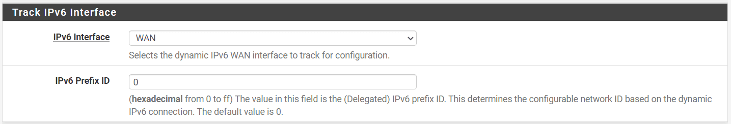

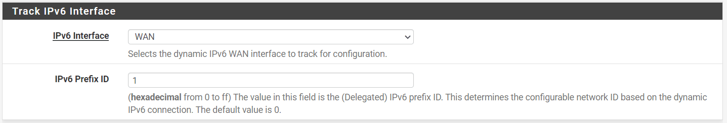

Pro VLAN ein Interface das darin ist bekommt bei IPv6 als Tracking Interface dein WAN + eine aufsteigende Nummer.
das nächste (VLAN)-Interface
usw...

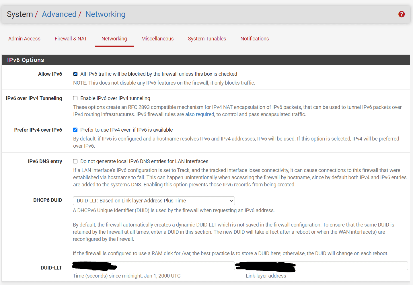

Bisher war es aber immer so, dass wenn ich da was geändert hat, hatte ich keine IPv6 mehr und auch das zurück ändern hat mir keine mehr gegeben. Will nicht unbedingt schon wieder neu aufsetzen.
Ja, wenn sich deine DUID immer ändert, ist das auch kein Wunder.

/64 ist der IETF-Standard und die kleinste Größe, wenn auto-config genutzt werden soll. Android wiederum unterstützt kein DHCPv6.
Das ist nicht ganz korrekt. RFC5375 ist "informational", kein "proposed standard", und enthält lediglich Hinweise aus BCP78
An allocation of a prefix shorter then 64 bits to a node or interface is considered bad practice.
Verboten ist es nicht und es funktioniert auch.
SLAAC funktioniert damit halt nicht...
Genau, das WiFi-VLAN hat das "3A09"er Subnetz und das Handy sowie alle Notebooks ziehen sich fein säuberlich daraus ne IP.
//Edith:
...mit ihren MAC-Adressen und dem ff:fe als unterste Stellen sowie ne "anonymisierte" IPv6, die sich dauernd ändert.

So, schon mal vielen Dank für eure Hilfe, habe die DUID vergeben und siehe da, ich konnte am WAN ganz gemütlich das 62er Präfix einstellen und ich habe meine IPv6 behalten und kann jetzt übers Track Interface bis zu 4 64er zuweisen. Jetzt mach ich mich mal ans erstellen der VLANs und ordne mal meine IP-Adressen.
Ich lass das erstmal so, das sollte eigentlich reichen, ich behalte es mir aber im Hinterkopf.

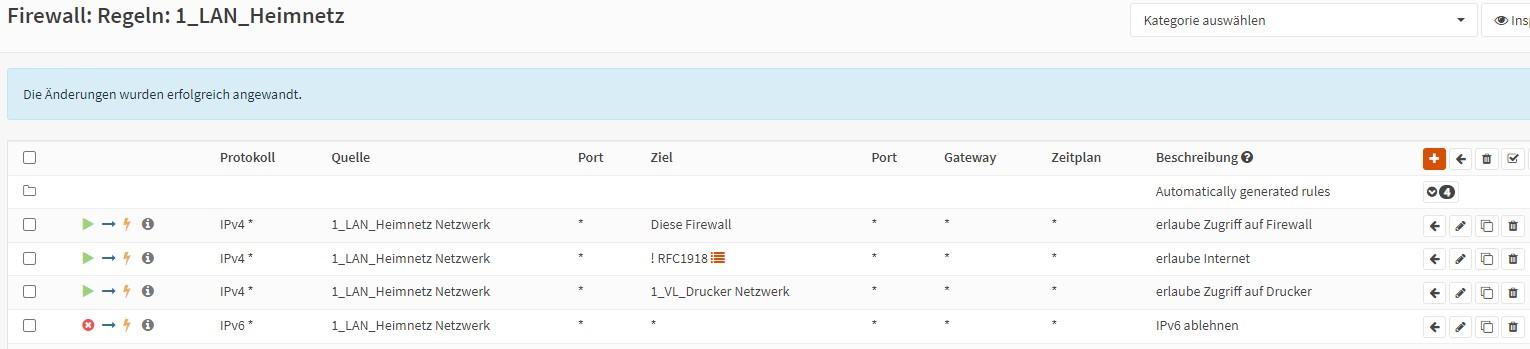

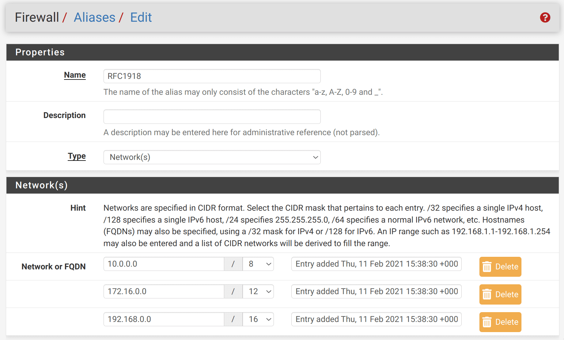

@hs_warez, ich würde einen RFC1918 Alias anlegen:
Dann kannst du die Internetfreigabe für VLAN 1 und VLAN 30 ganz einfach jeweils mit zwei übersichtlichen (Whitelist-)Regeln umsetzen:
Dann musst du nur noch den Zugriff auf den Drucker separat regeln und bist schon fertig.

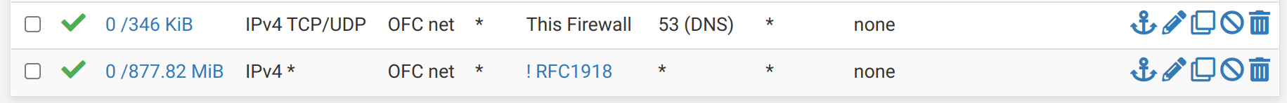

Evtl neben DNS noch Zugriff auf NTP erlauben. DHCP müsste durch die Opnsense-standardregeln schon freigeschaltet sein.

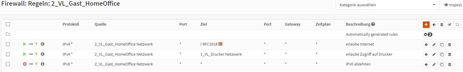

So, nochmals danke für eure Hinweise - hab's jetzt so ähnlich umgesetzt.
Wenn man Alias RFC1918 verwendet, muss man dann "Destination invert" anhaken -stimmt das so!?
Anbei die Screenshots von meinen Regeln für die Netzwerke (VLAN1 = Heimnetz / VLAN20 = Gast_HomeOffice).
Bei VLAN20 (Drucker) habe ich nur IPv6 verboten - ansonsten habe ich keine Regeln erstellt.

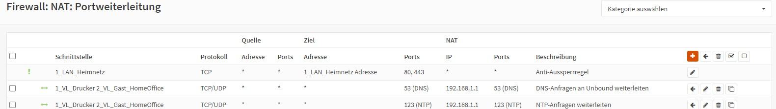

Das "Ding" mit DNS+NTP habe ich mittels Portweiterleitung bei NAT geregelt.
Kann ich das so lassen, oder gibt es Verbesserungspotential?
Das hängt davon ab, was du mit der Regel erreichen willst. "!RFC1918" bedeutet einfach nur "alles außer RFC1918". Aber ja, in deinem Fall passt das so.
wenn aber DNS im Gast-Netz funktioniert, dann hast Du es wohl hingekriegt.
Solange die Geräte nicht leise, still und heimlich DNS over HTTPS verwenden.
Alles, was nicht explizit erlaubt ist, ist automatisch verboten. Ich persönlich würde solche prinzipiell überflüssigen Regeln nur anlegen, wenn ein triftiger Grund dafür besteht.
