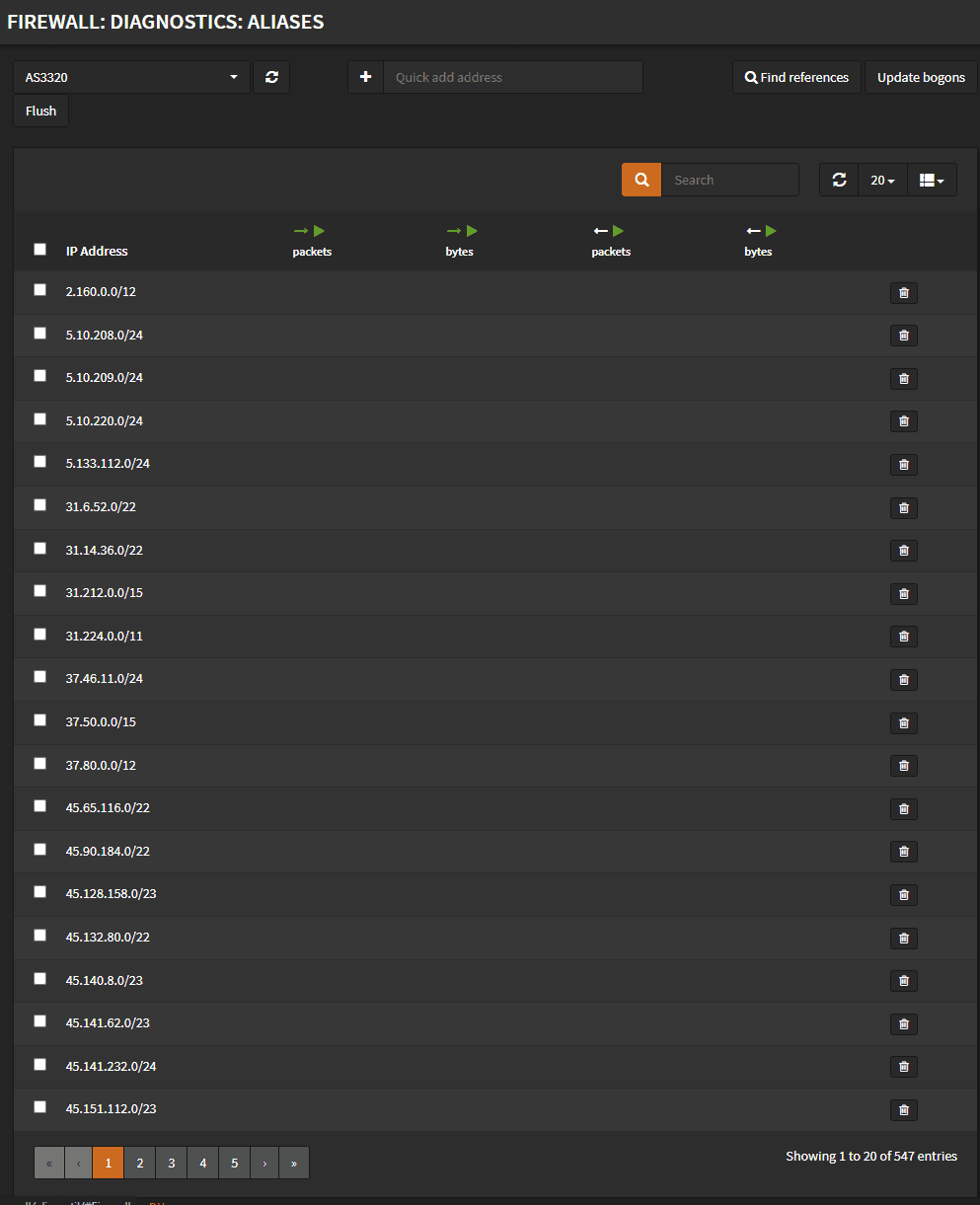

Of special interest is the new firewall alias BGP ASN type
Den kann man dann vermutlich überall benutzen? Das wäre schon Klasse und man müsste nicht mehr den Umweg über eine spezielle Website gehen, wenn ich es recht in Erinnerung habe.
Gibt es eigentlich (noch) Performance-Unterschiede der WireGuard-Implementierungen der beiden Projekte?
Dürfte als normales Firewallalias implementiert sein, müsste ich mal nachher testen. Aber gehe ich mal stark von aus.
Vorher brauchte man eine extra Webseite oder ein Tool wie z.b. asn-to-ip, das stimmt.

BGP ASN verhält sich wie ein normales Firewallalias. Gefällt mir sehr gut!
Zusammen mit den Dynamische IPv6 Host Alias ein echter Gewinn. Das benutze ich mittlerweile ständig, da ich leider keinen statischen Prefix von der Telekom bekomme.

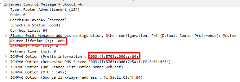

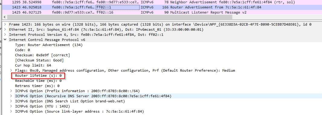

Wenn der Prefix ungültig wird, kann der Router seine Lifetime auf 0 setzen, dann müssten die Clients den Prefix rausschmeißen oder zumindest nichts mehr darüber routen.
Macht OPNSense auch:
Direkt hinterher kommt ein Router Advertisement mit dem neuen Prefix:
Die alten Adressen sind zwar bei mir noch auf dem Interface, aber die neuen sind zusätzlich drauf und werden auch präferiert. Die Altlasten sollten rausfliegen, wenn zu dieser Adresse kein TCP State mehr zugeordnet ist.
Unter Linux verhält sich genauso, dort wird auch direkt angezeigt dass die alte Adresse deprecated ist:

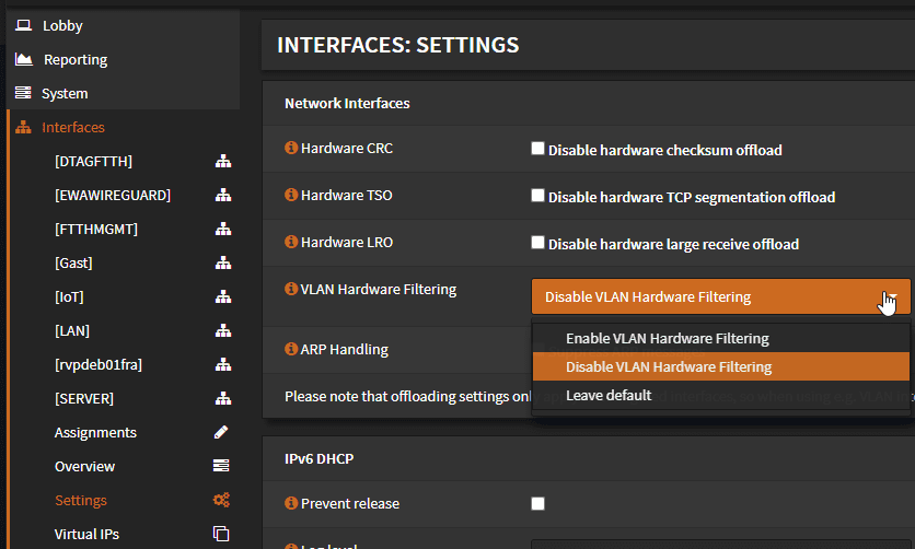

Zum Update auf 22.7:
Ich hatte Probleme mit den VLANs, die gingen danach nicht mehr richtig (DHCP hat keine IPs verteilt).
Die Lösung war:
Unter Interfaces die VLAN-Beschleunigung von "disabled" (langjährige Default-Einstellung) auf "leave default" stellen.
Scheinbar hat man dort einiges getan und bereits vor einiger Zeit die Standard-Einstellung bei Neuinstallationen geändert.
Leider muss das irgendwo in früheren Release-Notes untergegangen sein...

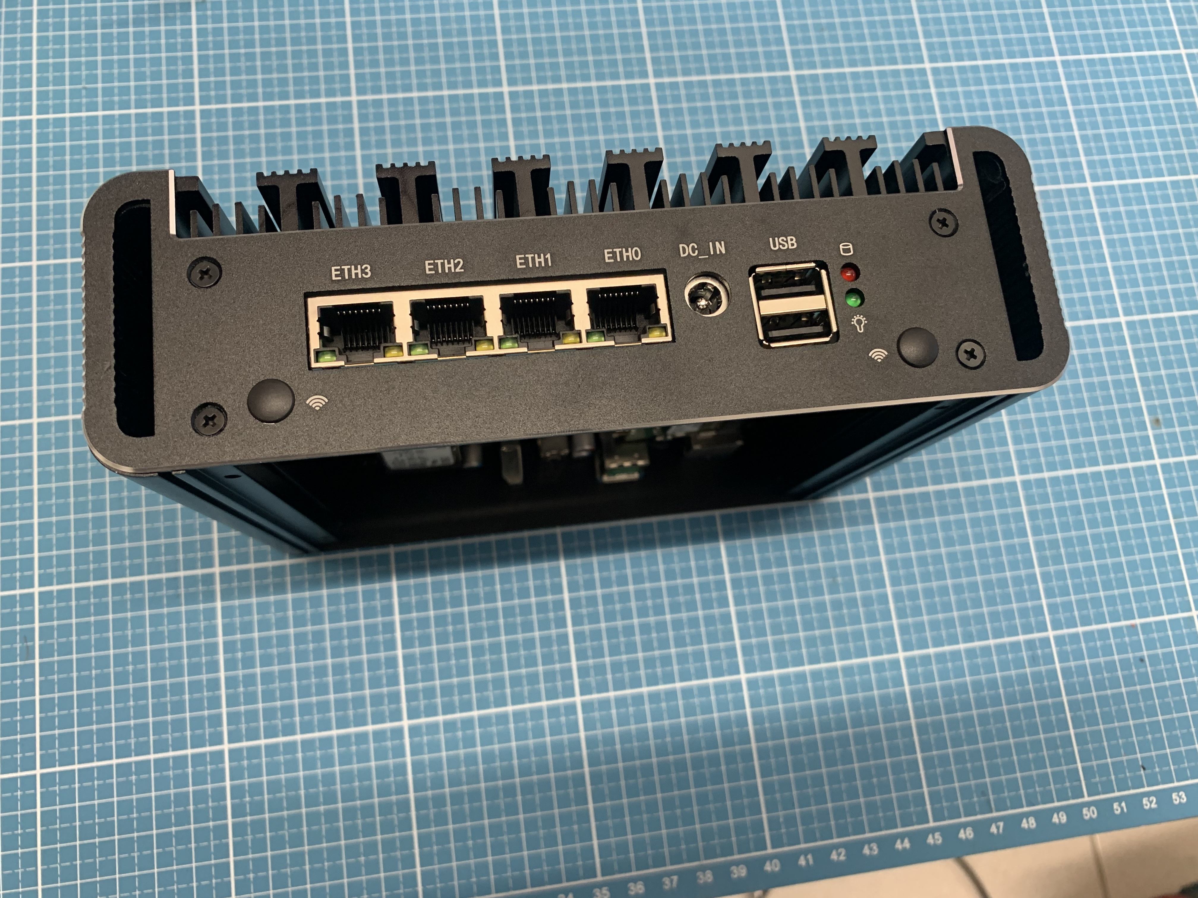

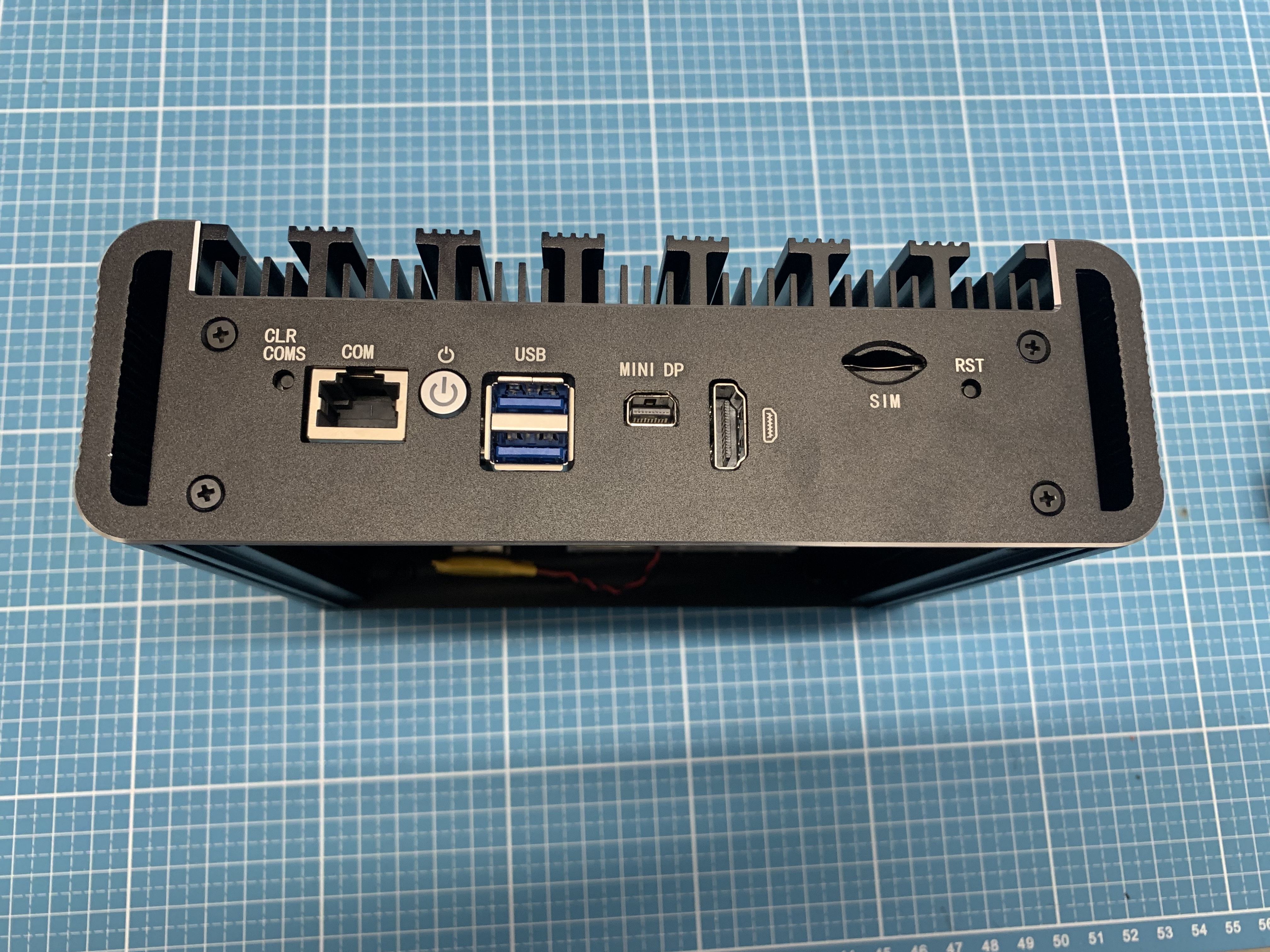

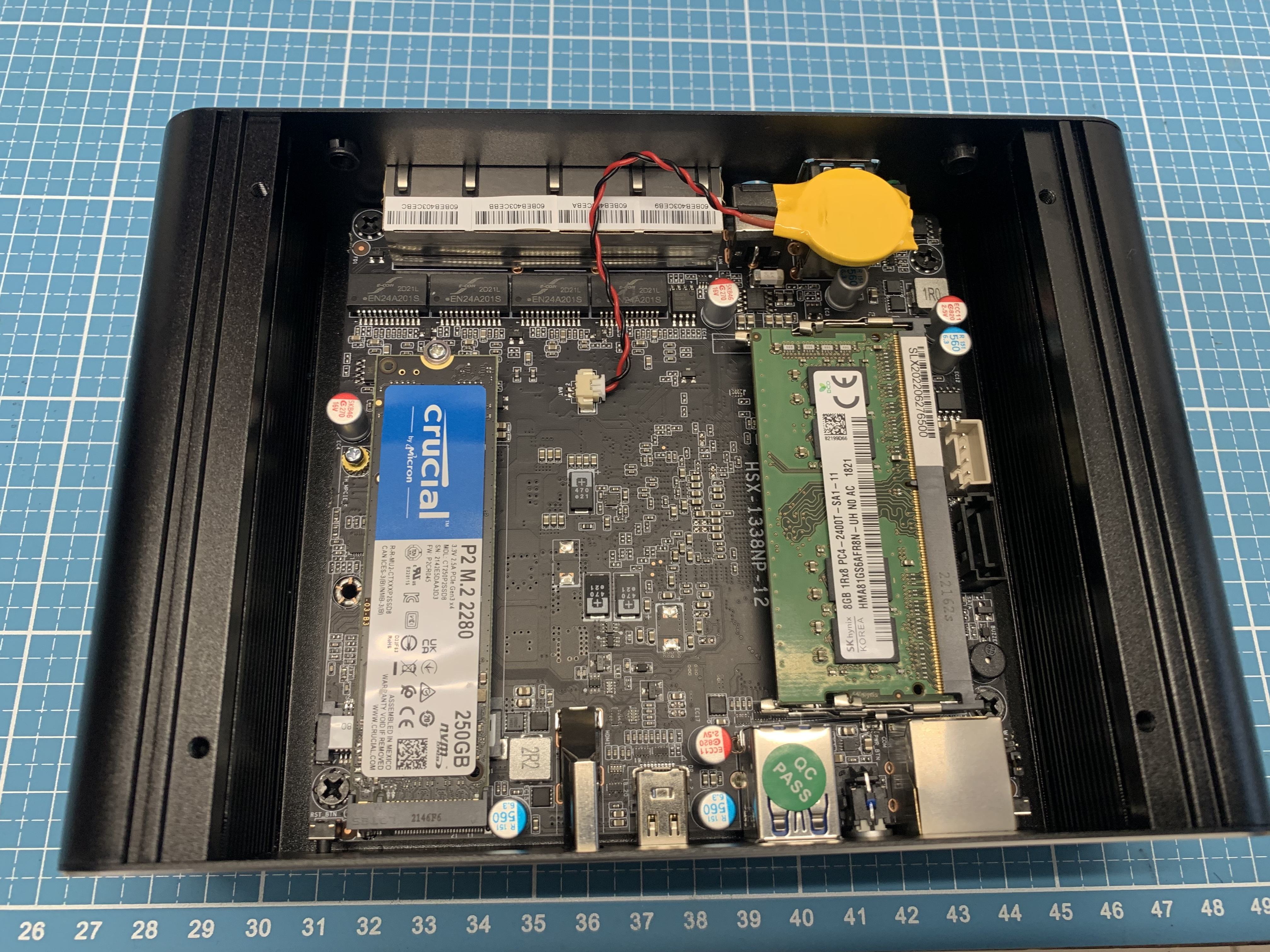

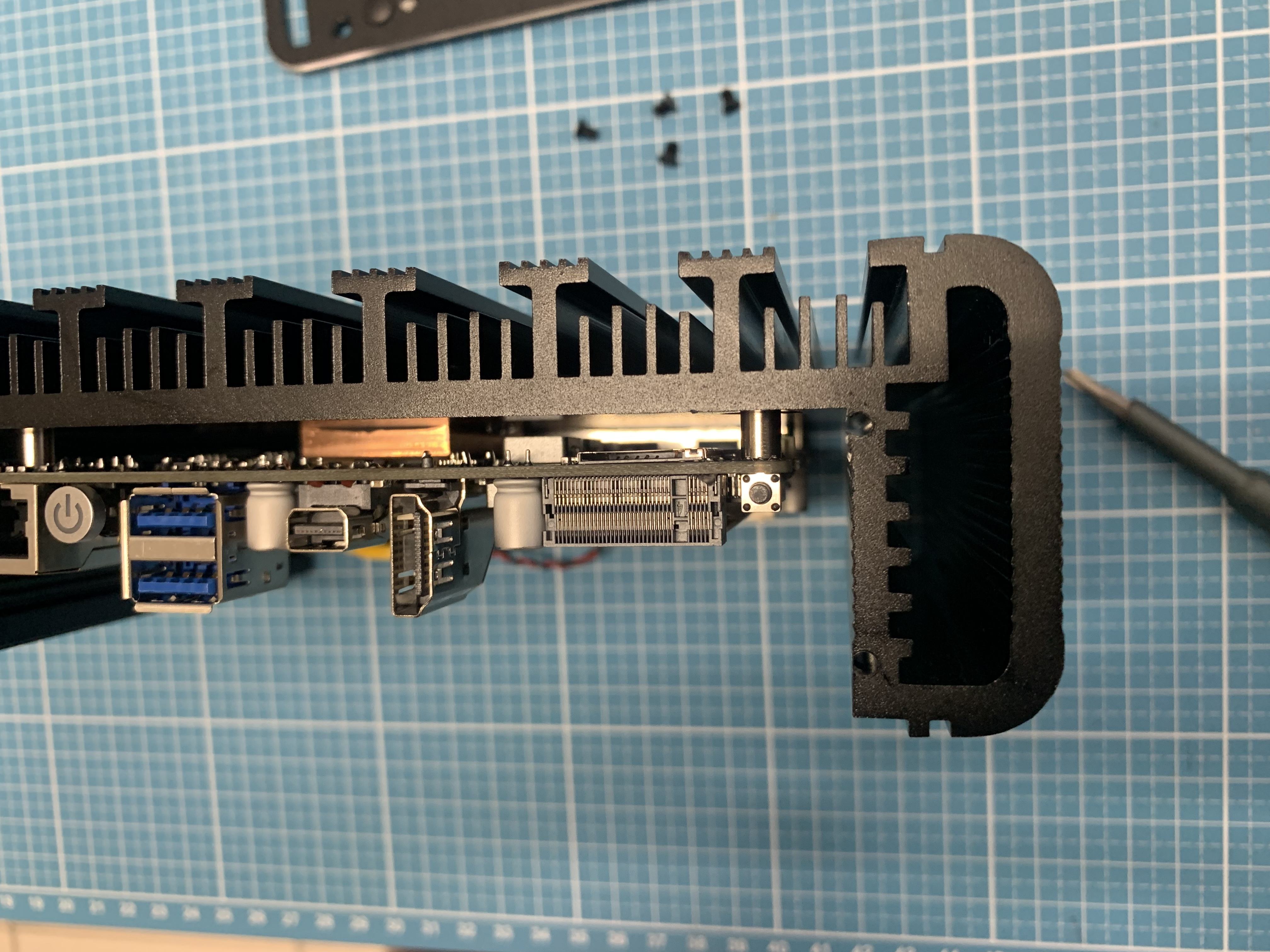

So, die kleine Box kam heute an.
Eben schnell pfsense installiert und ein Backup eingespielt und zack lief alles wie gewohnt. Hat keine 10 min gedauert. Musste nur die Interfaces neu bestimmen.
Verbrauch liegt jetzt bei 11 W, sprich ca. 20 W weniger zum R210II.
Danke für die Empfehlung (y)
Da ich noch ein Gigabyte C246-WU4 inkl. i3 9100 hier rumliegen hab, habe ich da vor ein paar Tage mal pfsense drauf installiert. Der Verbrauch hat sich bei ca. 15 - 17W eingependelt.
Kann man mit einem anderen Netzteil noch 1-2 W rausholen? Wenn ja, welches könnt ihr mir empfehlen?

Wie meinst du das?
Bezüglich Haltbarkeit oder ob die Daten nach Hause sendet?
Mir ging es erstmal um den Verbrauch und da hat sich schon einiges getan im Vergleich zum R210II. 30-40 W -> 9,5 W
Wie meinst du das?
Ja, meine die Langlebigkeit.
