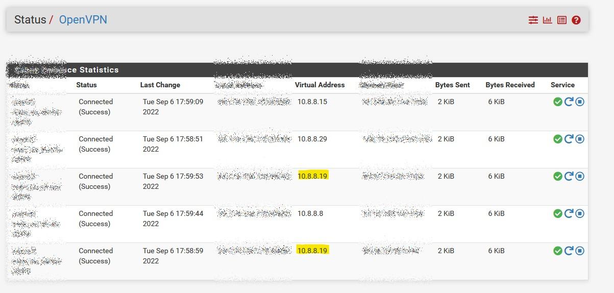

  1. Bei mehreren OVPN-Tunneln kommt es immer wieder vor, dass Tunnel die selbe IP (und das selbe Gateway) vom Anbieter zugeordnet bekommen. Die pfSense interessiert das nicht, trotz Gateway Monitoring. Letzteres signalisiert, dass alles ok sein, geroutet wird aber immer nur zu einem Tunnel, der andere kann nicht genutzt werden und muss erst händisch neugestartet werden.
  2. Einige Anbieter geben bei Wireguard von vorne herein nur noch eine einzige Tunnel-IP aus, Problem wie bei 1. Gibt es da einen möglichen Lösungsansatz? Einer wäre wohl VRF, dieses wird von pfSense aber nicht unterstützt.

Es geht immer um die Tunnelnetze, nie um die Endpunkte. Die Tunnelnetze sind durch die allermeisten Privacy-VPN-Provider vorgegeben (IP/Gateway) und hier kommt es öfters (bei WG teilweise immer, je nach Anbieter) zu Doppelungen. Und damit kann halt *Sense nichts anfangen.
Ein Beispiel:

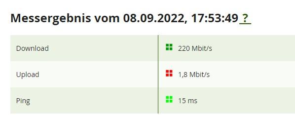

Hab mich schon einige Zeit gewundert, warum meine "TrueNAS - cloud sync task uploads" so langsam sind.
Hab heute mal ein paar bekannte (Geschwindigkeit) Dinge (FTP-Upload, ...) probiert - überall das gleiche Problem.
Hab dann einen RTR-Netztest laufen lassen und es stellte sich heraus, dass mein Upload im Ar... ist.

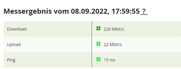

Wollte dann schon verzweifelt Fehlersuche betreiben, bis ich entschied, einfach mal OPNSense + Modem aus/einschalten und dann mal sehen ...
Tja, war plötzlich wieder wie gewohnt.

Kabelmodem bei Vodafone im Bridge Mode macht nach einiger Zeit Probleme (packet loss), daher starte ich täglich neu (Zeitschaltuhr).
Läuft hier super.

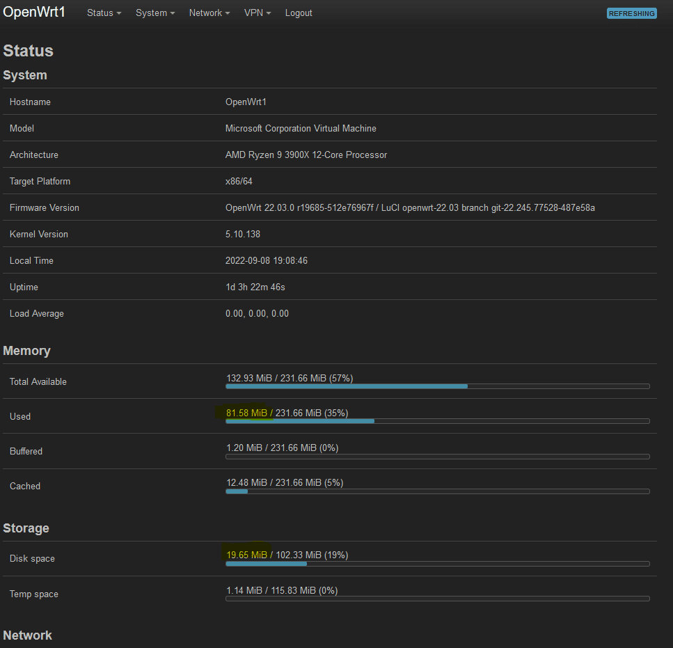

Der Ressourcenverbrauch ist schon arg gering: 8-)

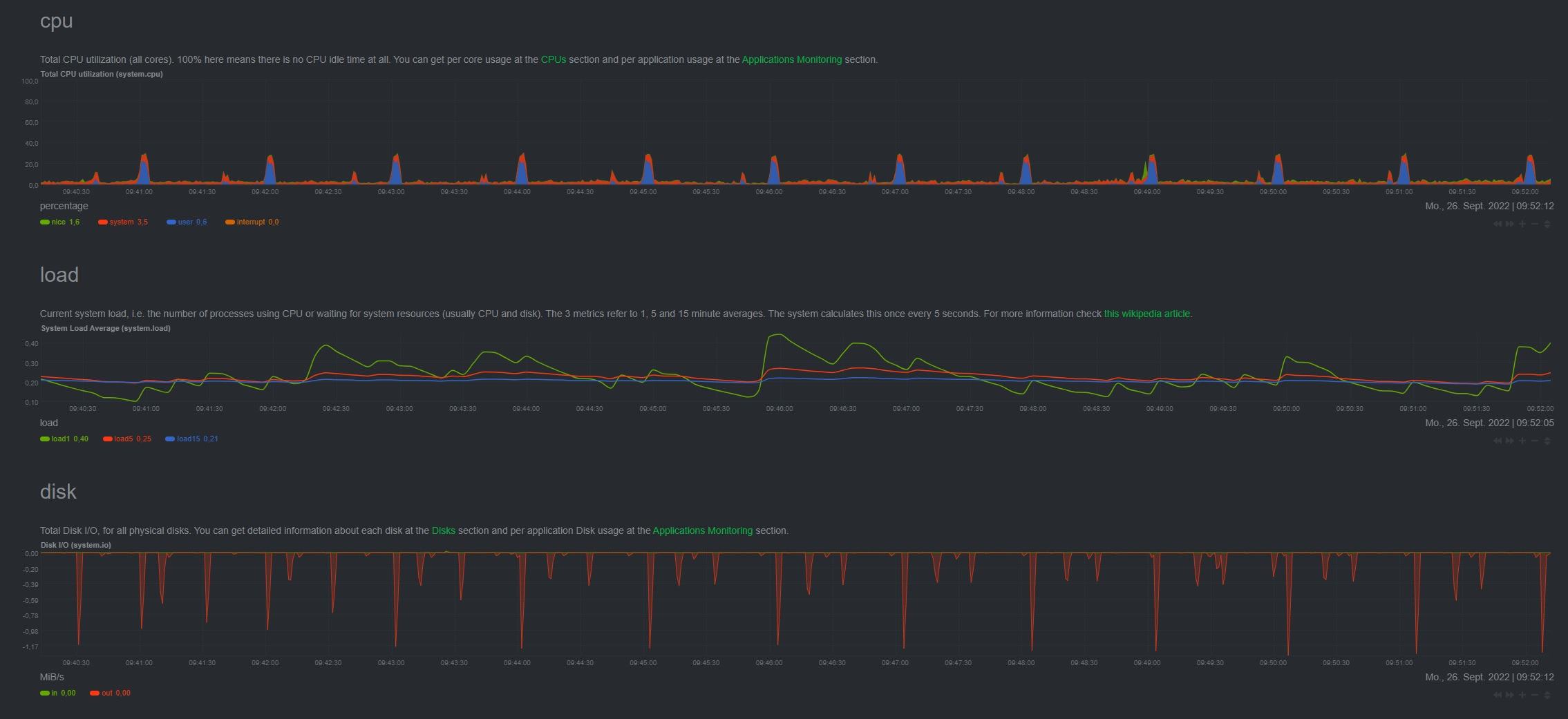

Aber woran? Habe eigentlich nicht viel geändert, außer Blocklist und GeoIp und die aktualisieren sich nur 1x am Tag.
Kann es vielleicht sein, dass der Hänger an der verbauten SSD liegt?
Wie kann ich denn rausfinden was er da alle 1-2 Min. als Aktivität macht?
