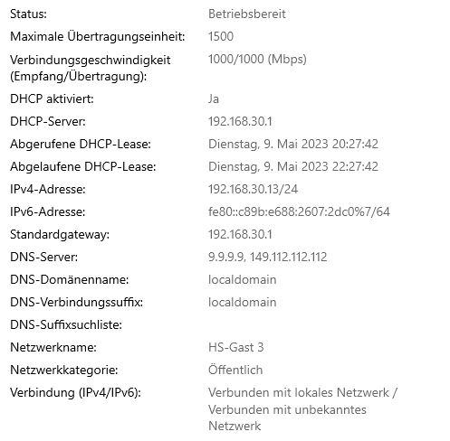

Gestern dann das Update und heute zufällig mal getestet - das "Gäste/HO-Netz" bekommt jetzt kein "Internet" mehr!?
Standardgateway (192.168.30.1) + IP-Adresse (z.B. 192.168.30.13" werden aber die Richtigen erkannt/zugewiesen.

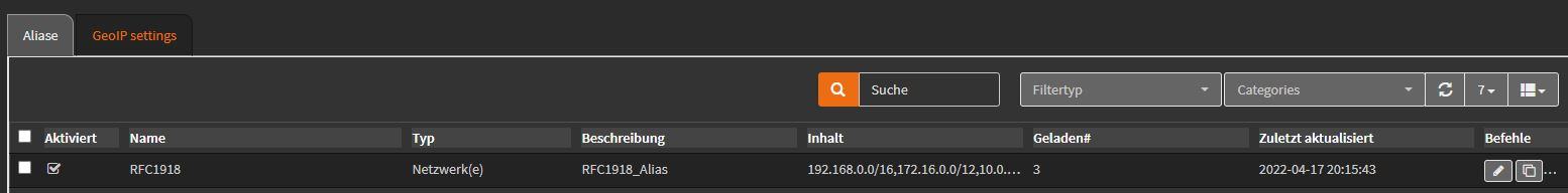

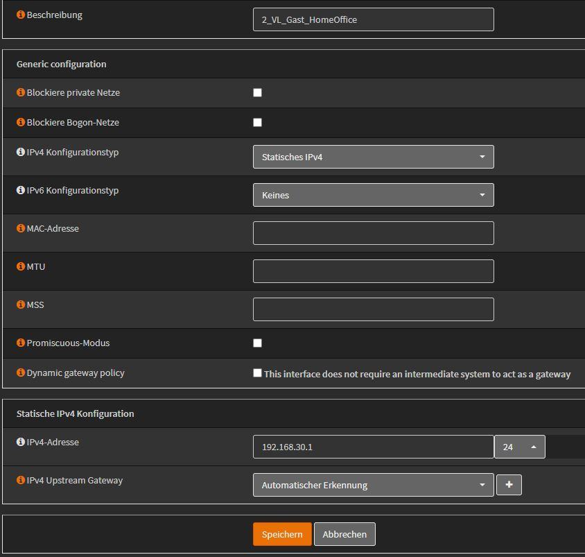

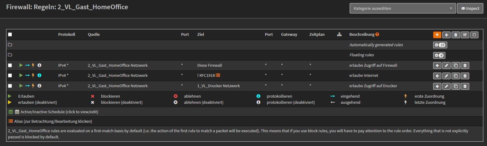

Anbei ein paar Screenshots meiner Konfig.
Vorm Update lief mit diesen Einstellungen das "Gast/HO-Netz" ohne Probleme.

Regeln sehen auf den ersten Blick gut aus meine ich

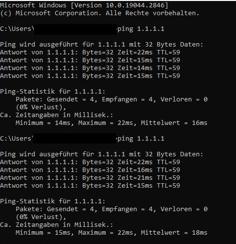

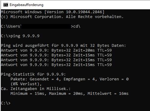

So, muss ja immer Umstecken ...
Hab mal einen normalen PING in meinem "Heimnetz" gemacht - PING 1.
Dann umgesteckt auf das "Gast/HO-Netz" - PING 2.
Gingen also beide durch.

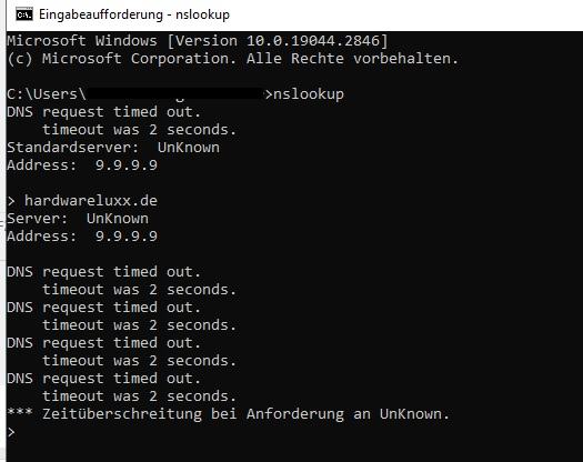

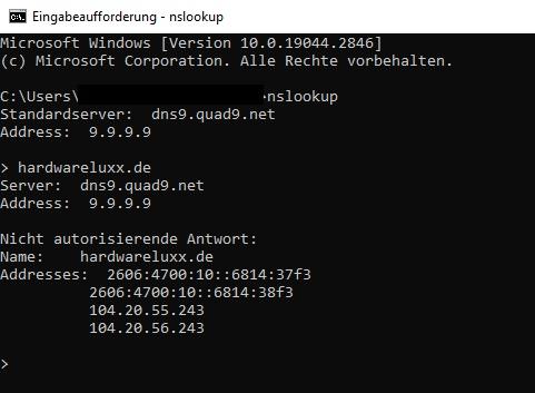

So, hab deinen vorgeschlagenen Test 1x im Heimnetz und dann 1x im "Gast/HO-Netz" gemacht.
Heimnetz ok
Gast/HO-Netz hat wohl ein DNS-Thema!?

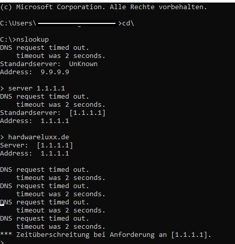

hm, Kannst du denn die 9.9.9.9 aus dem Gast/HO Netz erreichen, also per Ping?
Was würde passieren wenn du noch
Code:
Server 1.1.1.1
Vor die Zeile hardwareluxx.de schreibst
Ja, scheint zu funktionieren.
Code:
Server 1.1.1.1
Meinst du so?
Eigentlich... Wenn du direkt den 1.1.1.1 mit nslookup anfragst ist jeglicher DNS Dienst der opnsense ja außen vor.
Ne richtige Idee hab ich gerade auch nicht, vielleicht wird udp 53 geblockt? Aber andererseits sagen deine regeln ja was anderes ...

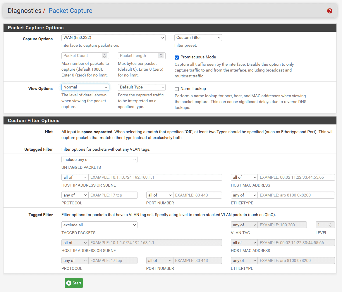

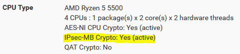

Für pfSense Plus 23.05 ist ein Release Candidate veröffentlichen worden.
  • Support for IIMB Cryptographic Acceleration (vermutlich irgendwas intel-Acceleration spezifisches?Scheint generell nutzbar zu sein)
    This library is a highly-optimized software implementation of the core cryptographic processing for IPsec, WireGuard and OpenVPN.
  • A New Packet Capture GUI
  • Experimental Ethernet (Layer 2) Filtering Support
  • UDP Broadcast Relay Package
Und zahllose Bugfixes.
