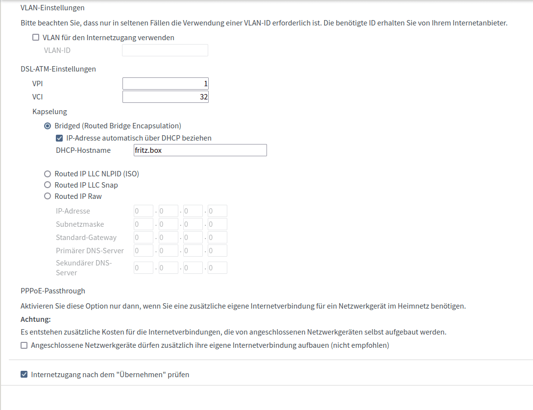

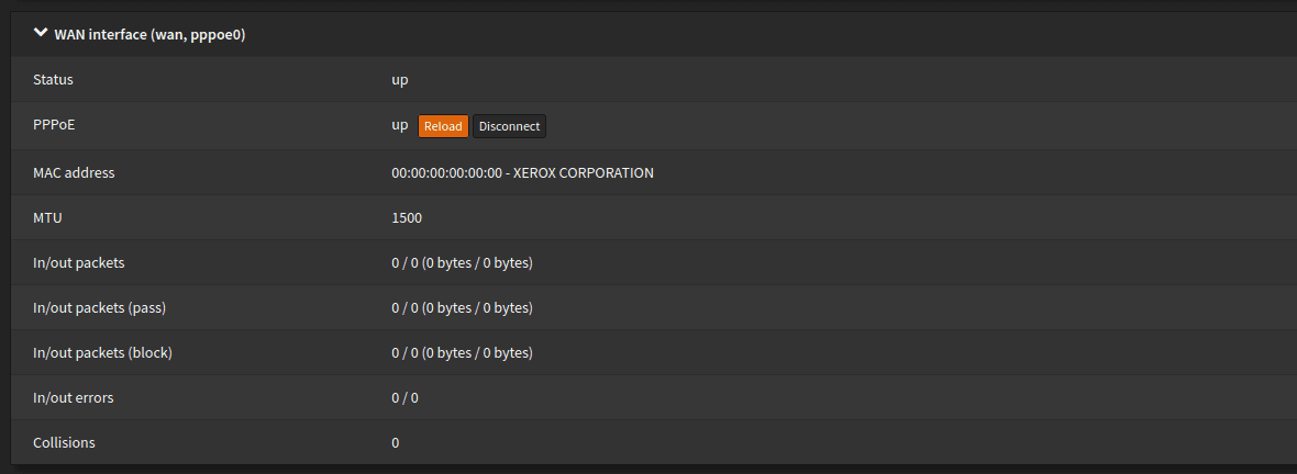

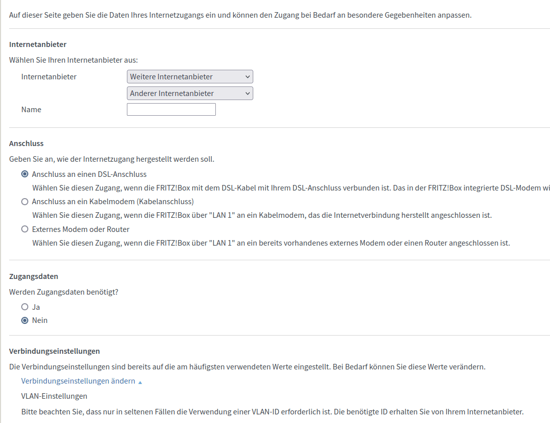

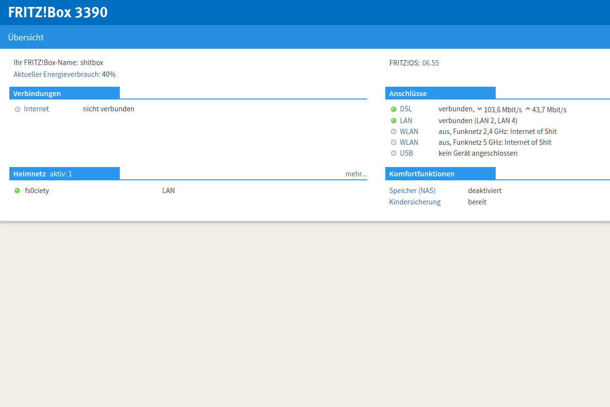

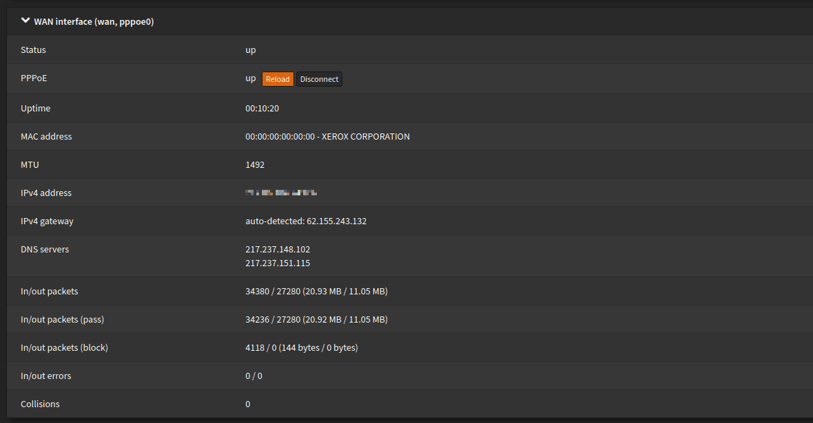

Da meine Gutschrift für meinen Speedport jetzt ausläuft, wollte ich mal das Thema Fritzbox als "Modem" angehen. Also 3390 genommen, Internetanbieter andere ohne Zugangsdaten eingerichtet und PPPoE Passthrough aktiviert. Entweder passt jetzt auf der *sense Seite was nicht, oder das klappt mit der FB einfach nicht. Der Haken für PPPoE Passthrough verschwindet jedenfalls zuverlässig bei jedem Übernehmen wieder aus der Ansicht.
Ist das n Anzeigefehler oder ist das einfach n Softwarebug in der FB? VLAN7 ist in der OPNsense eingetragen, ist auch ein Punkt der bei der FB sofort wieder verschwindet.
Screenshot_20230802_101010.pngScreenshot_20230802_100949.pngScreenshot_20230802_100942.pngScreenshot_20230802_101053.png
Hab jetzt wieder den Speedport dran, der offiziell nen Modem-Modus hat und schon läuft das ganze wieder.

Die Aktivierung von PPPoE Passthrough, den kann ich zwar setzen und übernehmen, bleibt aber nicht gesetzt wenn ich in der FB irgendwo anders hinwechsle und dann wieder zurück gehe
Die "Überprüfung" muss abgewählt werden. Ich sehe aber auch noch weitere Unterschiede...
Die hatte ich bei der Einrichtung auch draußen, kann ja eh nicht funtkionieren. Die VLAN ID setze ich in der sense, daher hab ich die bei der FB nicht eingetragen. Hat aber auch da gesetzt nicht funktioniert.

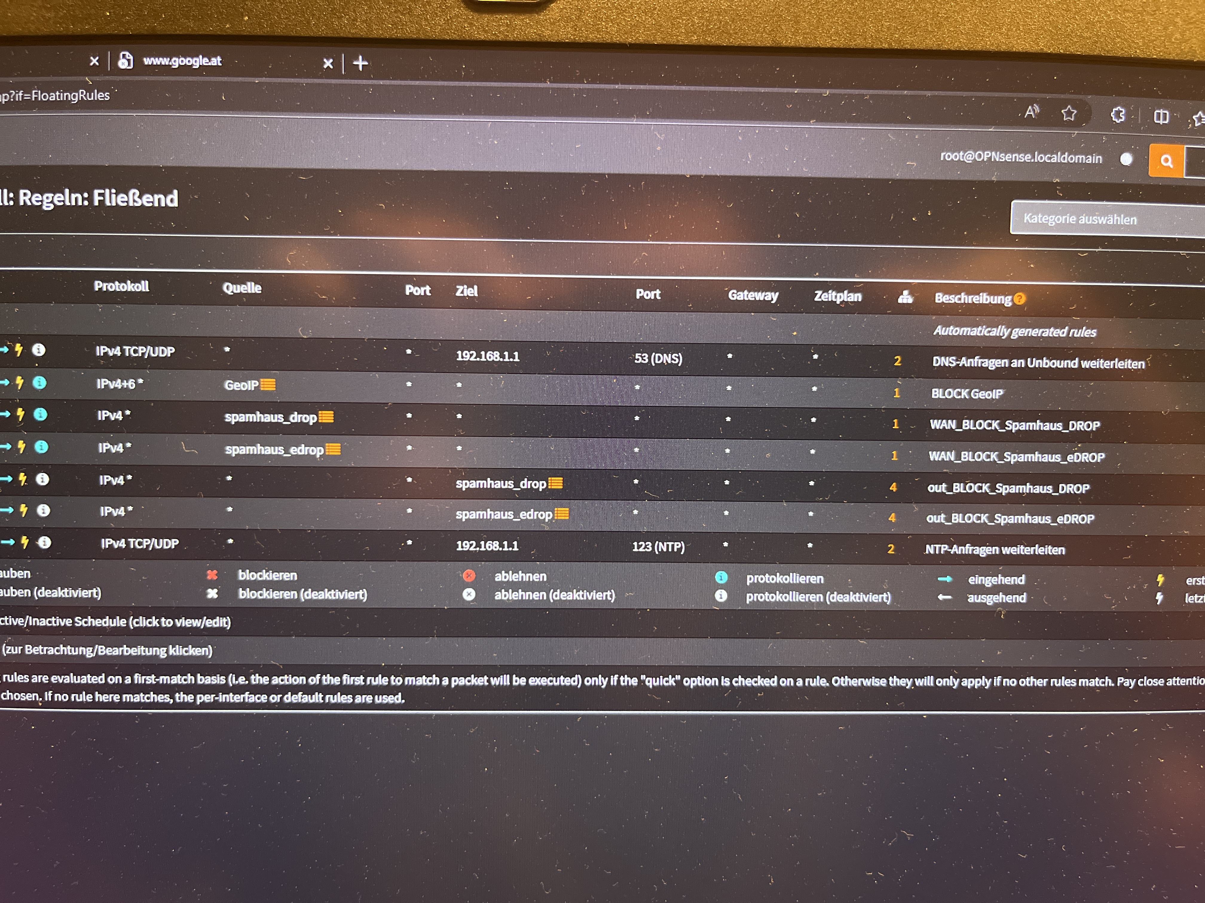

was sagt die Live Ansicht (unter Firewall Diagnostik)?
Da sieht man ja Recht gut was mit den Paketen passiert? Ggf die Protokollierung der Regeln (temporär) aktivieren
Hm, das sieht für mich normal aus.
Einige blocks - vom geoip - und bei den anderen steht „let out anything..“
Das hatte ich auch schon mal, let Out anything und nix geht
Bei mir hat ein reboot geholfen
Das habe ich schon x-mal gemacht!
Sollte bei der 1. Regel beim Port nicht 5335 (habe ich bei unbound hinterlegt) stehen?!
